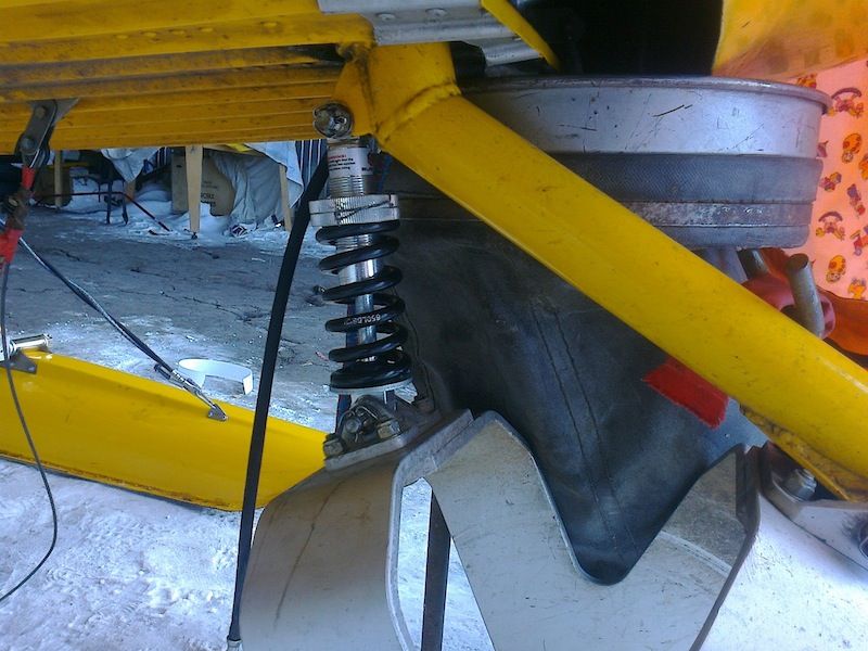

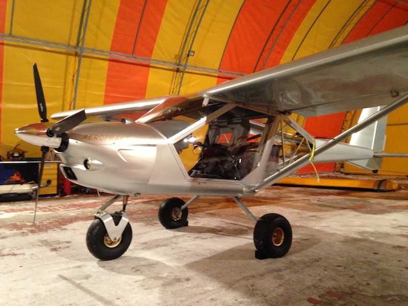

Доброе время суток,подскажите пожалуйста вот такой вопрос:всю зиму у нас простоял амортизатор который поставляет аэропракт,но к сажелению в холодное время года,давление он не держит,на какой амортизатор можно его заменить,менял ли его кто нибудь вобще?
Омичи установили такой (пружинный). Налетал уже 700 посадок, пишут что работает нормально. Руление мягкое, комфортное.

а можно поподробнее какая фирма,где брали? если есть информация,а  то доверятся ненадежному источнику,не особо хочется...

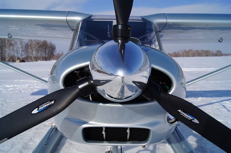

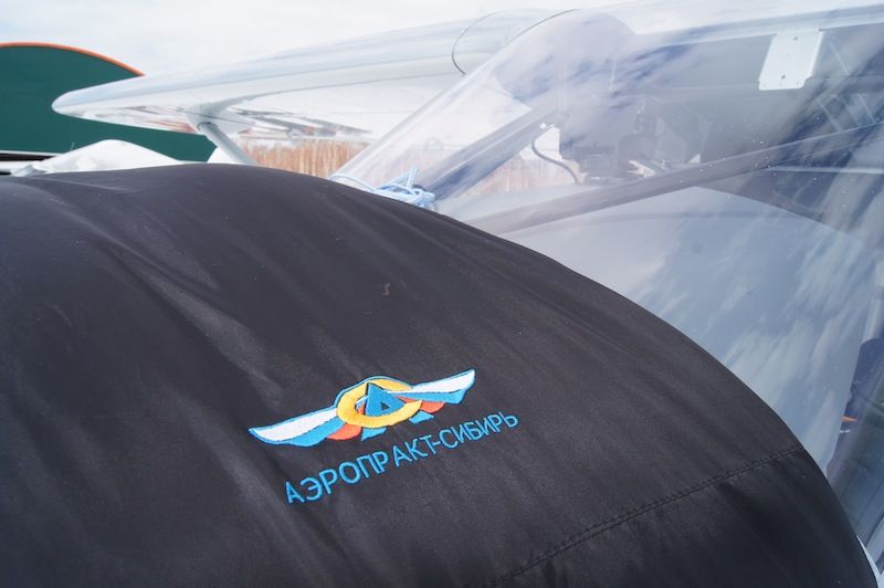

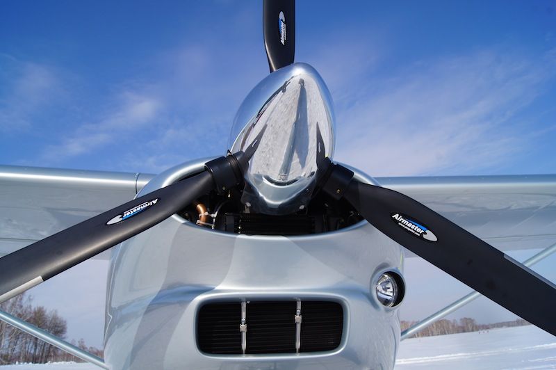

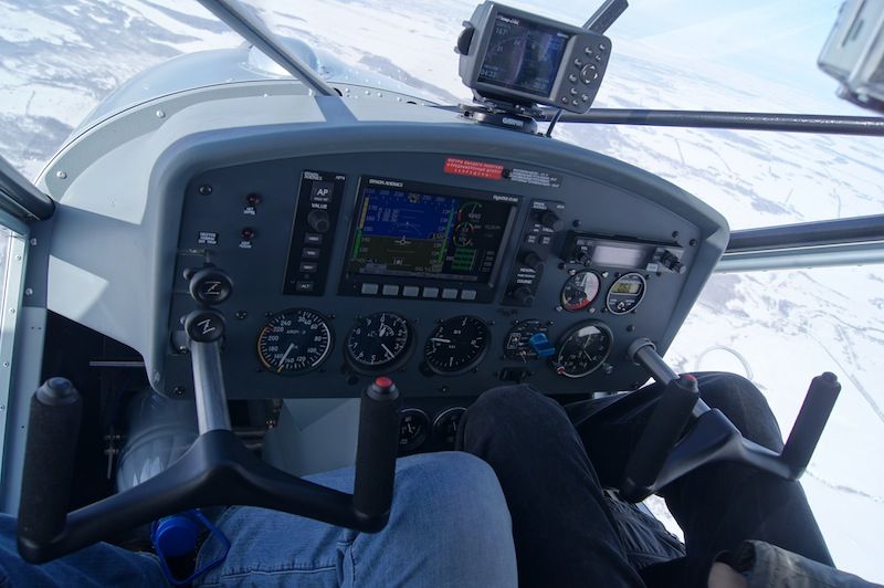

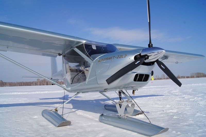

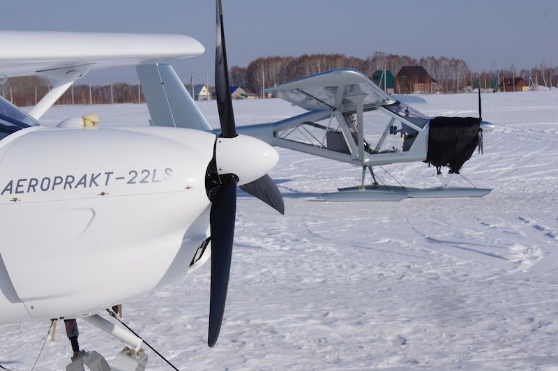

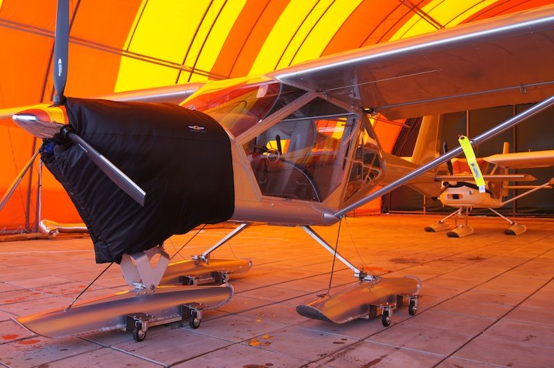

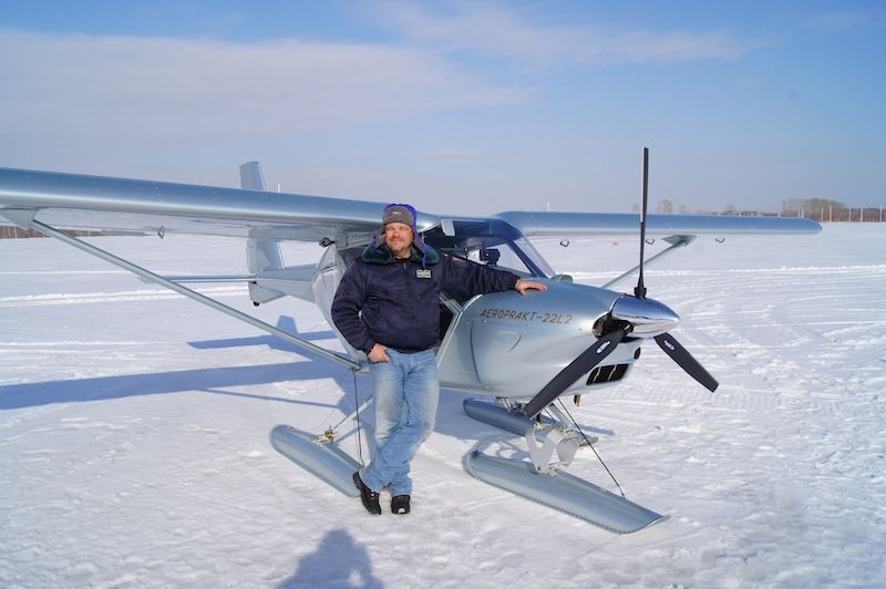

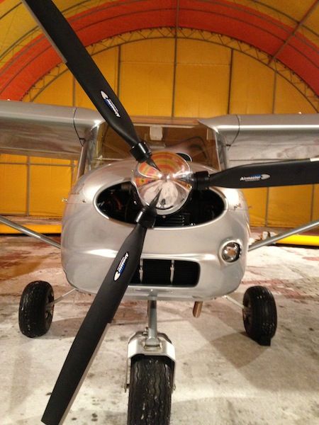

Вот такой Красавец появился в Сибири. Единогласно был признан самым красивым и заслуженно определен, как самый "навороченный" (Airmaster+D-180+автопилот+поплавковое шасси+большие колеса+лыжи) из всех многочисленно-летающих здесь А-22.

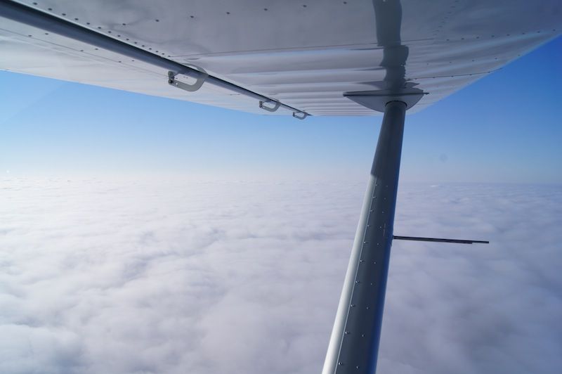

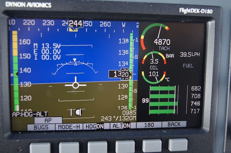

Немного поколебавшись, интуитивно понял как активировать автопилот-выбираю меню в D-180 и.... о чудо! он летит сам :~). Даже есть команда разворот на 180. Пришлось пролететь на этом самолете около 700км, автопилот работал даже при довольно чувствительной болтанке, в отличии от Cessna-172, где риск уснуть на много больше А-22 требует некоторого внимания за "шариком", приходится чуть помогать автопилоту ногами. В целом девайс показался мне приятным в общении с ним. Руки развязывает и дает возможность попить кофе и перекусить в полете. До конца разобраться не было ни времени ни возможности (это увлекательное занятие ждет нового хозяина). Кстати, он обещал скоро закончить перевод Руководства по Dynon-180, что несомненно будет хорошим подспорьем для владельцев этого девайса.

Какую функцию выполняет пятилитровый девайс между ног в таком красавце 🙂 Думаю просить фотки с поплавками пока рано, но мы подождём. Шикарный.
Высмотрели-таки ;D какую-какую... Самолёт-же с автопилотом, автоматическим ВИШом и увеличенными топливными баками (114л.) угадайте с трёх раз какую..😉 😀
Я знаю!!!
Этот самый крутой самолет оборудован еще и подогреваемым (расположен около выхода теплого воздуха от печки) туалетом! 😀
Поздравления хозяину! Добрых полетов!
Влад, а нет фото как рулевые машинки установлены? Интересно куда их тут воткнуть можно?
Влад подскажите, под айкомом два будильника, что за приборы и красные кнопки на штурвалах для чего? Если можно то и характеристики с ВИШем. Спасибо.
