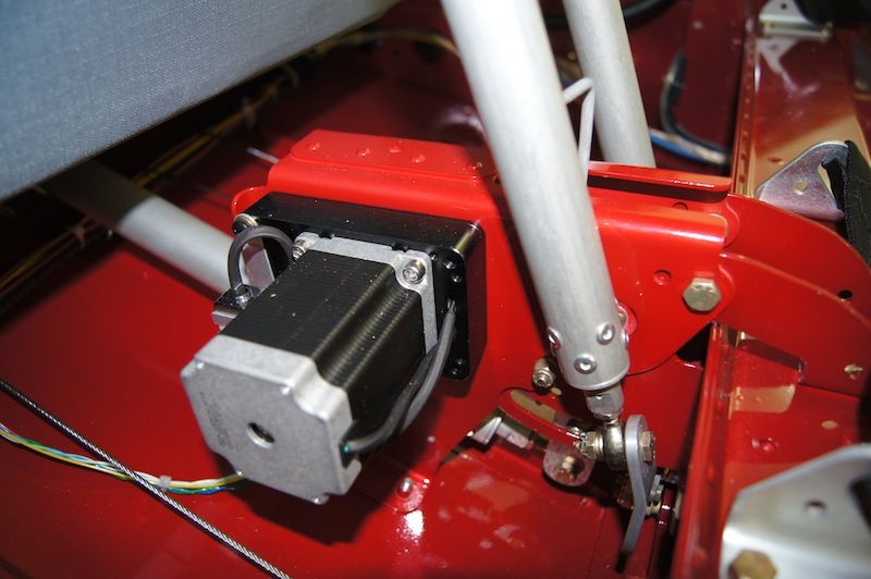

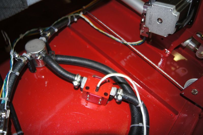

По просьбе Почтенной Публики выкладываю фото машинок(подсмотрено на производстве в Киеве, кстати тот самолет переплюнул наш: кроме всех наших "наворотов" он еще имеет замок для буксировки планеров 😀)

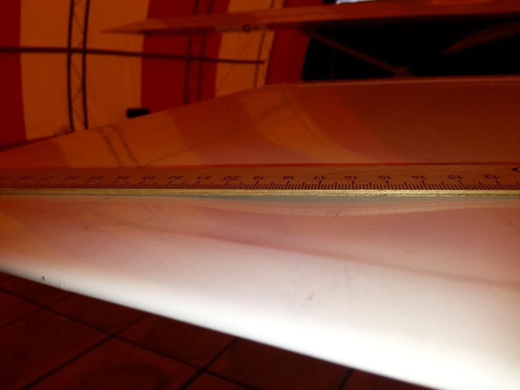

На верхней поверхности руля высоты нового самолета имеется провисание термоусадочной ткани. При осмотре экспертом для оформления СЛГ написали это замечание. Как исправить?

    Прежде всего, спасибо за покупку нашего самолета.
    Ткань провисла в результате контакта с поролоном ложемента ГО при транспортировке. Если вы поставите самолет на солнце, ткань натянется сама собой. Или можете использовать фен для натяжки ткани в ангаре. Только нужно быть осторожным и не перегреть краску. Начинайте с растояния 1 м, постепенно приближаясь к поверхности и наблюдая за тканью. Как только она натянется, останавливайтесь и через несколько секунд выключайте фен.
