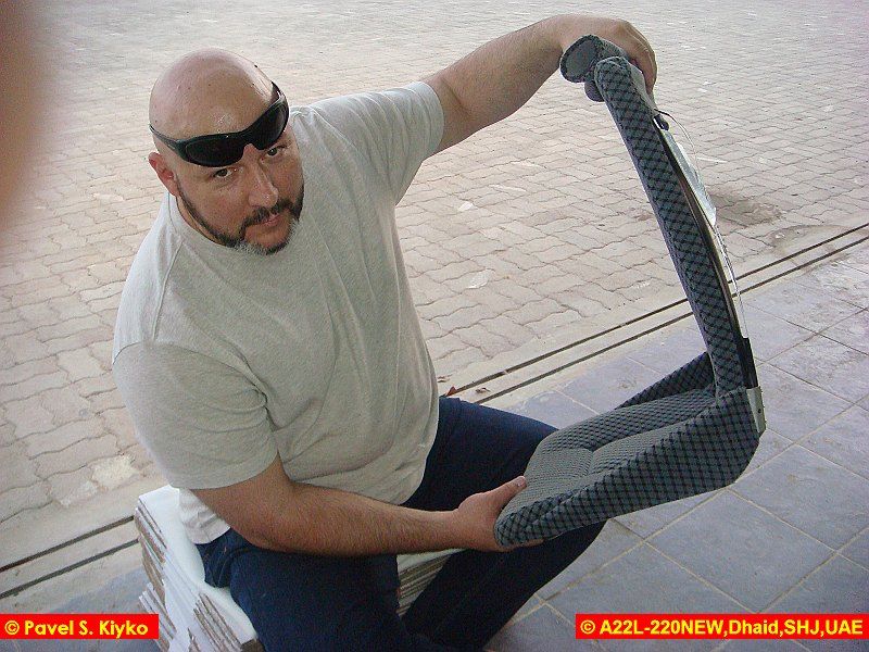

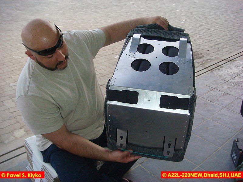

...и не только за "сидушки" можно выписать различные премии за конструкторскую мысль!
...жаль не взвесили!
...интересно "сидушки" хотя бы по 1кг весят!

...даже моё сидалище!
...вмещается в "сидушку" и летает без проблем!
...но только с правой стороны!!!
...обзор такой!
...что даже лысый Ян* с С.А.О.Н.[sup]а[/sup] позавидует! ;D
...робинсон отдыхает(по обзору...!)

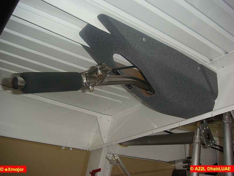

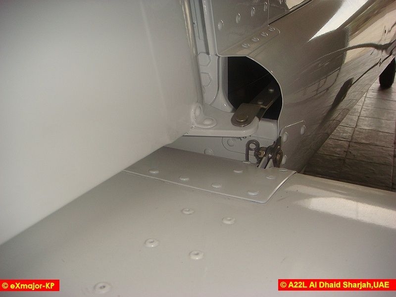

Хочу применить на своем самолете схему управления флаперонами с этого самолета.  Подскажите как это выглядит , а то по посту № 124 ничего не понять.  Хотя видно, что схема интересная.  Интересует система, управляющая зависанием флаперонами.  Заранее спасибо всем, кто откликнется.
...в дополнение к уже сказанному и показанному!
/me
