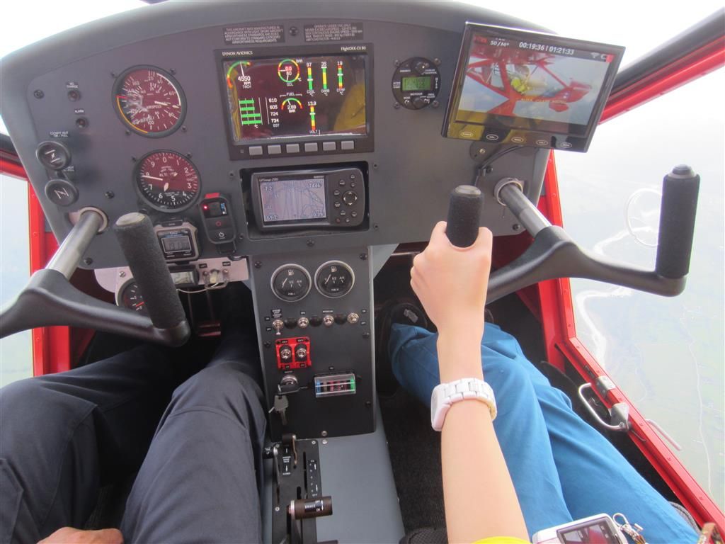

Прошу совета  по компановке приборной доски опытных эксплуатантов  А-22-го и не только  🙂
По прошествии некоторого времени полётов ,какие приборы оказались не очень нужными и какие оказались очень необходимы ? Иными словами ,какие приборы и компановку вы бы хотели видеть на новом самолёте?
Какой Джи Пи Эс предпочитаете иметь в комплекте ?
Вопросы эти тут уже всплывали ,но ...времена меняются ,появляются новые приоритеты .Допустим тот же Гармин -296 уже не выпускается ,а что можно на замену ?
    91 КБ · Просмотры: 109
интересный ракурс ... 😉 в желтом девчина за штурвалом ....
ттак от инструктора у колен тахометр да? и что еще за коробоки...дисплейчики два- нет три , таймер а два еще  , ...про дисплей камеры понятно, снимок против солнца в дымку ...вообще как табло ЖК  Дайнон там или ... на бликах сносно или нет.
Есть мнение заменить пока есть время ,  жк дисплей на анаалоговые приборы как классике...
или по весу проиграю...
ваше мнение?
