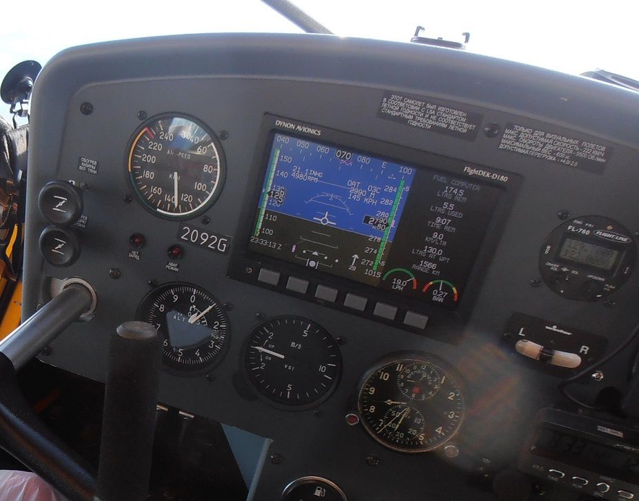

Грандиозный перелет! 😎 Чкалов бы позавидовал.  🙂 Средняя скорость и расход получились неплохие. Какую приборную скорость Вы держали во время полета?
Вот снимок прибора через часик после вылета из Читы. Напомню, у меня винт на градус затяжелен больше крайнего деления угломера.

Скорость на стрелочном приборе и на дайноне традиционно отличается. У меня та же проблема.

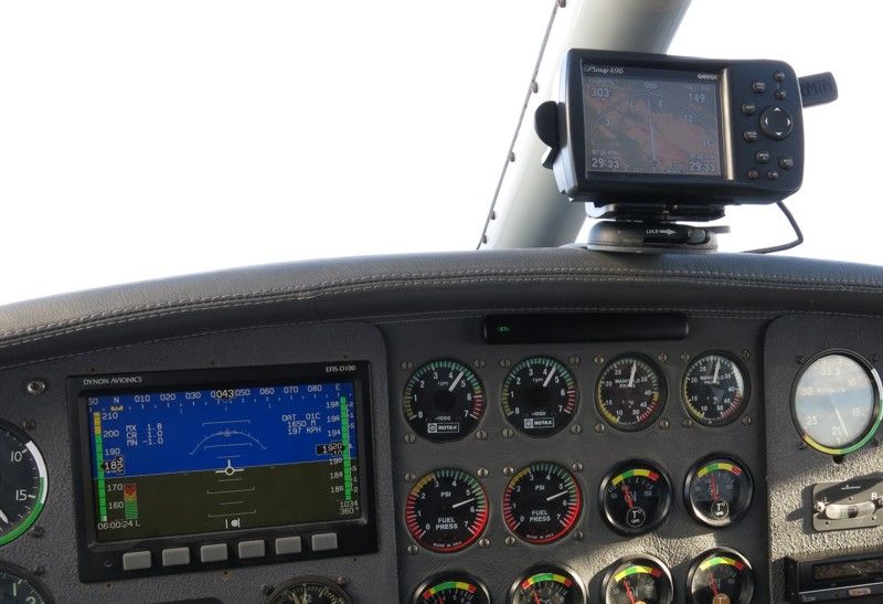

Различают два вида скорости относительно воздуха.     Истинную воздушную скорость и Приборную скорость.           Истинная воздушная скорость используется экипажем в целях самолетовождения (эту скорость показывает дайнон),              Приборная скорость используется летчиком для пилотирования самолета (эту скорость показывает указатель скорости)…     Подмигивание
Не нужно сочинять, Дайнон показывает приборную скорость, правда истинную он тоже показывает (если установлен датчик температуры за бортом и если вывести на экран - на фото справа на экране), а разница в показаниях скорее всего связана с негерметичностью системы.  😉

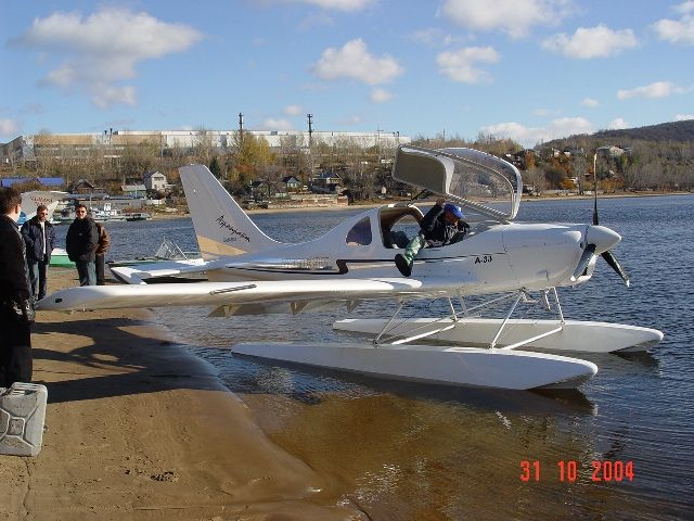

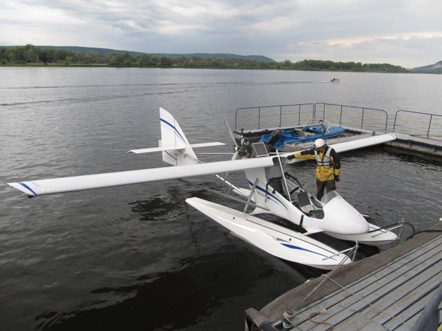

Приветствую всех владельцев А-22. В феврале ставился вопрос о поплавках. У нас в Самаре производятся поплавки разработки Самарского Аэропракта ( конструтор - Гаслов В.В.- VolGA). Пластиковые. Объем поплавка 750л. Очень удачная гидродинамика. С 1996 года это 3-я инкарнация таких поплавков.
Мы с Гасловым готовы поставить на эти поплавки А-22. По всем параметрам, поплавки подходят хорошо. Вот как они стоят на А-33.
    66 КБ · Просмотры: 120
Так же и самолет А-22 по своим характеристикам хорошо подходит для установки поплавков. У него низкая посадочная скорость, большая площадь крыла и высокая грузоподъемность. Поплавки весят по 32кг каждый. Ферма от 20 до 30 кг. За вычетом снятых основных стоек перетяжеление примерно 70кг. По водоизмещению поплавки подходят для самолетов до 700кг, но лучше всего -ЛСА 600кг. Тогда запас водоизмещения больше чем рекомендуемый и вместе с большой килеватостью, это позволяет садиться на волну больше 0,3м.

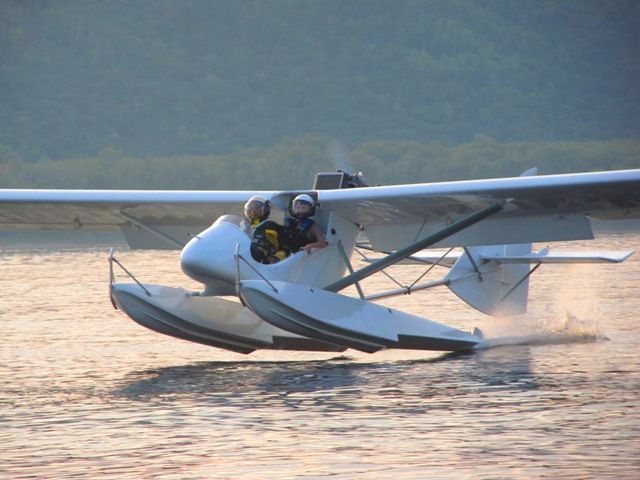

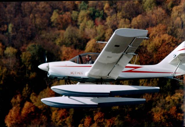

Вот поплавки на нашем самолете Ястреб -вес пустого 450кг. Посадочная скорость 70км/ч. Видео полетов здесь http://youtu.be/0cZVBcqbtWU

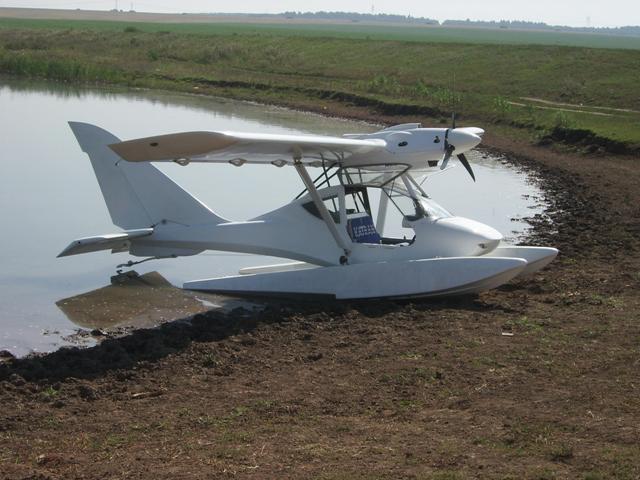

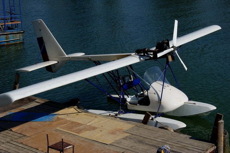

Эти поплавки ставили мы на Одиссей, масса пустого 350кг, посадочная скорость 70км/ч. Там запас водоизмещения очень большой и это позволяет летать на 582 ротаксе и использовать самолет для обучения. Такие посадки прощает - на земле были бы дрова. ! Вот в этом клипе есть пример такой посадки.
http://www.youtube.com/watch?v=D7GsgVTopps

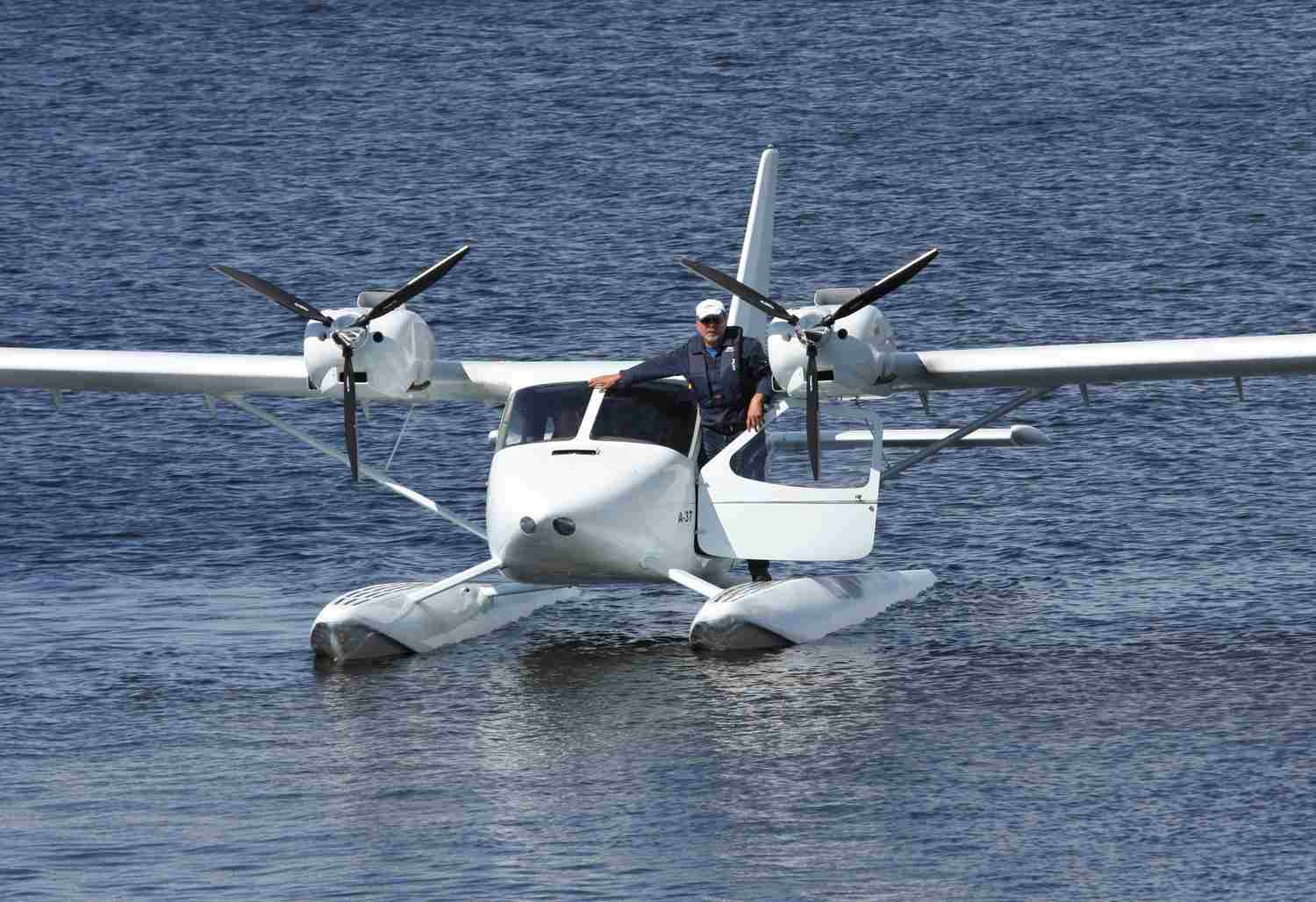

Кроме того, Гасловым были разработаны поплавки водоизмещением по 1500кг которые используются на самолетах А-37.
Да, все верно, True AirSpeed, показывает только если отдельно вывести на экран.   🙂
У меня как раз все стояло 😉 Справа и чуть выше от центра экрана дайнона белым шрифтом индицируются скорость и высота с учетом температурной поправки. Насколько я понимаю, давление на показатель скорости не влияет, в анероидном приборе - оно показывает как есть, т.е. от того напора, который получает в ПВД; а в дайноне - точно так же. Разницу я бы объяснил разной скоростью реакции на изменения напора - на дайноне она всегда немного пляшет. Но разве эти 5 км разницы имеют важное значение? Все равно все стараются летать на 20 км больше скорости сваливания.. Опять же не забывайте про угол с которого сделан снимок, с него стрелка будет казаться левее.

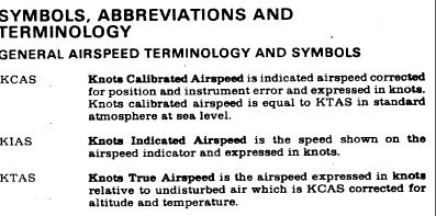

вот тебе в ответ выдержка из POH С180, где буквально описано, что TAS - это истинная воздушная скорость , которая говоря нашим языком является "приборной с учетом поправок инструментальной, высотной и температурной", что я и писал в своем посте выше. Т.е. учитывающей смену плотности из-за высоты полета не на уровне моря, из-за температуры не 15С, и в какой-то мере аэродинамическое искажение показателя приборной скорости из-за отклонения направления ветра от направления строительной оси самолета.
Density altitude - тоже самое, абсолютная высота полета на уровнем моря с учетом поправки: на отклонение плотности воздуха в слое атмосферы (точнее в слое установленного на приборе давления) от плотности воздуха в слое давления 760 ммртст + на изменение плотности воздуха из-а отклонения температуры полетного слоя атмосферы от +15С.
