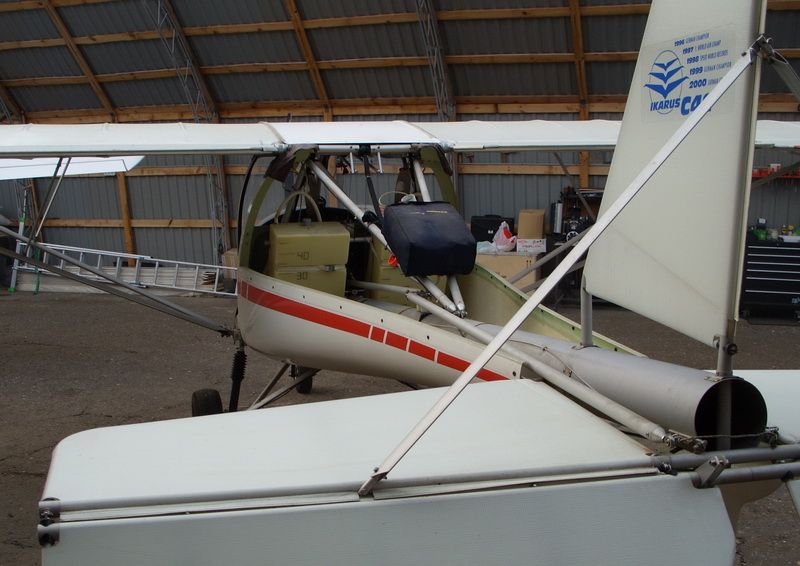

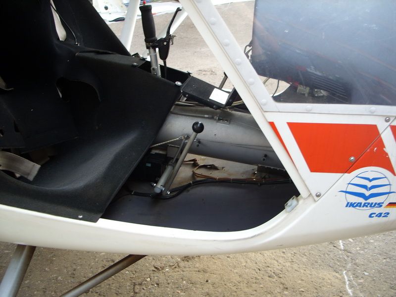

На «Икарусе С-42» летаю с февраля далекого 2002 года. Ну и уже достаточно много лет на А-22. Поэтому могу позволить себе некоторые сопоставления.  Летает Икарус, надо сказать,  не плохо. По ощущениям, может быть чуток повыше скорость на тех же оборотах. Надо будет слетать парой  и замерить для объективности. И это, пожалуй, его единственное превосходство. Во всем остальном А-22  далеко впереди, особенно, что касается конструкции.  Про «Гондурас на карачках» поддерживаю полностью.  Чего там сравнивать?
Примитивная труба с силовыми узлами на вытяжных заклепках, полное отсутствие багажника, , хлипкая передняя стойка,  нет  регулировок ни  педалей, ни сидений,  РУД между ног, борьба с люфтами в управлении,  похуже обзор. Это все маленько напрягает.
Может отчаянные немецкие пилоты и таскают планера за Икарусом, я бы поостерегся. Это  мода сейчас  такая. Практически все производители ультралайтов предлагают установку буксировочного  замка в качестве опции. Вот и ему примастрячили.
Посмотрите,  Скай мастер, на досуге как устроен ваш С-42 и тягать на буксире что-либо тяжелее носового платка,  думаю, перехочется.

По поводу багажника ..... У вас стоит 2 топливных бака. Вместо одного из них ставится багажник. про переднюю стойку . не думаю что она хлипче чем у а-22...
и здесь речь то об а-22 и его хвостовой балке. фото в студию плиз! ;D

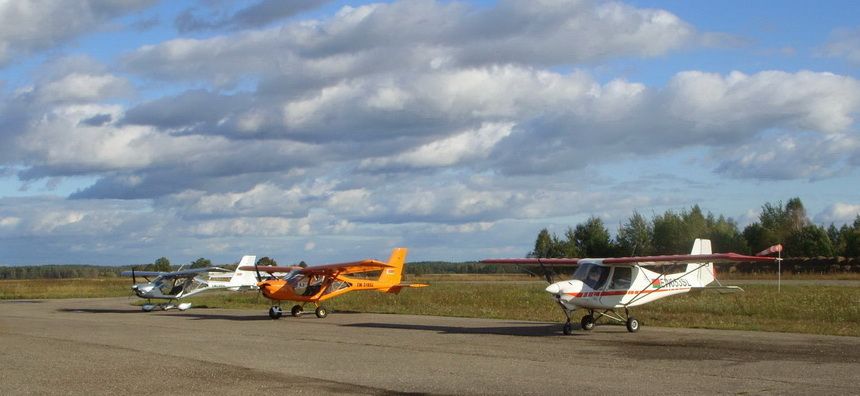

На вкус и цвет, как говорится... Но, взглянув на фото со стоящими рядом Икарусом и парой А-22, лично я считаю Икарус безусловно менее гармоничным, а взглянув на фото "внутренностей" Икаруса понимаешь что красота (в случае с А-22) бывает не только внешняя, но и культурно-технологическая. Самолет должен быть красивым. ЛТХ сравнивать не могу-не видел Икарус ни разу "вживую", при том-что А-22-х в Сибири летает больше сорока штук.
