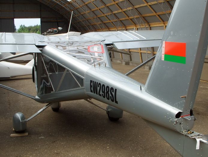

и здесь речь то об а-22 и его хвостовой балке. фото в студию плиз! ;D
Так вот про хвостовую балку.

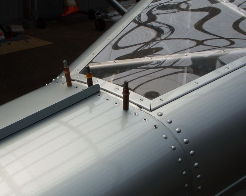

Вот ее фото. Правда, не знаю, чем  это вам поможет. Мы клепали ее, когда выполнялся  бюллетень по усилению узлов  крепления стабилизатора. Все там  в полном порядке  и с большим запасом, поверьте.
Понимаю Яковлева. Если бы вы написали, дескать,  посмотрел на хвостовую балку А-22,  не понравилось ее крепление к фюзеляжу. Порылся в справочниках, уточнил усилие на смятие, на срез, на растяжение заклепки 3 мм, посчитал количество заклепок и думаю,  что при данной толщине обшивки прочность хвостовой балки не обеспечивает безопасную буксировку планера. Очень меня данная проблема обеспокоила, и поэтому прошу главного конструктора  дать подробные пояснения.
Я хорошо знаю Юру Яковлева и уверен, он ответил бы очень подробно и расчеты бы еще предоставил, если это  необходимо.
А так это разговор глухого со слепым. Ну, или, туповатый  наезд на совершенно не знакомый вам самолет.
Про то и речь!!! Апричем тут наезд на самолет и на Яковлева...? Я не знаю чо он тут раздухарился..... ;D ;D болезнено воспринял простой вопрос... ;D

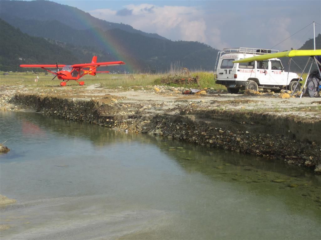

У нас в Сибири, конечно не Гималаи, но все-таки...
