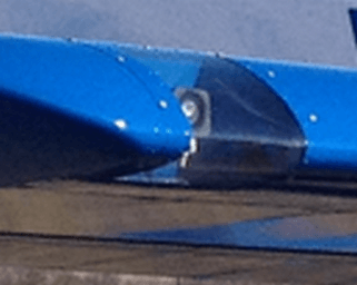

Вопрос Яковлеву: Устанавливались ли в А-22 посадочные фары в крылья. Существующей явно не достаточно, да и две в крыльях это резерв на случай перегорания одной и нет отражения от винта. Если делали, то нет ли готовых узлов, чтобы не городить самодеятельность.
Заранее спасибо за ответ.
Да, мы устанавливаем фары в крылья. Для заказа необходимых деталей, обратитесь к ближайшему дилеру.

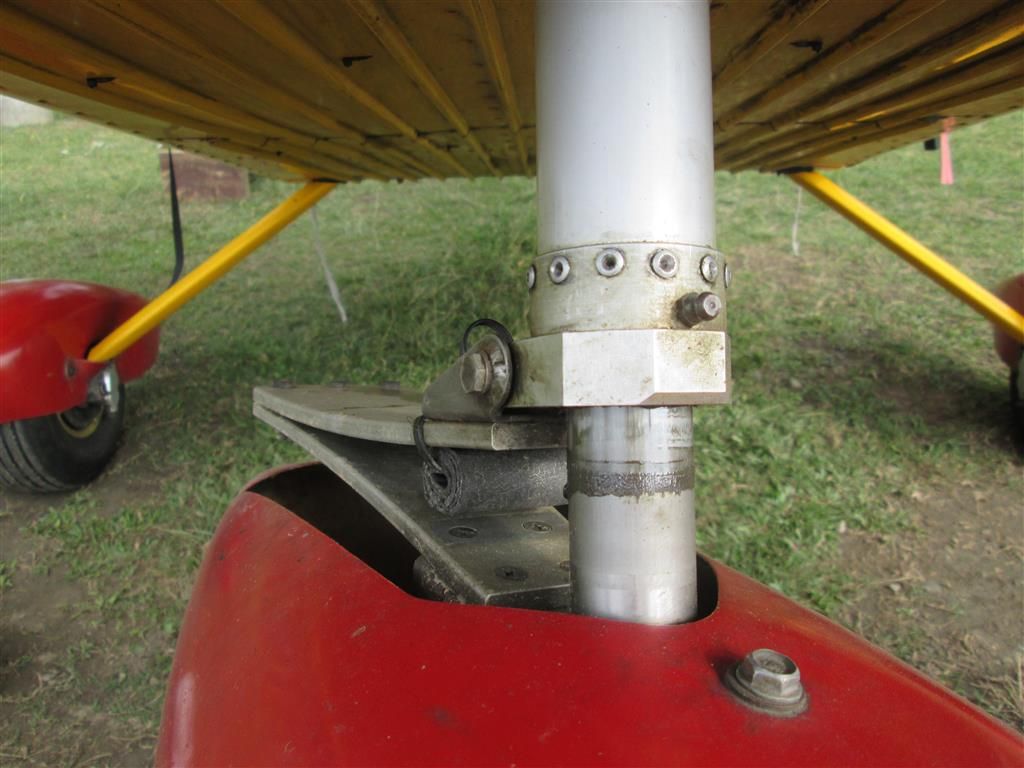

Аллё ,Аэропракт ...ослабли заклёпки на передней стойке шасси А-22л (см фото) какие нибудь рекомендации будут ?
Аэропракт вроде б другие заклёпки туда ставил-ОСТовские авиационные вытяжные. У них дырочек нет,ибо в центре плотно сидит стержень.
А у вас-похоже трубчатые.

Саша! Нет слов. Как можно задавать технические вопросы нашей секретарше в праздничный день, да еще посылая сообщения на ее личный скайп адрес? :-? Мало того: она порекомендовала тебе обратиться ко мне, если срочно, но ты сказал что не срочно.
Для подобных вопросов есть электронный адрес нашего предприятия aeroprakt.kiev@gmail.com. Я просматриваю этот почтовый ящик несколько раз на день.
Что касается ослабших заклепок, то их нужно заменить. Нами были установлены нержавеющие заклепки 3.2 мм. Можно установить такие же, но лучше перейти на больший диаметр. Главное, что бы замыкающие головки заклепок большего диаметра не мешали работать штоку. Я бы рекомендовал еще проверить состояние алюминиевой трубы стойки под стальным фланцем (приклепан заклепками) нижней опоры стойки. При длительной эксплуатации там могут образовываться усталостные трещины в районе отверстий для заклепок.
