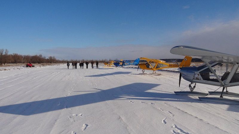

В Сибирь приходит зима...

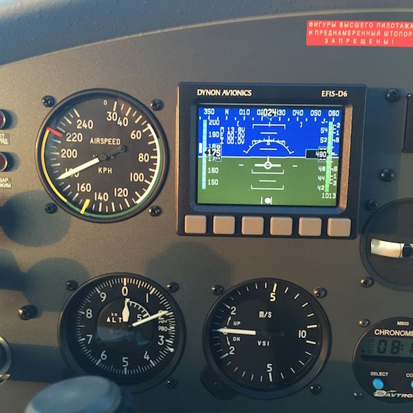

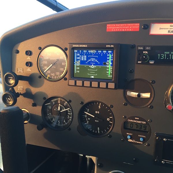

Наша Белка носится по небу🙂 На редкость быстрый экземпляр, сами понять не можем за счет чего такая прыть :~)

Ответ #5138 - Вчера :: 17:49:37 Жалоба! | Отметить & Цитировать | Цитировать  Наша Белка носится по небу На редкость быстрый экземпляр, сами понять не можем за счет чего такая прыть
оборотики то при этом можно было и показать ?!  😉

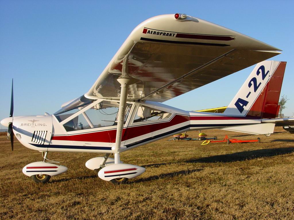

На фото то о чем идет речь, на фоне поля тюльпанов в Чили. 🙂

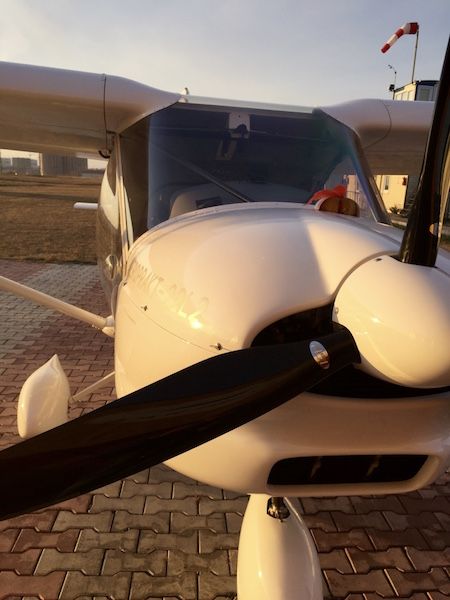

Некоторые заказчики боятся высоты  😀 и просят нас уменьшить остекление. Для таких клиентов мы даже нижнюю половину двери красим.
Но заказчик всегда прав! Если платит деньги, разумеется. 😉
