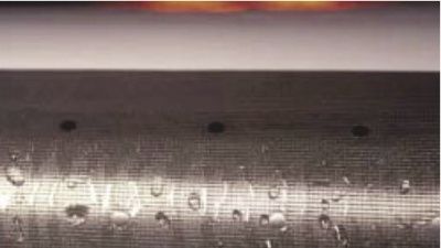

Очень интересно про противообледенительную систему, можно поподробнее , возможно есть изображения?
Спасибо интернету - изображений в нем сколько хочешь. 🙂
Идея такой противообледенительной системы в подаче и распределении антифриза на передних кромках поверхностей. Распределение происходит через перфорированную с помощью лазера металическую пластину на передней кромке.
Недостатки такой системы, это ограничение по времени использования (антифриз в баке кончается) и вероятность блокирования отверстий в пластине по причине загрязнения передней кромки.
Из преимуществ, наверно, относительная простота и, конечно, новизна  😎, на что падкие многие заказчики. 😉
Ещё данная система должна включаться заранее, до входа в зону обледенения, а если корочка уже образовалась, то эта система беспомощна. Вот и всё.

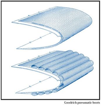

Если серьезно, я где-то видел что на поверхность крыльев наклеивают плоские резиновые камеры, которые периодически во время полета подкачиваются небольшим компрессором, вследствие чего эти камеры немного раздуваются и ледовая корка, которая образоволась, растрескивается и сдувается набегающим потоком воздуха.
L-410?
Пневматическая система Гудрич применяется с 30-х годов прошлого века. Применяется сейчас даже на таких немаленьких самолетах как ATR-42/72 и DASH-8. На самолетах с поршневыми двигателями, расход воздуха под давлением берется от вакуумных помп. Ну а на самолете с турбиной, воздуха под давлением сколько хочешь.
Очень простая и эффективная система. Недостаток - ограниченный срок жизни резинового профиля и возможность его повреждения.
