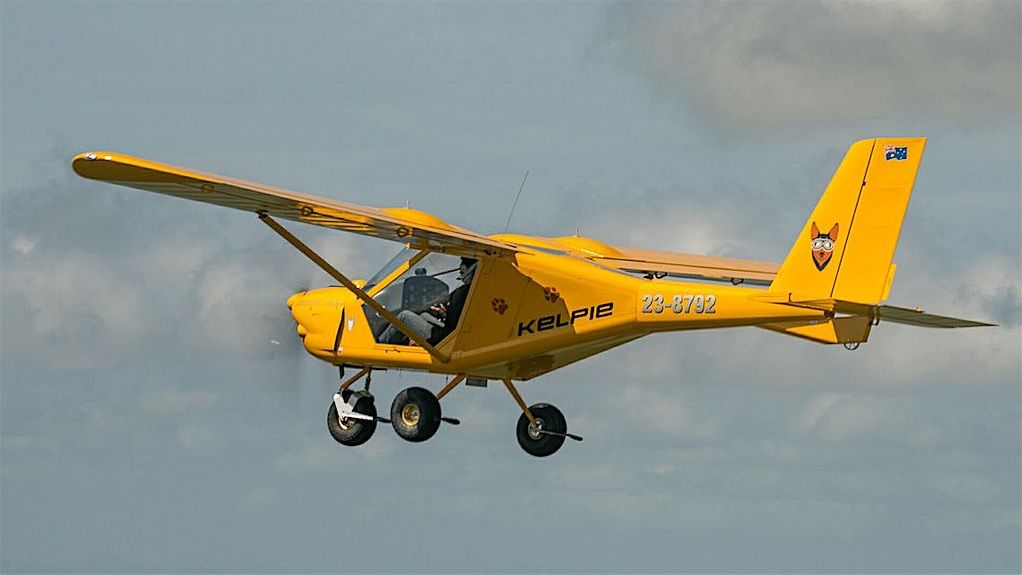

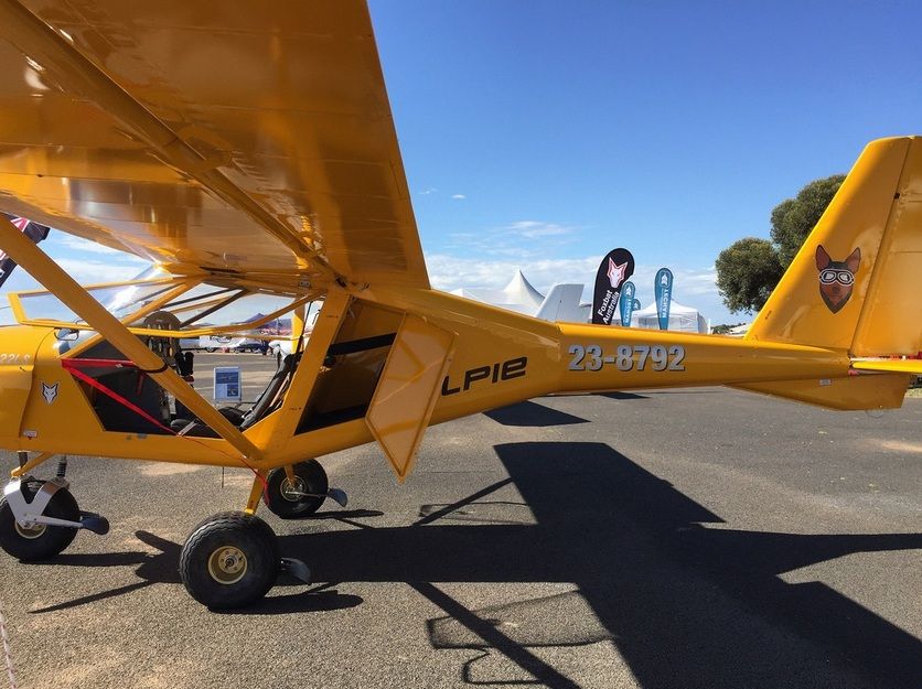

Наш австралийский дилер придумал и осуществляет отличную идею специальной модификации А-22LS для местных фермеров. Как вы знаете, в Австралии, легкие самолеты и вертолеты работают для загона скота, то есть как овчарки. 🙂 Таким же образом используются и наши самолеты, поэтому новая модификация была названа по имени породы австралийской овчарки Келпи. Кстати, весьма симпатичная псина. 😉

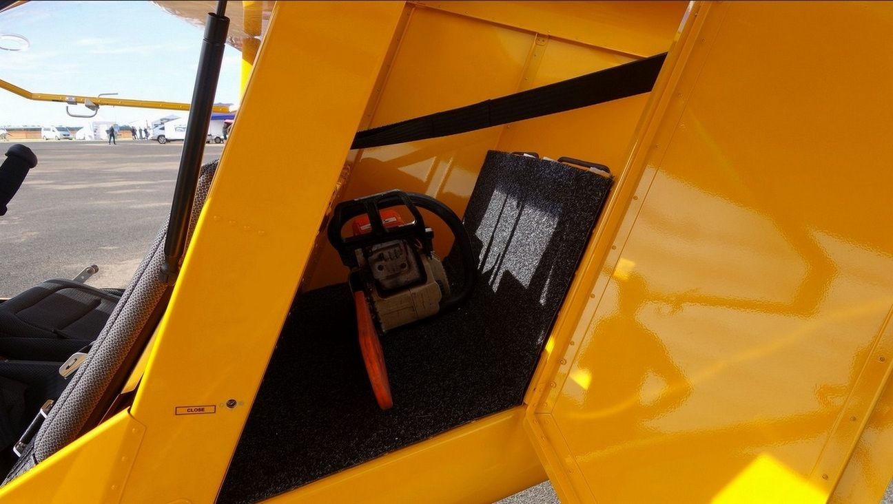

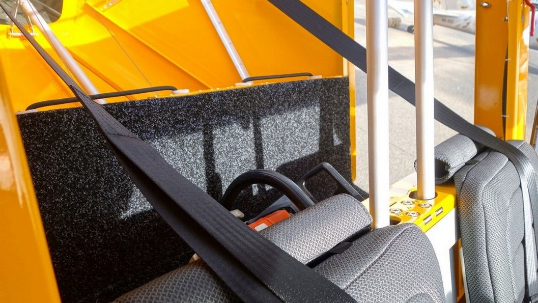

Это идея этакого воздушного пикапчика, с в меру объемным багажником сзади кабины и отдельной дверцей в него.

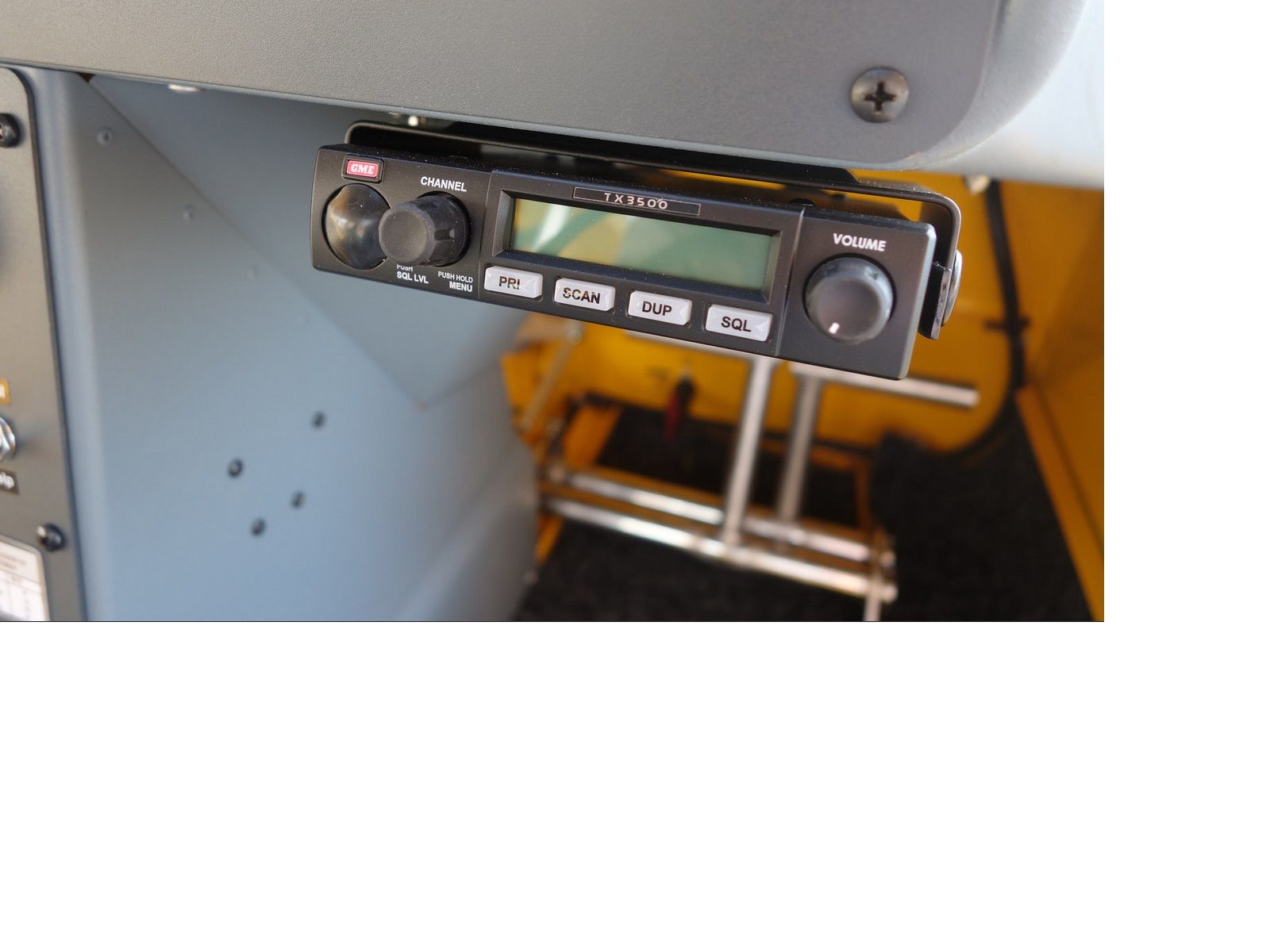

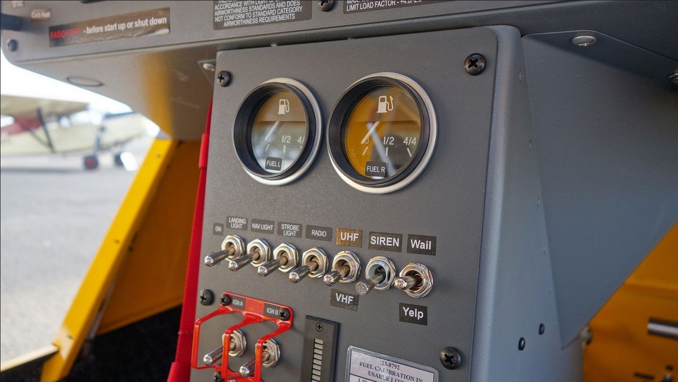

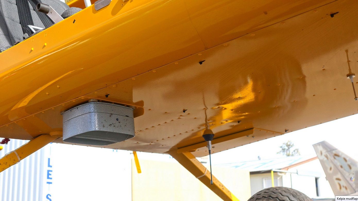

Еще самолет оборудован дополнительной коротковолновой радиостанцией и сиреной для пугания коров и овец. 😎

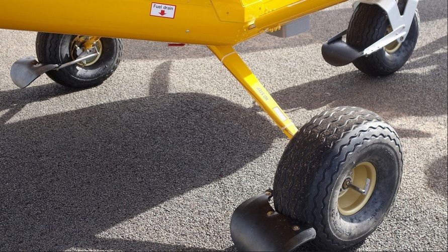

Спасибо большое. Если позволите то еще два вопроса:
1. по опыту эксплуатации достаточно ли консольное крепление только с одной стороны?
2. на каком материале брызговиков остановились? Резина или пластик?
Это зависит от того, насколько ровный аэродром (или поле) с которого эксплуатируется самолет. Кронштейн щитка, это деталь с ограниченным ресурсом, но мы всегда снабжаем наших заказчиков запчастями.
Закрепление кронштейна щитка с внешней стороны колеса проблематично, так как для этого нужно изготовить довольно сложный точено-фрезерованный узел, который позволит моментно закрепиться на оси колеса.
Мы продолжаем делать щитки из алюминиевого листа. Резину устанавливает наш австралийский дилер только на версию "Келпи", в связи с более жесткими условиями эксплуатации.
Идеально подходит стеклопластик, как материал для щитков, но мы отказались от него по причине большей трудоемкости.
Еще раз спасибо за развернутый ответ. По поводу моментного крепления - подойдет ли решение этого вопроса следующим образом:
1. наварить на гайку крепления колеса на ступице трубку соответствующего диаметра;
2. в ней в нужных местах вырезать отверстия для шплинта;
3. заварить торец трубки предусмотрев по центру либо шпильку либо гаечку.
Не скажется ли такая конструкция на надежности ступицы?
1.[highlight] наварить на гайку крепления колеса на ступице трубку соответствующего диаметра;[/highlight]
Не скажется ли такая конструкция на надежности ступицы? [/quote]
Извиняюсь что влезаю в тему,а при чём здесь тогда надёжность ступицы?
Года два как пользуюсь трубочкой наваренной на гайку с торцевой шайбой с резьбой для крепления обтекателя,надёжность сварки может повлиять только на само крепление трубочки к гайке, а никак на ступицу.ИМХО.
