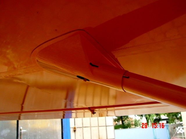

Еще вопрос: а на А-22 зализ подкоса с крылом фиксируется какими то защелками? Где можно это посмотреть?
Зализ фиксируется тремя винтами, которые вкручиваются в закладные на крыле.
Вопрос возник, глядя на ту фотографию. На ней нет крепления винтами. Может какой то ранний вариант....
Такими зализами с защелкой оснащались еще А-22. С А-22L, измененные зализы, стали крепить к нижней поверхности крыла с помощью 3-х винтов.
А из-за чего отказались от защелки? Зализы болтались, недостаточно фиксировались?

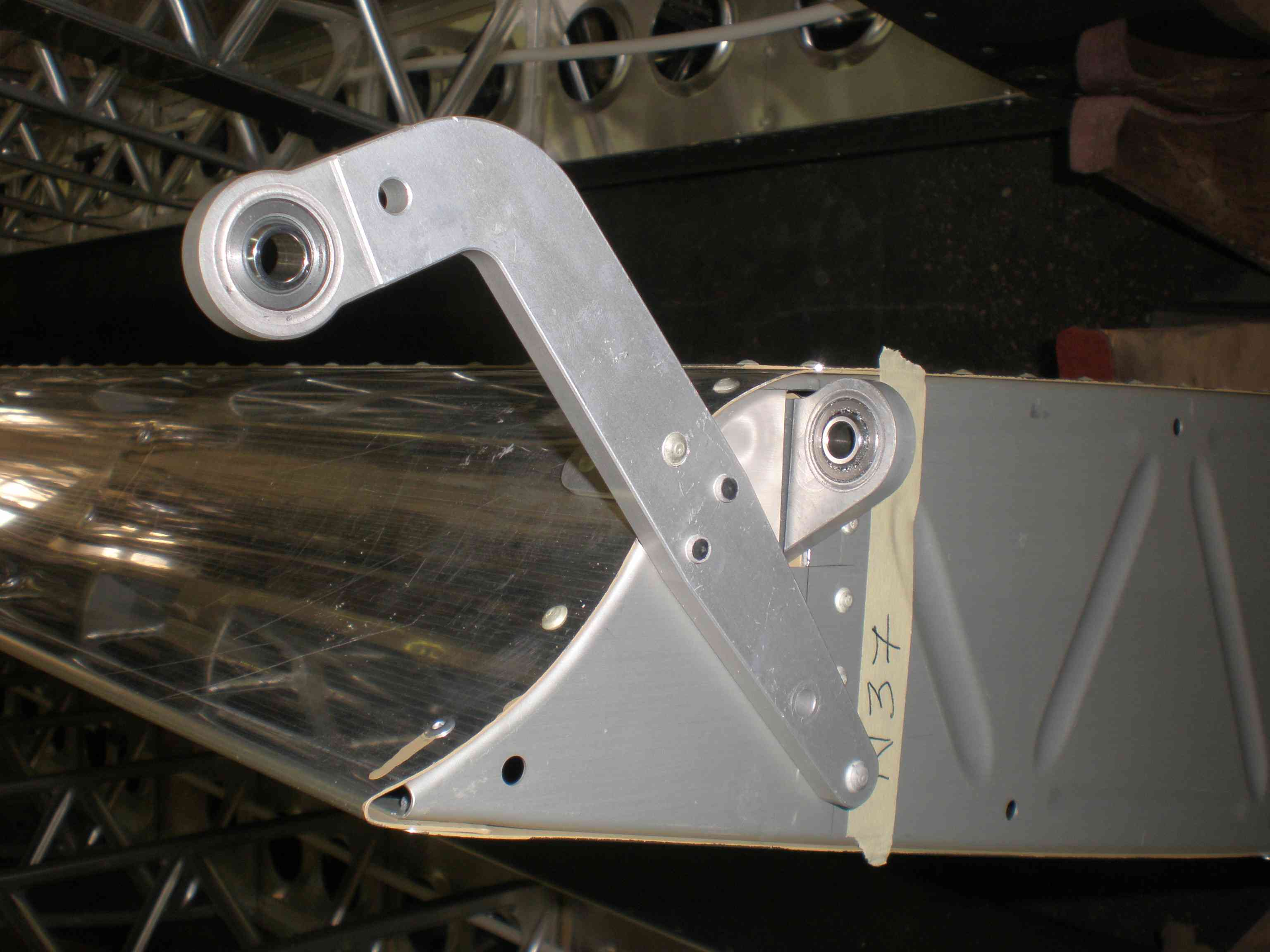

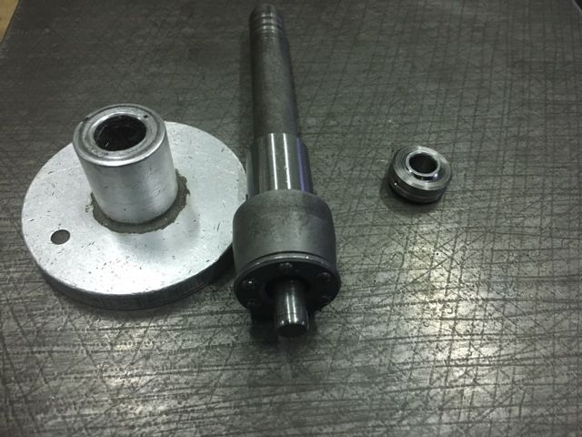

Извиняюсь, что не по теме. Не могли бы вы рассказать чем у вас закатываются подшипники ШС в узлах, как на фото? Какое приспособление для этого используется? Где можно изучить технологию такой заделки подшипников? Спасибо

В данном ОСТе описываются только габариты самой заделки. Хотелось узнать как сам процесс закатки происходит на Аэропракте, раз он освоен. Что из себя представляет приспособление и как выполняется процесс.
Хочется повесить крыло на ШСах, но не кернить, а закатать.
Если будет возможность осветить этот вопрос, то может, чтобы не засорять ветку, разместить в другой...
Это было отличное и прекрасно работающее техническое решение, позволяющее легко осматривать крепление подкосного узла. За исключением одного НО - для надежной фиксации зализа без люфтов, требовалась индивидуальная подгонка пазов под защелки. Жизнь нас привела к банальным трем винтам крепления зализа. 🙂
Приспособление состоит из дюралевого основания (устанавливается на стол сверлильного станка) и самой закатки (устанавливается в патрон сверлильного станка). Закатка внизу имеет шайбу с шариками, вращающуюся на направляющем стержне.
Процес закатки следующий:
Деталь с вставленным по легко прессовой посадке шарниром, устанавливается на основание, а направляющая закатки вводится в отверстие внутренней обоймы шарнира, после чего на малой скорости вращения сверлильного станка, задавая необходимое усилие, формируются закаточная канавка с одной стороны детали.
Потом, то же самое, делается для другой стороны детали.
