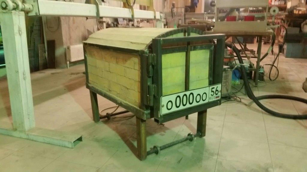

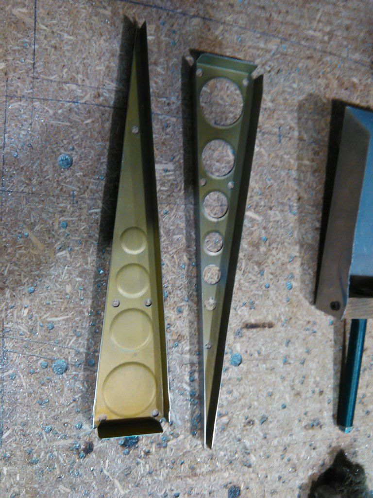

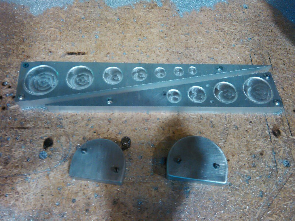

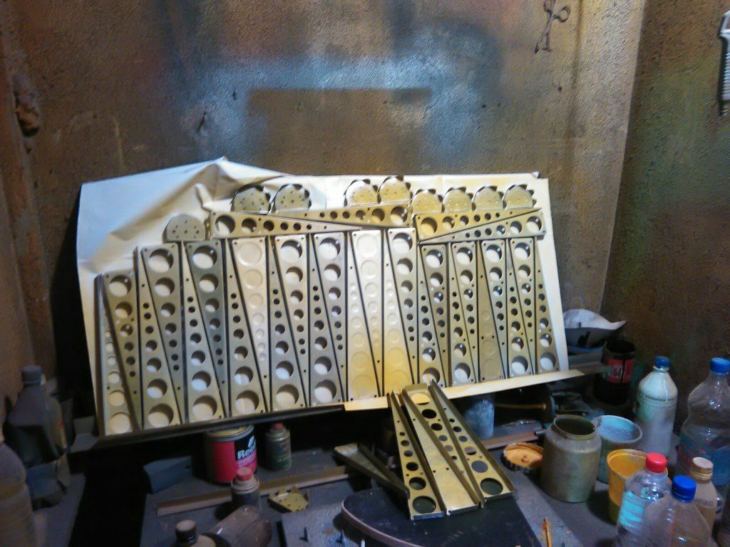

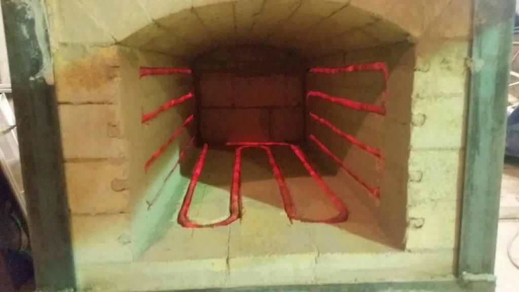

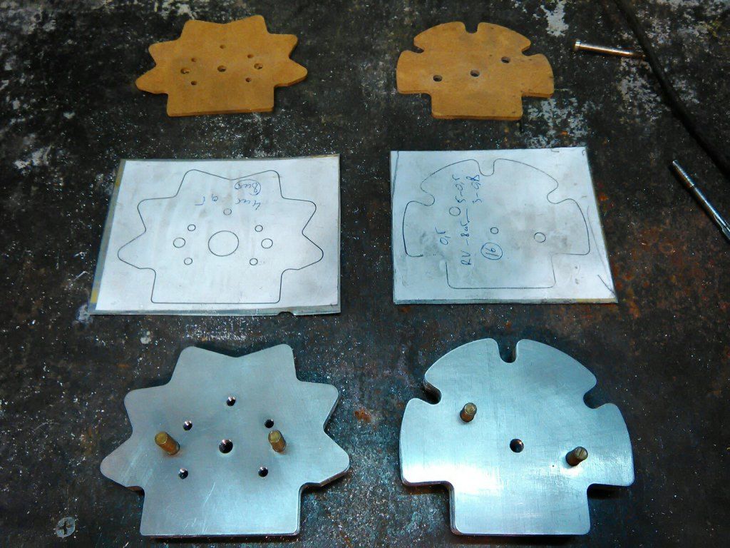

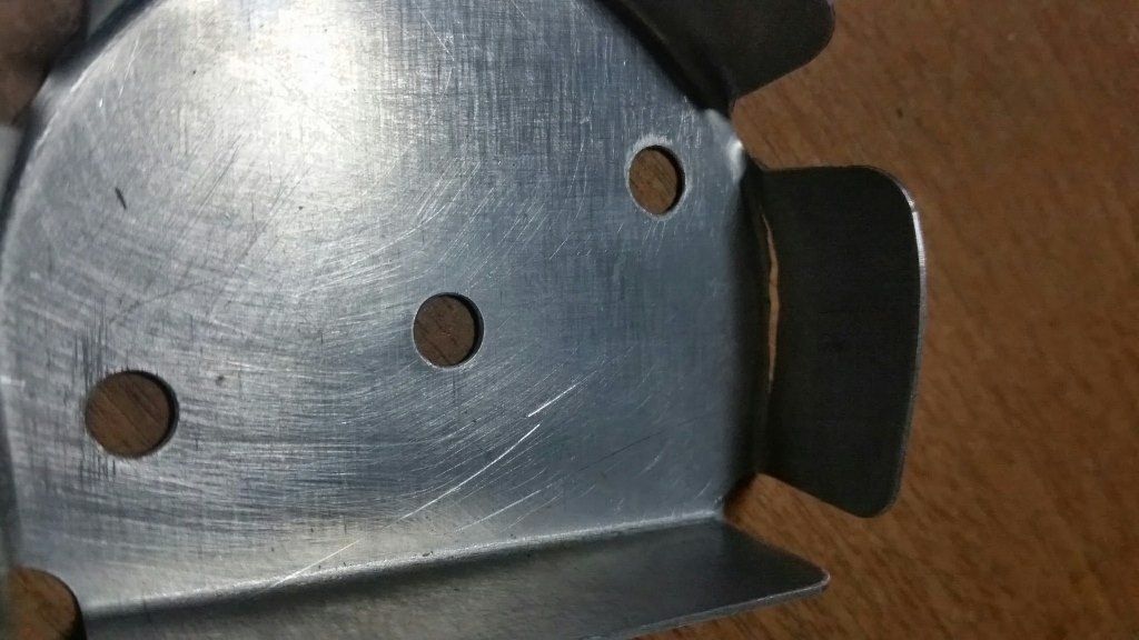

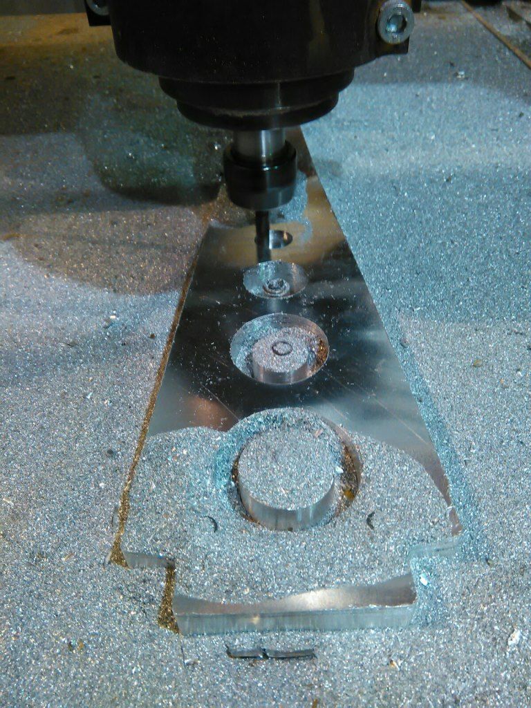

Воссоздание элементов планера А-22, о котором  сказано в посте 5510,  решено начать с хвоста, а точнее с РВ и РН, так как эта конструкции, на мой взгляд, самые простые, так сказать, от простого к сложному.  Воссоздание планера  процесс не из легких, но первоочередной задачей стояло сохранить высокую культуру по изготовлению  деталей, так как это делают в Аэропракте.  И потому  я отказался от ручной  формовки нервюр и стал отрабатывать процесс механической формовки с использованием  фрезерного станка ЧПУ для изготовления  пластин  заготовок нервюр и пресс формы для прессовки нервюр в прессе. Прессовка происходила вдавливание мастер болванки в полиуретан. Не все так гладко в процессе, для начало были сняты размеры, затем были сделаны несколько шаблонов  на станке ЧПУ с последующей корректировкой, изготовление пробной мастер болванки из бакелитовой фанеры и только после  всех примерок были изготовлены болванки из дюраля со всеми радиусами загиба и отбортовками. Основные нервюры получились практически с разу а вот с лобиками…, с ним пришлось повозиться. Так как использовалось дюраль, и при формовки  деталь лопалась. Пришлось строить муфельную печь для отпуска заготовок, тестировать её и отлаживать процесс  отпуска перед формовкой.  Только после этого деталь стала подаваться формовки. Процесс пошел.

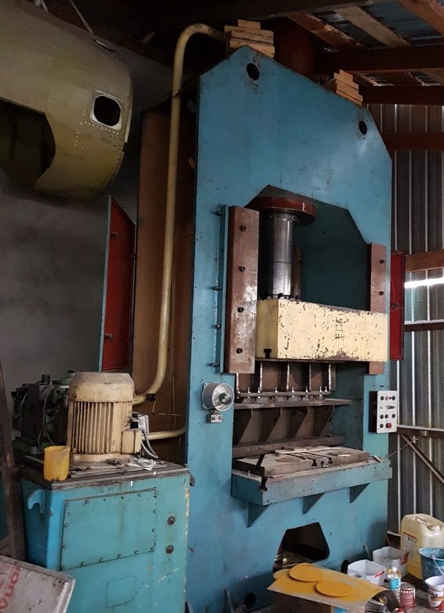

можно узнать у вас некоторые подробности давления в полиуретан?
1. какой размер  области сплющивания?
2. какой домкрат (гидроцилиндр) использовался? и какая собственно рама ? я прикидывал сечения рамы для пресса на 1000 атм. Получилось совсем негуманно.
3. какой полиуретан использовался ? наверное порядка 40-50 единиц твердости?
4. Ну, и вообще, общую фотку если можно.
Пресс 400 тон, полиуретан 800х400х50, твердость 80 шора. Работаю по манометру от 100 до 180 кгс/см. в зависимости от площади детали и её сложности. Качество добивались опытным путем через брак.
Забыл добавить. Полиуретан в жесткой рамке, для того чтобы не расплывался, начинает расплываться и рвет деталь.
    86,8 КБ · Просмотры: 175
Да, серьезная штука.
Все таки попробуйте полиуретан помягче использовать. Или комбинацию. жесткий к прессу, мягкий к детале. Это я вам как теоретик говорю .
Пробовали... нужного результата не достигали 🙁

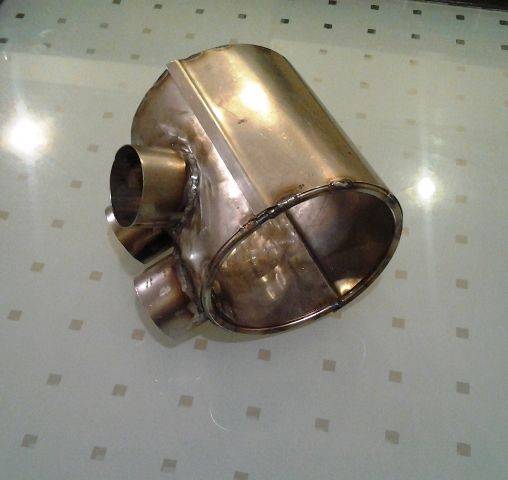

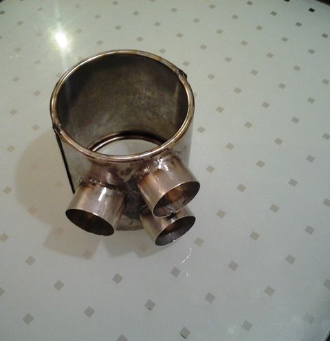

Начинается прохладный сезон, а А-22 не отличается теплой кабиной 🙁, а жаль.
Приходится заниматься тюнингом.
На днях установим. Посмотрим на комфорт в кабине.
