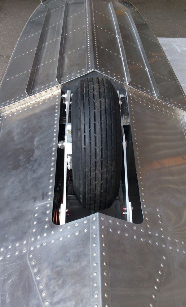

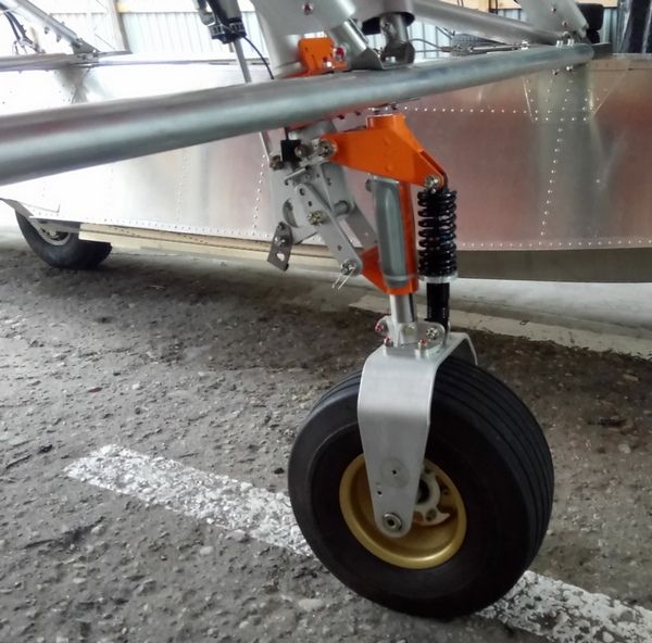

Все выглядит хорошо, Славомир. Как работают основные стойки шасси с тормозами? И какие там колеса, напомни.
Колеса на основных стойках Sava 6” 4.00х6. Самолет намного стал тяжелей, но буксировать вручную его теперь легче по сравнению с обычными нашими Аэропрактами. Резина слегка поуже, и такая ощутимая разница. Конечно, на рулении, взлете и посадке сказывается отсутствие амортизации, некоторый дискомфорт присутствует, но я уже давно привык и почти не замечаю.  Это ведь теперь в первую очередь гидросамолет и только потом сухопутный.
  Переднюю стойку ты знаешь лучше меня, конструкция и изготовление ваши. Поменял на ней шток, старый согнулся по какой-то неведомой мне причине и стойка перестала нормально работать. Сейчас перед полетом всегда проверяю ее с пристрастием.
Тормозная система чешская «Kaspar». Работает пока без нареканий.

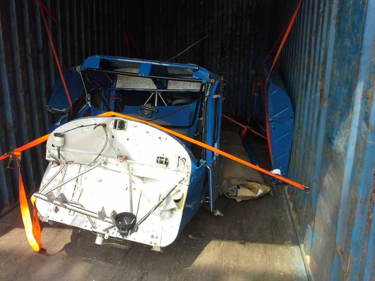

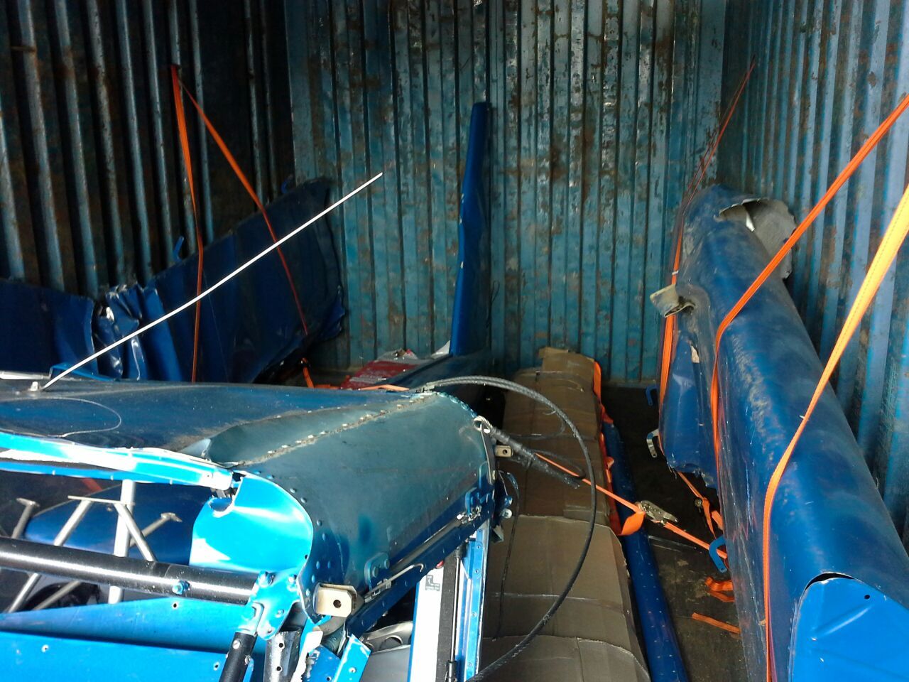

Приветствую всех авиаторов и всех тех кому не безразличны самолеты производства Аэропракт А-22. С одобрения Юрия Владимировича я хочу рассказать о своем опыте знакомства с самолетом А-22.
   Первый раз я коснулся этого самолета на перелете в  Йошкар-Олу и обратно, видел я их раньше но внимание не заострял (общее время полета 8:20), осмотр самолета перед вылетом на меня произвел приятные впечатления по техническими решениями. В полете он тоже себя показал с хорошей стороны, устойчивость, мягкость в управлении, хорошее качество при запланированной остановки двигателя. В общем самолет произвел на меня приятные впечатления и с тех пор мысль иметь такой самолет меня не покидала.
    На просторах интернета я случайно наткнулся на планер А-22 после вынужденной посадки в лес (без жертв) и тут закралась такая мысль, выкупить его и восстановить, работа по дюралю и опыт по восстановлению уже имелся. Но когда пришел долгожданный контейнер и осмотрев планер было не все так радужно. Большинство силовых элементов были деформированы или порваны. Но первый шаг сделан, а останавливаться я не привык. Было принято решение воссоздавать все заново.
       Процесс восстановления и изготовление деталировки планера самолета А-22 буду размещать в своих постах на данной ветке, и повторюсь с одобрения Яковлева Юрия Владимировича. В надежде на то, что эта информация будет полезна для пользователей самолета А-22 и не только.

Почему же не верится?
Разница в весе в самом деле не большая. В основном, 7 кг, это вес верхней металлической обшивки крыла на LS, которая на L2 тканевая. Остальная разница в весе, это усиленный лонжерон крыла и увеличенные толщины несколький балок в конструкции фюзеляжа.
Эти две модификации имеют много унифицированных агрегатов, таких как фларероны, шасси, подкосы крыла, ГО, РН, вся силовая установка и система управления. Все вышеперечисленное расчитано и испытано под всзлетный вес самолета LS 600 кг. Можно сказать, что L2 это LS с "ослабленными" до взлетного веса 472 кг фюзеляжем и крыльями. Все остальное, с целью унификации, у них одинаковое. Поэтому и разность в весе у них небольшая.

Очень хорошо, что вы начали описание Вашей работы. Самолет популярный и покоцанных бортов много.
У меня товарищ тоже восстанавливает, после фривольной посадки ;D
Но он был вынужден заказывать изготовление оснаски для восстановления крыльев.
Так что пишите, фотографируйте.
И Бог Вам в помощь.
Удачи. 🙂
