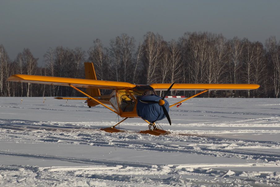

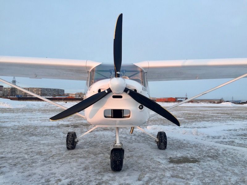

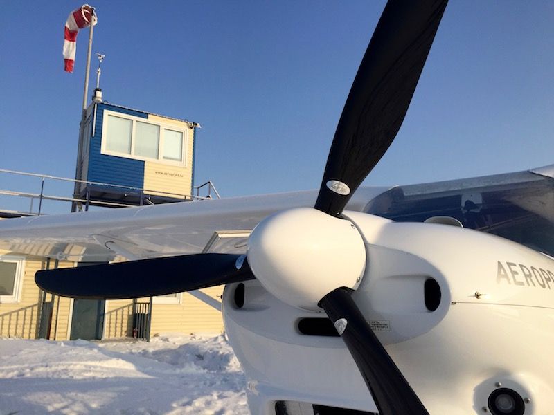

12 лет летаю в Сибири.
1.Устанавливаем затенитель воздухозаборников капота
2.Изготавливаем и устанавливаем калорифер на выхлопную систему с отбором на рессивер-подогрев воздуха для карбов и двух пилотов (раздельно управляется)
3.Прикрываем слева и справа радиатор охлаждения двигателя
4.Оклеиваем кабину, включая полы теплозвукоизолирующим материалом
5. Шьем шторку между хвостовой частью и кабиной
Кайфуем в тепле 🙂

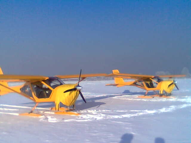

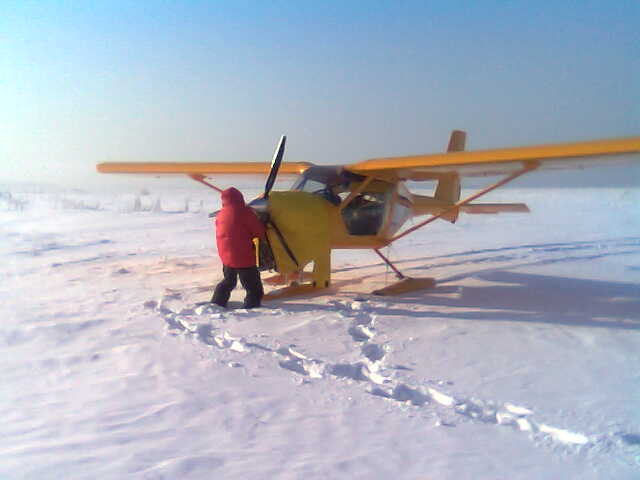

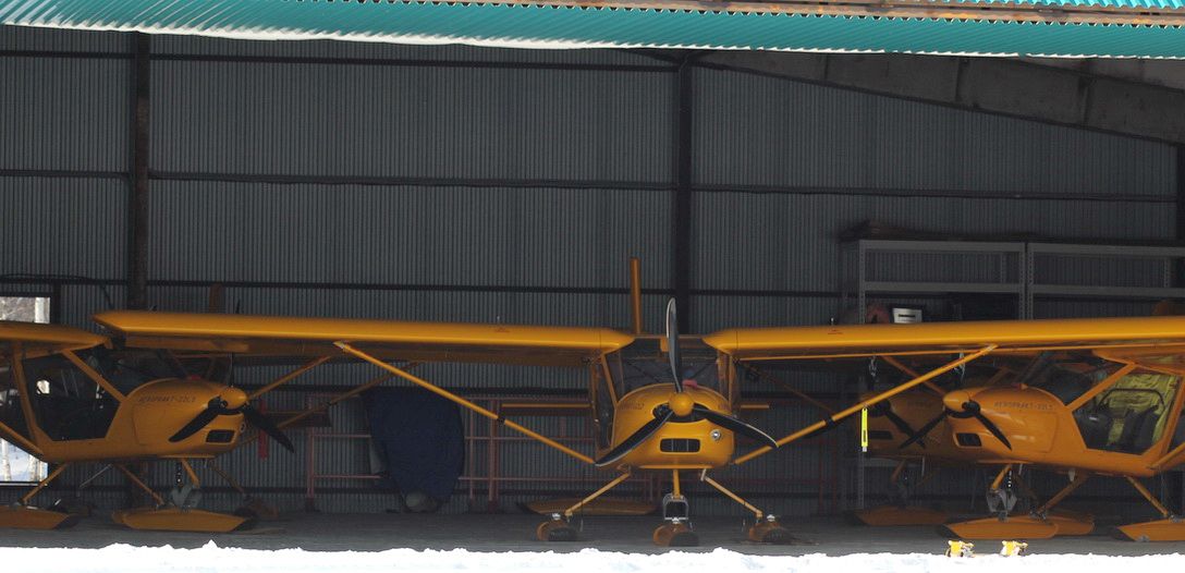

Термостаты, конечно забыл. Они стоят. Заглушки на форточках.  Калорифер у нас другой (хитрый 😉). Температура на входе в карбюраторы регулируется в очень хорошем диапазоне (стараюсь держать всегда +20). Раздельное отопление для пилотов это наш заказ, Аэропракт сделал. У меня должны еще лежать комплекты для опционной установки. Фото на днях сделаю-выложу.  Вообще. летать в р-не аэродрома комфортно до -20. Опыт зимних перегонов говорит о том, что вылетать "на дальняк" можно и при -35 на земле, при ясной погоде (антициклон) уже на высоте 1500 забортная температура будет -15-10. Инверсия. Однажды перегоняли пару новых А-22 из Красноярска в Омск как-раз в таких условиях. Во время ночевки на аэродроме у одного из наших пилотов волосы примерзли к обшивке вагончика 😱 Помню, подсели в Кемерово показать самолеты, а там -29, брррр... так мы быстренько оттуда снова в теплое небо рванули 🙂 Фото с того самого перегона.

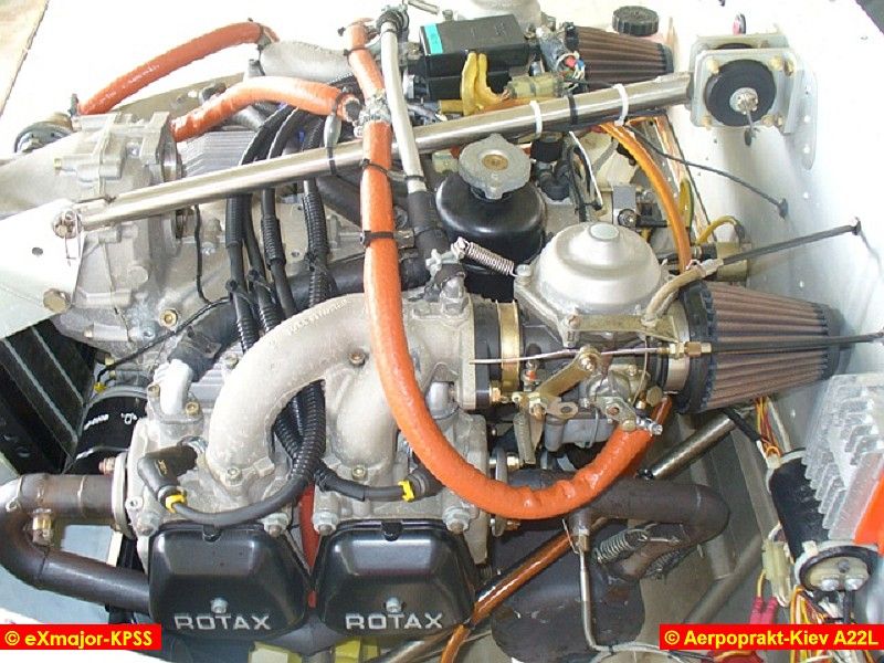

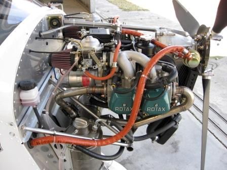

А чем вызвано изменнение в компоновке системы охлаждения головок а именно бачка есть версии поздние бачок в районе карбюраторов а теперь в районе редуктора можно пояснить ...
С уважением
    113,5 КБ · Просмотры: 173
    34,2 КБ · Просмотры: 212
На верхнем снимке установка двигателя сделана не нами, вероятно механиками в аэроклубе из ОАЭ.
Мы всегда переносим разширительный бачек, так как это показано на нижнем снимке, для того, что бы избежать пересечения с верхней тягой.

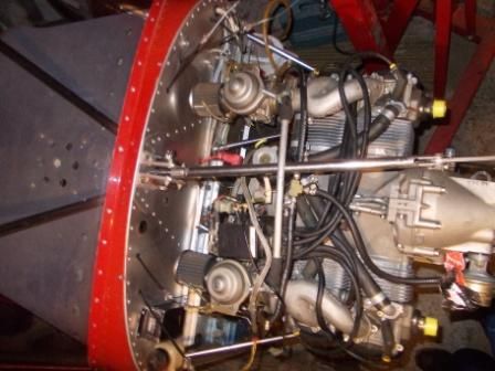

Я проанализировал варианты размещения расширительного бачка  штатно если ротакс в комплекте то бачок в районе карбюраторов  а на А-22   ротакс компонуется по своему но в большинстве случаев ( и в моем) бачок в районе карбюратора  но при установке доп  "подкоса" бачок не пускает  🙂
Какие доработки нужны для установки по "правильному" как для А-22.. или достаточно "удлинить" патрубки по арабски).
