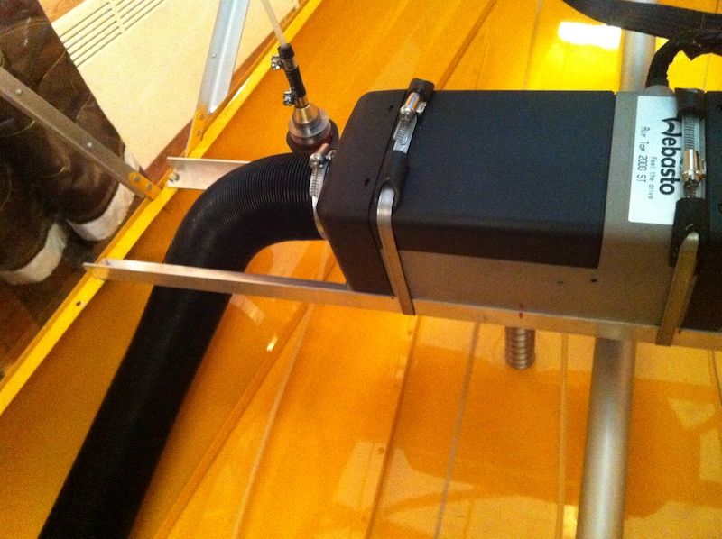

На самом деле, термостат, наверное, не обязателен и обычный кран окажется понадежнее - и, конечно, системы автономного обогрева типа Вебасто и Эберспех#ра, также могут быть применены, учитывая, к тому же, упрощение зимнего запуска при -20[sup]о[/sup]и более.

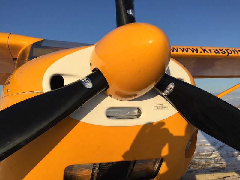

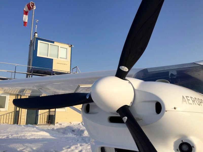

Я летаю на А-22,L,L2,LS в Сибири уже 12 лет. Были перегоны новых самолетов из Красноярска в Новосибирск и Омск один раз взлетали при -34, но в итоге пришли к тому, что летать (даже не летать, а просто толкаться на улице, готовить самолет) просто не в кайф, особенно когда при -20 дует ветерок, делающий из -20 -27-30. Однажды после новогодних дубаков за -30 я не выдержал и приехал на аэродром.. После того как у меня в руках рассыпалась капроновая лента закрывающая замки на ангаре, я принял решение не ездить на полеты при температурах ниже чем -20. До -20 отлично справляется наш комплекс снятия тепла. В кабине всегда ставлю CO-детектор.
    52,9 КБ · Просмотры: 275
    56,8 КБ · Просмотры: 273
Где вы взяли такие классные загрушки на капот? Сколько стоят? Где можно приобрести?

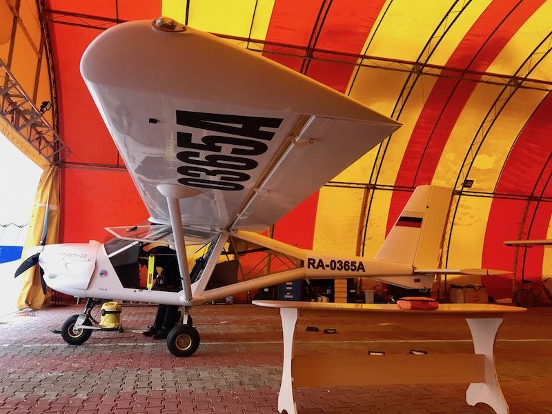

1000ч. Трудяжка Аэропракт А-22L2 честно отпахал над сибирскими просторами, где тайга поёт под крылом самолёта. От -34 до + 32. Просто сказать, что я люблю этот Самолёт- значит ничего не сказать. Мы с ним попадали, бывало в Такое... Книжку можно написать. Короче, если завтра придут немцы и спросят: кого ты любишь больше, русский Иван-Галину Штурманову из 9-го «Б» или Яну Мищенко из 9-го «В», я им отвечу: немцы! я люблю А-22L2 из Аэропракта![ch128512]

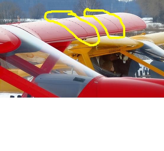

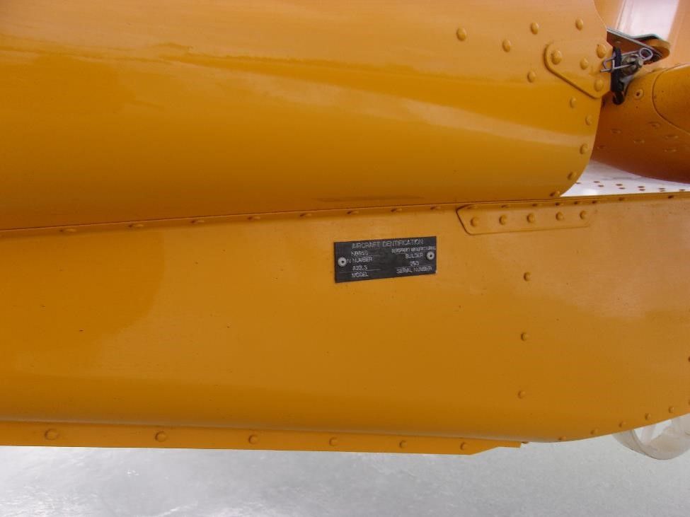

Вопрос к Юрию Владимировичу: а вы можете рассказать как вы изображаете в 3Д моделях вашего самолета стыки обшивки крыла, которые клепаются в нахлест? Ведь я так понимаю теоретическая поверхность крыла одна и если строить от нее то края листов будут встык. Хотелось бы себе для опыта почерпнуть...
    33,5 КБ · Просмотры: 261
Обшивки прекрасно входят одна в другую, в районе стыков, при 3D-моделировании в компьютере. 😉
В жизни же, они они распологаются в этих местах в нахлест.
Т.е. вы не заморачивались с изображением нахлестов. Спасибо за ответ. Мне интересно как подобные вопросы решаются на вашем серийном производстве  🙂

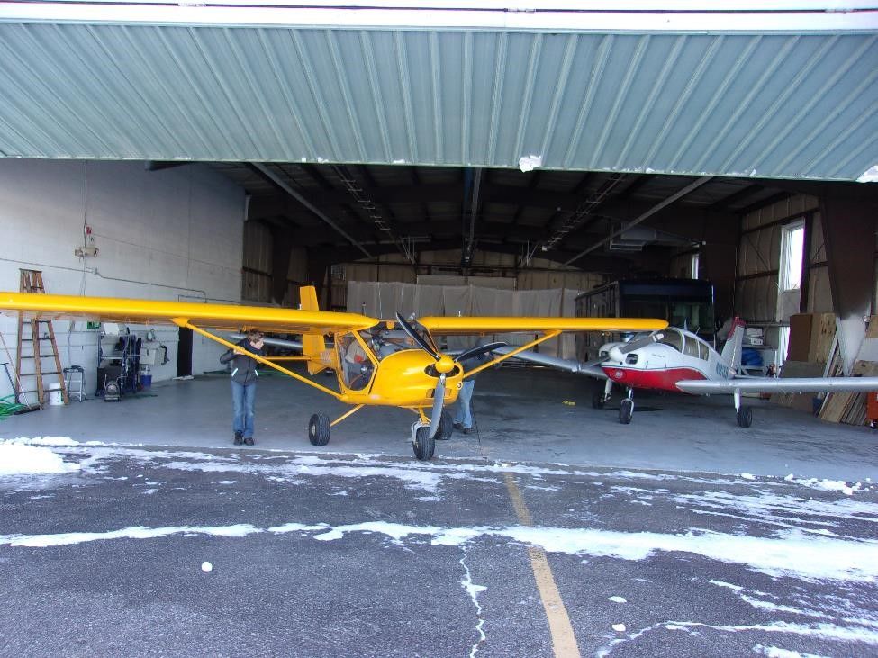

Сам самолетик весь обвешан дорогущими видео камерами - думаю что где то есть Ютибик-канал на котором наш Род публикует свои видющки. Обещал поелиться записанными материалами. Что еще очень отрадно отметить что пока я наблюдал за этим самолетиком со стороны на ледовом поле - внимание к нему было очень большим на мой проферссиональный взгляд даже больше чем на ICON глазели на Аэропракт. Наверное еще и потому что он разительно выделяется из всех соседних машин своей простотой и изяществом Самолет выглядит именно как "леталка для всех и каждого" Правда если меня туда посадить.. места я занимаю очень много внутри

Ребят из Пенсильвании я очень сильно расспрасил по их опыту приобретения и летания на аэропракте. У Рода (Rodney) Гингриха четверо детей. Сам он владелец автомастерской и его семья владеет несколькими фермами. Летели они сюда около четырех часов с одной посадкой. Всего налетали 140 часов за 16 месяцев летания
