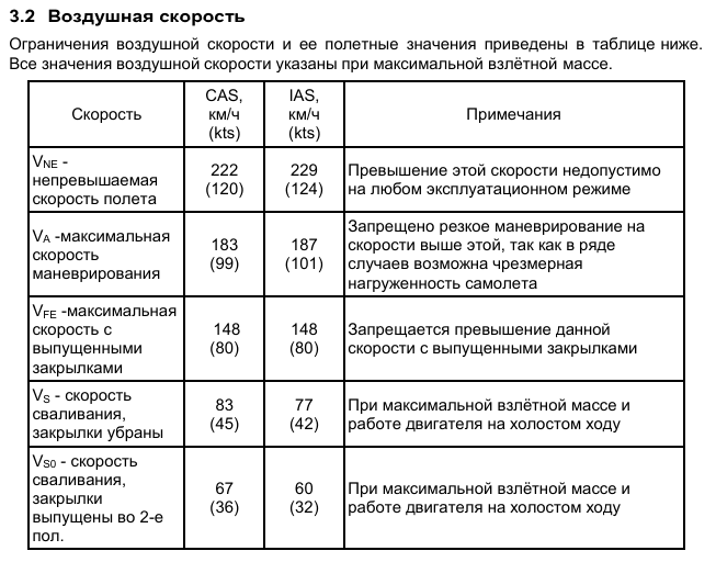

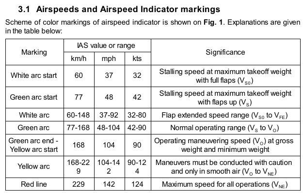

Подскажите, какая максимально допустимая скорость с выпущенными флаперонами в первом положении у A22LS?
В разных РЛЭ видел разную информацию, где-то 120, а где-то 140 км/ч

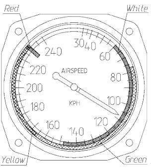

На указатели скорости у меня 150) но я убираю после 100
получается, что до 148 км/ч можно
вот скрин из официального РЛЭ A22LS
неясно только про "выпущенные закрылки", тут про первое положение речь идет или про полностью выпущенные (во втором положении)
и из англ версии

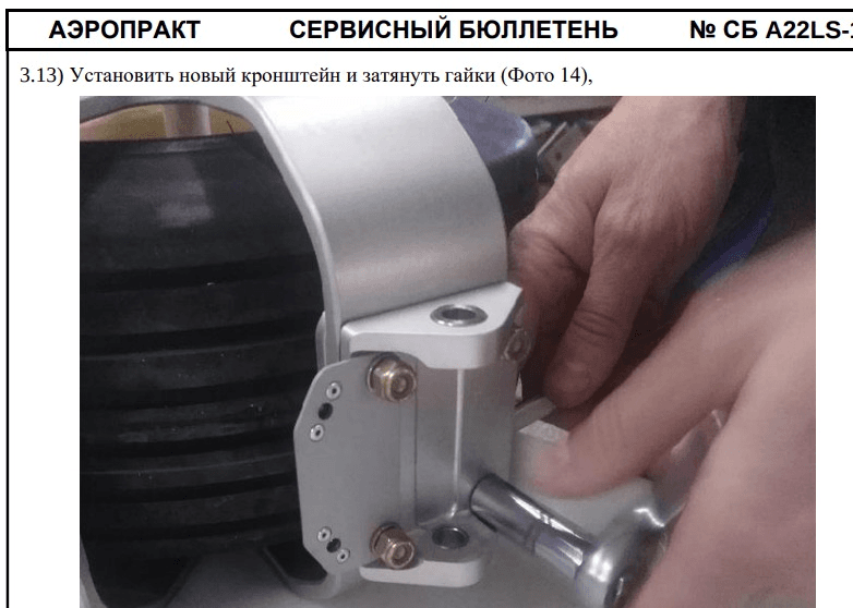

Приветствую, ни у кого случайно не осталось кронштейна носовой стойки для A22LS?
Они менялись по бюллетеню
вот такого типа, с втулками

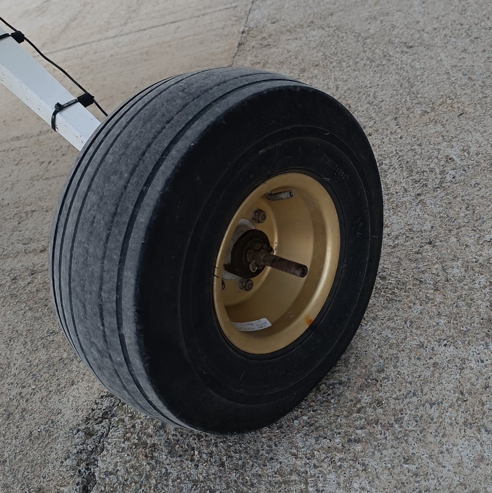

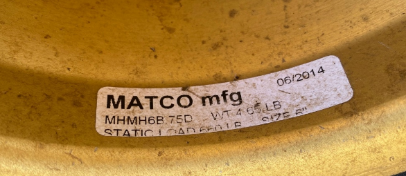

Доброго времени!
Подскажите пожалуйста, где взять такой диск и шины?
Заранее спасибо!

Доброго времени!
Заранее спасибо!
Это стандартные диски и шины Matco.
Резина по моему такая, 15х6.00x6, или какое-то похожее обозначение. Резину заказывал с Америки, там купили на сайте матко и окольными путями привезли. Кто занимается доставкой запчастей с Америки думаю может помочь.
Если нужно, буду на аэродроме, могу глянуть обозначения резины и диска
Спасибо что ответили. Посмотрите пожалуйста обозначение особенно диска. на спрусе много вариантов, могу заказать что-нить не то. Булат обещал помочь, но только после Нового года, хотел пораньше заказать.

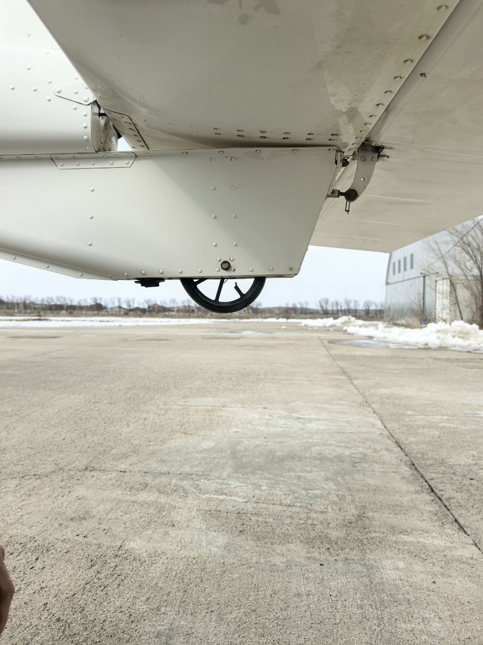

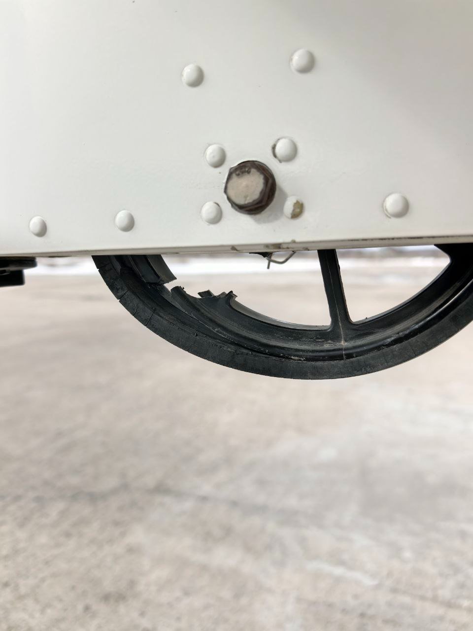

Добрый день.
Подскажите где заказать эти колесики?
Спасибо!
Сорри, что не ответил тогда. Если актуально, у нас на А-22L2 2015 года, вот такие диски стоят
