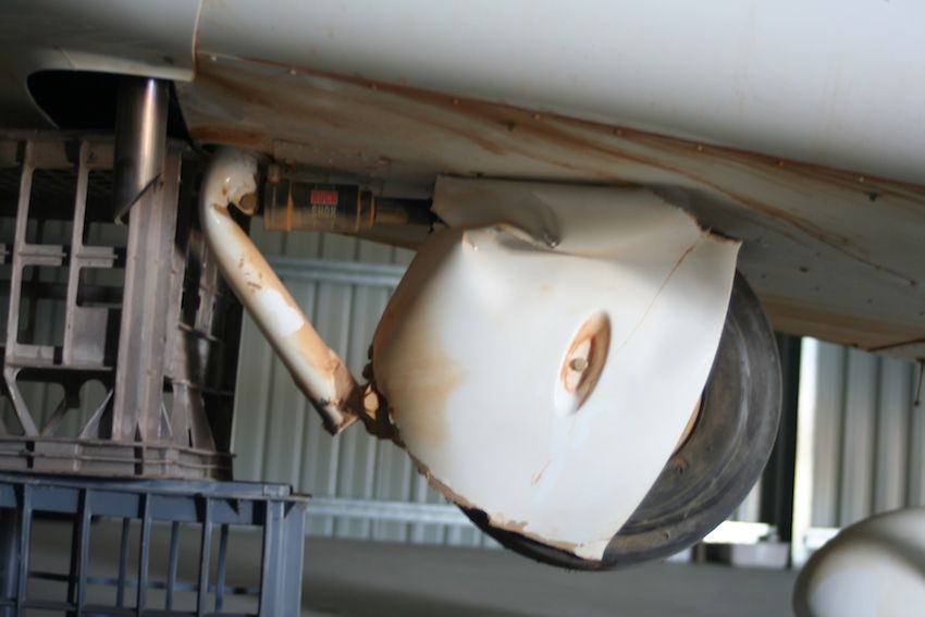

С началом производства А-22LS, мы с беспокойством ожидали первой поломки передней стойки шасси на новом самолете. По статистике, поломка передней стойки - наиболее распространенный результат ошибки пилота. Новая стойка получилась весьма прочной, по той причине, что нам пришлось применить стальную трубу несколько более прочную (толщина стенки) чем необходимо по требованиям. Мы опасались, что слишком прочная стойка будет сильно повреждать переднюю часть фюзеляжа, хотя мы и усилили место в районе нижней опоры передней стойки.
И вот в Австралии по какой то причине передняя стойка была сломана. Нас, честно сказать, этот случай порадовал. Стойка согнулась ниже места крепления амортизатора, был разрушен обтекатель колеса, после чего колесо достало пол фюзеляжа повредив лишь краску. Вероятно капот был поврежден, потому что меняется водяной радиатор, но капот будет отремонтирован на месте. Все детали передней стойки, такие как вилка, алюминиевые кронштейны на вилке, амортизатор, остались неповрежденными. Для ремонта дилер заказывает только саму стальную, сварную стойку и обтекатель колеса.
...да! ...для такой ситуации важна "золотая" середина!
...к которой сразу и не прийти...
...чтобы стойка не выворачивала фюз., и чтобы она при большей чем положено нагрузке, не превращалась в "хлам"...образно...
...ну немогу поверить, что бы и вправду "порадавало", просто избавило от неприятных и затратных опытов и испытаний! 🙂

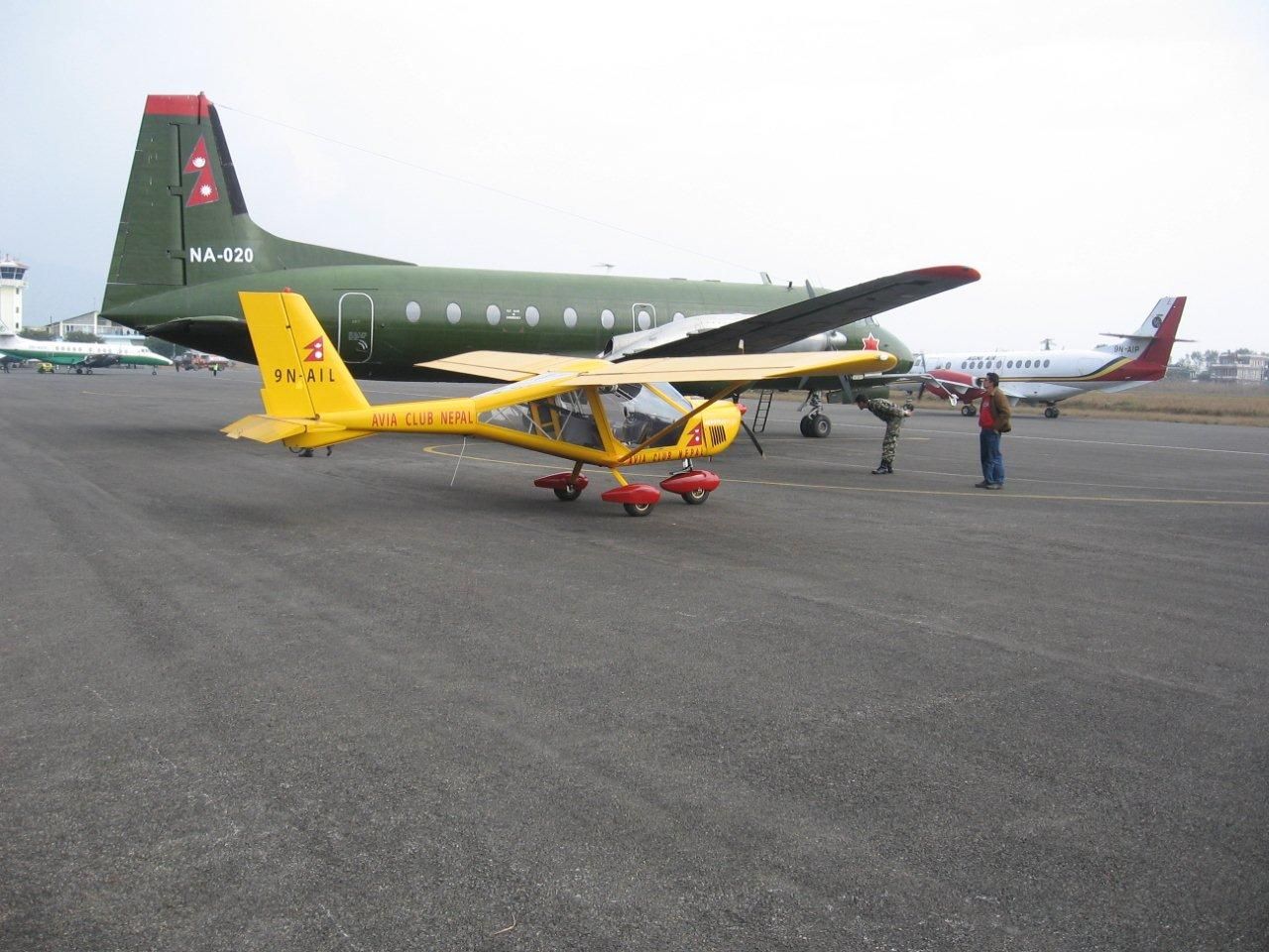

СА -эт факт. Позывной (колсайн ) нашего Аэропракта -22 действительно( 9N-AIL) ...-Альфа Индия Лима
а это женского рода ,вроде бы как -значит ,девочка . А ещё у нас пацаны ,Круиз например Чарлик .9N-AHC...не скажешь же на девочку Чарли ?! ;D

...Mr.Old Max! ...спасибо за пояснение!
...понял так:
-если смотреть на А22Л со стороны Непала, то он - мальчик! -
-а если смотреть со стороны Индии-Лимы, то он(а) - девочка! -
...а они красавцы! ...Ваши Биманы! ...ни чего не попишешь!
