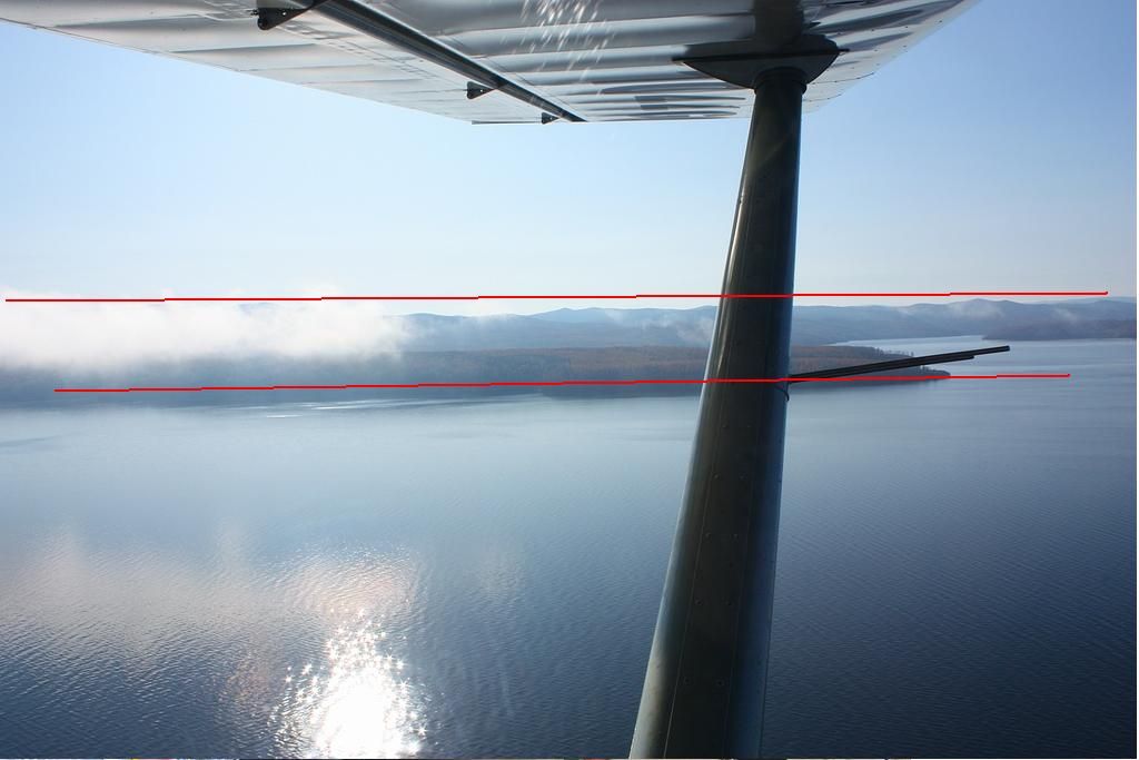

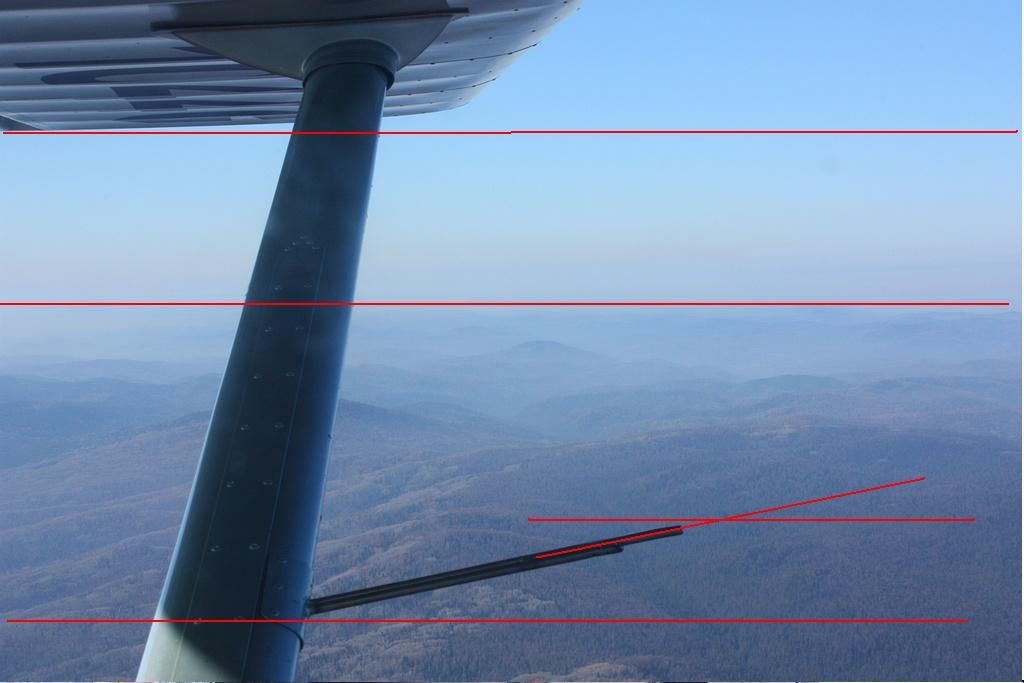

Вернусь к предыдущим вопросам на которые я так и не получил ответа .
Какие показания могут быть у УС например при посадке если ...вот ТАКОЙ угол  установки  ПВД ? 😱
Может быть я ошибаюсь в своих умозаключениях ? Вероятность этому есть всегда ...

Я понимаю Гена что для тебя настоящая ПВД, та , которая похожа на член. А остальные не имеют права на жизнь. У тебя какая то нетрадиционная ориентация на ПВД. Помоему, объяснить тебе про погрешность ПВД сможет только сексопатолог. Хочешь я подарю тебе наше ПВД и ты порвешь его "как Тузик грелку". 😀

...про разлиновку чужих фото улыбнуло!
...с ракурсом ошибка!

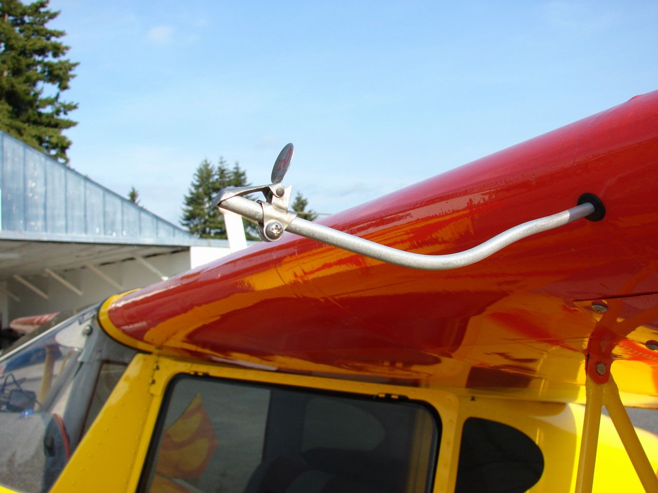

а какие показания бывают показания на Сеснах, например 140 (фото ниже) причем забор статики у них - дырочка на борту перед дверью. И ничего, летает. На самом деле это не так уж и важно, хотя и желательно что бы IAS не сильно отличалось от CAS. Поправка определяется летными испытаниями. Например как в прикрепленном pdf документе.
И потом делать выводы по таким фотографиям не совсем корректно, так как тут имеет место оптическое искажение. Если посмотреть по фотографии строго сбоку и спереди, то будет видно что с углом там все нормально. Или вы думаете ее так воздушным потоком выгибает?

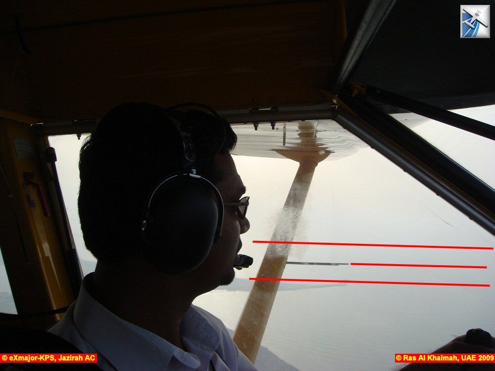

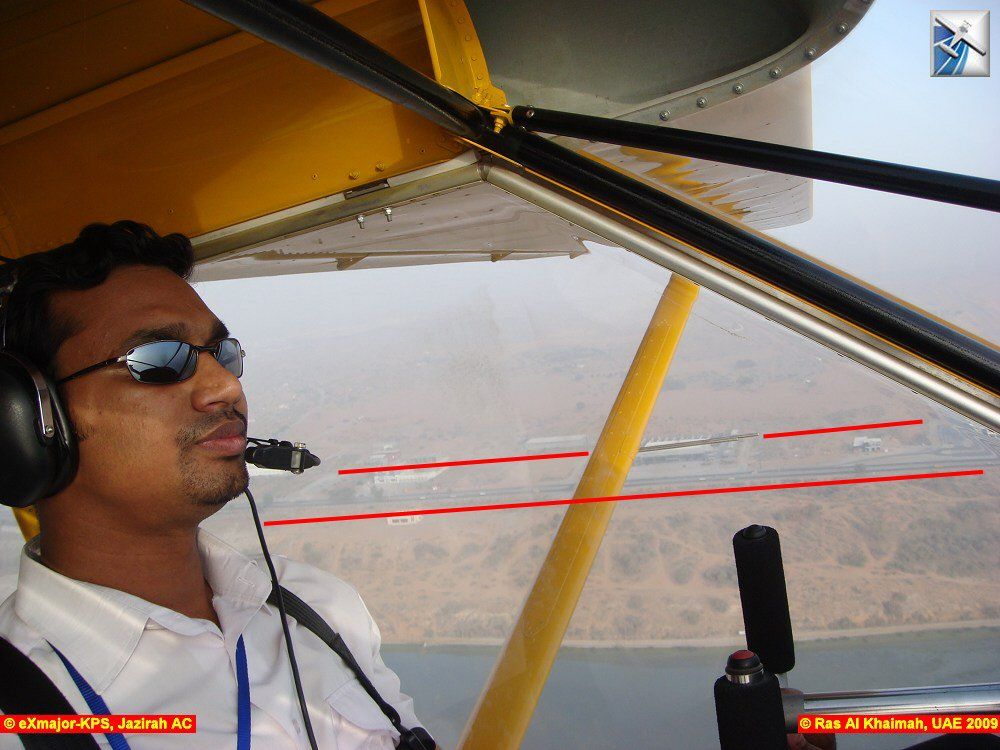

...ФОТО С ПВД А22...ДАРЮ ГЕННАДИЮ ХАЗАНУ...УКРАИНСКОМУ АОПАВЦУ!
...ТОЛЬКО НЕ ПОЙМУ, 😱 ДЛЯ ЧЕГО НУЖНЫ БЫЛИ ГЕННЕ ЭТИ ЛИНИИ!

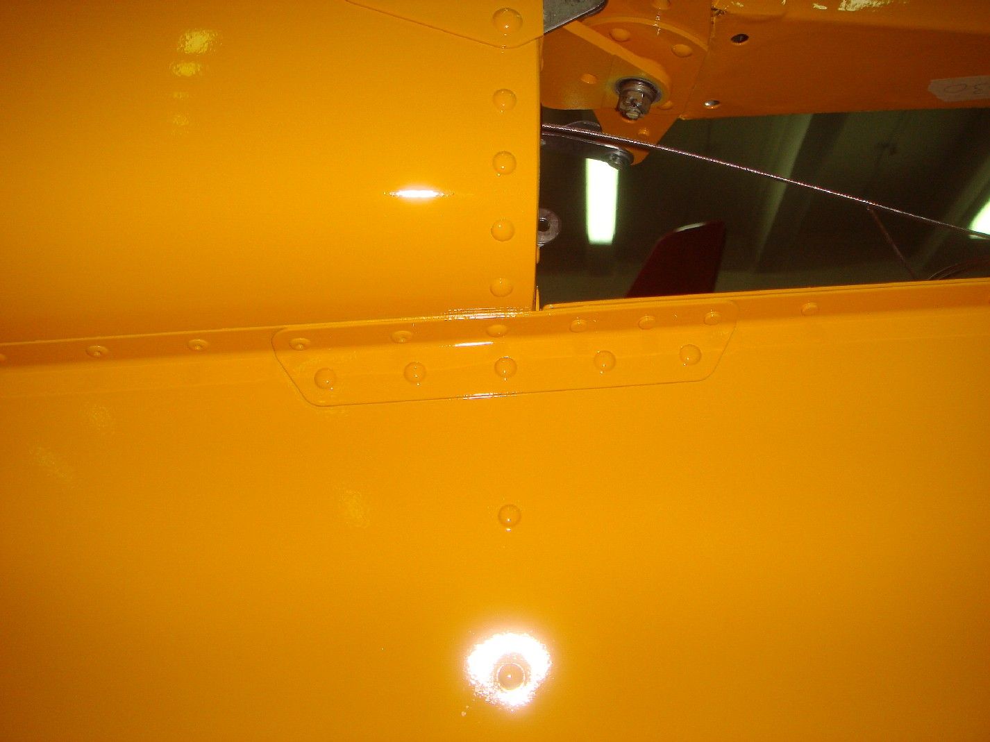

George сказал(а):
Похоже, ГО имеет 2 точки крепления к хвостовой балке и одну к подфюзеляжному гребню.Момент от ГО, вроде как воспринимается гребнем и передается на балку. Простота и изящество решения сомнений не вызывает, но как насчет надежности?Говорят, были бюллетени на доработку?
Насчет простоты, это вы погорячились. 😉 Нет, бюллетеней на доработку не было.  Были трещины в отогнутом борте стенки гребня в районе заднего шпангоута хвостовой балки. Сейчас там ставится усиливающий уголок. Причин трещин - колебания стабилизатора в своей плоскости во время руления. Это произошло на нескольких первых А-22-х, которые были поставлены в Эмираты. Все они были доработаны нашими специалистами на месте, поэтому бюллетень не выпускали. С надежностью все нормально - имеется опыт эксплуатации в летной школе до 2500 летных часов.
