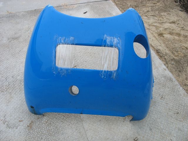

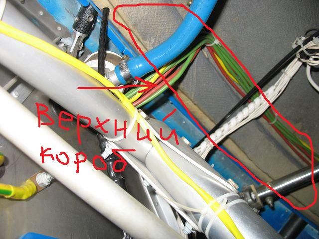

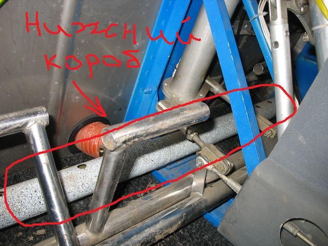

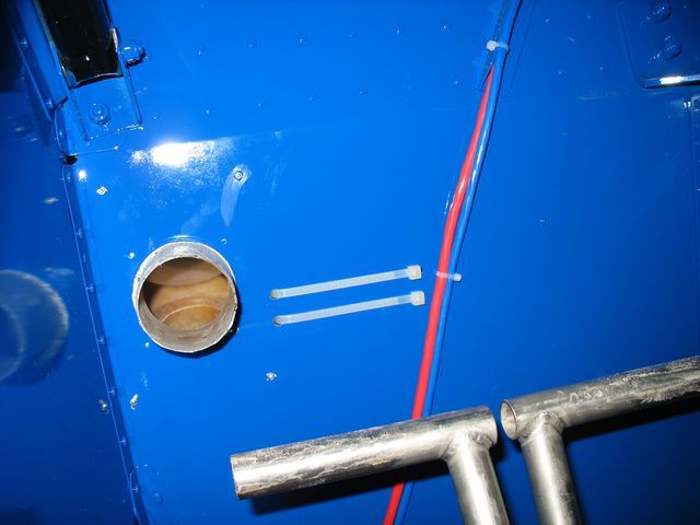

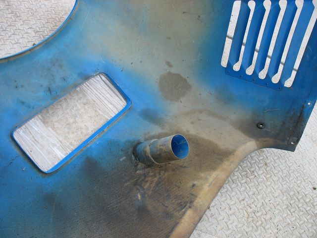

При обледенении лобового стекла (что и произошло при перелете) разморозить стекло не представляется никакой возможности.
Короб под торпедо нужен обязательно подводящий теплый воздух к стеклу.
Вот как сделали в А-22. Доделывали отопление как и Вы в свое время.

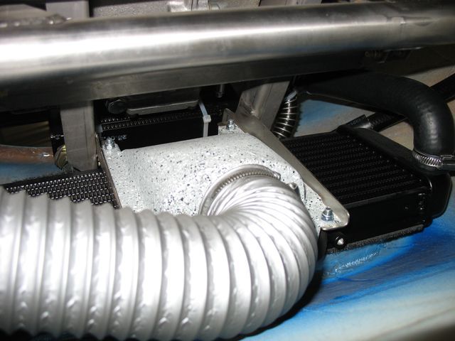

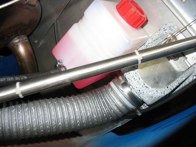

А вот как обогревается кабина в LS.
    46,4 КБ · Просмотры: 144
    52,8 КБ · Просмотры: 150
    33,5 КБ · Просмотры: 148

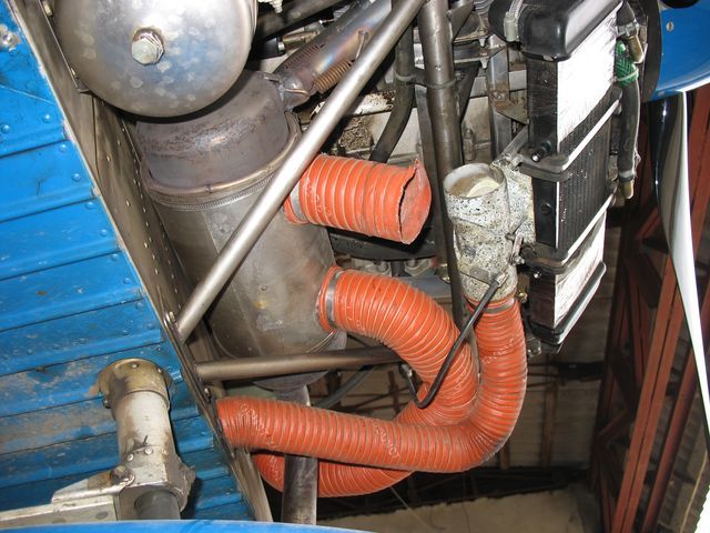

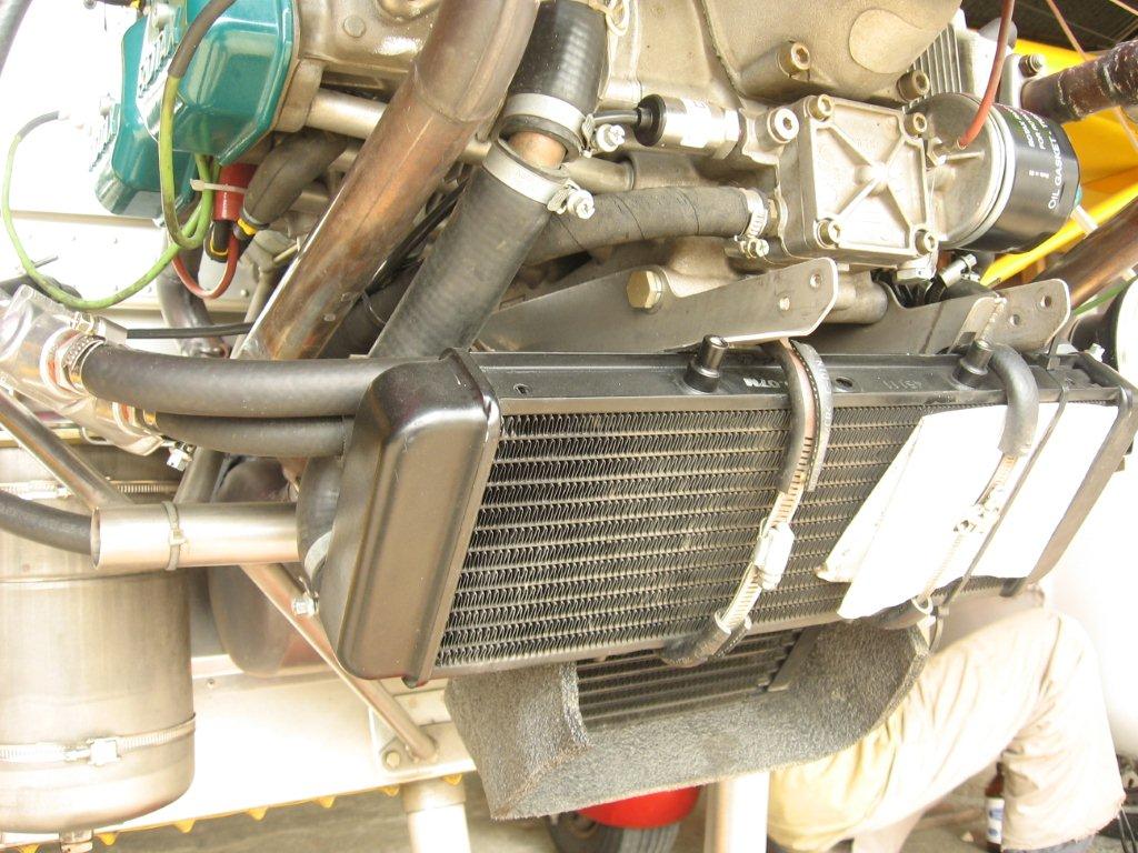

Мало тепла от радиатора для кабины.. Еще раз подчеркиваю-от радиатора нужно греть карбюраторы-работает ПРЕВОСХОДНО! Проверено в Сибири! 😉 В наших краях Африка(Украина,Москва,...)в кабине -это к Webasto, и то еще под вопросом как сия печка будет вести на высоте 2500-3500м...  Высоко мы здесь летаемс... В условиях Запада вполне достаточно организовать обогрев кабины который я описал выше.

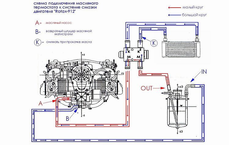

Вопрос теперь вот какой.

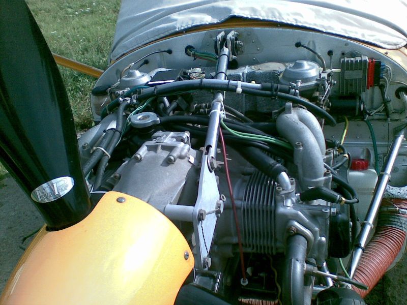

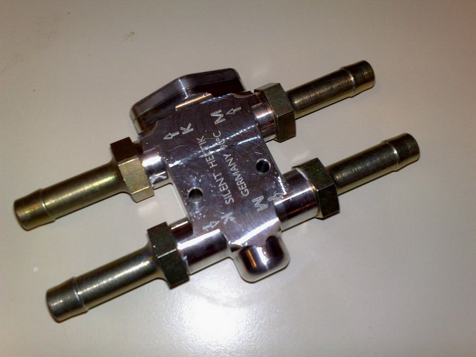

Кто из летающей аэропрактовской братии пользуется термостатом в масляной системе. Знаю Саша "Лодочник" давно летает и вроде доволен, но интересует именно опыт на А22.
А то очередной LS нам вояют, хотелось бы определиться.
Заранее извините если пропустил эти обсуждения в ветке.
    63,7 КБ · Просмотры: 124
    61,3 КБ · Просмотры: 123
есть возможность конечно надо ставить ...мы покупали у чехов штуцера сделаны ими  , сам термостат  в Штатах ...обошлось в 85 баксов
налёт с ним около 300 часов ...вот бы ещё на охдаждающую жидкость поставить подобное  :-?
У нас на всех самолетах (в Сибири их уже больше десятка) уже больше года стоят термостаты (брали по совету Лодочника). Темп.масла от +87+до 106, как правило+87. Давно забыли про возню со скотчем. Термостат виден сбоку на нижней поперечной трубе моторамы(крепится скобами через резину).
И тогда-прощай обогрев карбюраторов\кабины!
...кабину действительно надо подогревать от стабильного источника тепла ,а это есть рессивер глушителя ! От радиатора однозначно нет смысла , потому как в наборе температура +80 к примеру ,а на снижении у нас падает до 45 . А на карбюраторы надо ставить термостат ,в смысле подогрев ,с автомобиля (в МИИГА ребята ставят и на мотодельты даже.)..сам всё никак не подойду к этой теме.

На моем первом А-22 (2002г.в.) прежний хозяин-Володя Шомин поставил на входе в ресивер воздушный термостат от ВАЗ-2109(отопитель салона) и подвел гофру от "рубашки" с глушителя. При  этой схеме можно ставить термостат на антифриз. Жиговский термостат,правда "закис" в конце-концов. Если найти импортный качественный термостат-получится полная "автоматическая" система без скотча на радиаторах.
