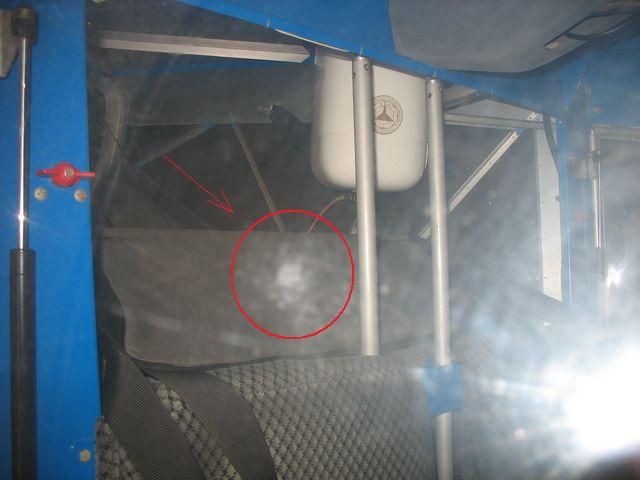

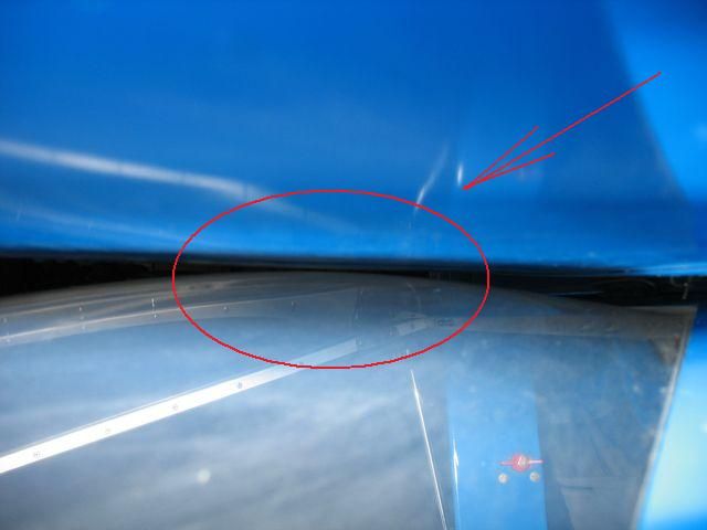

...у нас двери при открытии касались крыльев...А КАК ЭТО?
...В КАКОМ ИМЕННО МЕСТЕ, ПРОИСХОДИТ КАСАНИЕ...
...ЕСЛИ НЕ ТРУДНО, ПОЯСНИ ПОЖАЛУЙСТА!!!

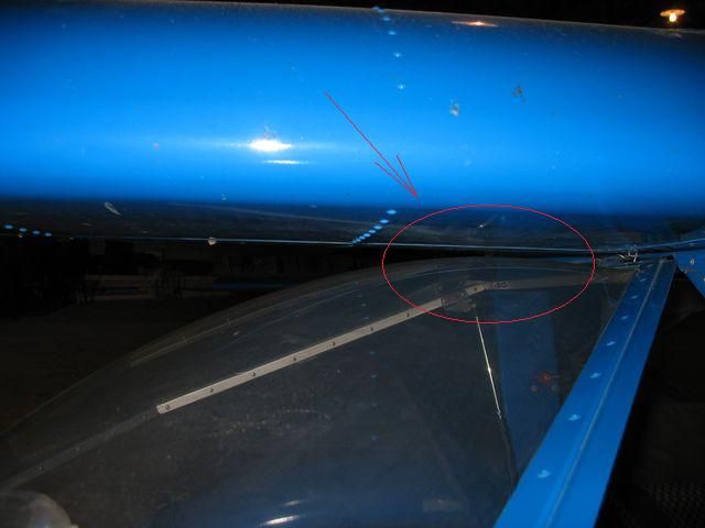

Всем привет!
Как и обещал фото наших дверей.
    23,7 КБ · Просмотры: 169
    32,9 КБ · Просмотры: 172
    26,5 КБ · Просмотры: 171
На крайней фото последствия касания в виде мутного пятна.
@ Serj...понятно!
...надо ставить ограничитель на механизм...
...лимитировать подъём створки...

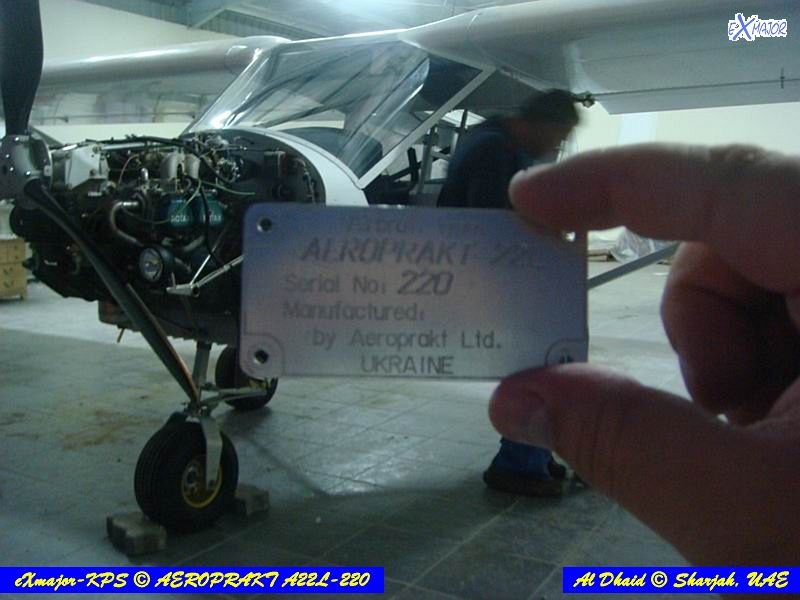

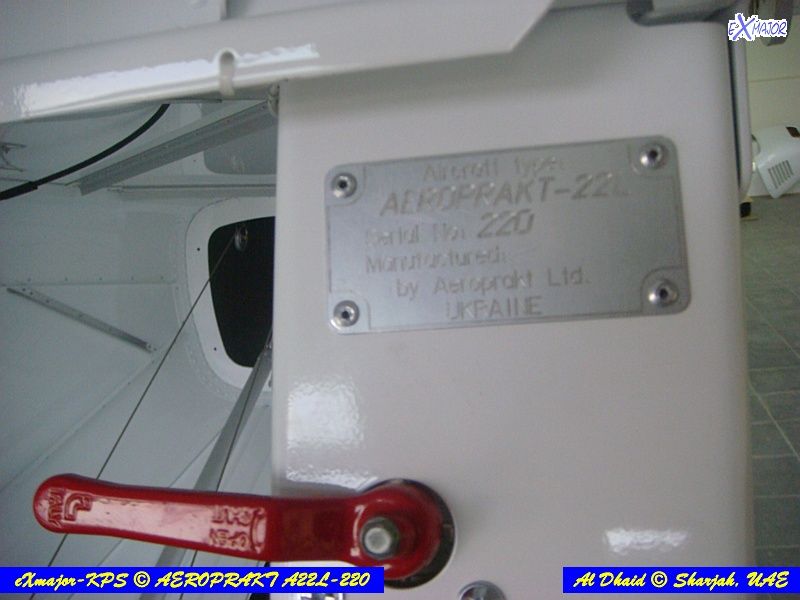

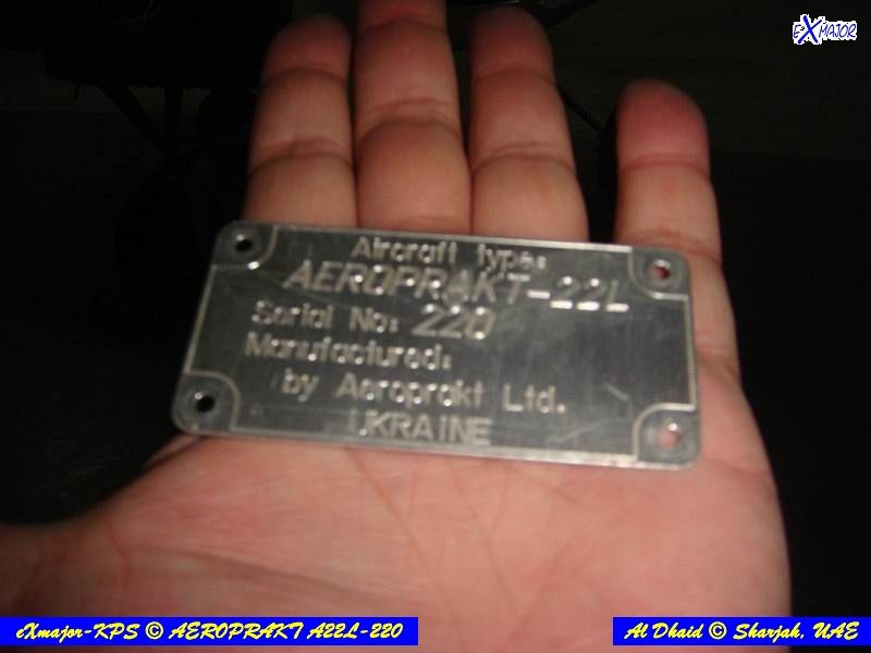

...@ Serj...скажи пожалуйста...заводской номер твоего А22[sup]ого[/sup], и год выпуска !!!
/me
    41,8 КБ · Просмотры: 132
    62,5 КБ · Просмотры: 135
    53 КБ · Просмотры: 133

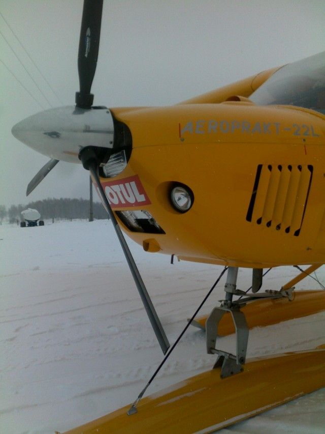

В крайний день зимы наконец то удалось нормально полетать.

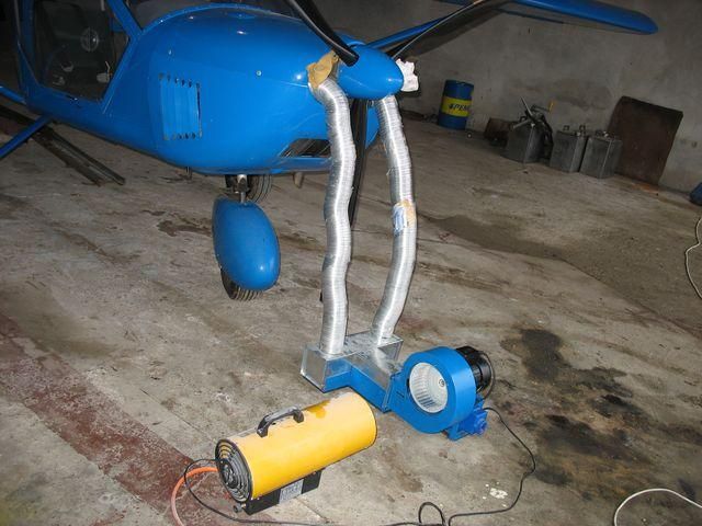

Утро началось с предпускового подогрева двигателя.
Как видите даже печка покрашена в цвет самолета.

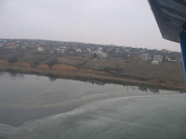

Лед на лимане еще местами не растаял, хотя неделю стояла плюсовая температура.

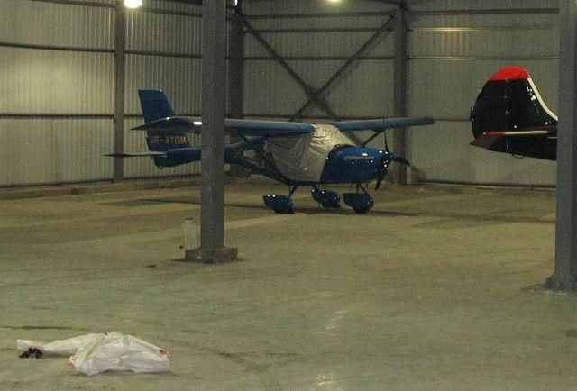

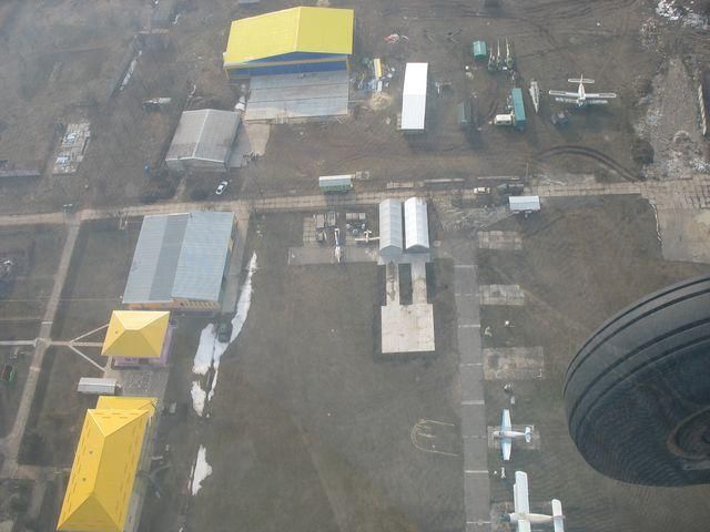

Фото аэродрома, и нашего нового ангара для A-22LS.(ангар синий с желтым)
Уютно примостившийся в ангаре LS.

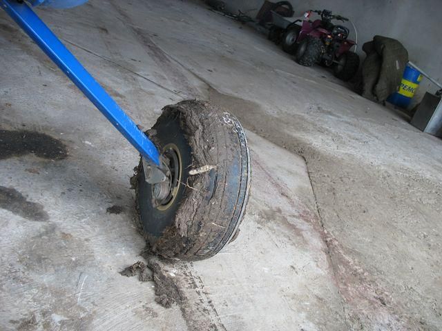

К обеду температура поднялась и рулить было уже не очень удобно
Все уже отрегулировал.
Заводской номер А-22 - 029.
А-22LS - 015.
...СПАСИБО @ Serj

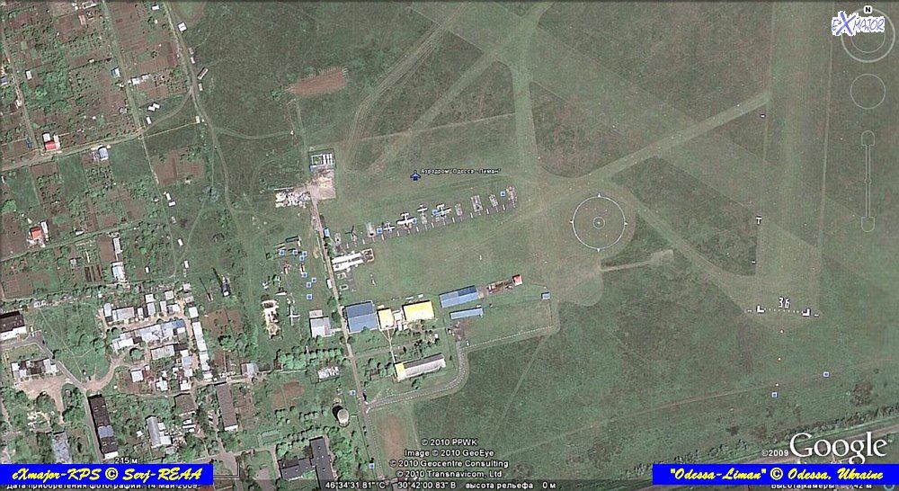

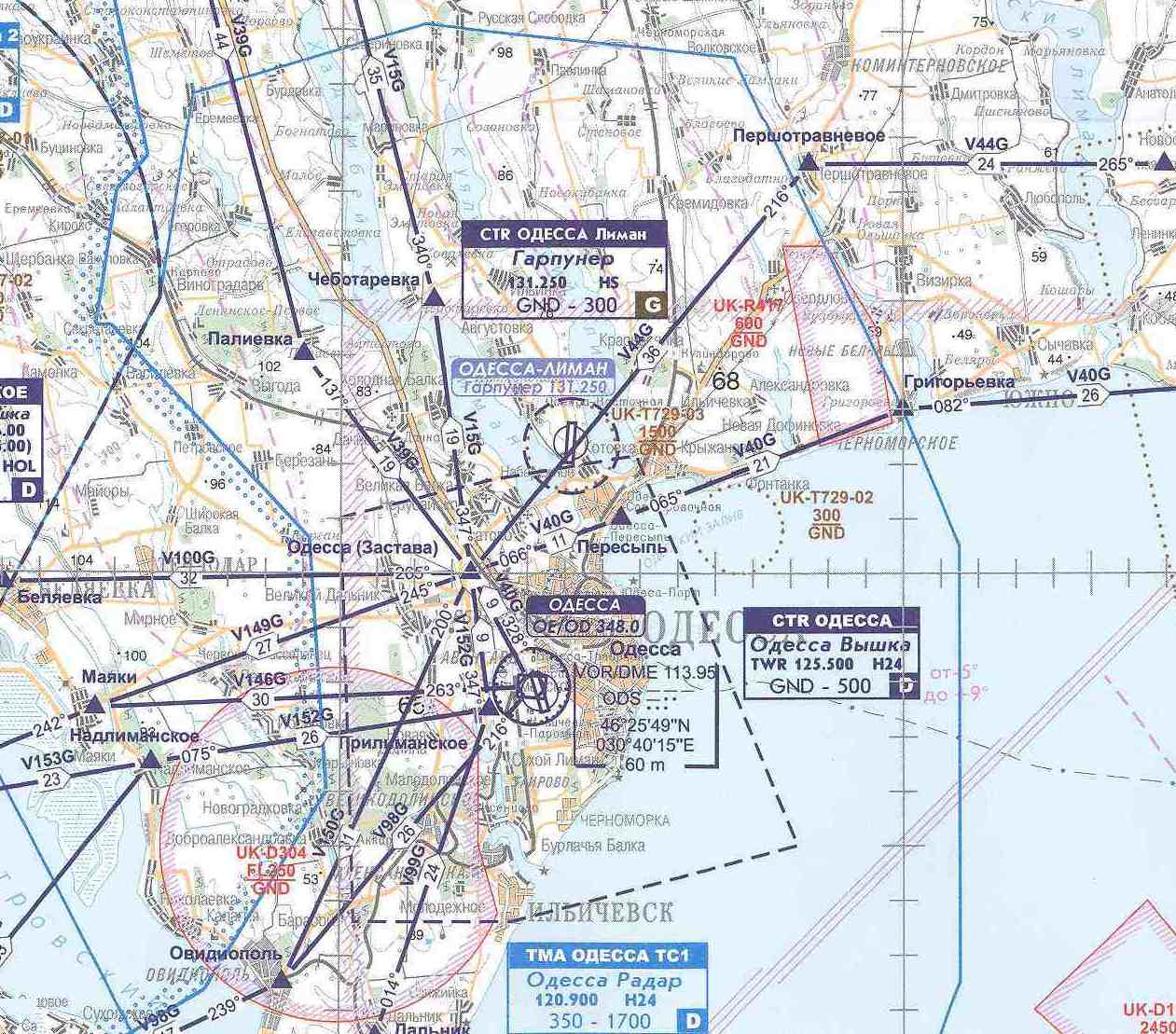

...@SERJ ТЫ ОБЕЩАЛ ДАТЬ КООРДИНАТЫ СВОЕГО АЭРОДРОМА!
/me
@SERJ
Украина, Одесса
Аэродром "Одесса - Лиман"
  * широта 46° 34' 40" северная
  * долгота 30° 42' 30" восточная
...from my PC Google Earth
...выложил, что бы знали где обитают Одесские А22 и А22ЛС 😉
...новый (ангар синий с желтым) на спут.фото №3, ещё толко в процессе строительства 🙂

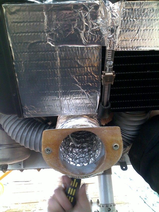

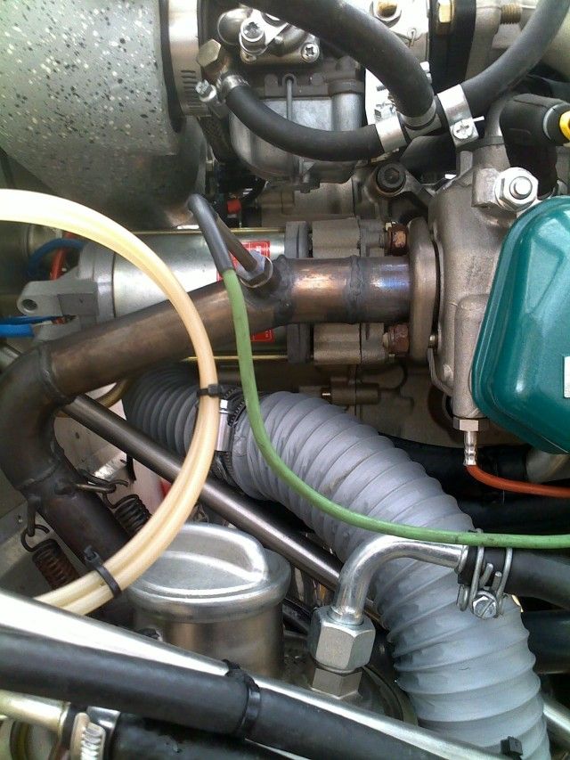

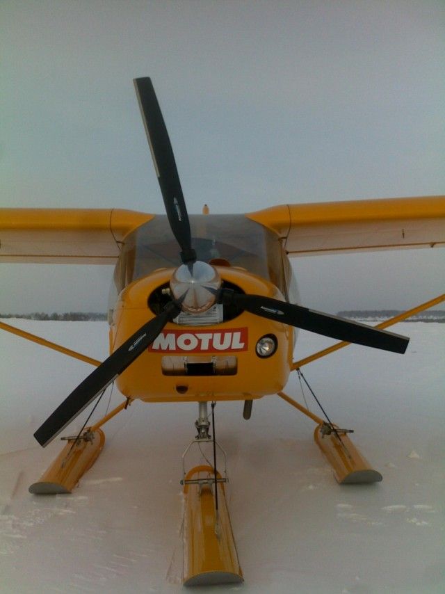

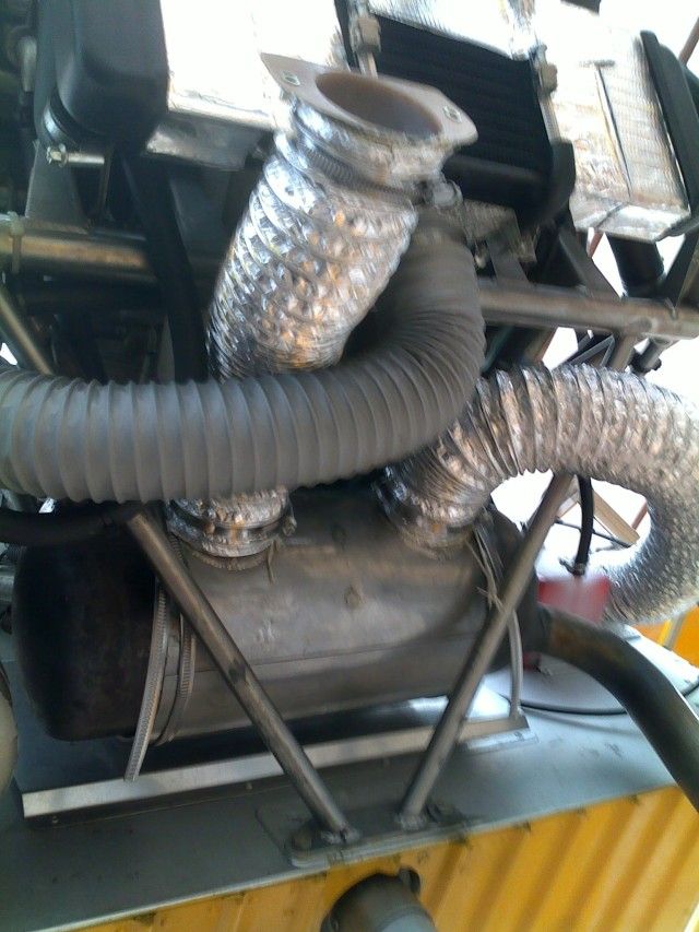

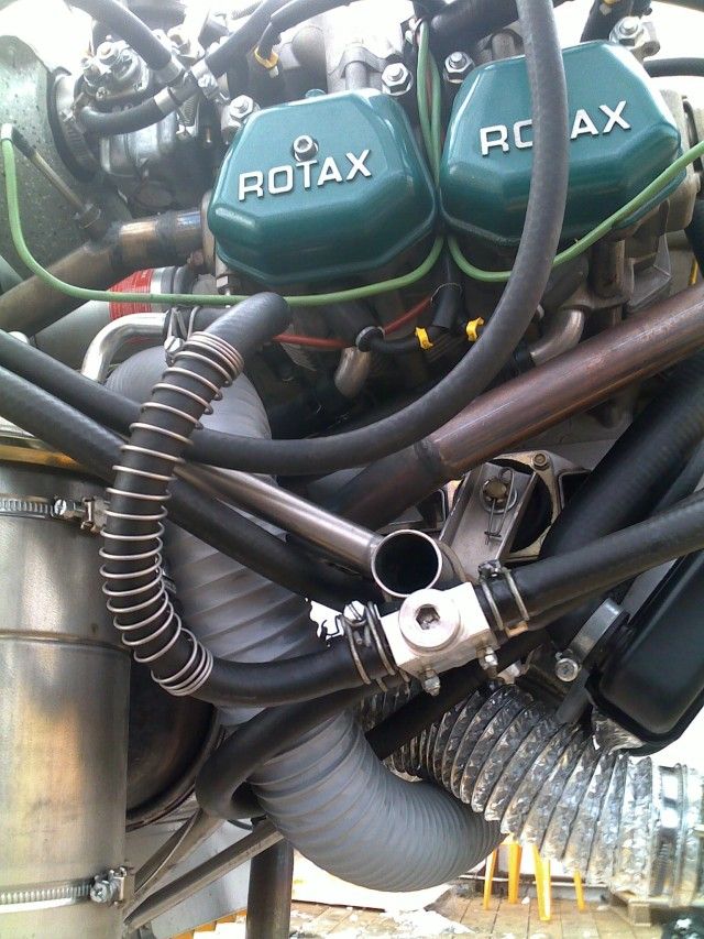

По поручению Киевского «Аэропракта» в  «Аэропракт-Сибирь» (как пожалуй, у самого северного эксплуатанта самолетов «А-22L» была выполнена доработка и летные испытания новой системы подогрева воздуха на входе в карбюраторы, и системы обогрева кабины пилотов.
Изначально система обогрева кабины пилотов забирала теплый воздух от радиатора системы охлаждения двигателя и подавала его по гофре диаметром 40мм. на
распределитель гор.воздуха оснащенный заслонкой установленный на фюзеляже, далее теплый воздух поступал через короб вверху приборной панели к отверстиям под лобовым стеклом. Система подогрева воздуха на входе в карбюраторы (через ресивер) состояла из гофры опущенной вертикально вниз к поверхности глушителя и заслонки (внутри ресивера)управляемой из кабины. Пятилетний опыт эксплуатации самолетов «А-22», «А-22L» в суровых сибирских условиях выявил необходимость увеличения эффективности данных систем. Проще говоря, летать при температурах ниже -15 было не слишком комфортно ни экипажу ни двигателю.
     Итак: из Киева нам прислали «рубашку» на глушитель состояшую из двух половинок с внутренней перегородкой и двумя отверстиями с фланцами под крепление термостойких гофр,сами гофры (увеличенного сечения-60мм, вместо прежних 40мм), новый распределитель гор.воздуха устанавливаемый на фюзеляже (под гофры увеличенного сечения).
Доработка системы подогрева воздуха на входе в карбюраторы:
1. Подсоеденили патрубок  забора горячего воздуха в ресивер к патрубку идущему от радиатора системы охлаждения при помощи двух металических  хомутов и пластиковой трубы 40мм (отрезали фланец от старого распределителя потока воздуха в кабину).
1.1.Оценка конструкции: прокладка данного канала в общем очень простая и логичная, кроме слишком плотного прилегания в двух местах к картеру двигателя и краю верхней части маслобака- решили эту проблему доп.отбортовкой.
1.2. Оценка работы: Полеты выполнялись при температурах-22гр. В ресивере установлен температурный датчик. Раньше (при отборе горячего воздуха гофрой над поверхностью глушителя) значения температуры внутри рессивера не поднимались выше -6,-3гр. В холодную погоду двигатель часто работал неровно и жестко-особенно при переходах режима, несмотря на поднятые иглы, и полностью открытую заслонку забора горячего воздуха. После подсоединения к   радиатору системы охлаждения двигателя при помощи ручки управления заслонкой появилась возможность регулировать температуру на входе в карбюраторы в диапазоне от минусовых значений до +25гр. Легко поддерживается температура+15гр. Двигатель работает ровно и мягко на всех режимах, включая переходные. Радиатор заклеен скотчем(кроме половины средней части), ТГЦ по FLYDAT+87,+97грд.
    103,2 КБ · Просмотры: 163
    112,5 КБ · Просмотры: 120

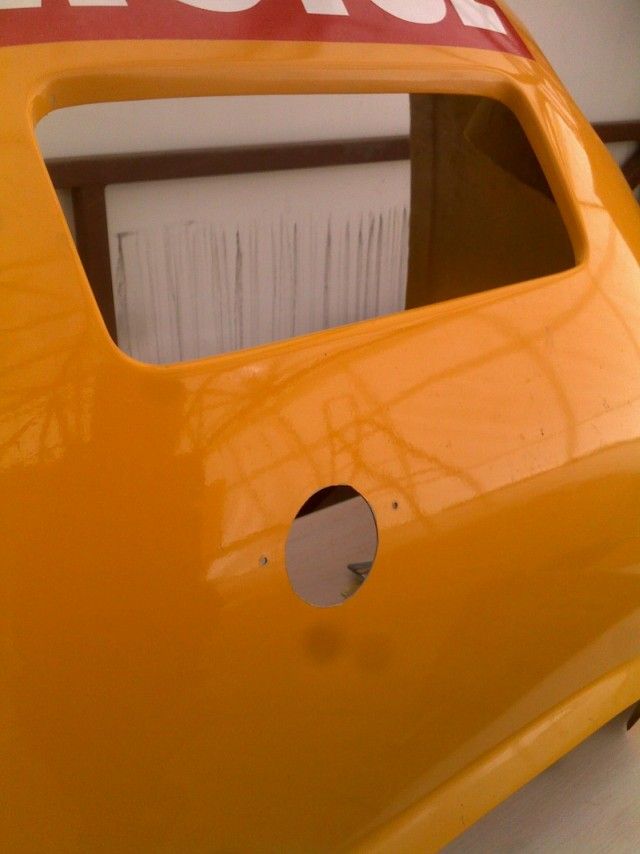

2. Демонтировали старый распределитель гор.воздуха установленный на фюзеляже, увеличили отверстие под фланец крепления кабинной гофры в фюзеляже до 65-70мм, и установили новый распределитель с сечениями большего диаметра. Установили «рубашку» на глушитель-входное и выходное отв. сориентированы  вперед.
    87,1 КБ · Просмотры: 163

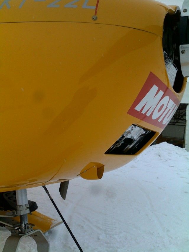

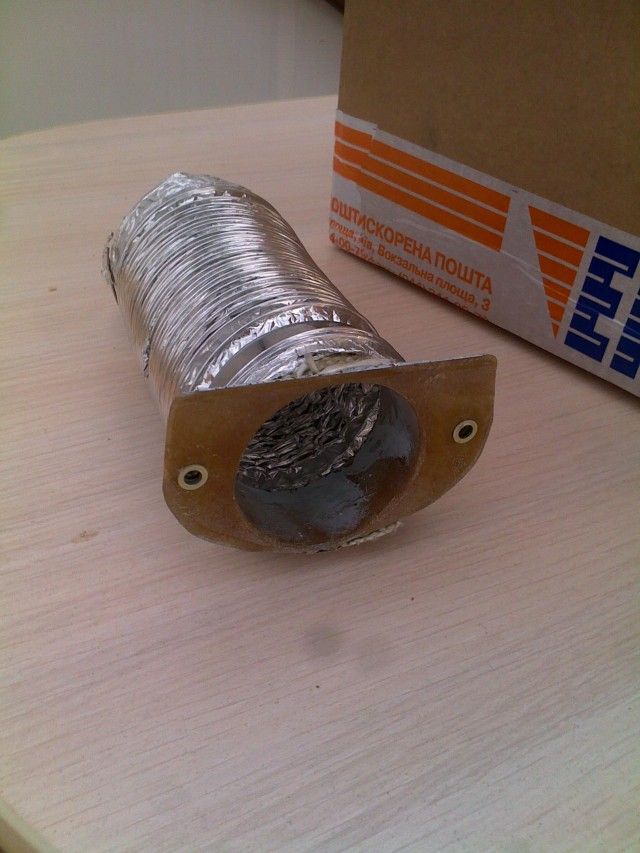

Из присланного фланца забора воздуха изготовили патрубок с плоским фланцем крепящийся при помощи двух анкеров к внутренней поверхности капота. В передней правой части нижнего капота сделали отв. Изготовили воздухозаборник. Подсоединили термостойкую гофру к выходному фланцу на «рубашке» стоящей на глушителе и к новому распределителю гор.воздуха. Подсоединили   термостойкую гофру к входному фланцу на «рубашке» глушителя и к изготовленному патрубку  крепления к капоту.
    46,6 КБ · Просмотры: 121
    72,1 КБ · Просмотры: 162
    105,2 КБ · Просмотры: 161
2.1. Оценка конструкции: Установка «рубашки» проходит без снятия глушителя, гофры прокладываются удобно. Необходимо изготовление патрубка с плоским фланцем для крепления гофры забора воздуха. Установка нижнего капота не усложнилась.
2.2. Оценка работы: Полеты выполнялись при температурах-21,-15гр. В кабине  установлен температурный датчик+датчик температуры забортного воздуха. Перепад теаператур забортная-кабина составил от 12 до 18 гр.
Общие выводы: Система подогрева воздуха на входе в карбюраторы-очень эффективна. Считаю, что при эксплуатации самолета при Т-15-21гр. новая система обогрева кабины обеспечит больший  комфорт в кабине, чем предидущая. Для достижения цели полностью комфортной эксплуатации при Т. ниже -20гр. -необходимо устанавливать на самолет (дополнительно) автономный обогреватель WEBASTO AIR TOP-2000 (диз.топливо) с топливным бачком емкостью 3л. Что, в ближайшее время мы и планируем сделать. Единственным местом куда можно установить обогреватель, пожалуй является пространство за креслами пилотов.
