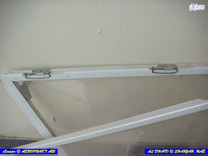

проблемка возникла ,кто как борется ?! :-?
Пассажиры царапают фотокамерами внутреннюю поверхность стеклянной двери ...
как можно отполировать ,подскажите знатоки ,плиз...
Отполировать можно только мелкие неглубокие царапины, у нас двери при открытии касались крыльев, поначалу особо никто не заморачивался, но со временем появились мутные пятна. Отполировал с помощью пасты Гои и пасты для полировки фар автомобиля (есть такая). Мелкие царапины и само мутное пятно пропали, но крупные царапины остались. Самое главное при полировке не перегреть стекло, полировать на малых оборотах с водой и делать перерывы для того что бы стекло остыло. Но глубокие царапины однозначно не уберешь.

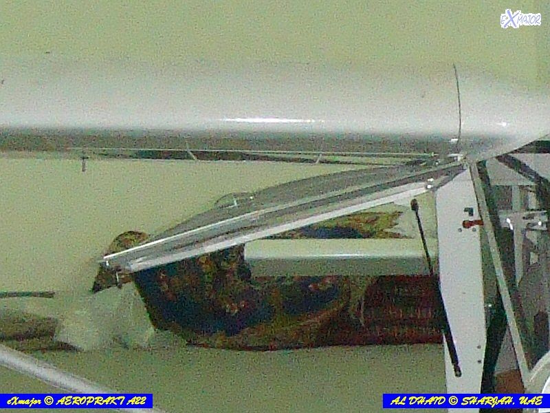

...@ Serj...ОТЛИЧНЫЙ СОВЕТ!
...А КАК ЭТО? ...В КАКОМ ИМЕННО МЕСТЕ, ПРОИСХОДИТ КОСАНИЕ... :question
...ЕСЛИ НЕ ТРУДНО, ПОЯСНИ ПОЖАЛУЙСТА!!!
...не видно косания "створок" о плоскость :question

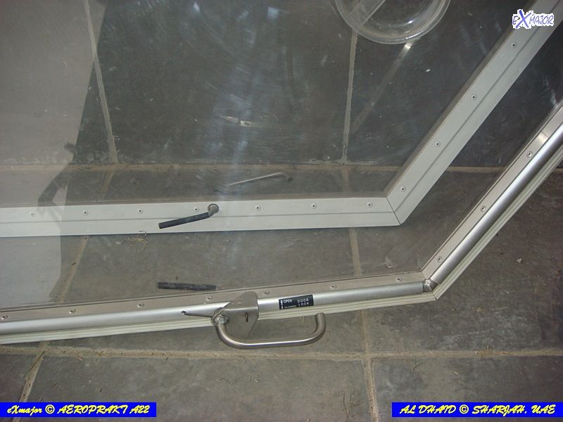

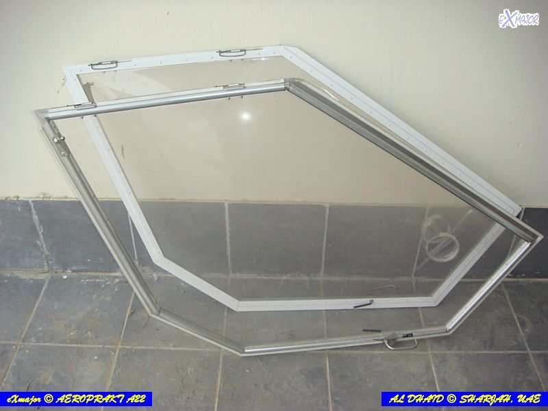

    103,5 КБ · Просмотры: 164
    84,4 КБ · Просмотры: 149
    63,9 КБ · Просмотры: 110
    66,3 КБ · Просмотры: 109
    56,2 КБ · Просмотры: 112

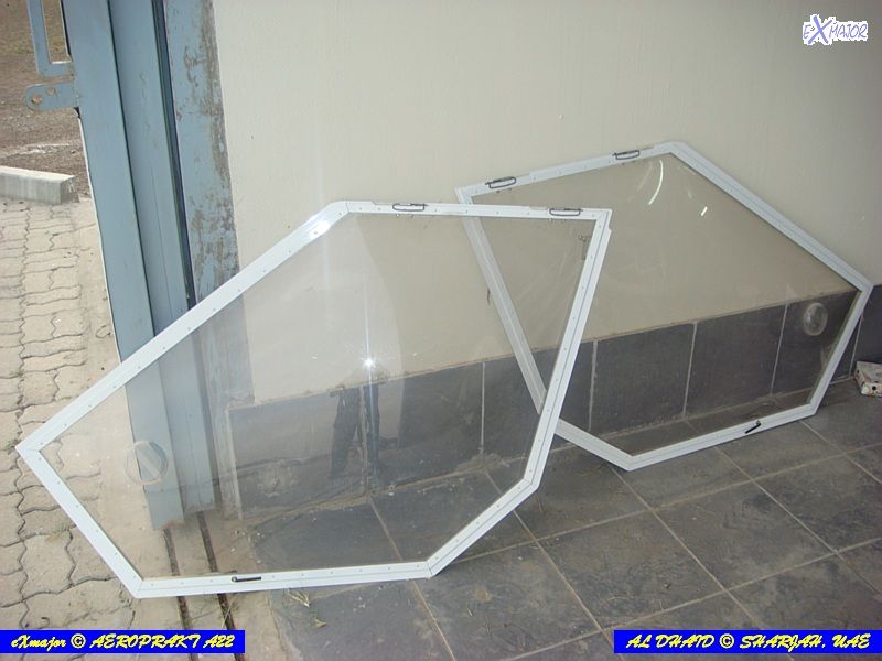

...двери разные нужны, двери всякие ВАЖНЫ!
...вопрос ко всем, кто сталкивался и конечно к Главному :exclamation
...возможно ли самому заменить "стекло" на "створках" :question
...и стоит ли овчинка выделки :question
...на первый взгляд: -всё очень технологично, но не ремонтно/пригодно /ИМХО!/...

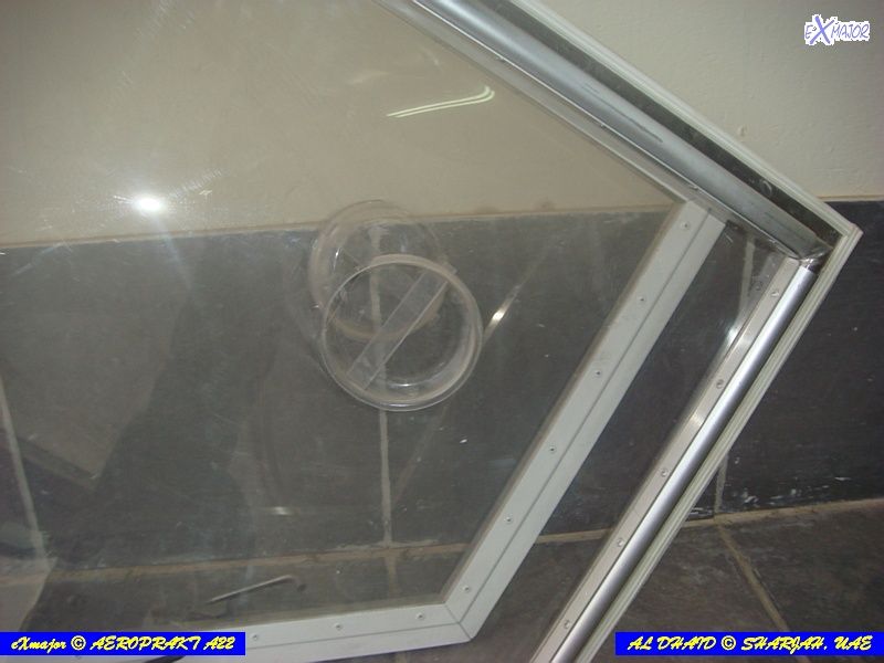

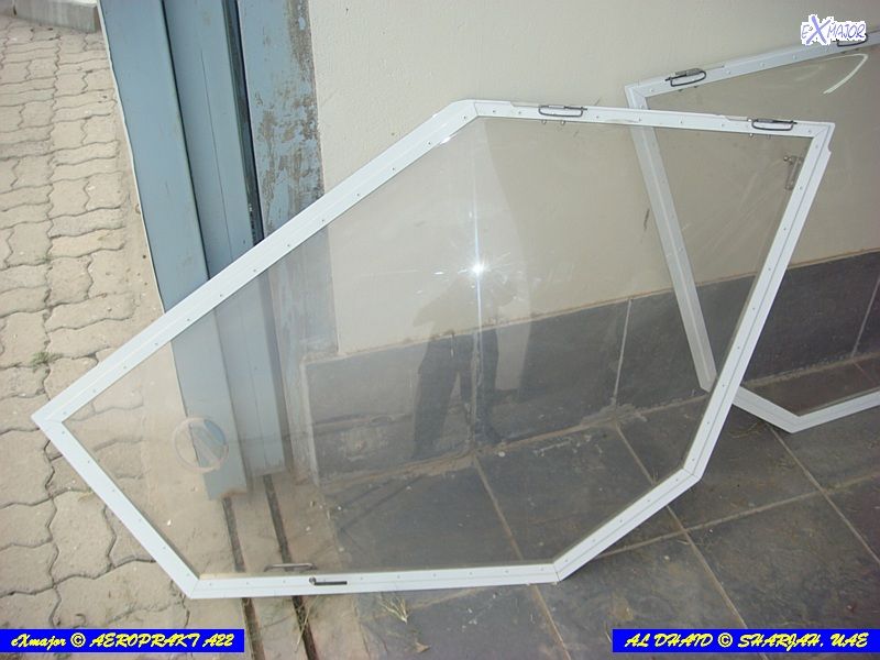

...нужно высверлить все "наружние" заклёпки :question
...а их 52 на "створку"!
...или Я не прав :question
...есть или бюллетень по замене "стекла" на створках :question
...не считая:  ИБ А-22 07: Замена форточек двери на самолете А-22.
http://aeroprakt.ru/index.php?module=xid&type=file&func=get&tid=6&fid=file&pid=13
ага ! тож интересуемся ?  😉 спрашивал у эйрпрактовцев ...цена новой двери - месячная зарплата на стройках Украины !!! ;D

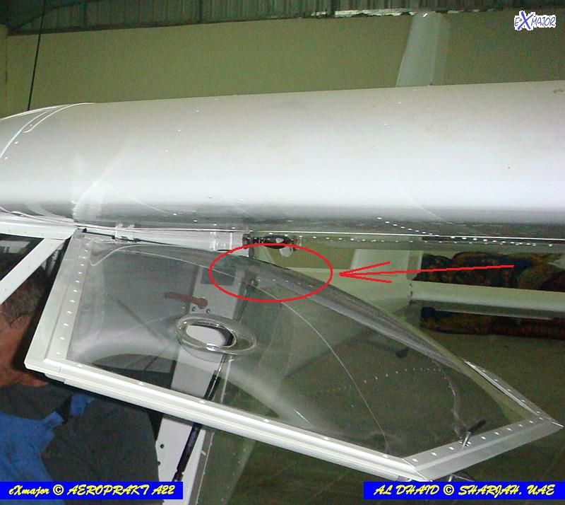

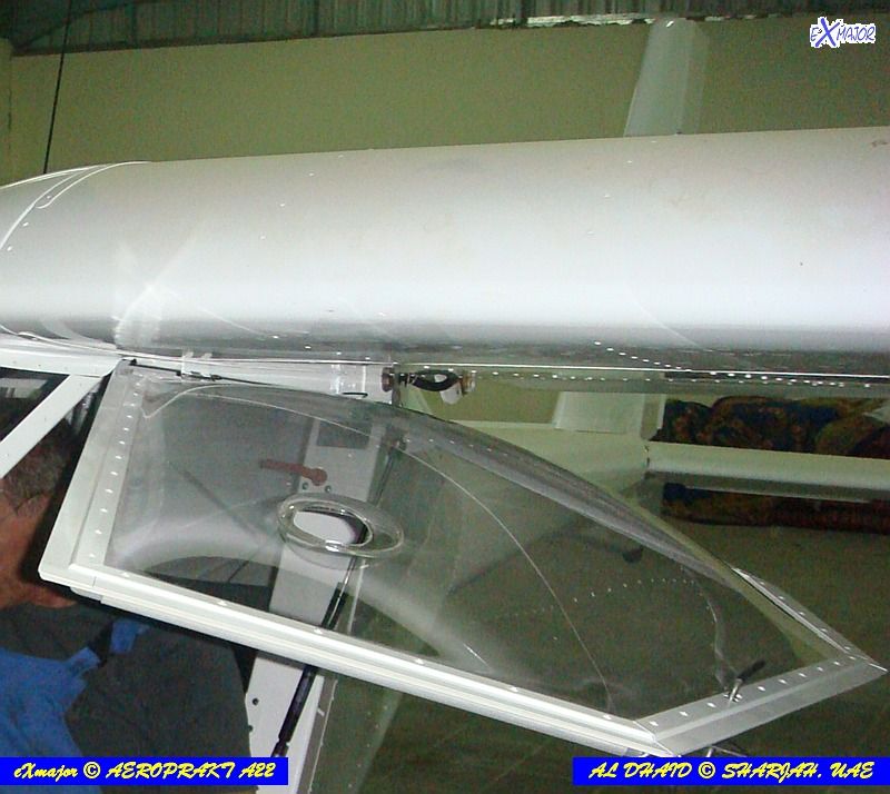

Касание происходит где то в этом месте. Сегодня, завтра буду на аэродроме выложу фото с оригинала.
С заменой стекла на створках не сталкивался, но зато менял лобовое стекло. Все заклепки аккуратно высверливаются и стекло меняется без проблем. Единственное что лобовое стекло плоское и выгибается в проеме в процессе установки, и это надо делать очень аккуратно. Стекла на двери как я понимаю сразу отформованы и особых проблем наверно быть не должно.
Хотя по девятилетнему опыту эксплуатации А-22 могу сказать, что царапины будут всегда (особенно если постоянно кого то катаешь) как бы аккуратно за самолетом не ухаживать. Чем больше летаешь тем больше царапин и никуда от этого не деться. Когда появляются первые царапины это как серпом по я.... 😡 :'( Когда же отлетал 600 - 700 часов то на это обращаешь уже меньше внимания.
