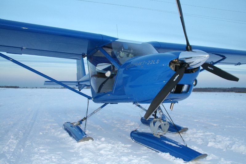

Аэропракт А-22
Красавчик. Хотя по-мне так желтенький краше.
    59,8 КБ · Просмотры: 117

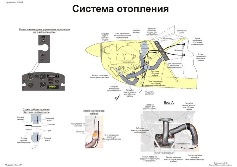

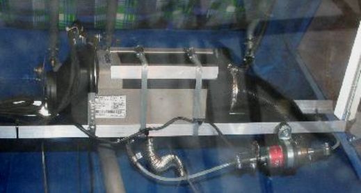

Что за агрегат расположен за спинками кресел?
Агрегат называется WEBASTO AIR TOP-2000. Отопитель салона. Благодаря ему при наших "минусах" в объемной кабине А-22LS с ее огромной площадью остекления пилотам тепло и комфортно.

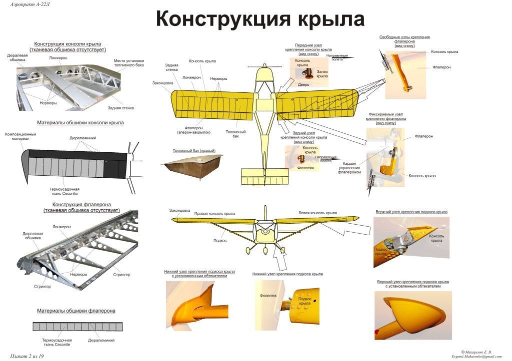

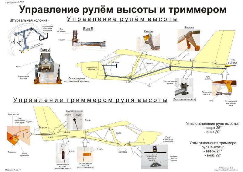

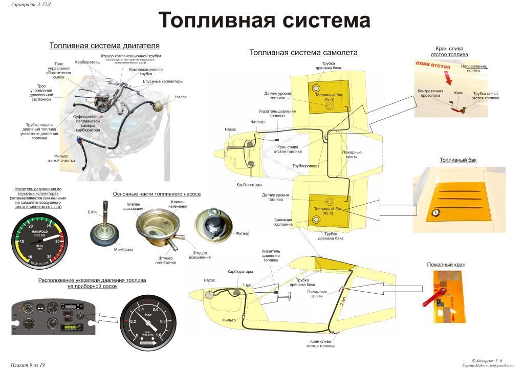

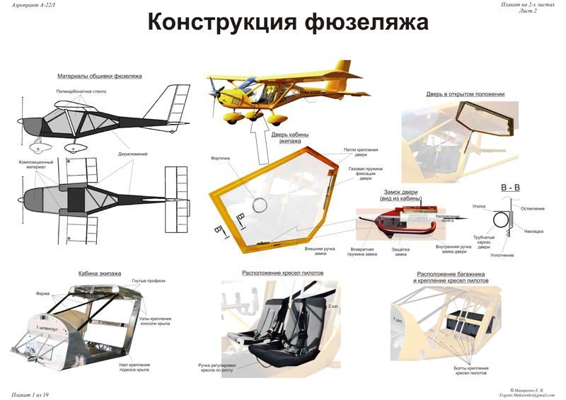

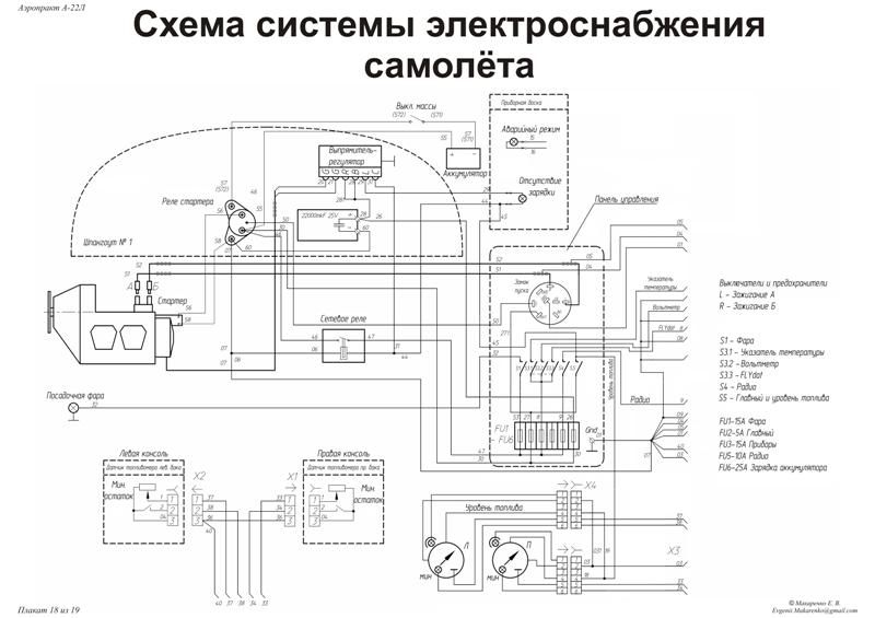

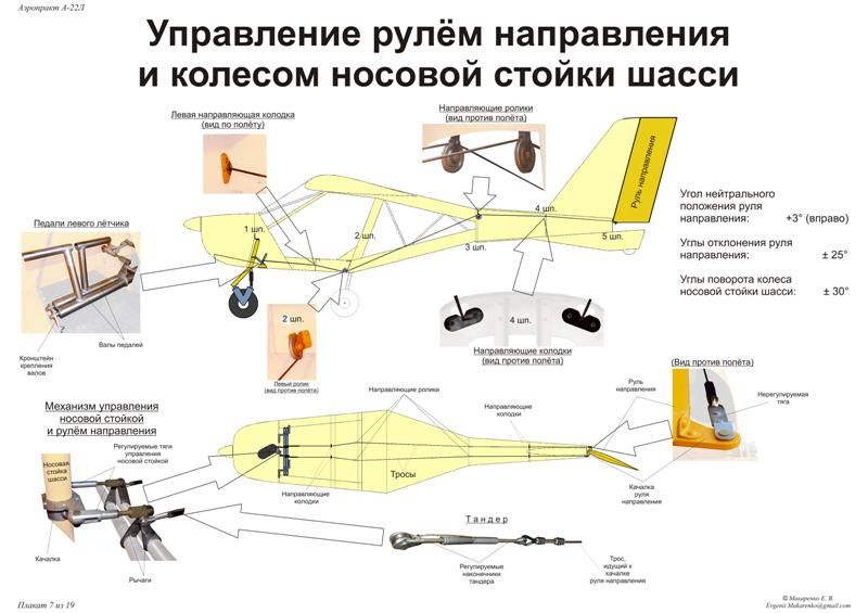

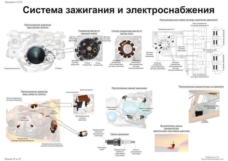

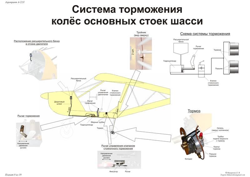

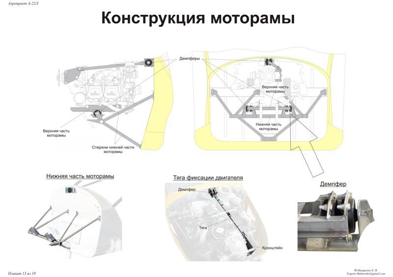

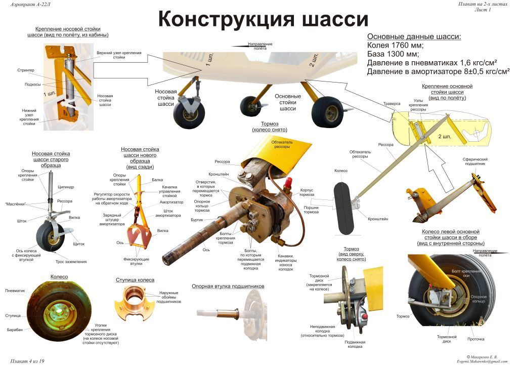

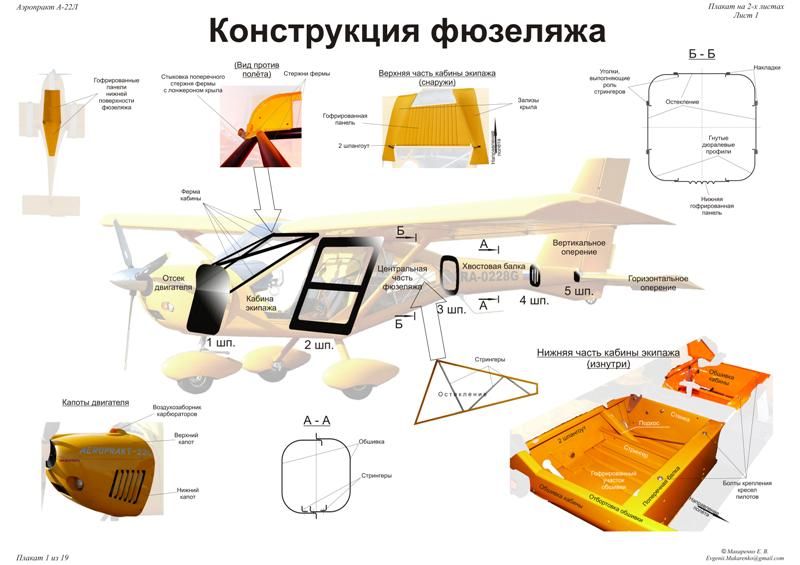

Настоящий Новогодний подарок для всех эксплуатантов самолетов "Аэропракт-22"!!! Преподавателем Центра Подготовки Авиационного Персонала (ЦП САП-Новосибирк. аэропорт"Толмачево")Евгением Викторовичем Макаренко были разработаны учебные пособия-плакаты "Конструкция самолета и двигателя". Аэродром "Мочище" эксплуатирующий в своем Учебном центре три "А-22L"(С.В.С), и три "А-22LS"(Л.А.)любезно предоставил эти прекрасные учебные пособия к свободномку распространению. Огромная Благодарность Евгению Макаренко, Зубкову Вадиму,Осокину Александру, Михаилу Должных, и всем тем ПРОФИ кто вложил свой труд в эти материалы! В ближайшее время выложу плакаты на WWW AEROPRAKT.RU в разделе "Наземная подготовка", Конструкция самолета "А-22". 19(!)-полноцветных плакатов. Файлы очень "тяжелые" предназначены для высококачественной печати на формате до А-0.

Красивые картинки, очень граммотно и понятно. Мое почтение.
Не удержался! Красота такая!Выкладываю все "превьюшки". Гулять-так гулять! :~) Плакаты действительно-СУПЕР! Как и самолет 🙂.  :IMHO

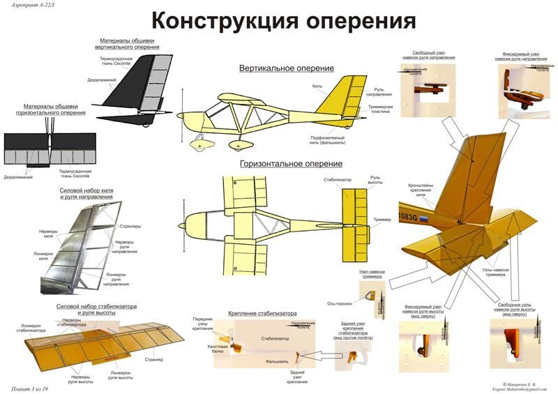

    62,6 КБ · Просмотры: 176
