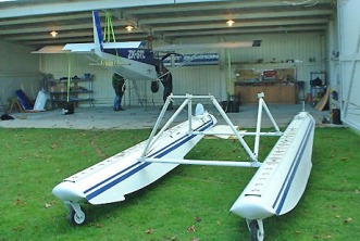

Поплавки BF1500A с установкой недавно стоили 28 000 USD.
Дороговато, но качество изготовления - высочайшее.

...эти поплавки на много дешевле(качество не хуже!)
...и на 28 000$ приобрести три комплекта!

[smiley=2vrolijk_08.gif]Эти поплавки не только эксплуатировались в поле зрения,но и были в ремонте на Аэропракте.Насчёт качество не хуже - оказалось сильно хуже.

...28 000$ против 8 000$(за готовые, КИТ дешевле!)
[smiley=2vrolijk_08.gif] [smiley=2vrolijk_08.gif] [smiley=2vrolijk_08.gif]Пару раз аккумулятор восстанавливать принесёш - потому что утопил его вместе с самолётом - думаю,экономить охота то пропадёт.
...сколько же можно наэкономить на аккумуляторах, что бы отбить Двадцатку Баксов!?
..."не правда Ваша - Батенька!" (В.И.Ленин - ходокам с Волги!)
/me
[smiley=2vrolijk_08.gif] [smiley=2vrolijk_08.gif] [smiley=2vrolijk_08.gif] А чё,думаеш,после того,как самолёт утопил - только аккумулятором отделался?Воду из карбюраторов выливать раз за разом замахаешся.Фсё,не вижу смысла дальше доказывать,что большой и крепкий лучше,чем маленький и мягкий.Поплавки  от Чех эйркрафт по просьбе владельца поплавкового Текнама в ремонт приходили, т.е. их щупали и в руках вертели.Думаю,это тоже учитывалось при выборе поплавков. А изгадить своё доброе имя  из-за экономии на поплавках ни одна уважающая себя фирма не желает.

...на фото фирмы "ошибшиеся" в выборе ПОПЛАВКОВ! (...по @ kurch )
/me
Не устал?И,если так уверен в своей правоте - милости просим - заказать  А-22 с суперрасчудесными дешёвыми поплавками а потом в восторженных отчётах о многолетней безукоризненной эксплуатации посрамить обскурантов.Так сказать,личным примером. 😉
И ещё - я не поленился уточнить лично у Юрия Владимировича данный вопрос - чешские поплавки были в ремонте в Аэропракте два раза,после чего фирма Аэропракт  их ремонтировать просто отказалась.И именно опыт работы с ними оказал влияние на то,что сейчас чешские поплавки пока не рассматриваются.Можешь купить ,например,"Пежо",а можешь за те же деньги - целых три Таврии(а может и пять) - вот и вся экономия(про Пежо и Таврии - не моё,пересказал сказанное Юрием Владимировичем).
Так что насчёт краснобая - я всегда уважал людей с развитым самокритичным подходом 😉

...я не поленился уточнить лично у Юрия Владимировича данный вопрос - чешские поплавки были в ремонте в Аэропракте два раза, после чего фирма Аэропракт их ремонтировать просто отказалась.
...заявление Юрия Яковлева, для меня конечно очень авторитетно, поэтому прения по поплавкам Чешского производства - заканчиваю...хотя и имею собственный взгляд  😱 на качество их исполнения.
...а тебе уважаемый @ kurch ещё раз спасибо за сдержанность в общении.
...и самое ВАЖНОЕ в этих попловках: - можно мастерить самим!
...а когда для себя, оно завсегда ЛУЧШЕ!

Вот здесь нисколь не спорю, в конце концов никто не мешает купить кит самолёта,качественно собрать,взять китом поплавки,устранить косяки (правда,они при этом в цене вырастут раза в два) - и получить на выходе вполне достойную вещь.Роль китов неоценима для любителей строить своими руками.Но напомню,что речь шла не о ките а готовом к употреблению продукте,который владелец должен достать из коробочки и получать удовольствие от пользования им,а не заниматься техническим творчеством.
Но напомню, что речь шла не о ките а готовом к употреблению продукте, который владелец должен достать из коробочки и получать удовольствие от пользования им, а не заниматься техническим творчеством.
