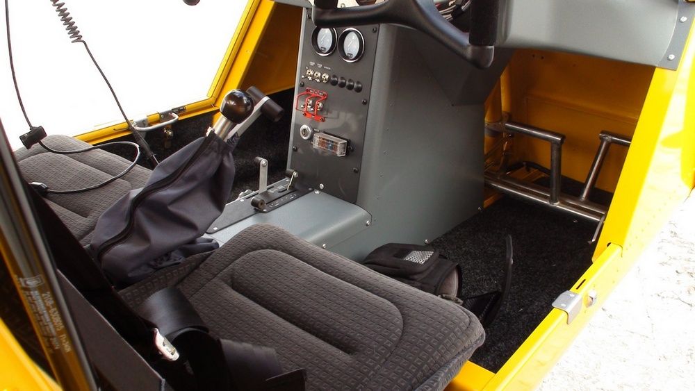

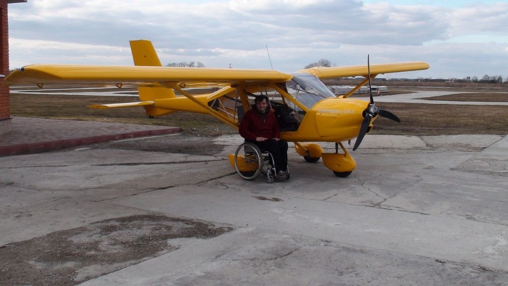

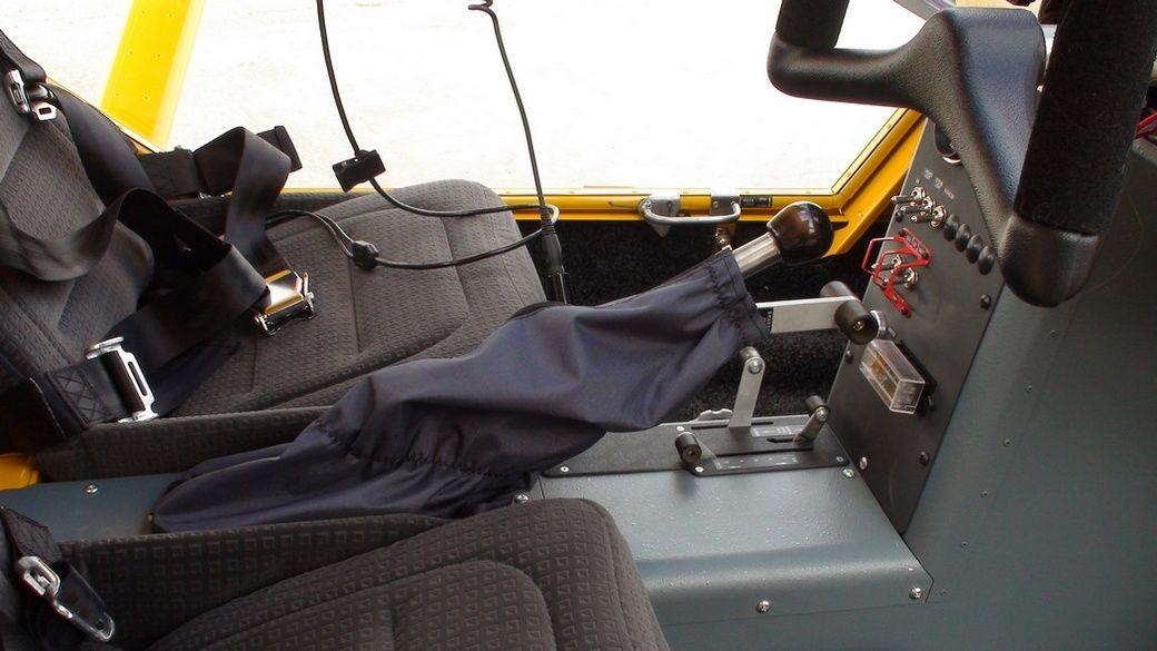

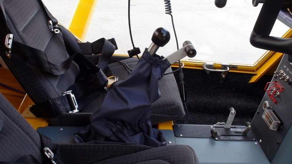

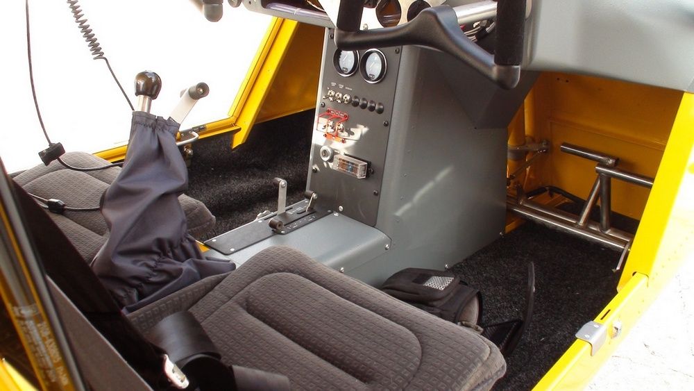

По заказу нашего австралийского дилера мы разработали, изготовили и испытали систему управления рулем направления и носовой стойкой, с помощью рукоятки установленной между сидений пилотов. Рукояткой можно управлять оборотами двигателя, отклоняя ее вперед-назад, рулем и стойкой, отклоняя вправо-влево и тормозами основных колес. Система управления была разработана для пилотов, у которых не действуют ноги. Педали управления при этом сохранены и на самолете с таким управлением может без проблем летать обычный пилот, только несколько большая рукоятка газа будет пермещаться вправо-влево при работе педалями. Мне кажется, что нам удалось создать учень удобную систему управления для пилотов с недействующими ногами. Такой пилот может полноценно управлять самолетом не перехватывая рукоятки во время полета, как при использовании подобных систем, тех что я видел.
Полный ход управления оборотами двигателя.
    82,9 КБ · Просмотры: 163
    83,3 КБ · Просмотры: 111
При испытаниях ручной системы управления я достаточно быстро привык к ней и выполнив десяток посадок мог сажать самолет с боковым ветром, не используя педали. Потом слетал в зону, где энергично попилотировал самолет с глубокими виражами, наборами, снижениями и имитацией захода на посадку без двигателя. Для объективной оценки ручной системы я пригласил приехать к нам на аэродром своего знакомого из Тернополя. Александр в бывшем пилот военно-транспортной авиации. Летал на Ан-26. После армии летая на параплане получил травму, в результате которой у него не действуют ноги. Я налетал с ним около часа и мы выполнили десятки 2-е посадок. Конечно чувствуется перерыв в полетах, но он все делал сам и от этого остался очень доволен. Управление он одобрил. 🙂

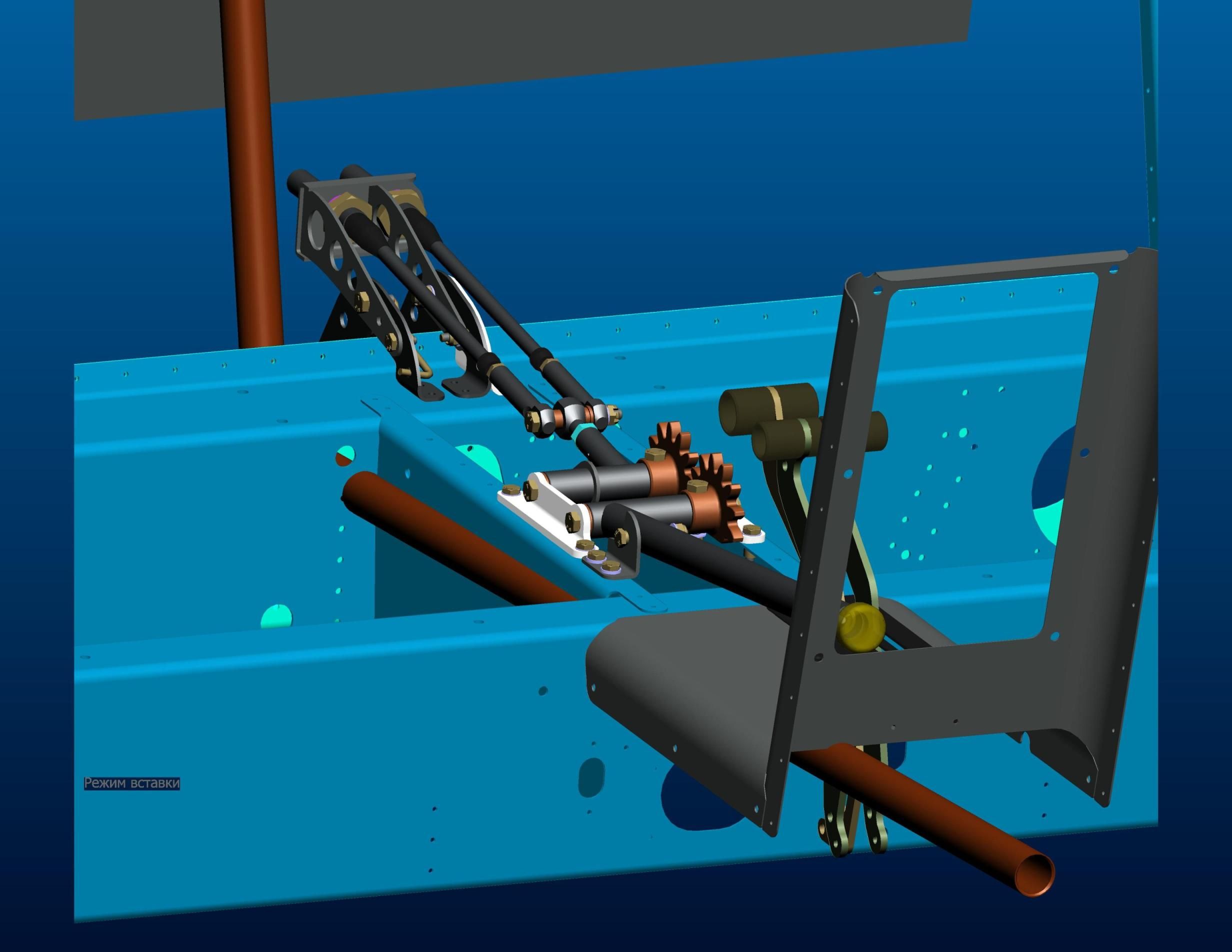

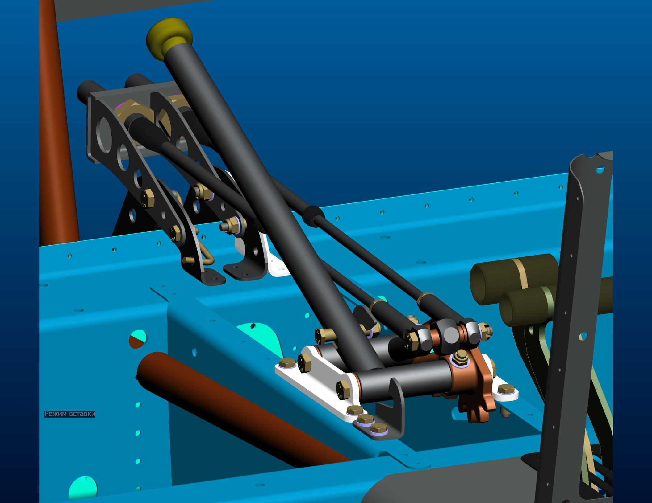

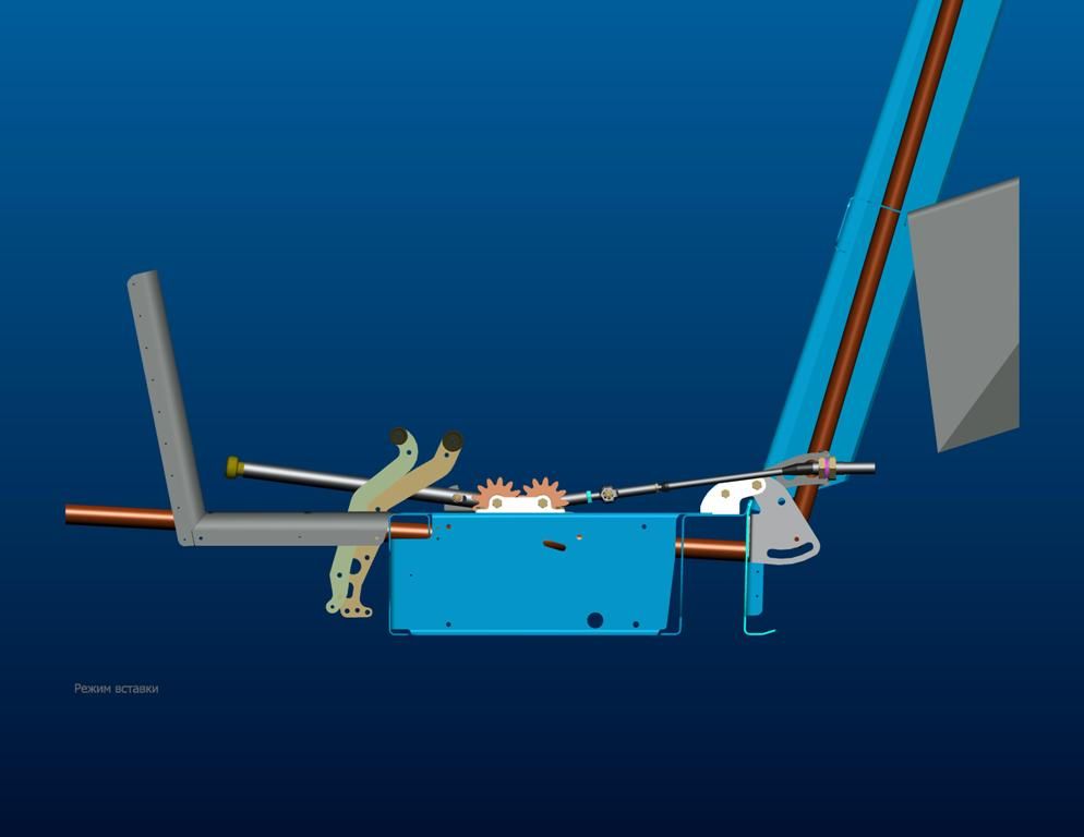

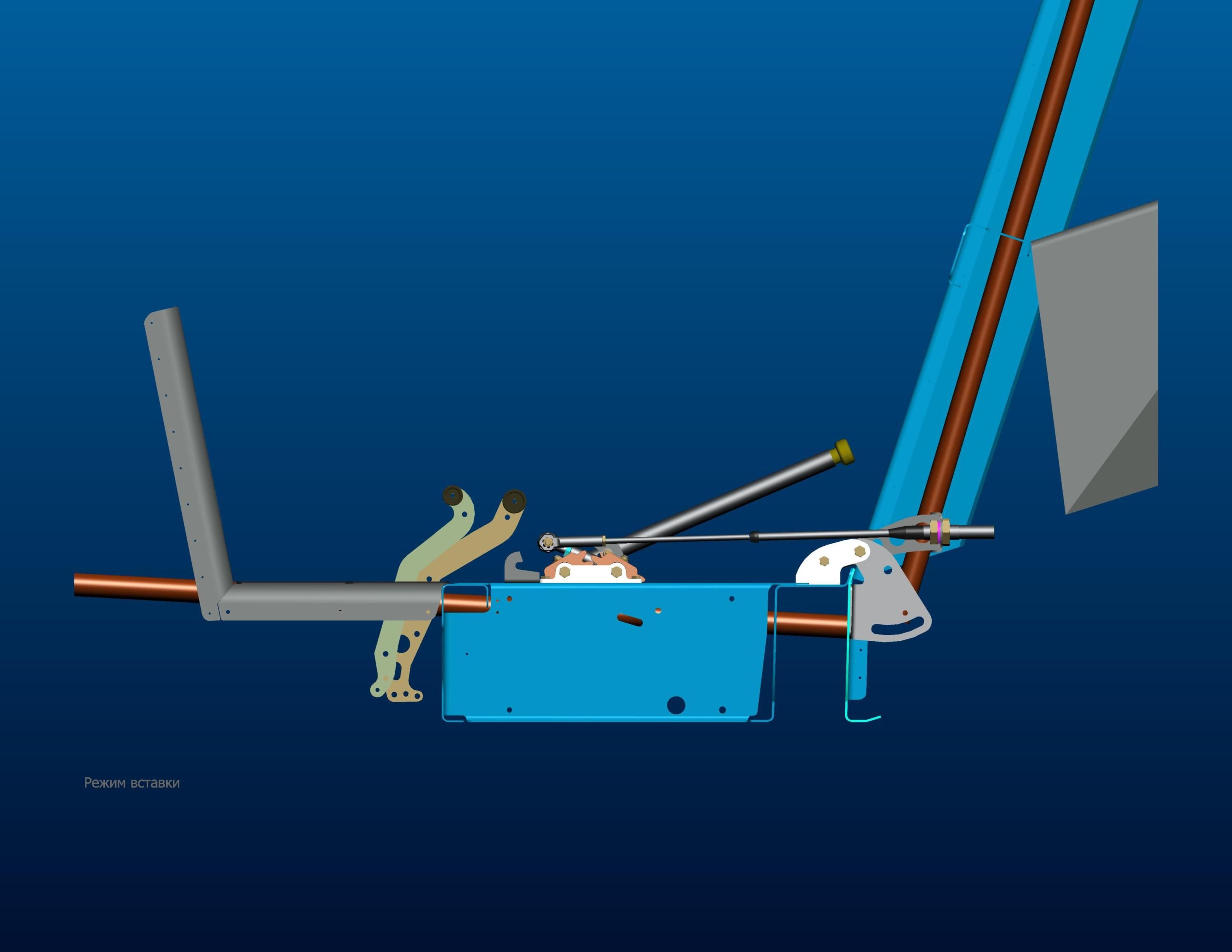

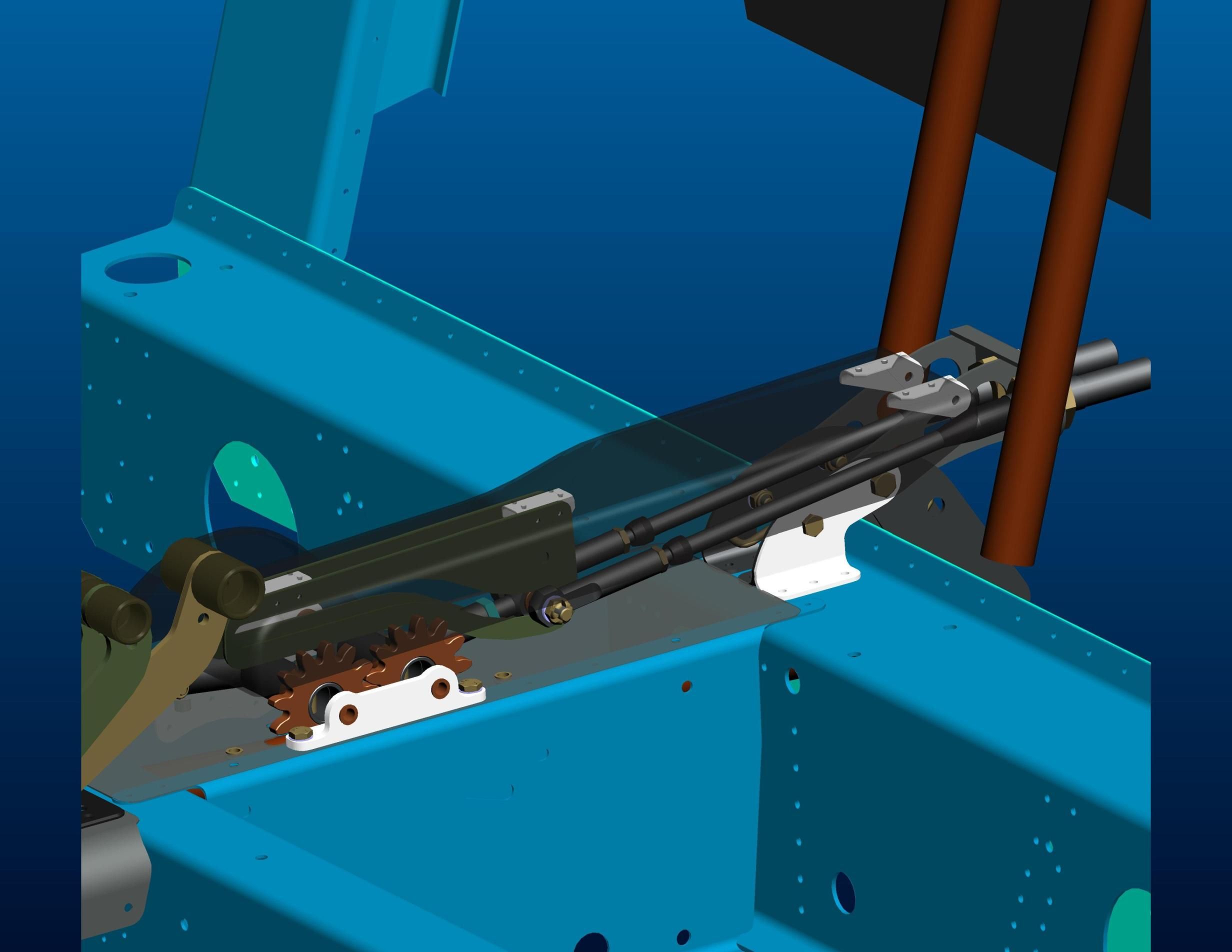

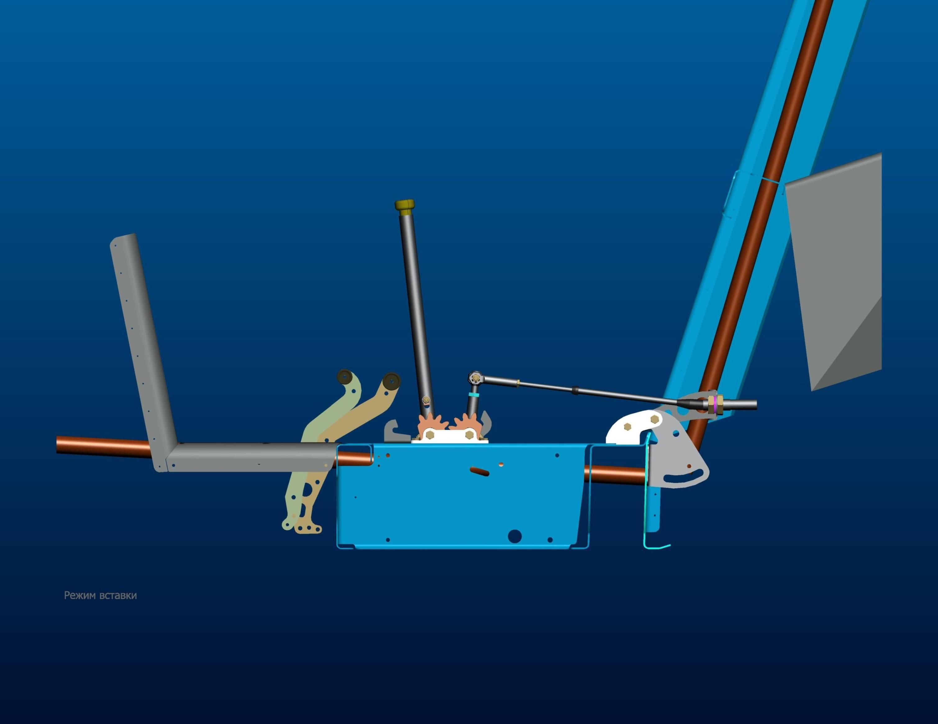

Точных цифр пока нет, но испытания на воде мы провели. Я, как было запланировано, приехал за несколько дней до Sun 'n Fun в Диленд (Флорида), где мы арендуем ангар, что бы установить изготовленный в Киеве механизм ручной уборки шасси. Разработка заняла достаточно длительное время - проработали несколько вариантов. Результат, в виде компъютерной модели вы можете видеть здесь. Работа механизма мне понравилась - большой ход и очень маленькое усилие. Для демонстрации легкости хода я использовал два пальца для перемещения рукоятки.
    31,4 КБ · Просмотры: 123
    139,6 КБ · Просмотры: 114
    141,5 КБ · Просмотры: 114
Установка механизма заняла два дня упрямого труда. 🙂 Механизм закрыт пластмассовым кожухом. Он показан полупрозрачным на крайней картинке.

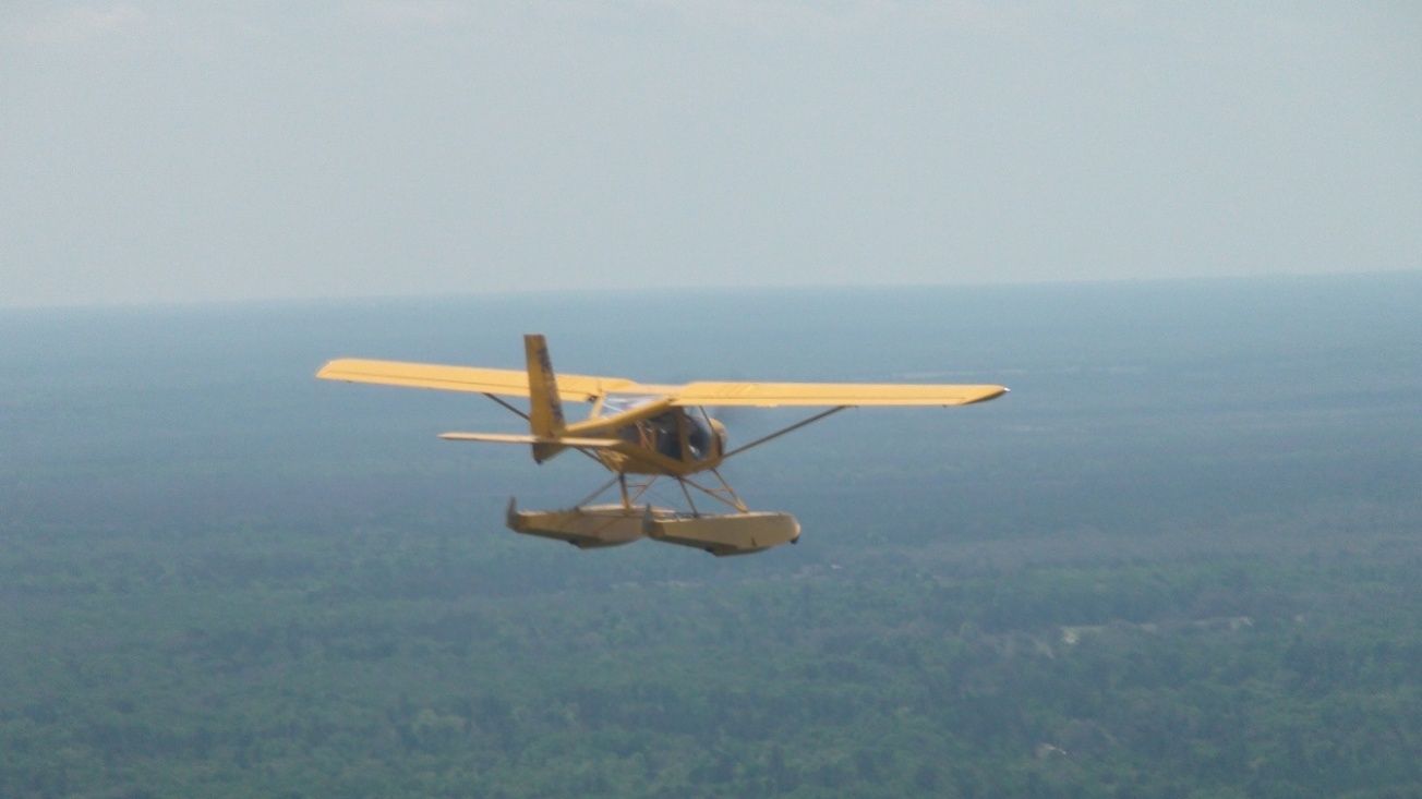

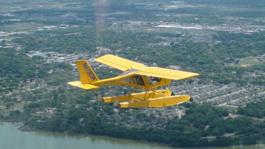

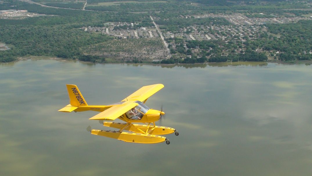

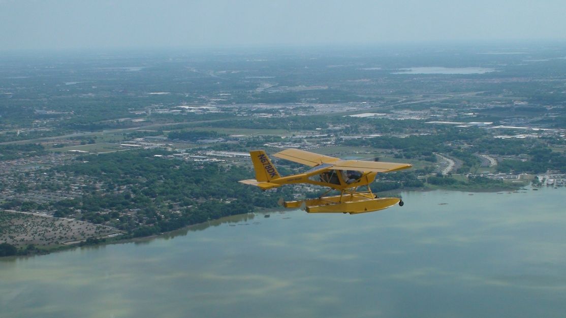

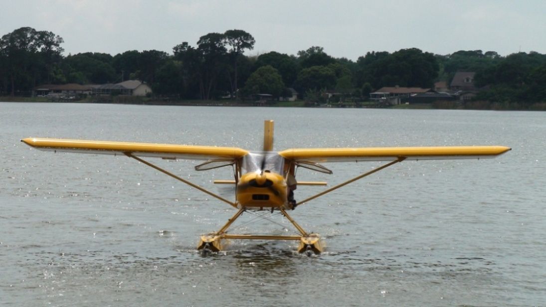

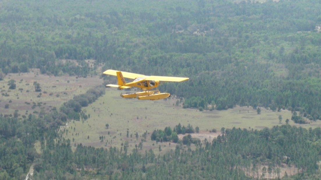

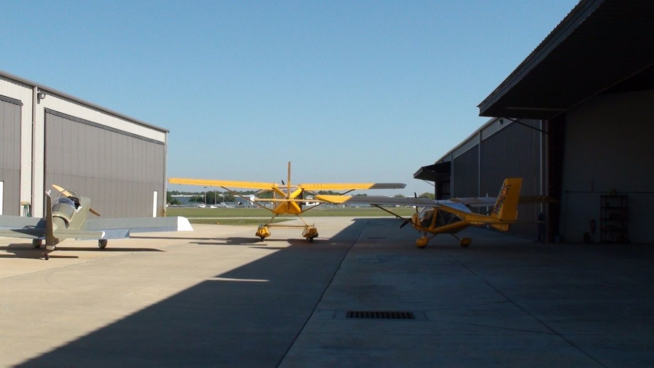

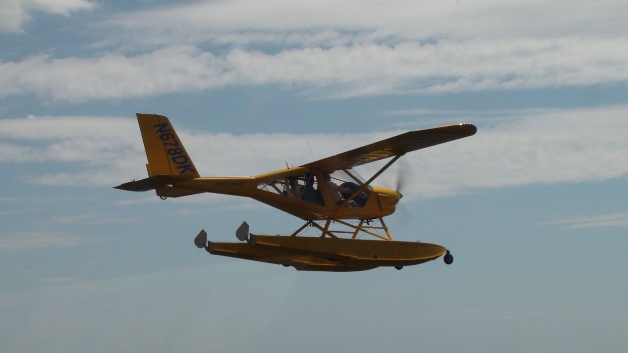

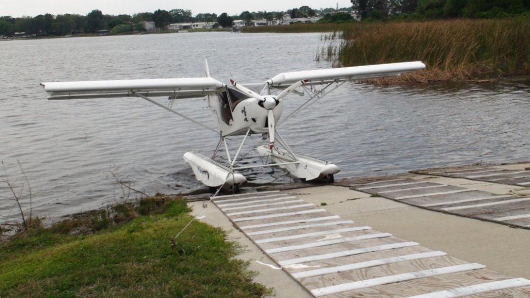

Для испытания на воде решено было лететь в аэропорт Винтер Хэвен, где есть съезд в воду ближайшего озера. Озер вокруг Диленда достаточно, но мы решили что сажать в воду новый самолет не попробовав его на глиссировании не безопасно. В субботу выкатили два 22-х из ангара. Я полетел на сухопутном со своей женой Алей (все снимки ее), а Даглас со своим сыном на поплавковом.
    66,6 КБ · Просмотры: 96
    63 КБ · Просмотры: 119
    78,7 КБ · Просмотры: 103

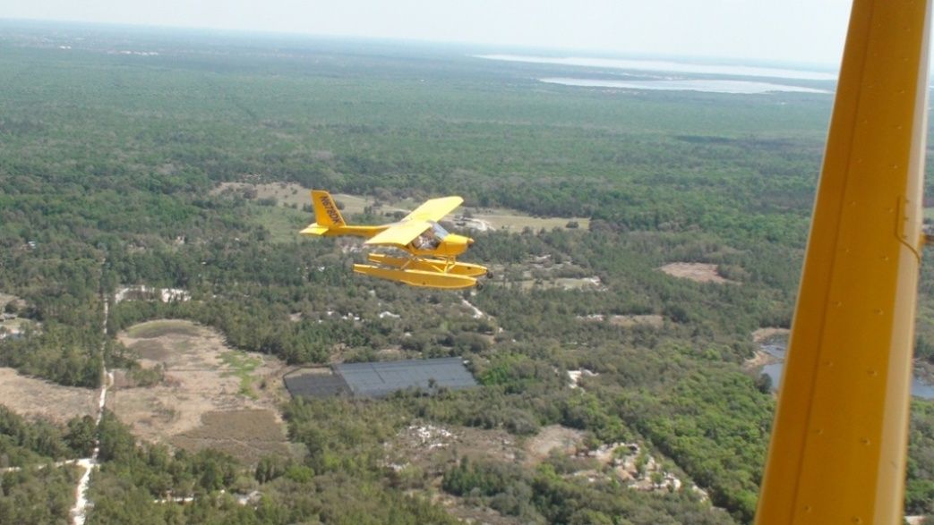

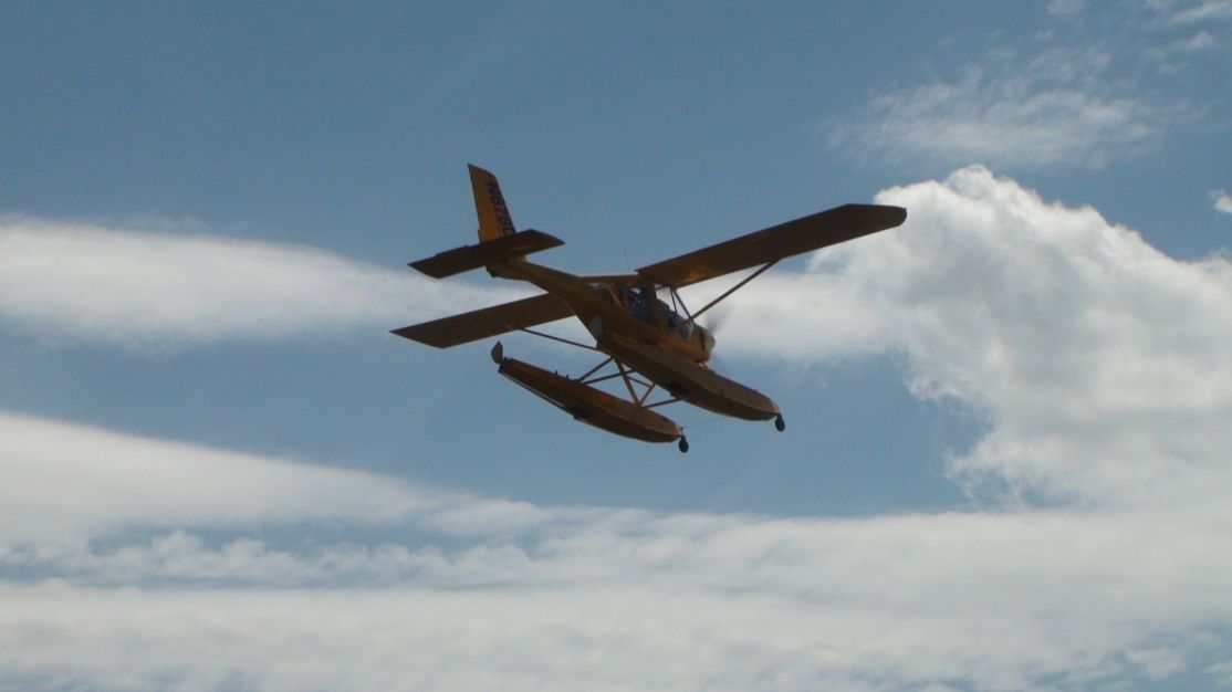

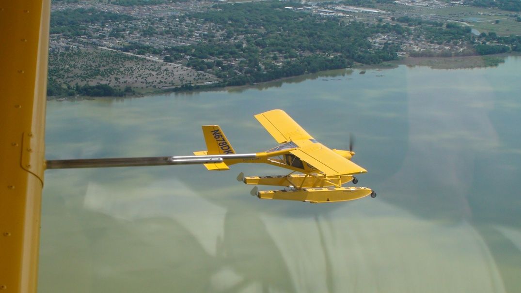

Лететь до Винтер Хэвен около часа со скоростью  160км/ч. Поплавковый 22-й летит с этой скоростью на оборотах 5300.
    52,4 КБ · Просмотры: 104
    86,3 КБ · Просмотры: 108
    88,5 КБ · Просмотры: 99

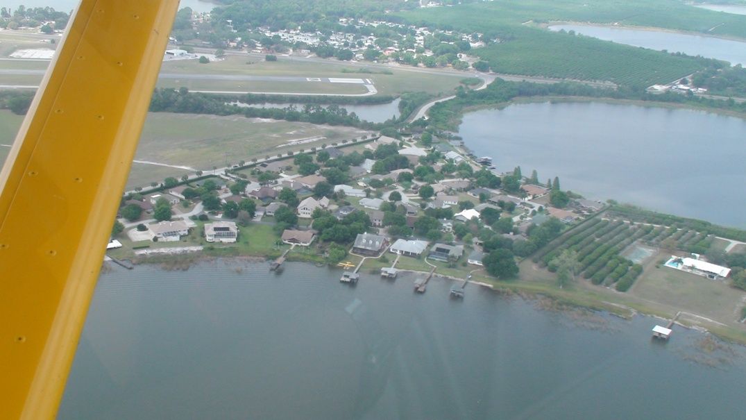

Над котетджными городками около Орландо.

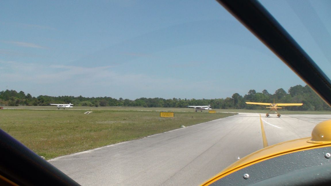

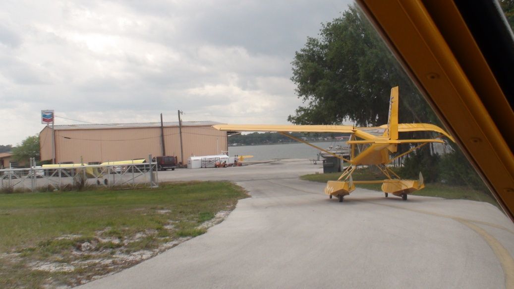

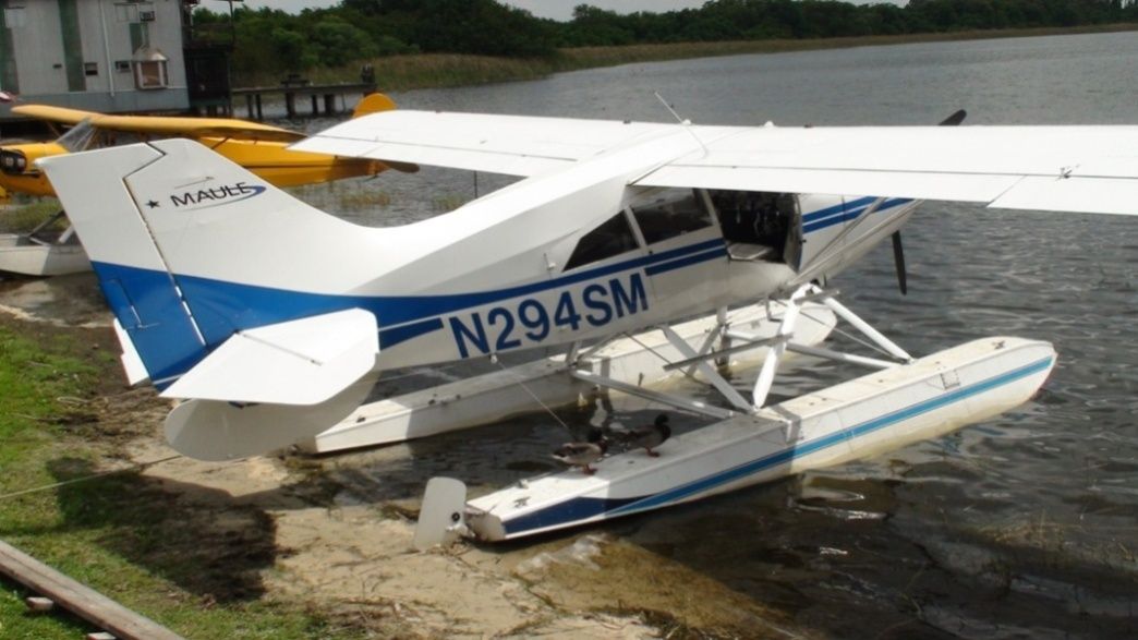

Это аэродром Винтер Хэвена. Много озер вокруг. Заруливаем на площадку где расположена известная школа Джека Брауна. У него можно получить рейтинг гидросамолета.
    82,4 КБ · Просмотры: 136
    79 КБ · Просмотры: 144
    66,5 КБ · Просмотры: 133
Это частная территория. Даглас пошел спрашивать разрешения воспользоваться спуском в воду, а мы ждем. На втором снимке местный водоплавающий.

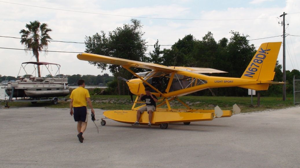

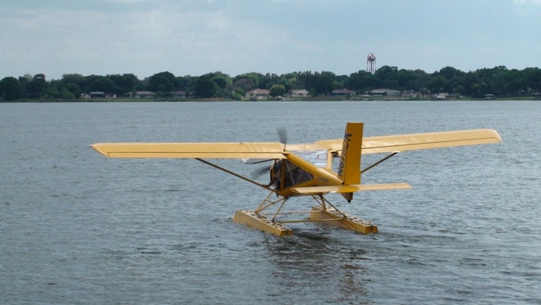

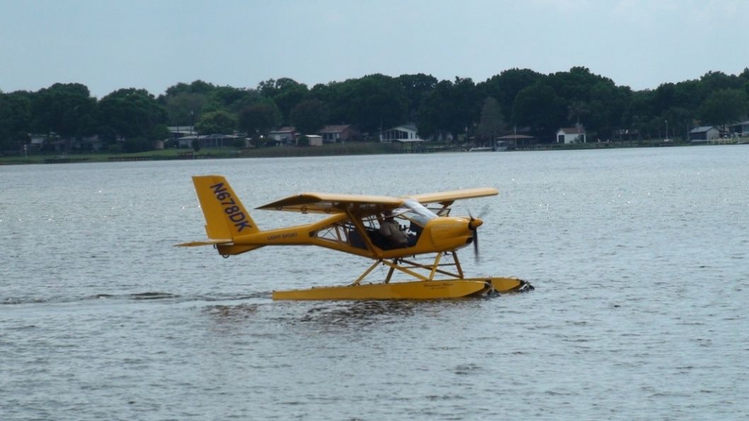

Первые рулежки. Водные рули выпускаются и самолет становится очень маневренным на воде.
