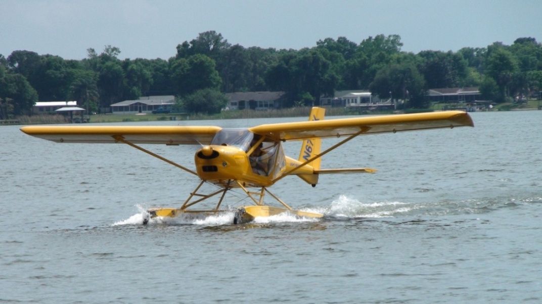

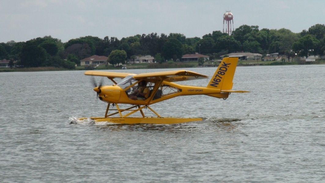

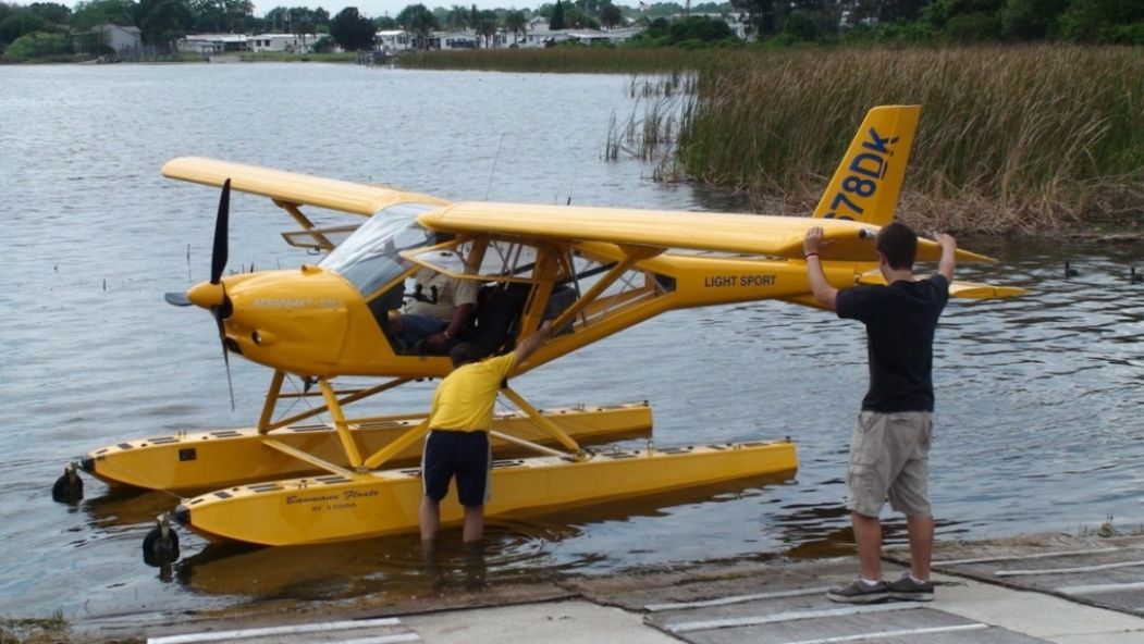

Я сажусь в самолет и мы порулили на взлет.
    103,9 КБ · Просмотры: 125
    90,3 КБ · Просмотры: 124

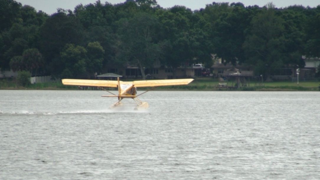

А вот и первый взлет. Перед взлетом убрал водные рули, выпустил закрылки. Дал полный газ и потянул на себя. Самолет быстро (3-5 сек) вышел на глиссирование, а потом достаточно долго (по сравнению с нашей А-24) разгонялся до отрыва, метров 250. Ну что же, это плата за килеватость поплавком, зато самолет в воде идет мягко. На втором взлете Даглас (имеющий большой опыт полетов на поплавковых гидросамолетах) посоветовал мне поднять один поплавок во время разбега с помощью элеронов и это здорово помогло - дистанция разбега сократилась.

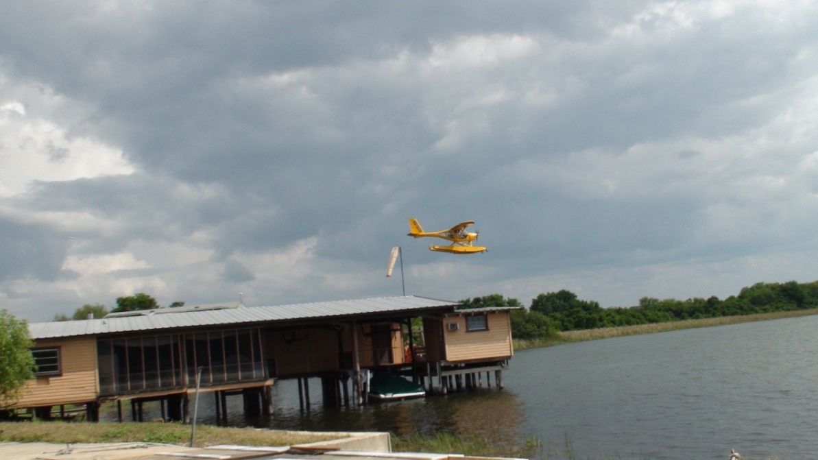

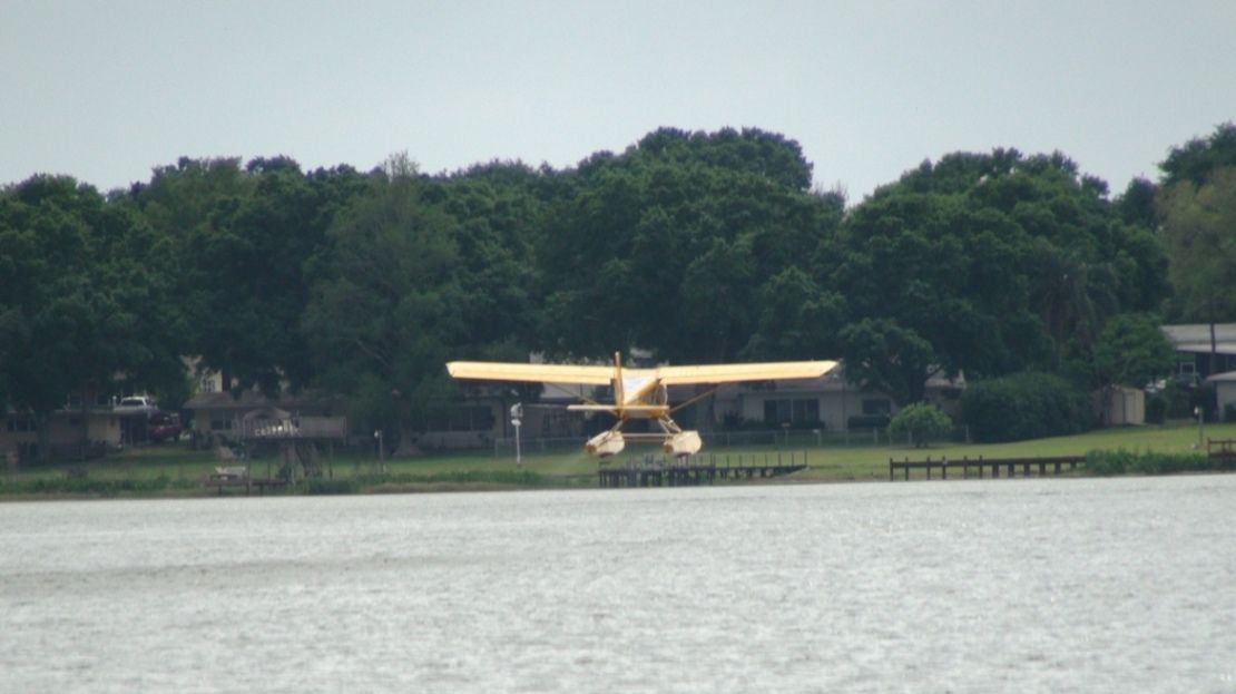

На посадке все проще: если выровнял как надо, касания не чувствуется благодаря хорошей формы днища поплавков. Как будто продолжаешь лететь и что то начинает плавно тебя тормозить. Дистанция пробега, если начинаешь тянуть на себя для уменьшения скорости не большая - метров 150.

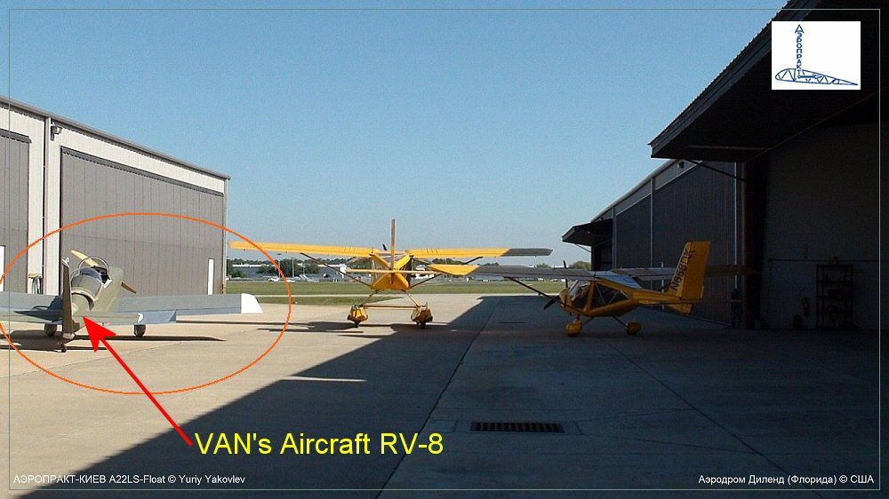

Назад возвращались порознь. Поплавковый взлетал с воды и не стал нас ждать, а нам нужно было дорулить в другой конец полосы. Час полета и мы в Диленде.
