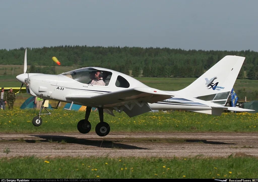

А33 закрылок
Я бы не сказал, что он особо длинные, это стандартный закрылок щелевой. Много кто использует.
Ну а так делаются технологические лючки и меняется кронштейн на новый. Потом технологические лючки закливаются, стандартный ремонт в общем то.
Но что то эти кронштейны не ломал ещё ни кто, как то целыми остаются обычно. Это надо стойки сломать, и на брюхо сесть... Достаточно сложно.
На а-33 даже если одну рессору выламывали, всё равно целы кронштейны оставались.

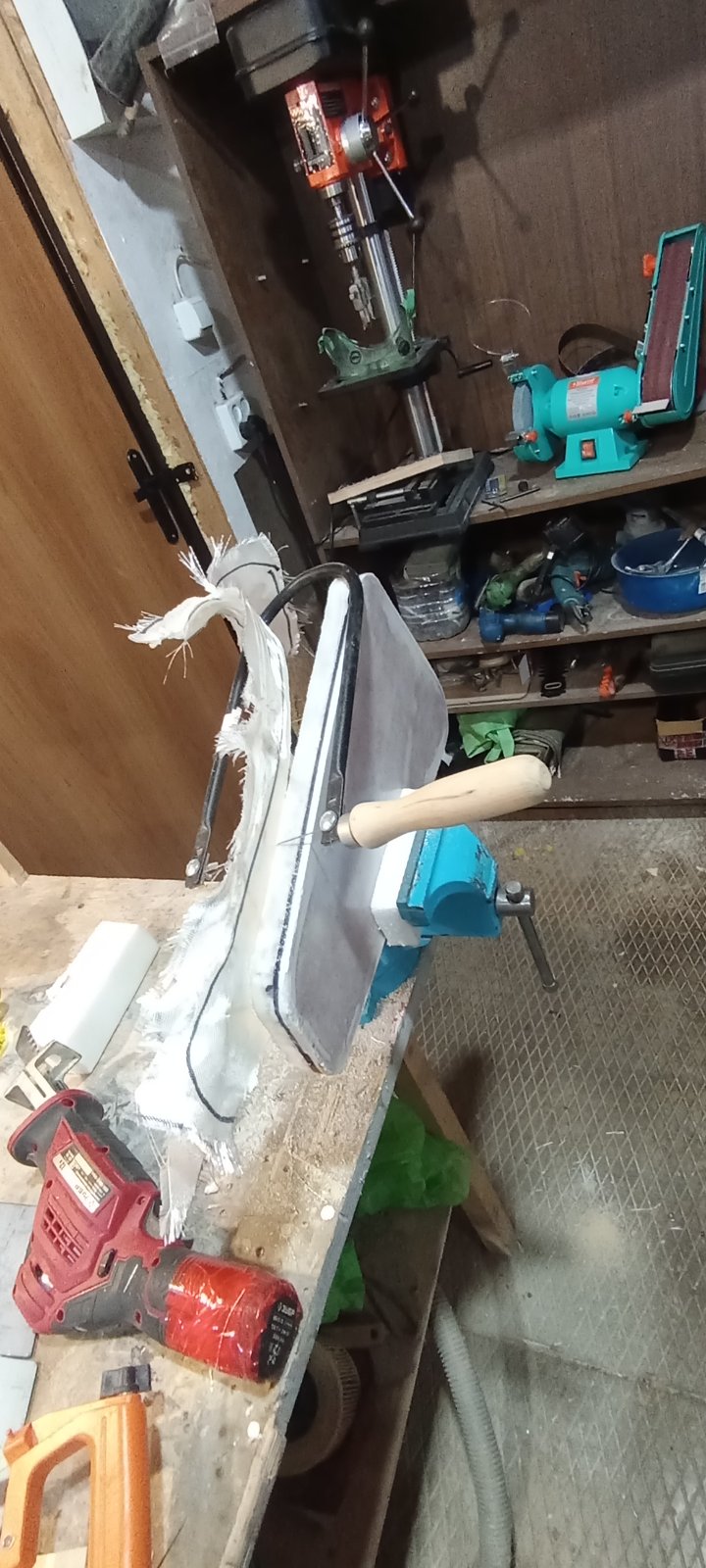

К кронштейнам вопросов нет, это не критика. Просто хотел ваше мнение узнать как решать такую проблему, в случае возникновения. Кронштейн погнуть возможно и просто при транспортировке консоли отдельной и при хранении. Видел как такие кронштейны заклеивают/приклеивают к нервюрам намертво.
А какой зазор между лонжероном, нервюрами и ответной панелью обшивки вы оставляете под клей? При окончательной сборке/склейке консоли и замыкании верхней-нижней панелей.
По разному, это сложный вопрос, зависит от кривизны рук и оснастки.
Сейчас народ на ЧПУ начал делать матрицы, и встрял по самые помидоры, там точность на больших панелях до 5мм уходит.
И ничего не собирается.
У меня эталон но шаблрнный метод, тут кривые детали хорошо примыкают друг у другу, поэтому я обычно зазор на клей не оставляю совсем, лишний выходит. И надо иметь возможность его убрать.

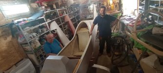

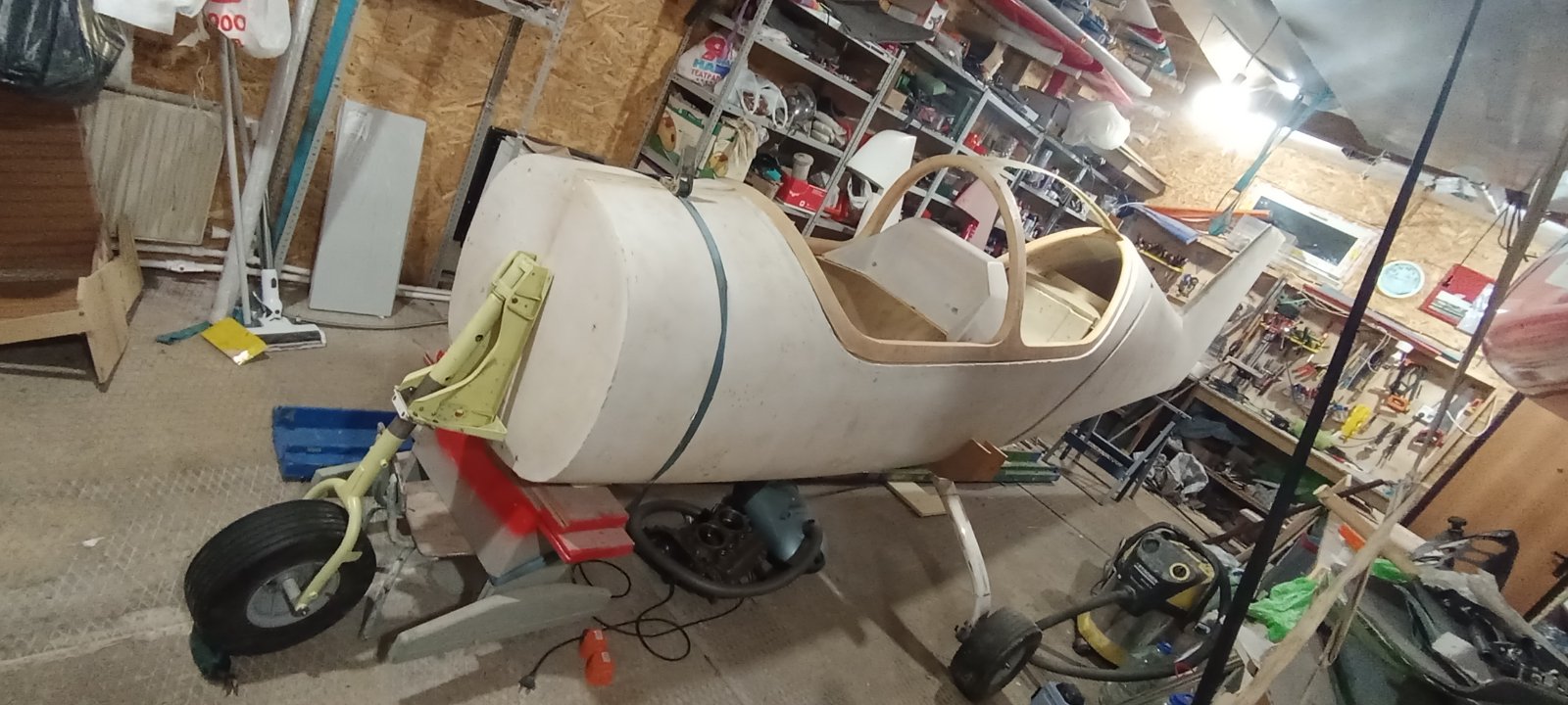

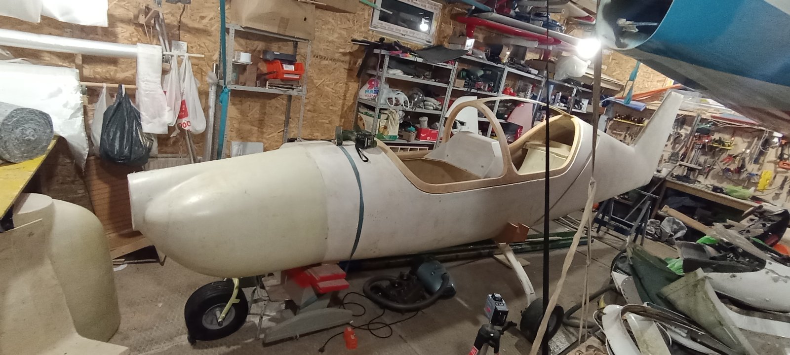

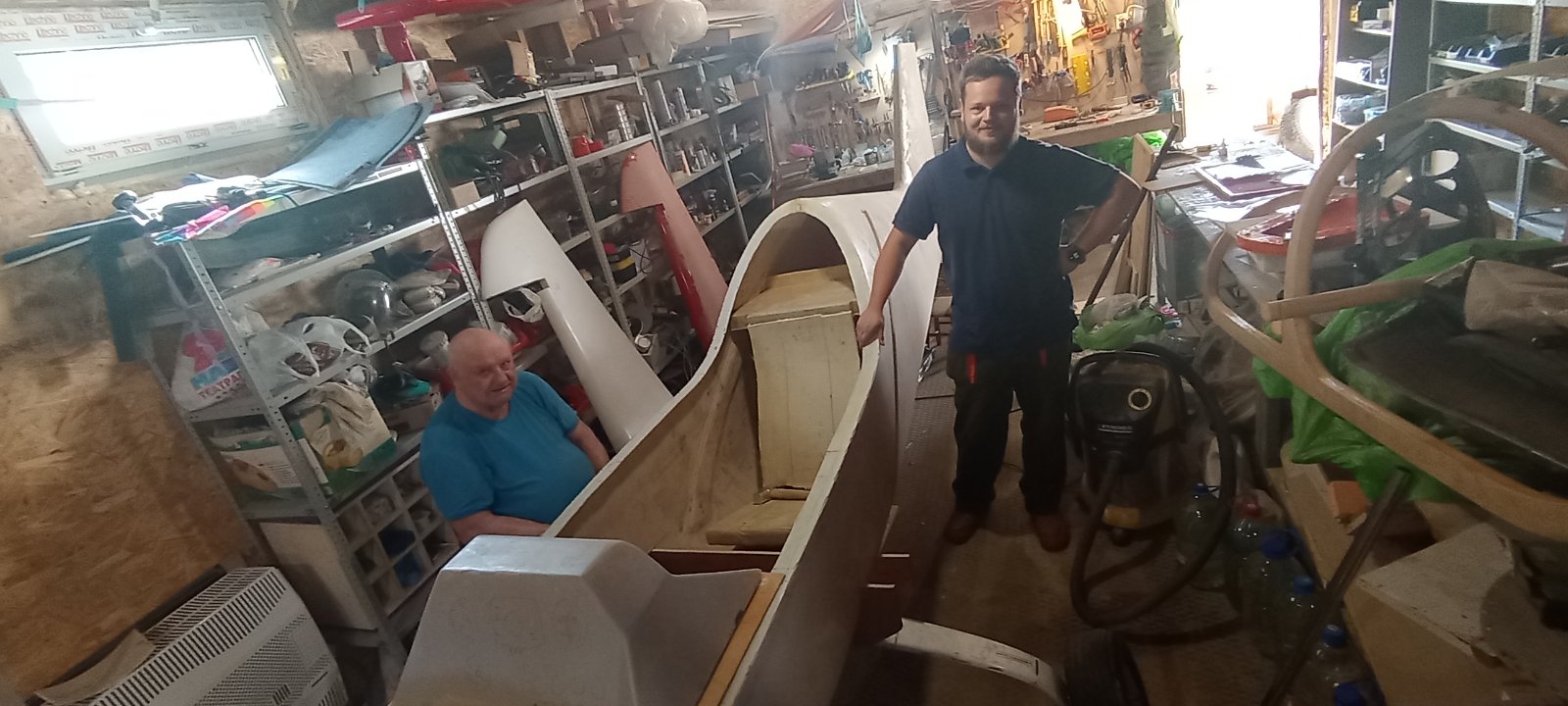

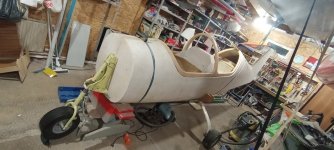

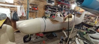

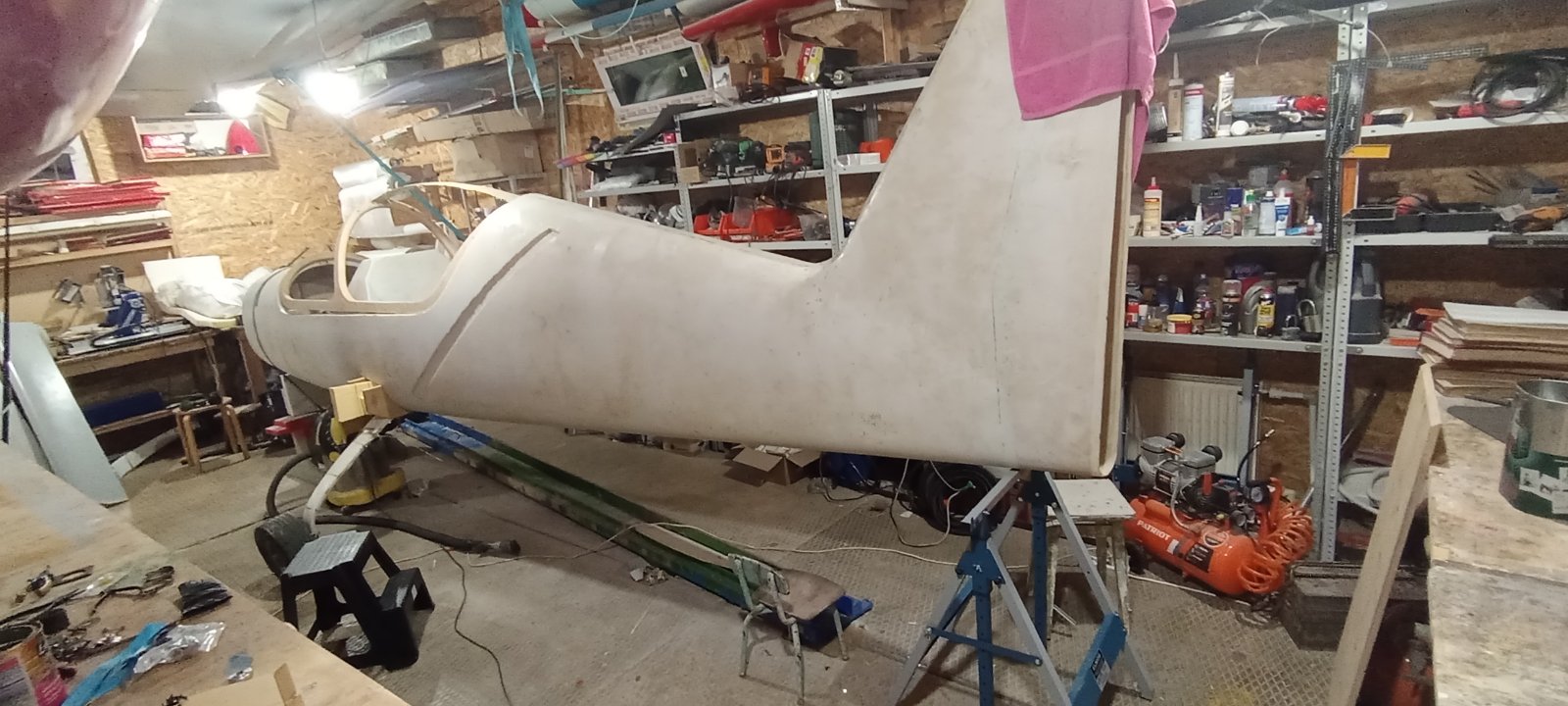

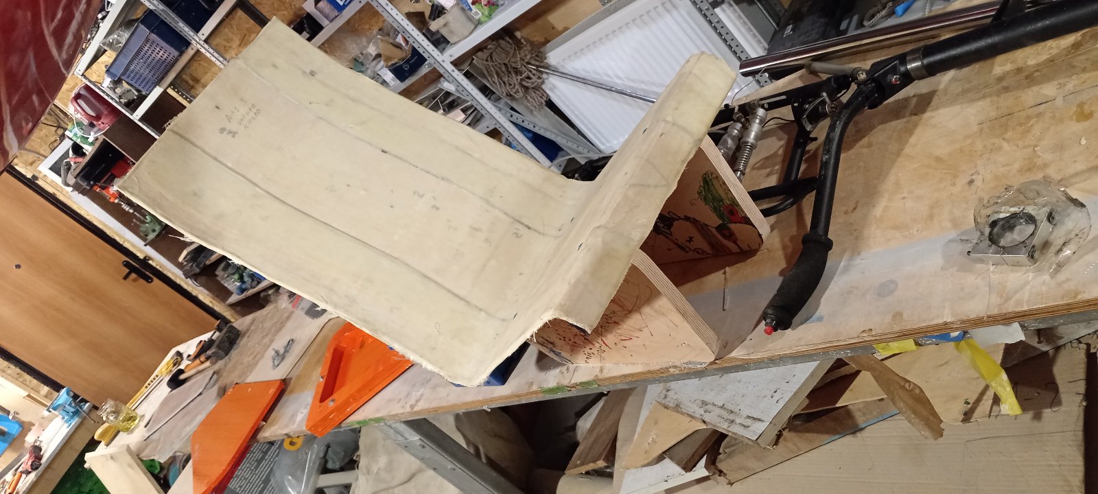

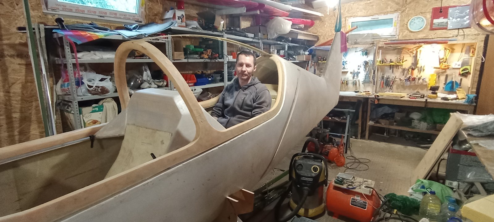

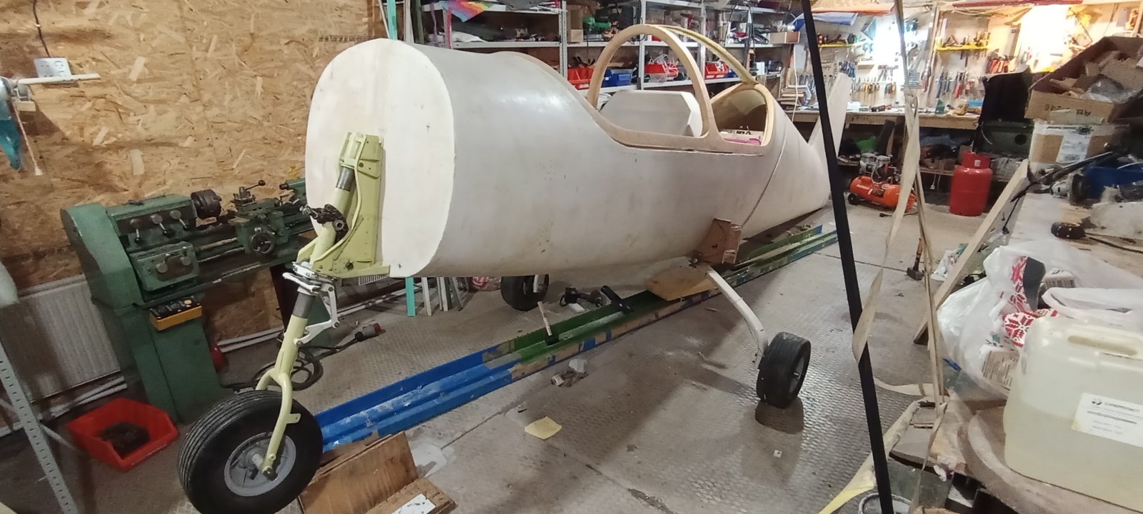

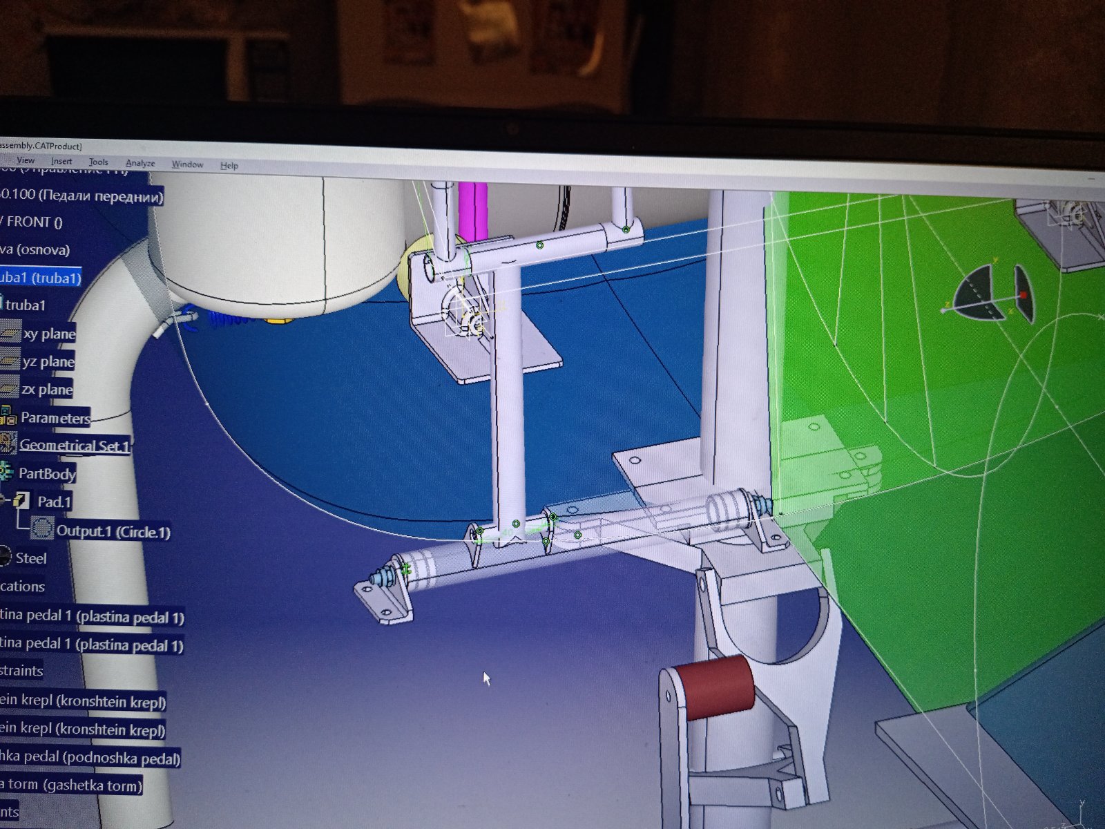

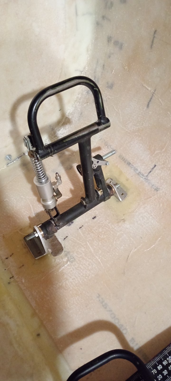

Макетируем с приборкой, на этом самолёте основная кабина спереди будет.
Так же шасси примерно, как на а-27 крепится будет.

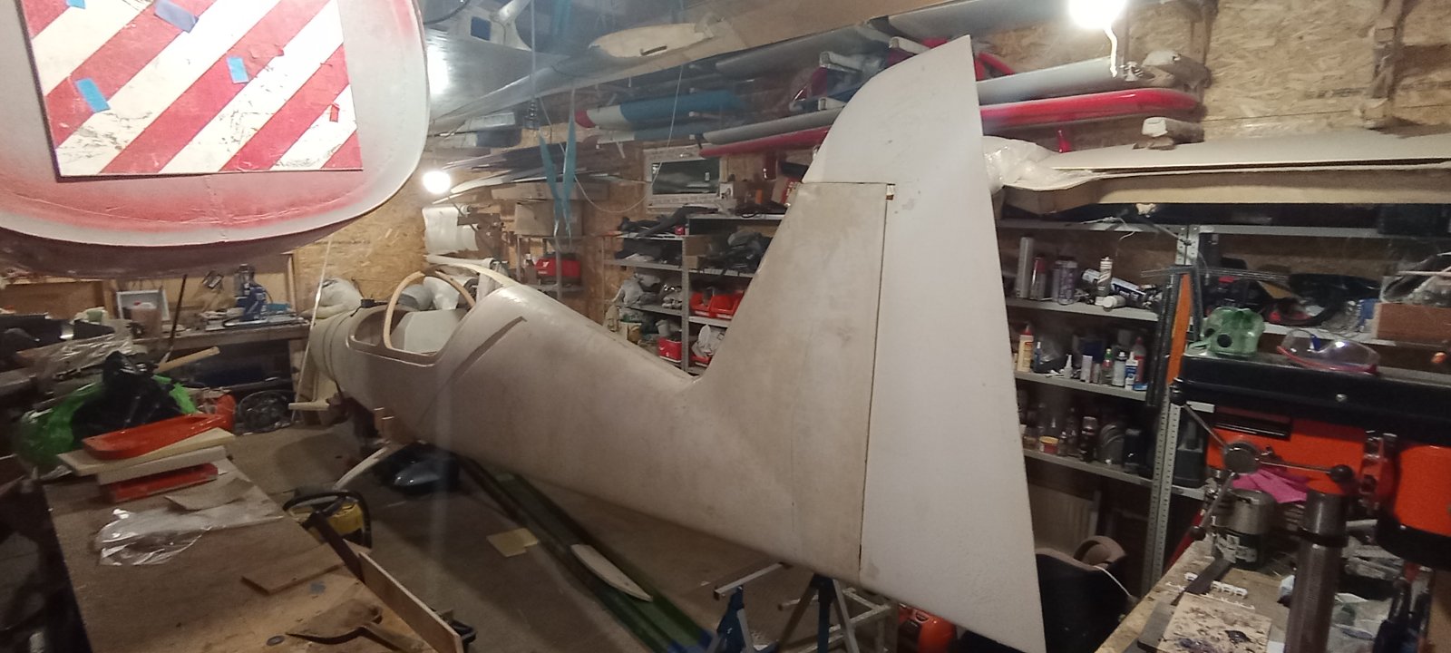

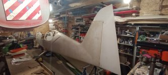

Установка нервюр киля.
Там всё совместно с РН собирать надо будет, что бы всё подходило.

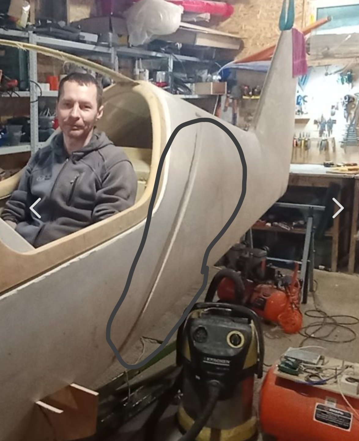

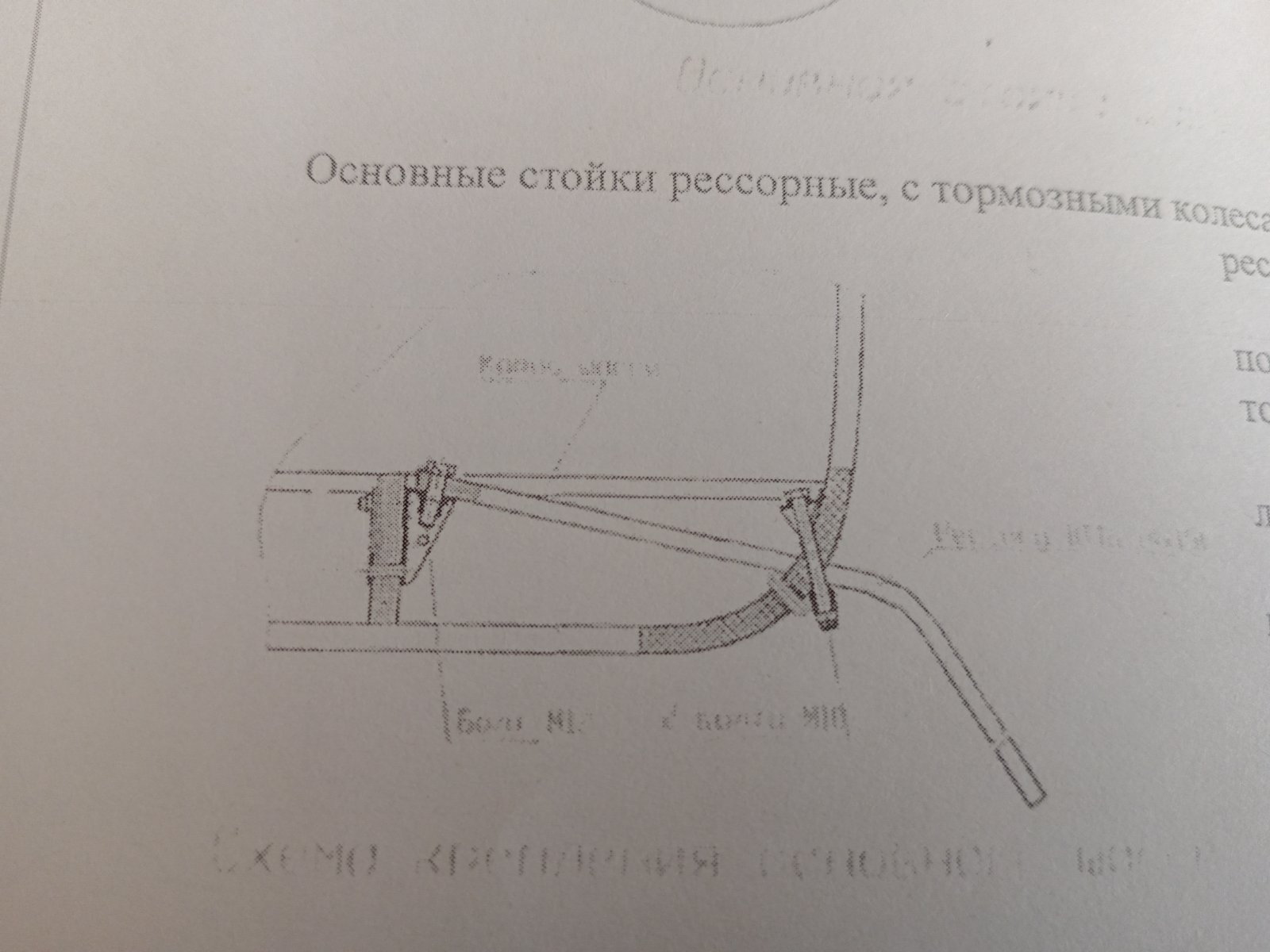

Рессора основная алюминиевая? Можете подробнее показать крепление к панели обшивки?
Рессора композитная.
К обшивка крепится через фитинг.
Т.е. С рессоры сила идёт на фитинг, с фитинг на шпангоуты и с шпангоуты на обшивку.

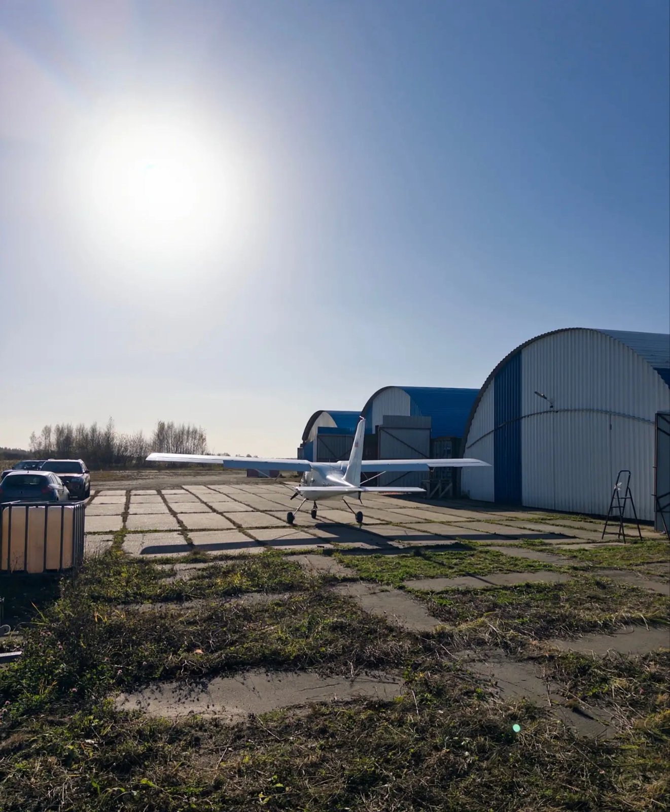

Напомню, у нас в клубе вы не только научитесь строить и летать, но и проектировать самолёты.
Выбирать основные параметры и понимать, какие силы где действуют, какие напряжения и что такое жёсткость.

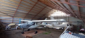

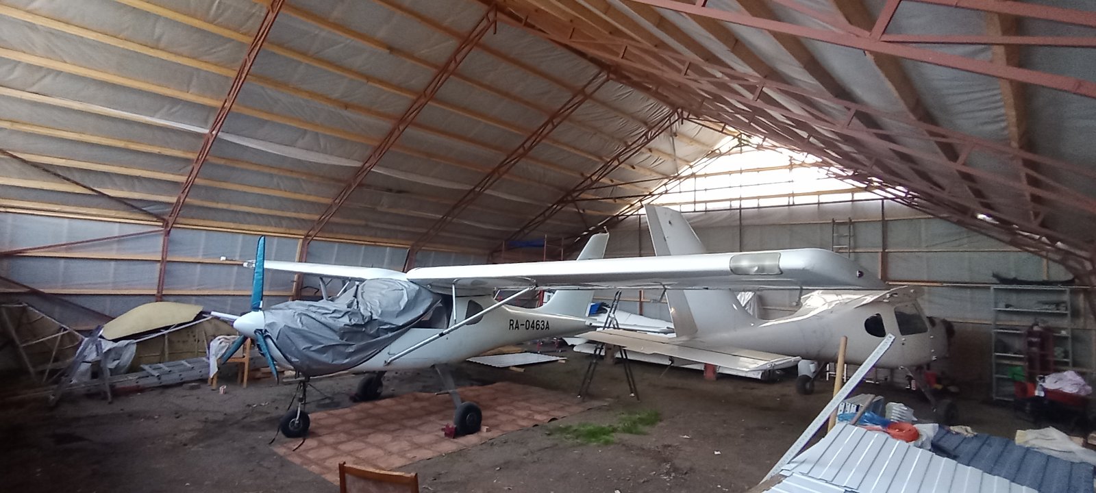

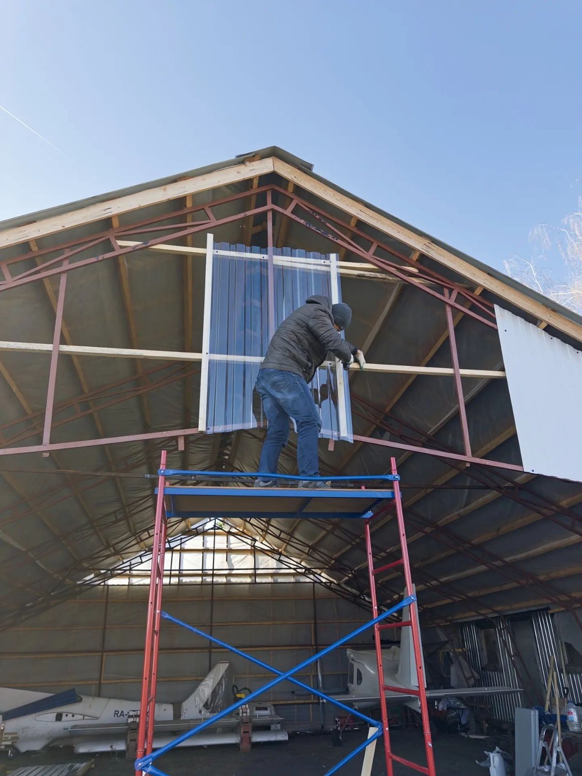

Занимаемся ангаром потихоньку.

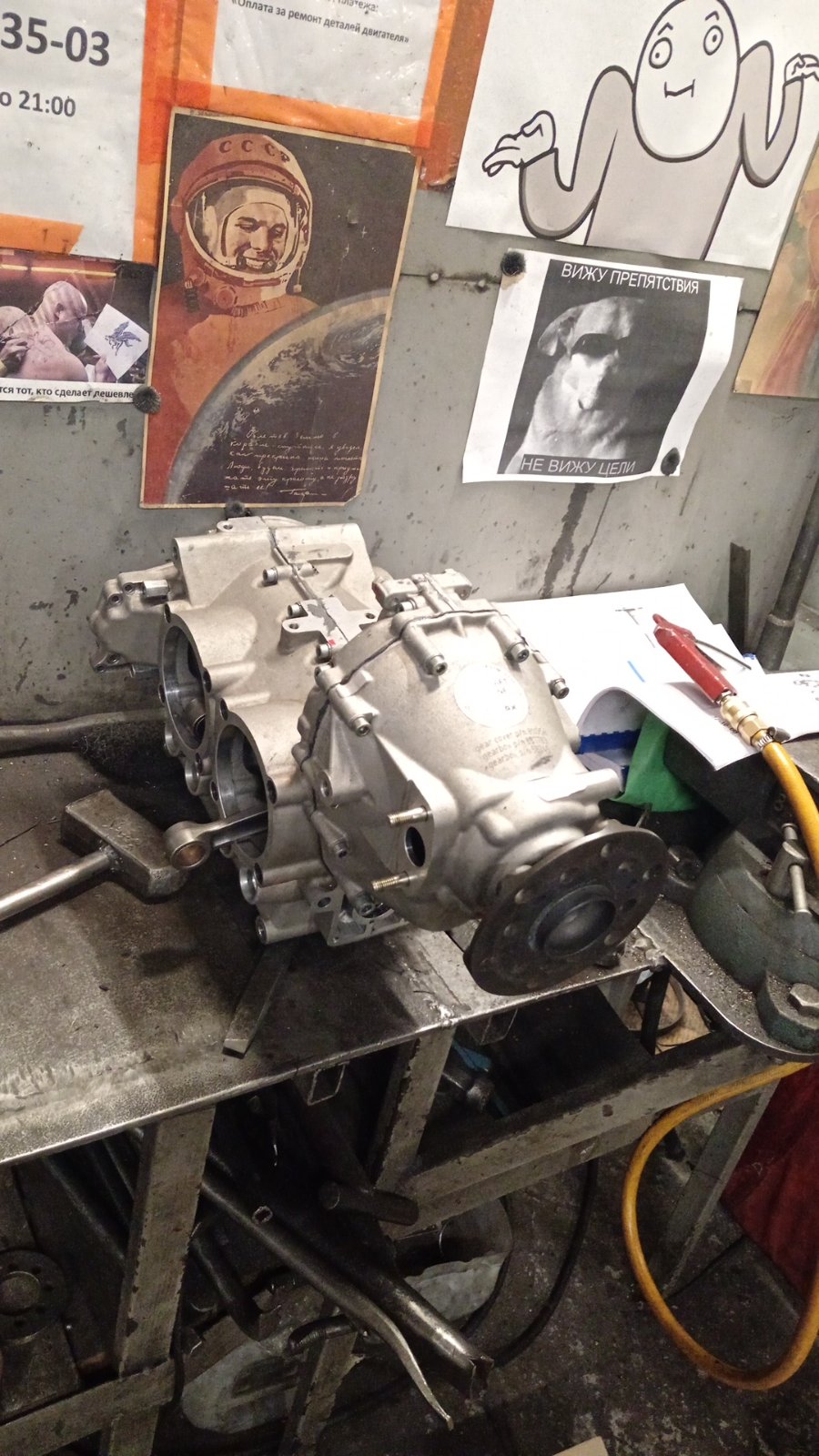

Занимаемся А-41. Собираем мотор.
