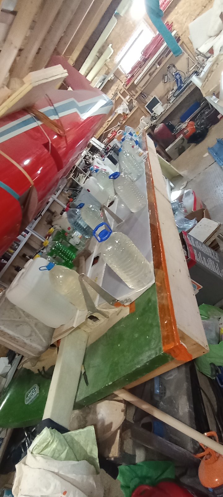

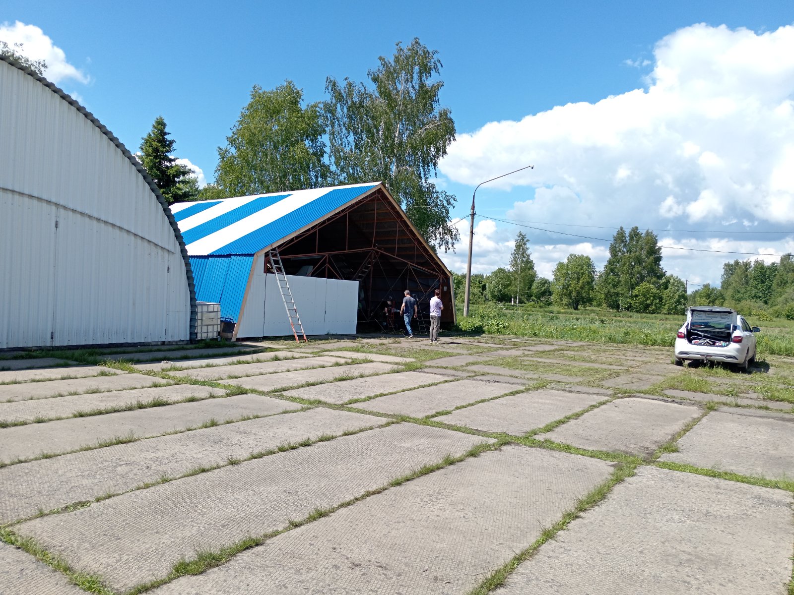

Склеили вторую консоль.
Ангар с этим снегом засосал конкретно, сейчас попроще будет думаю.
На очереди установка шасси, двигателя и кабина.

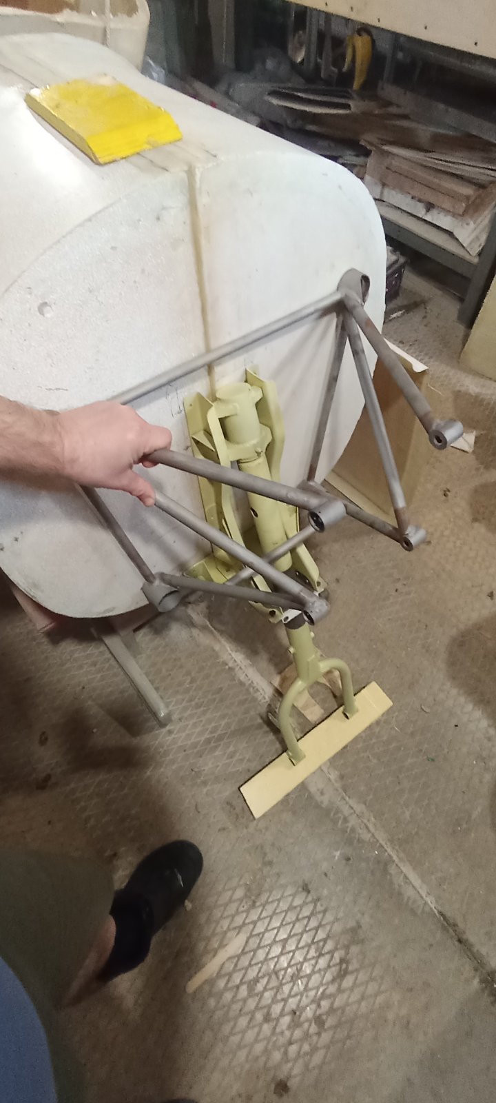

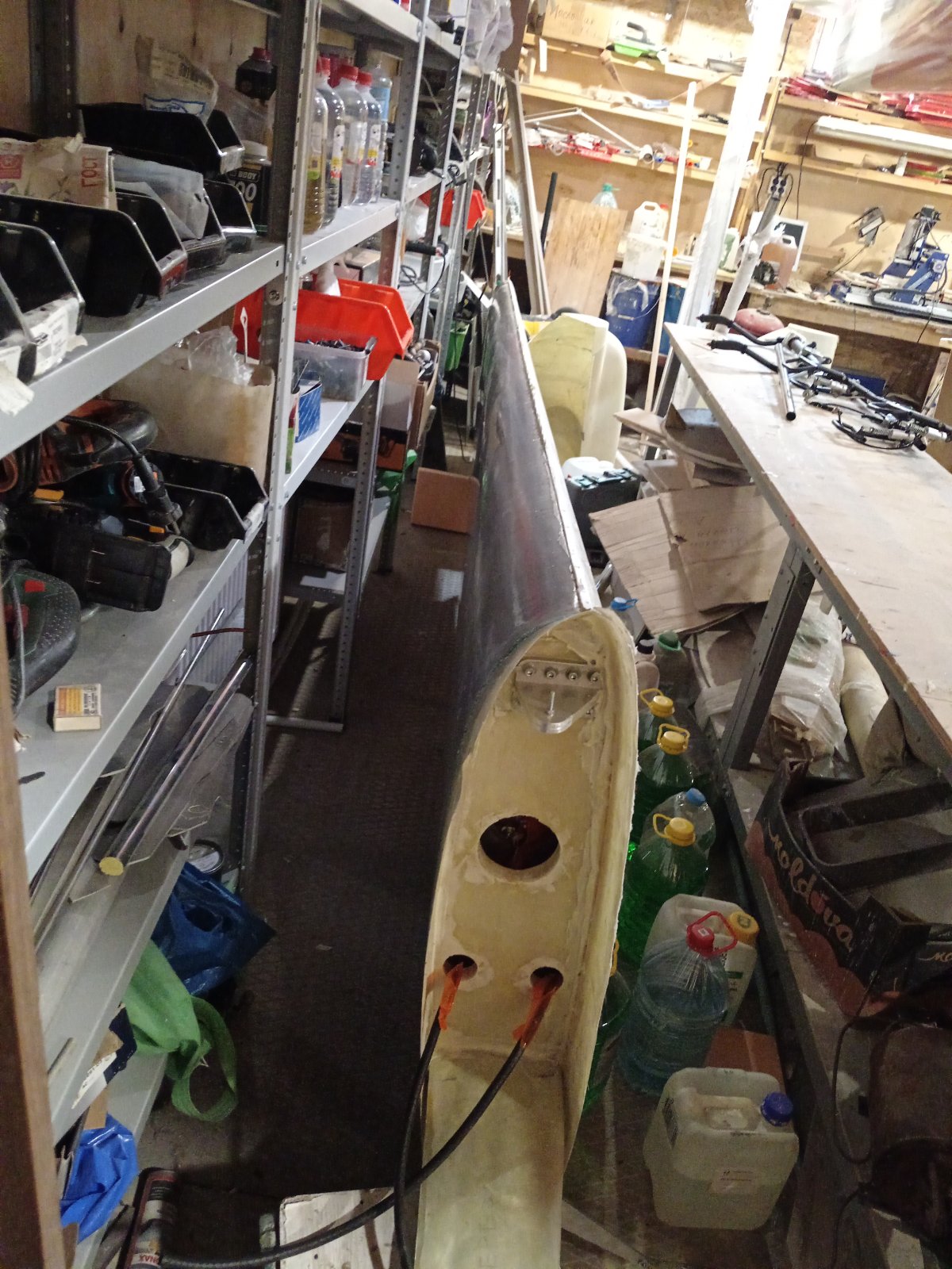

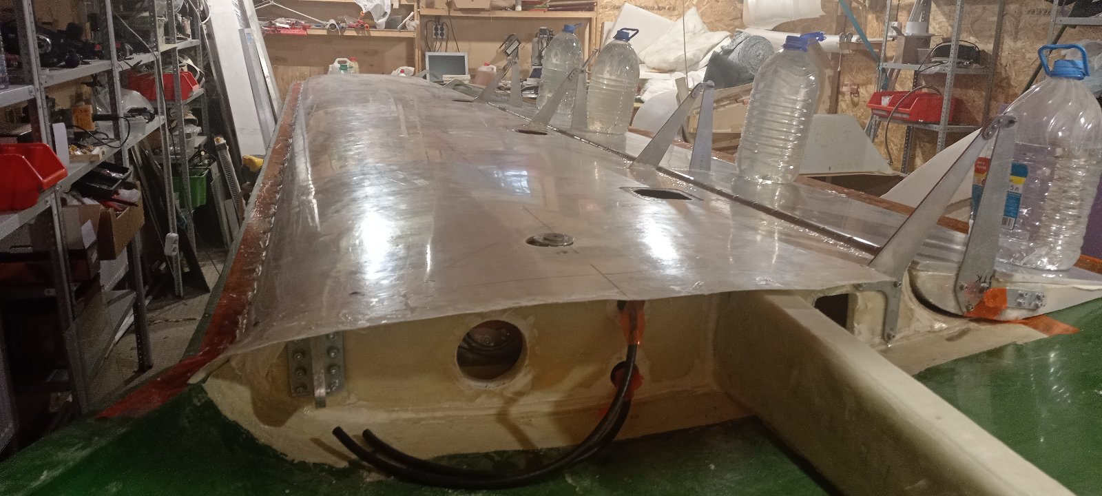

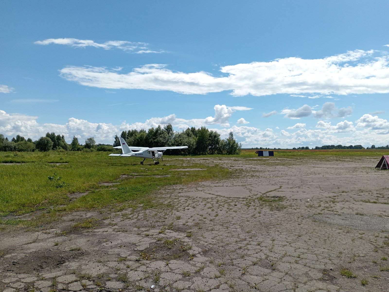

Открыли сезон, полёты только в зоне аэродрома пока, второе крыло вынули из матриц, сейчас проклейка лентой по передней кромке. И стыковать надо будет. Дела идут, но как всегда потихоньку.
Новички подтягиваются, весна, напоминаю себестоимость летного часа 6т.р.( 1,5 РП, 1,5 бенз 1,5 стоянка 1,5 фонд самолёта). Так же Членские взносы 1тр в месяц.
Так же в клубе достаточно много народа, которые купили авиа хлам и не могут довести его до летного состояния. Так что велком.
Ни кого не хочу обидеть, особенно владельцев стареньких самолётов, которые в идиальном состоянии и у вас хватает сил и денег содержать их в этом состоянии.
А вот если вы купили самолёт и он у вас в не летом состоянии уже год или два, это авиа хлам и дело тут не в самолёте...

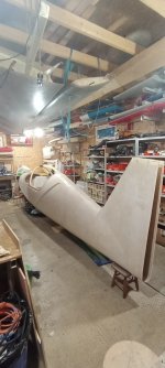

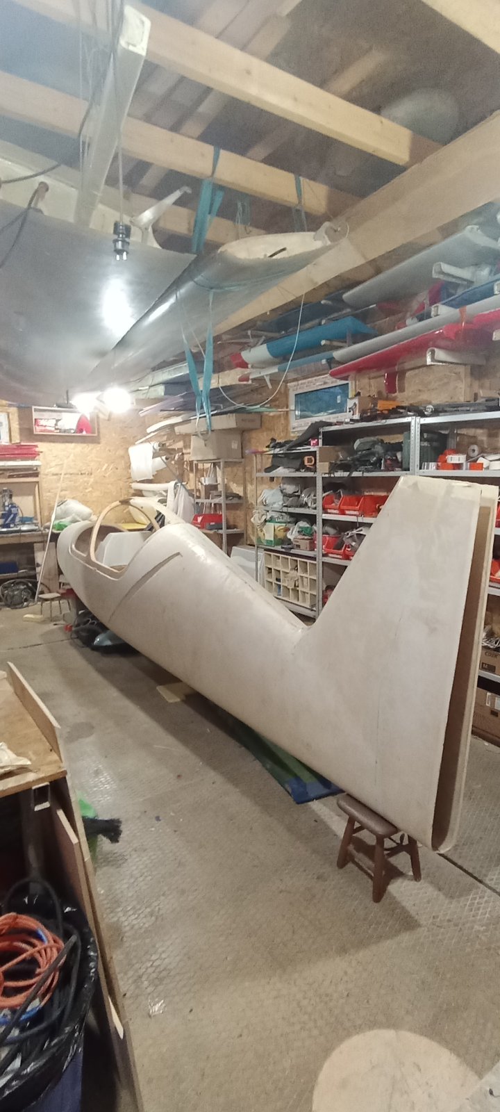

Двигаюсь потихоньку, крыло убрал пока. Сейчас фюзеляж, вклейка шпангоутов.
Дверки зашиваем.

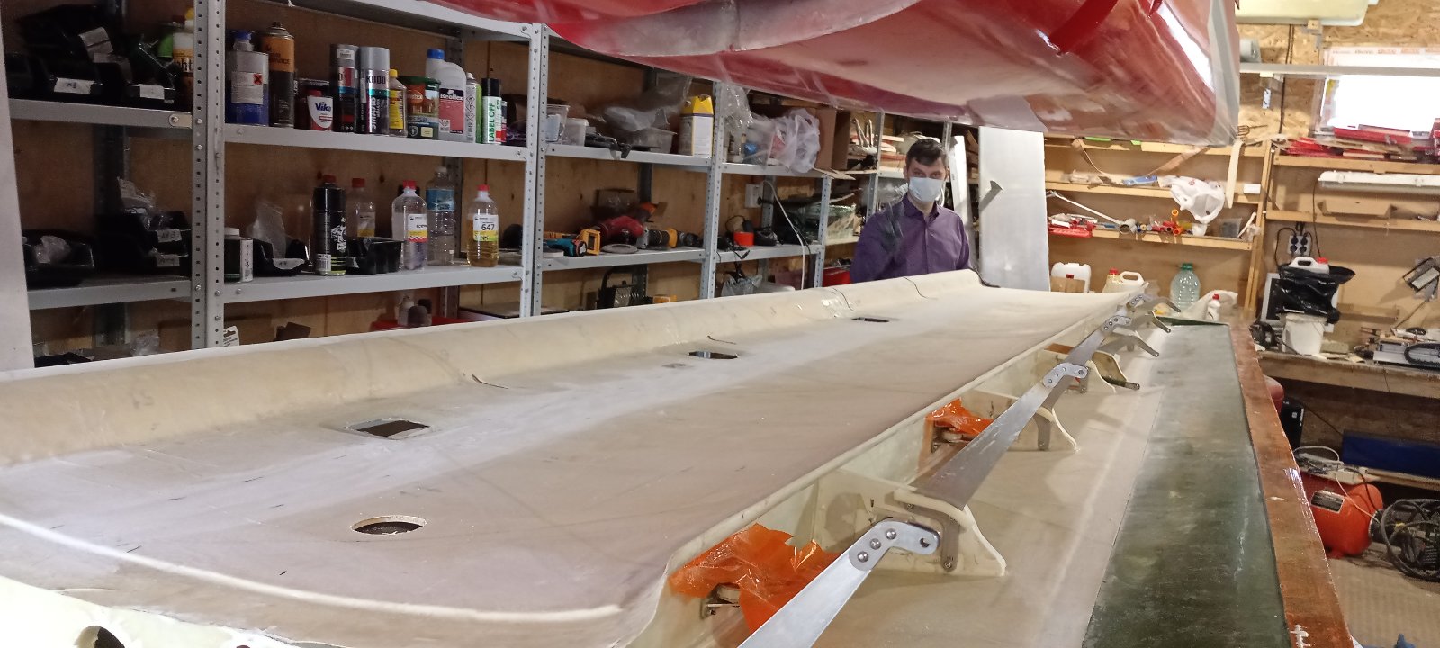

Подскажите, а как обеспечивается ремонтопригодность, если в процессе эксплуатации будет погнут длинный кронштейн закрылка, торчащий из крыла? Если такое произойдет, какие варианты ремонта? Спасибо
Я бы не сказал, что он особо длинные, это стандартный закрылок щелевой. Много кто использует.
Ну а так делаются технологические лючки и меняется кронштейн на новый. Потом технологические лючки закливаются, стандартный ремонт в общем то.
Но что то эти кронштейны не ломал ещё ни кто, как то целыми остаются обычно. Это надо стойки сломать, и на брюхо сесть... Достаточно сложно.
На а-33 даже если одну рессору выламывали, всё равно целы кронштейны оставались.
