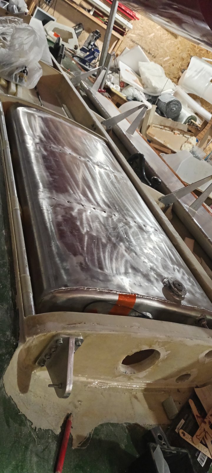

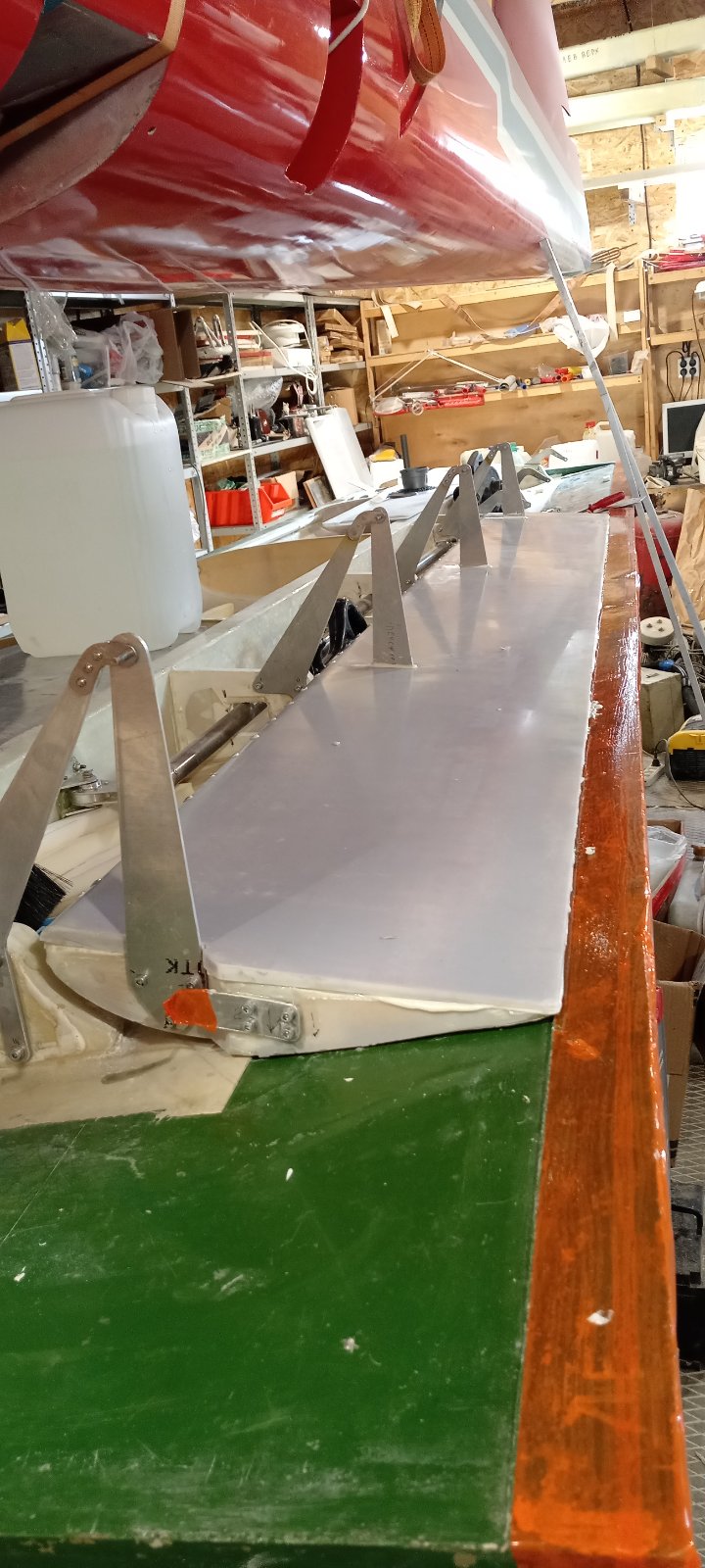

Работа потихоньку идёт,
Клеили закрылок, вклеили бак, вроде готово к склейке оболочки.
    207,4 КБ · Просмотры: 181
    205,2 КБ · Просмотры: 137

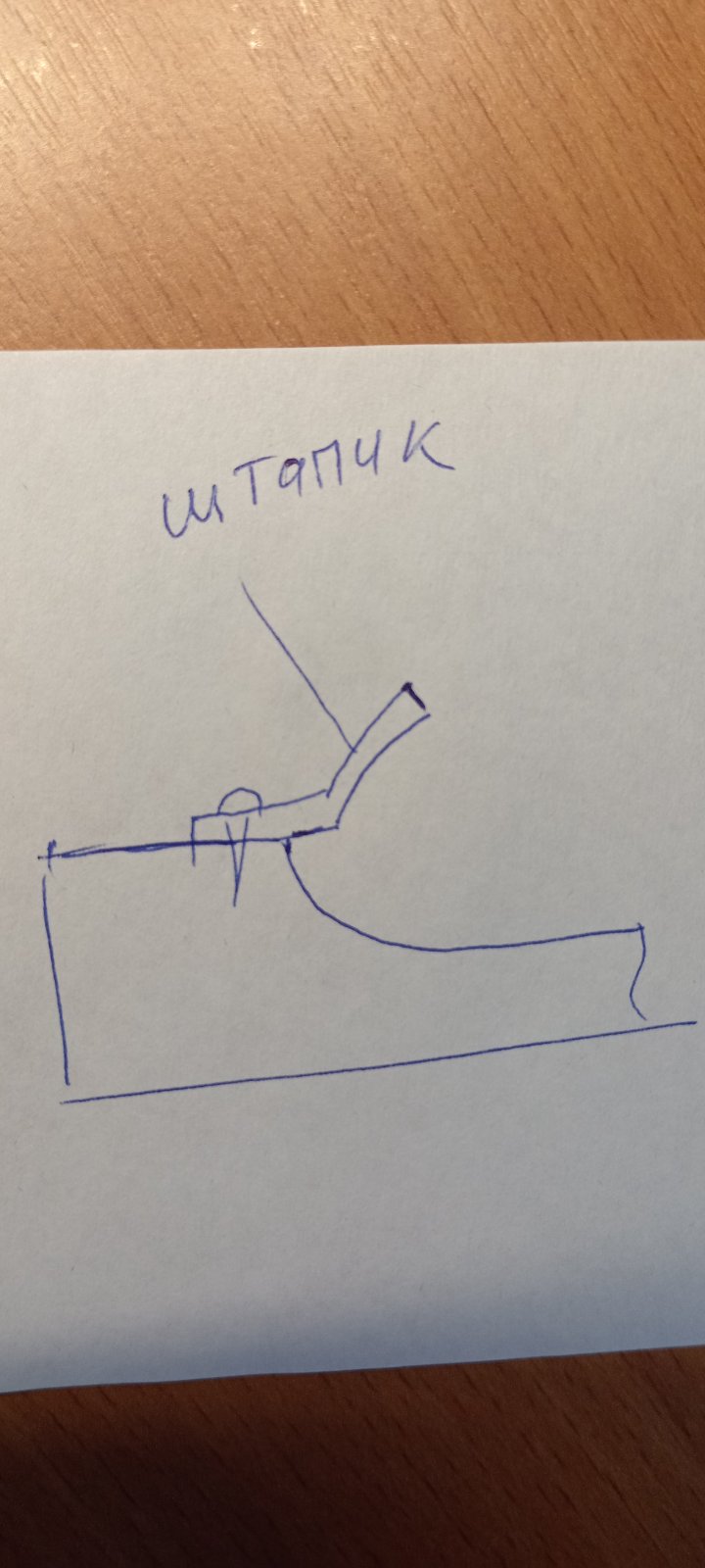

Можете показать как стыкуются верхняя и нижняя панели крыла? По передней и задней кромке
По передней кромке на одной из панелей делается подсечка и образуется т.н. "закрытая малка"? А по задней кромке обшивка панелей сходится клином? Как выполняется склейка с клиновидным зазором?
Может вопросы наивные, просто всегда работал с металлом и не сильно вдавался в нюансы композитной конструкции

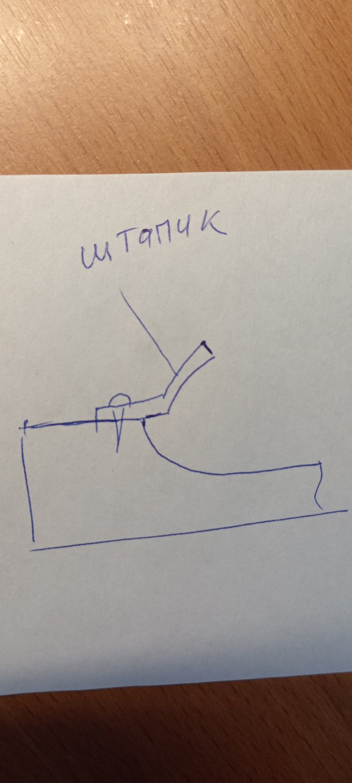

Ну, клей он густой, вк-9 с добавлением аэросила и микросферы. Паста такая.
Заполняет зазоры, в том числе и клин. Там сходимость по задней кромке большая обычно.
И да на передней кромке подсечка.
Но там не малка, там прям контур крыла. Делается не сложно, смещением штапика на глубину подсечки. Штапика формируется по мастер модели по которой делалось крыло.

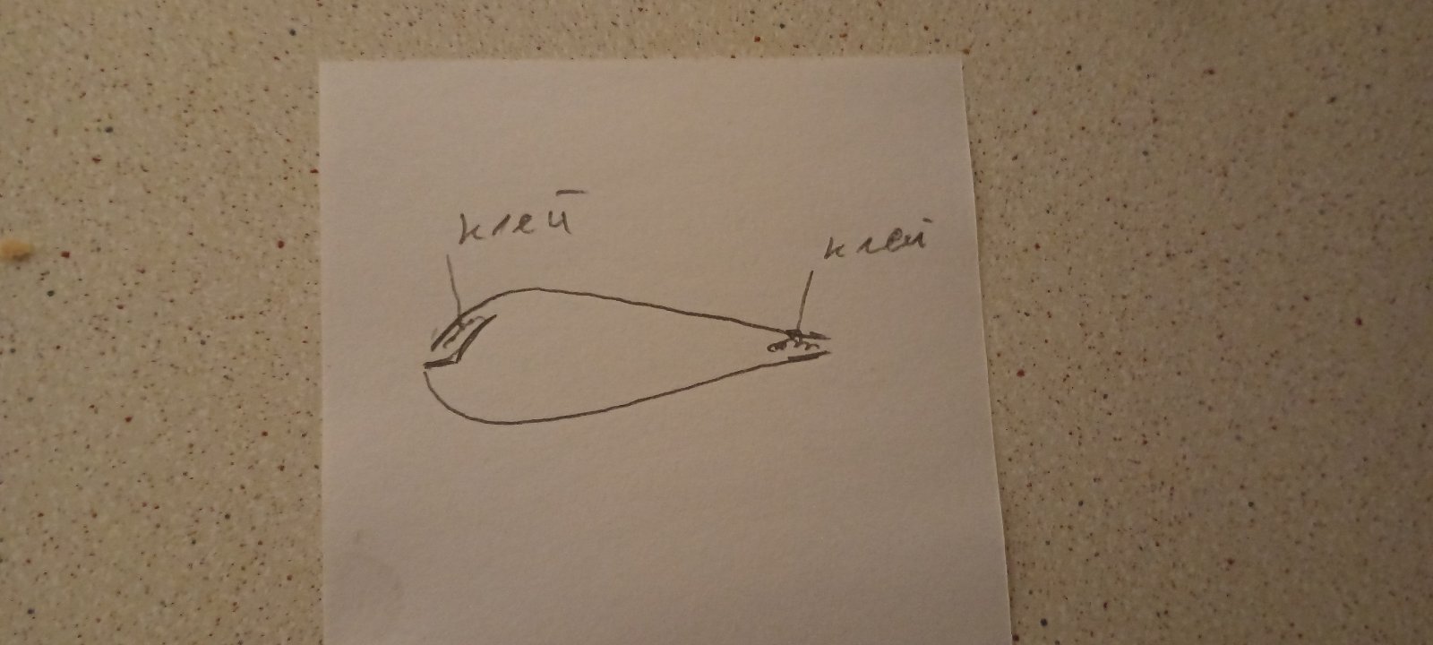

А если вместо формовки подсечки просто приклеить полоску пенопласта, которая и будет выполнять роль подсечки - так не проще ли будет?
Просто в качестве подсечки приклеивали изоленту в два слоя на верхнюю и нижнюю поверхности. Стык по пенопласту эпоксидкой с наполнителем, подсечки в два-три слоя лентой.перекрывая стык.
Пенопластовая рейка всё равно нужна, чтобы внутрь крыла много клея не выдавливало.
А про изоленту на матрицу знаю, только считаю, что вместо изолнты лучше Оракал использовать, его нужной ширины можно нарезать.
Изолента-0,15 мм толщиной, Оракал-вообще ниочём, и 0,1 нет, а надо бы-0,5-0,6.
У пенопласта, прочность никакая, как через него усилия передавать?
У Оракала разная толщина есть, в том числе и порядка около 0,2
Не надо через пенопласт усилия передавать. Пенопласт выступает в роли бортика, чтобы клей внутрь крыла не выдавливало.
Но нахлёст обшивок должен быть, чтоб усилия передавались! Подсечка и создаёт этот нахлёст.
Вот лента по лобику и создаёт этот нахлёст. Или считаете его недостаточным?
