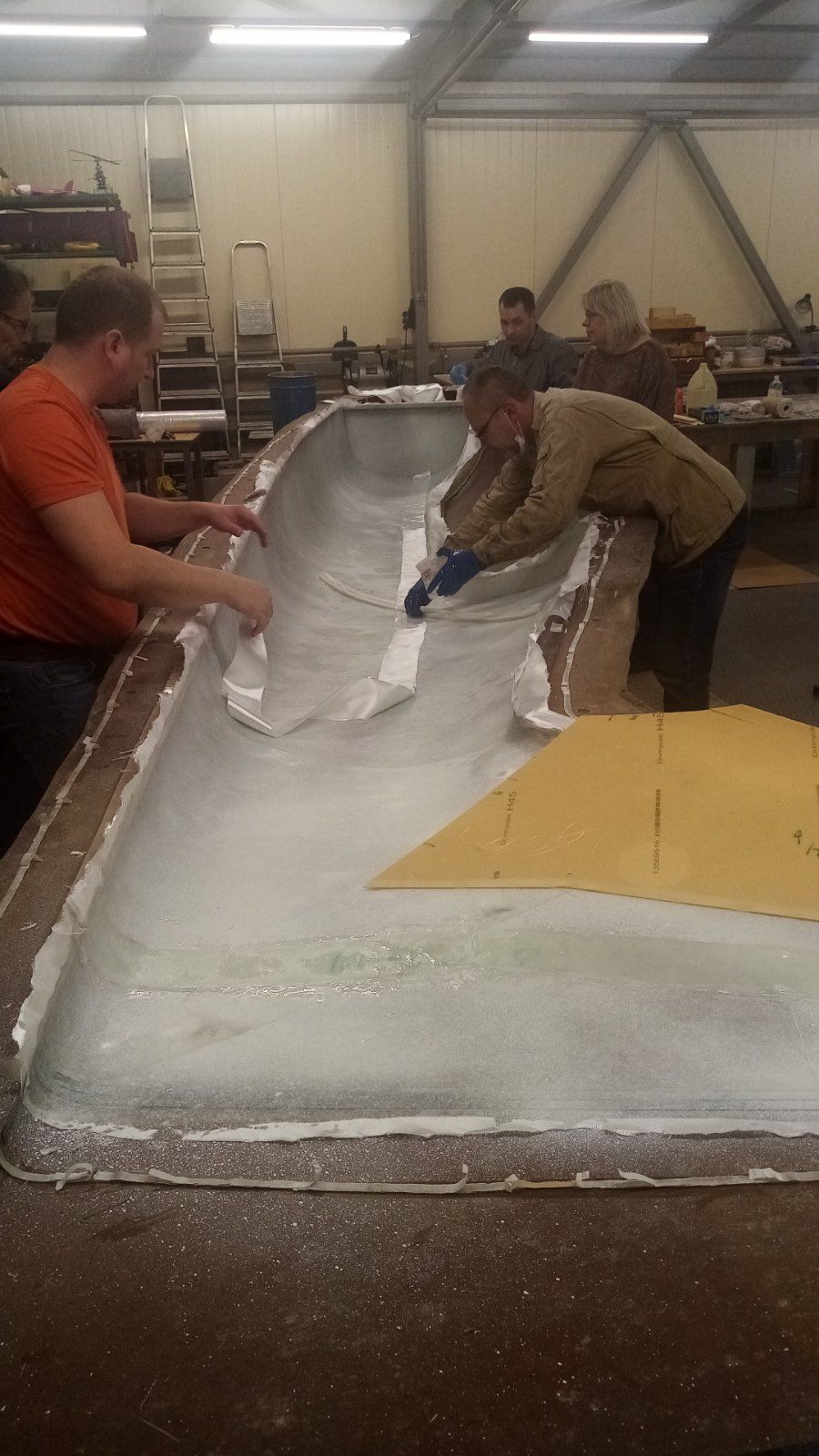

Ну вот и к фюзеляжу приступил, долго всё идёт конечно. Отмыл матрицу, закладухи установил, пенопласт набирать надо.

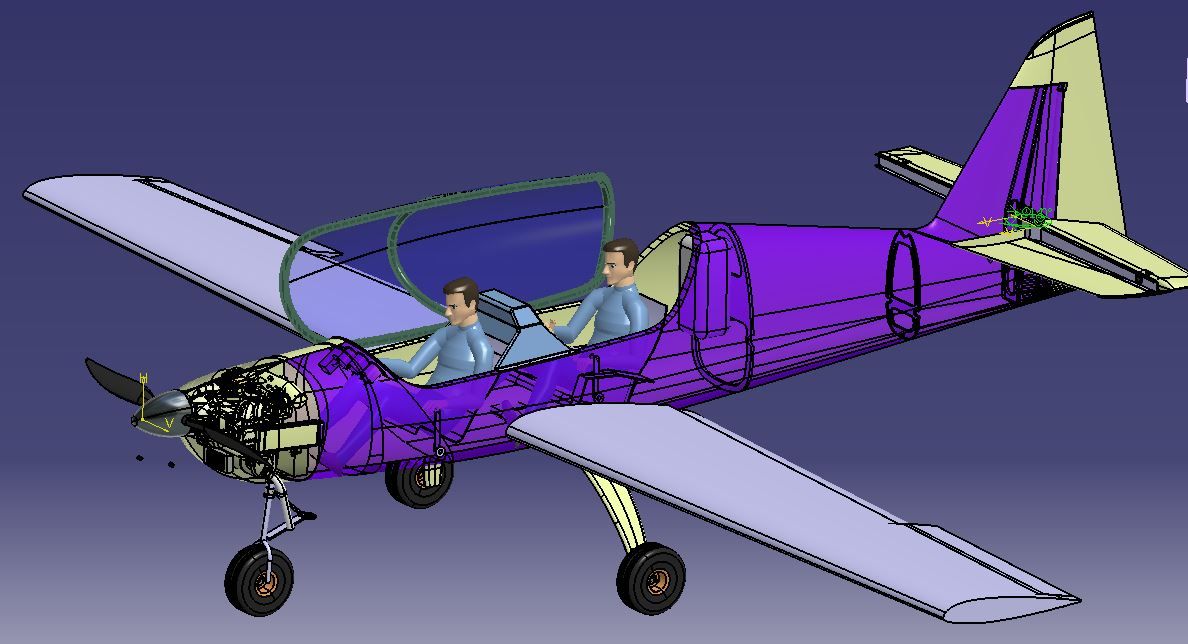

Определился с колесами (380х150 все три колеса для работы с грунта), и приборами, так же отформовали вторую половинку фюзеляжа, и куча мелочевки (рули, шпангоуты и др.)
Передняя стойка будет как на А-27, она проста и не прихотлива, и хорошо зарекомендовала себя на обучении.

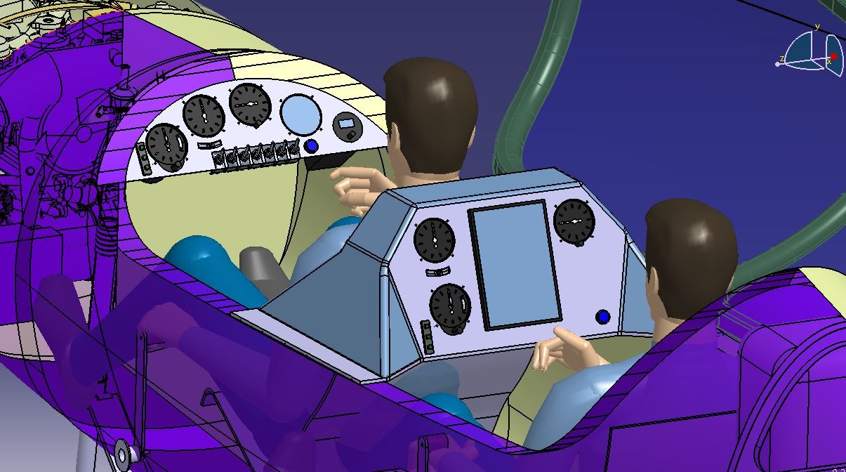

Как оказалось народ в клубе бояться летать на А_41-1 т.к. задняя опора и очень маневренный и нужна промежуточная ступень...
Так же А-27 уже не молод а обучать народ на чем то надо. Поэтому самолет приобретает такой облик.
Теперь в одного можно летать спереди, сзади место инструктора или пассажира как на як-52.
задублирован выпуск закрылка и стартер, так же тормоза у обоих (может ещё чего задублирую).
Попробую к лету выкатить самолет. Основная задача его будет это провести нормальные испытания в реальных условиях.
К сожалению с первым самолетом неудачно получилось, надеюсь в этот раз всё хорошо будет если самолет останется в клубе.
Самолет влазит в 495кг, будет как СЛА.

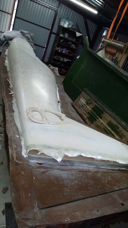

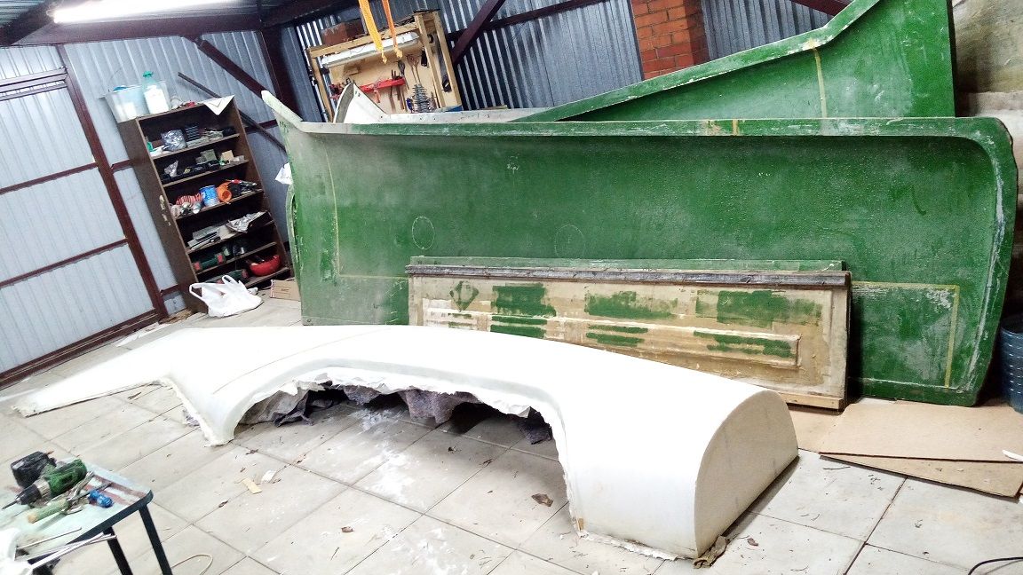

Отформавали обе половинки фюзеляжа, склеить надо будет, как потеплее станет.
Шпангоут один ещё остался.

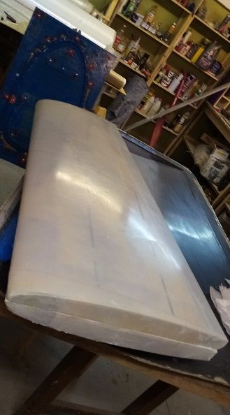

Так же привез матрицы крыла, Готовить к формовке буду потихоньку.
Работа клуба продолжается потихоньку.
фюзеляж готов к склейке, осталось один шпангоут ещё сделать (на фото не обрезанный ещё по контуру).
Крыло сейчас надо сделать, оперение вроде всё сделали, надо собирать, рули и т.д.
