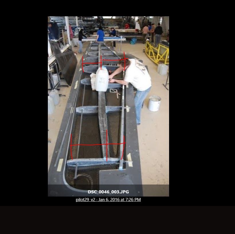

Это верно, если самолет УТС, а не рекордный, то ламинарному профилю с острой передней кромкой не место.
У корня на 50 процентов хорды, на конце ближе к хвостику, уже на 65 процентов,
из за того, что ось крыла по 30 процентов, если делать ось по 50 процентам хорды срыв плохой уже.
если лонжерон кривой делать, тоже не хорошо. в общем опять компромисс (между технологичность, массой и аэродинамикой).
на конце крыла момент не большой изгибающий, да и скручивающий маленький, так что прироста массы нету.
когда смотрел какое крыло наворотил Лапшин на своем ЛМС у меня в голове возникали именно эти же идеи
Там и так толщины из условий технологичности, меньши двух слоев Т-10 делать не желательно а то вмятины от пальчиков будут.
А что эта картинка значит
Это к тексту выше, я привел пример, что лонжерон у корня и на конце находится на разной относительной толщине.
в конкретном примере это Экста 330 пилотажный самолет.
у него еще элерон по хорде едва ли не такой же как у консоли- так что пропорция с искажением

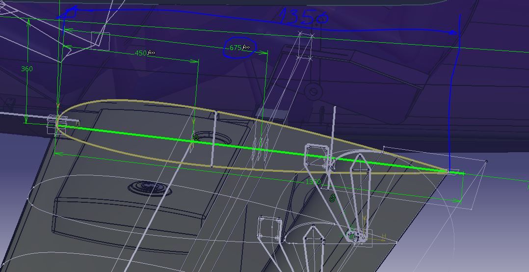

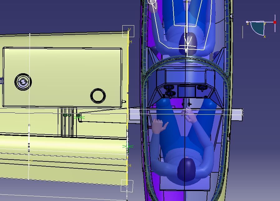

Продолжаем изготовление третьего борта.
Купили 912 ротакс, спас систему, колеса, тормоза и прочую мелочевку.

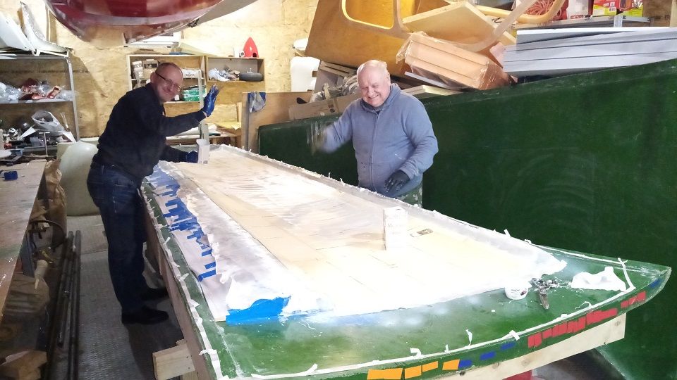

Сейчас приступаю к изготовлению крыла.
Наконец то формовки крыла пошли,
Отформовали оболочку крыла нижнюю, дальше уже проще.
Так же летаем на а-27.
Только летом достроил себе мастерскую, поэтому пока разбираюсь с вещами (небольшой беспорядок)

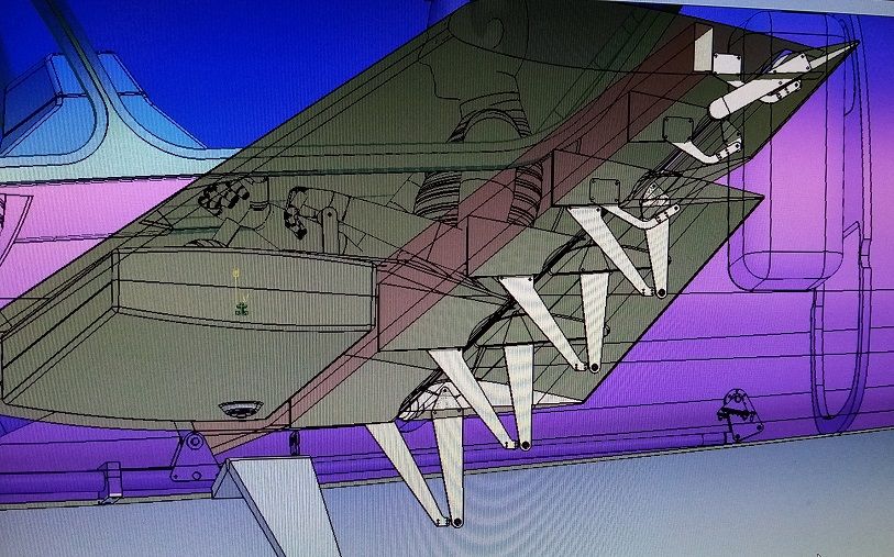

Закрылок вот такой хитрый Су обещается быть 2,6ед на крыле.
