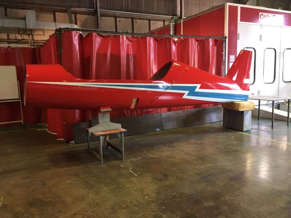

Это вы пластиковые самолеты в такой цвет красите? Я тут однажды помогал планер разбирать товарищу после полетов и у него законцовки красным покрашены. Так вот, когда положил руку на законцовку, то тут же ее убрал оттуда - горячо очень было, а белая консоль при этом чуть теплая.
Для пластиковых аппаратов существуют определенные требования по цвету краски, даже номера не рекомендуется рисовать каким попало цветом. Красный, между прочим, по поглощению солнечной энергии стоит на третьем месте после черного.

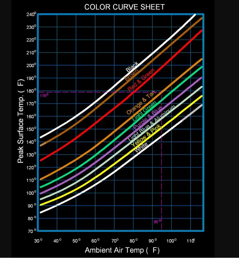

Тут черный нарисован белым потому, что его на черном фоне не видно будет, но он подписан (Black).

Мне тоже не понравилась такая окраска, боязно, но вроде термостабилизацию делали должно всё хорошо быть.
Надо конечно на горячим смолы переходить, что бы такой проблемы не стояло, но это лишним траты опять.
120 градусов температура отвержления.
Смола называется эдт-10 предшедственник эдт-69н.
Но для нас самое оно.
Всем рекомендую, у кого печка есть.
При такой температуре отверждения должно нормально быть. Финны в 70-х начали свои планера в автоклавах "запекать" и потом красили их и в другие цвета. Но большинство у них, все равно, белые были. У меня сейчас такой планер, белый.
