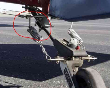

Такое работает недолго. И хорошо, если сломается в некритический момент!
И кстати, неясно, зачем столь круто вниз загнута хвостовая рессора?

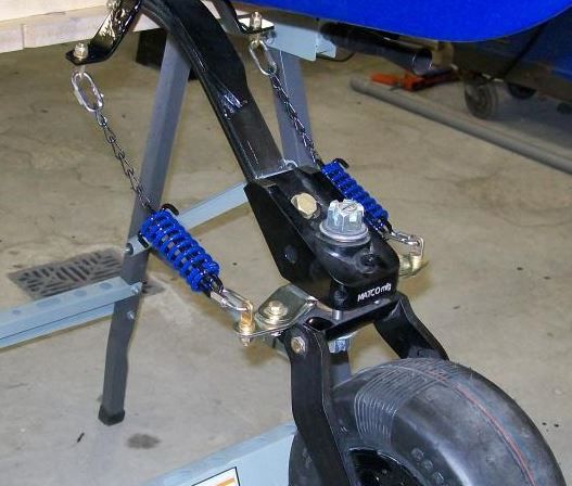

Вы правы решение исключительно в Американском стиле и режет глаз не привыкшего к таким вольностям. Но оно работает. Я сам долго убеждал себя, что это приемлемо. Полностью сжатая пружина даёт 50кг(создать большее усилие не хватит хода
), это максимальное усилие в соединении и консольный ушковый болт вполне способен его воспринять. На прикреплённых фото примеры с родины этого колеса. Конечно лучше со временем, и при наличии возможности, заменить на штатный ушковый болт Матко BOLT, EYE
я правильно понял вопрос?
Ну да, показанный на рис. болт вполгне подходящ (хотя на верхней фотке вообще жуть) , а вот долго ли продержатся ваши, у которых изгиб по резьбовой части, и они наверное из китайского гвоздилина)?
Ну и такой загиб рессоры вниз, нужен ли?
Загиб подобран из условия обеспечения полного хода 180мм . А стояночный угол из условия посадки с закрылком в посадочном положении (при другом положении закрылка будет касание хвостовым первым)для сохранения хотя бы части обзора из кабины на рулении (обзор как на пилотажных самолётах, для меня был в новинку и напрягал но как я понял это у всех аппаратов с хвостовой опорой и задней кабиной).
Тут много факторов, и вариантов решения в пользу одних и во вред другим. Компромисс. И да принципиально геометрию на следующем сохранили признав для себя относительно удачной.
Ну хоть стало понятно какую цель преследовали.
Боюсь правда, что и у вас болты оторвет в ближайшем времени.
И в первоначальном варианте, это полумера которая и не могла работать. МЛМ
Не мне вам советовать, но лучше уж тогда колесо застопорить. Обрывает именно в самой не благоприятной ситуации....
У Вас был опыт подобных ситуаций?
Слава богу нет. Но если что-то происходит, то как правило в самый не подходящий момент. По этому стопор хвостового колеса на взлете\посадке и самоориентирование на рулении наверное было бы выходом и не было бы опасности вырывания кабана и загибания болтов.
