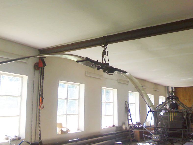

Мир завален всяким невостребованным БАРАХЛОМ   , а нужное я к старости
смогу купить  и забешанные гривны,во как.
Хотя ,что по мне ,самое сложное - это лопасти ! Хотя этоксидка и кевлар недорогостоят,
чем пара за 3000$ от "ДРАГОНА"
я тож решил сам сделать лопасти
:craZy
Та тож стат испытание.
Закрепили концы за тяжелое и потянули к потолку..
Перегрузили в 8 раз, кажись

Что цвет ,что форма - итальяноруская фигня получилася
Обхват лопасти у комля ОООченнньь странный -нигде такого невидел,
вот  и лопасти тожма  - неполучились.,вторые будут лучше...
