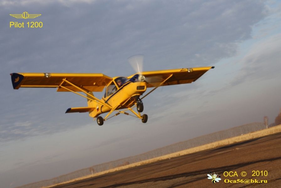

2 ноября 2010 г. продолжились доводочные работы и летные испытания самолета Оренбургской команды ОСА...

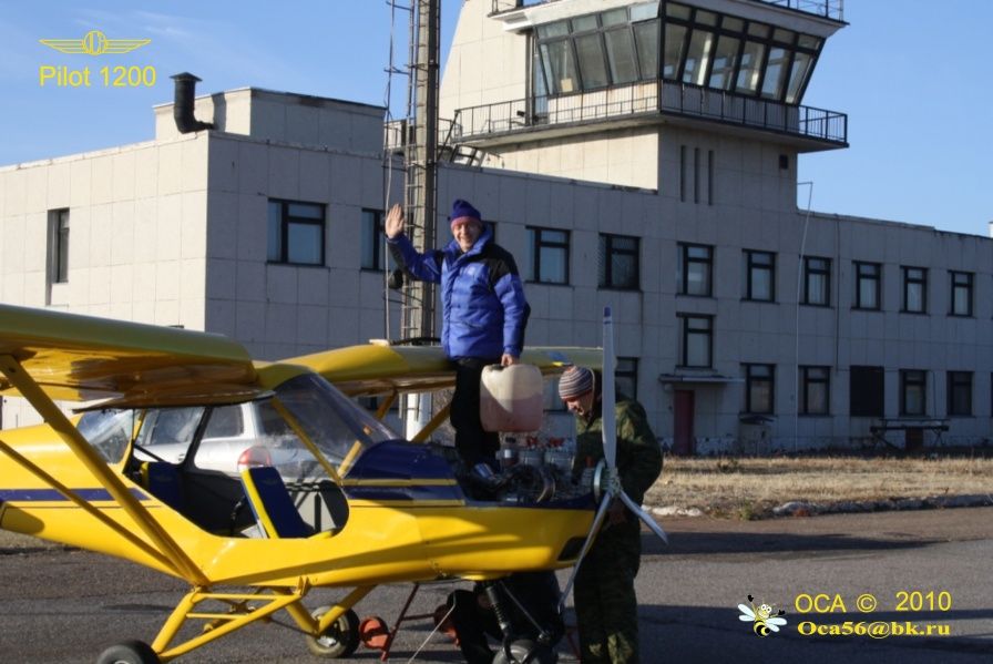

Долго не давало спокойно спать итальянское сердце "Симонини - Виктор 2 +", то вибрации, то неустойчивые обороты на взлетном режиме, то зависание оборотов, то... вообщем капризный моторчик довольно, требующий к себе повышенного внимания.
Путем некоторых ухищрений, удалось таки непомерной длинны выхлоп, вписать под капот и при этом еще научить его устойчиво работать. Впрочем об этом позже и в личку кому интересно.
Вот кстати фото с пробежками без капота во время регулировочных работ.
    58,4 КБ · Просмотры: 137

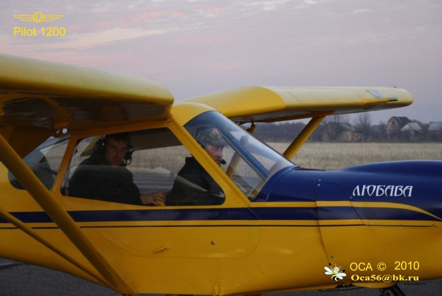

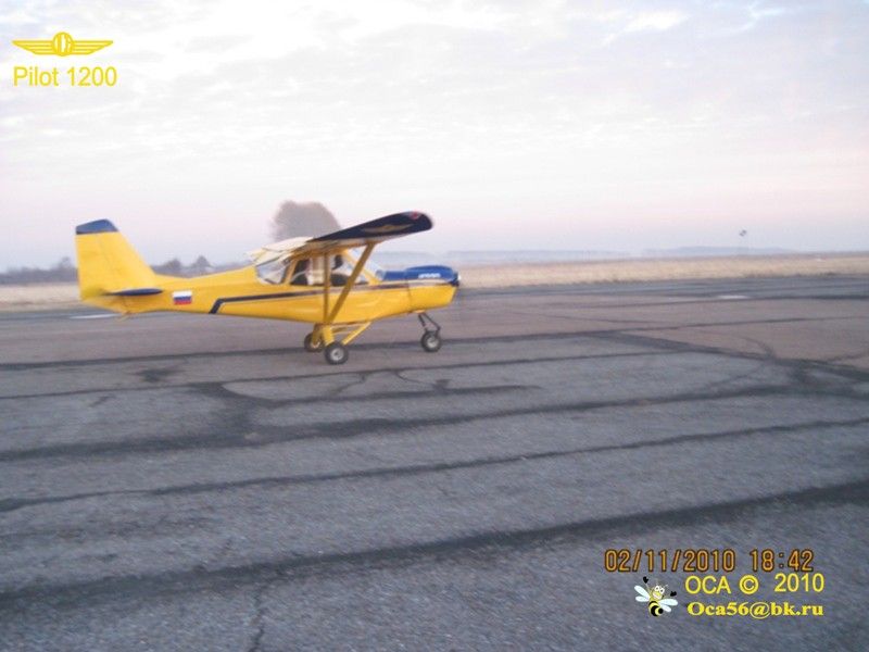

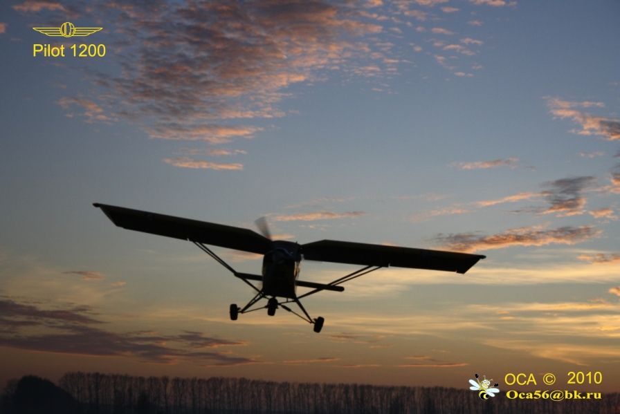

...наконец приключения с мотором закончены, проверено все еще раз, поставлен капот и вот они подлетики...
    54,9 КБ · Просмотры: 121

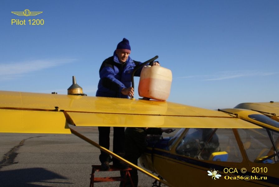

все параметры в норме пора заправлять самолет и летно-технический состав 😉

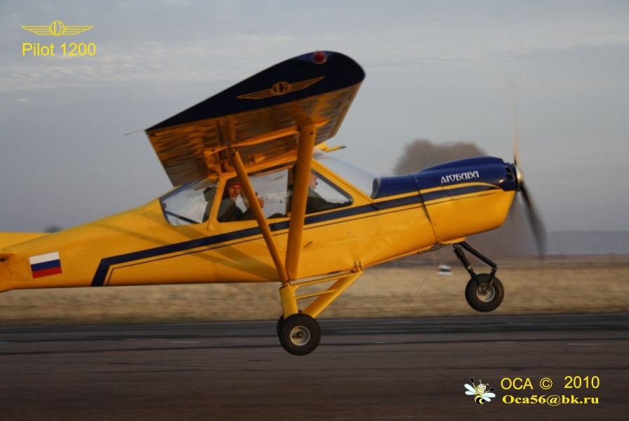

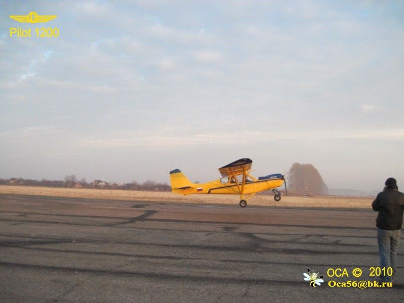

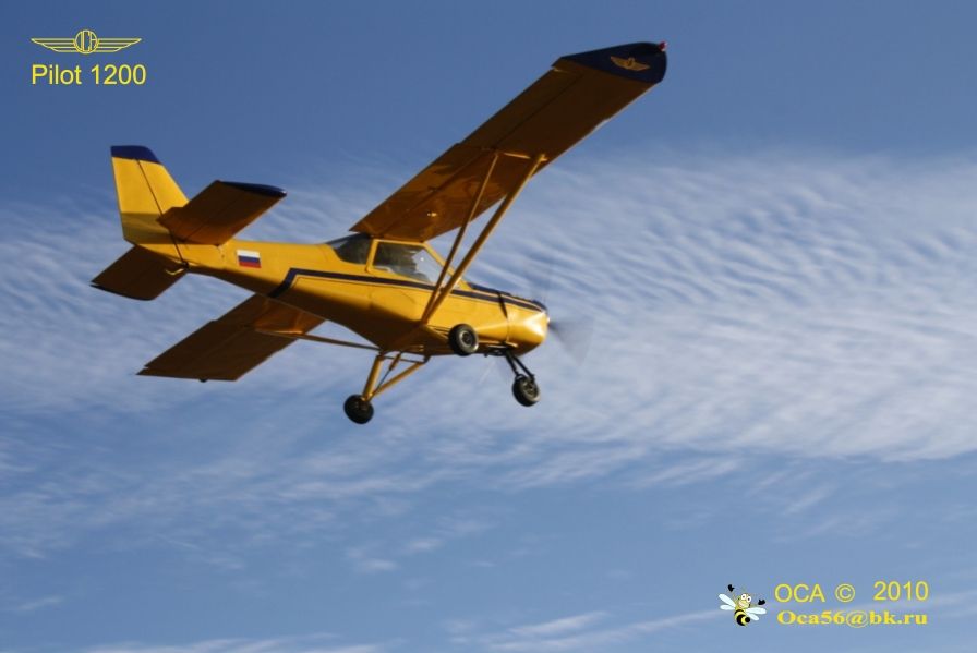

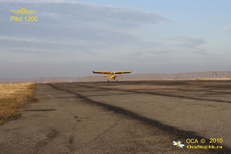

Наконец-то  моя птичка поднялась в небо!!! И довольно резво!!!!! :~~)
На старте....И  отрыв...
    54,5 КБ · Просмотры: 168
    44,4 КБ · Просмотры: 140
Стоп стоп стоп!!!

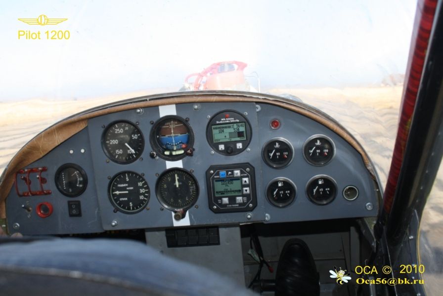

программа испытаний еще не отлетана и о ЛТХ говорить рано...
Скажу одно проблеммы некоторые у самолета остались , но они вполне излечимы.
В данном конкретном случае могу привести лишь несколько цифр.
Условия:
Давление                      747
Температура                  +4
Ветер по полосе       2-3м\с
В баках 40 литров, пилот 87 кг , статику винта не меряли ...
Отрыв на чистом крыле в одного на 83-85 км\ч
Касание на той же скорости .
Закрылки 15 градусов - отрыв 75-78 км\ч, касание с закрылками 30 гадусов -  70-75 км\ч...
Больше 140 не разгоняли , на сваливание не летали...
ЛТХ будут после полной программы испытаний

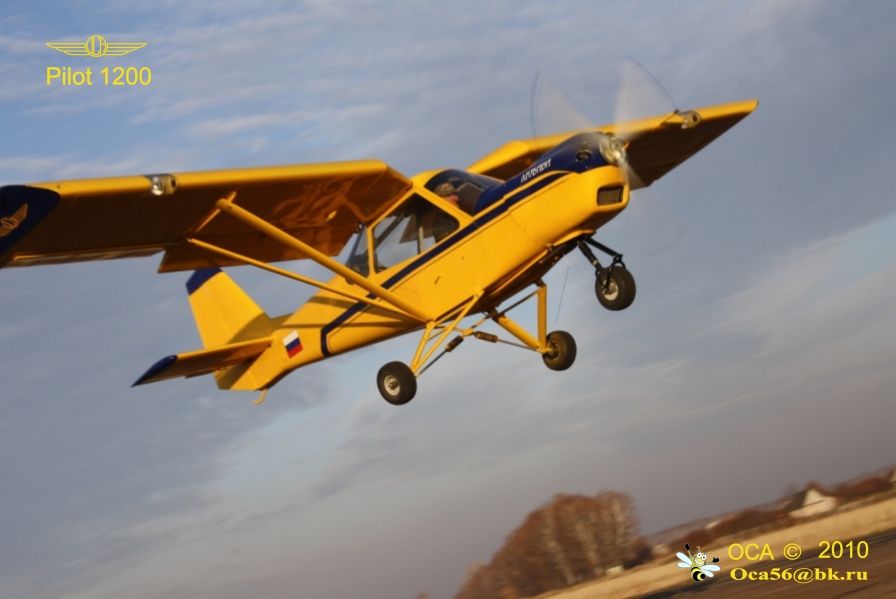

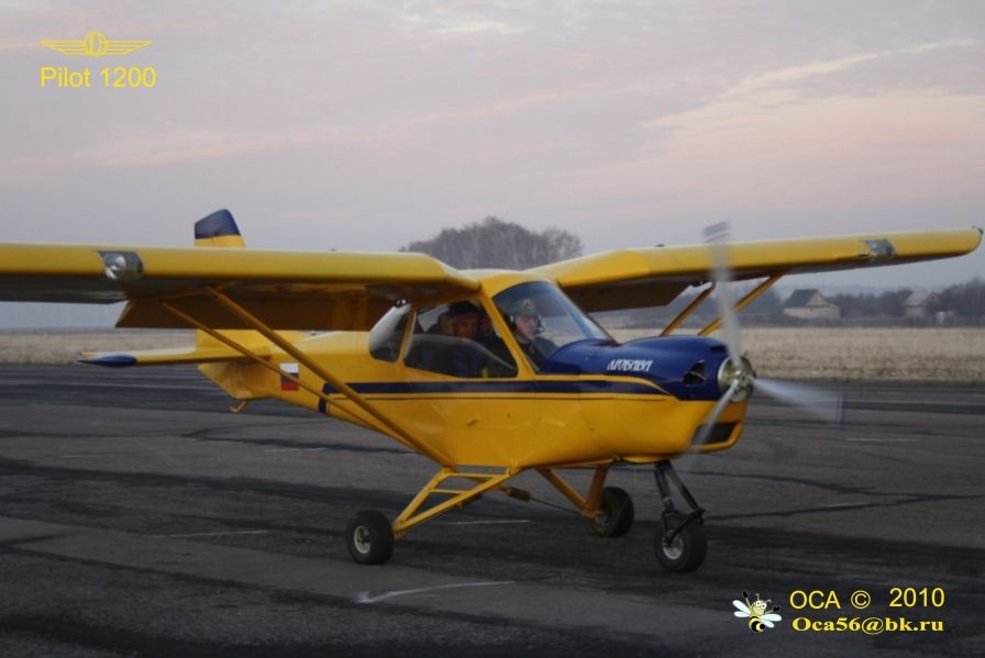

вообщем нормальненько полетали 😉
за роялем был ваш покорный слуга
штурманили по очереди:
- Владимир Геннадиевич ака владимир
- механник Михаил
- счастливый владелец Анатолий ака Pilot 1200
С Геннадиевичем попробовали скороподьемность :
Обороты 6250
Скорость 105 км\ч
Вертикальная 4 м\с
Мой сухой вес 87 кг в Геннадиевиче 90 кг, в баках 35 литров 🙂 😉
