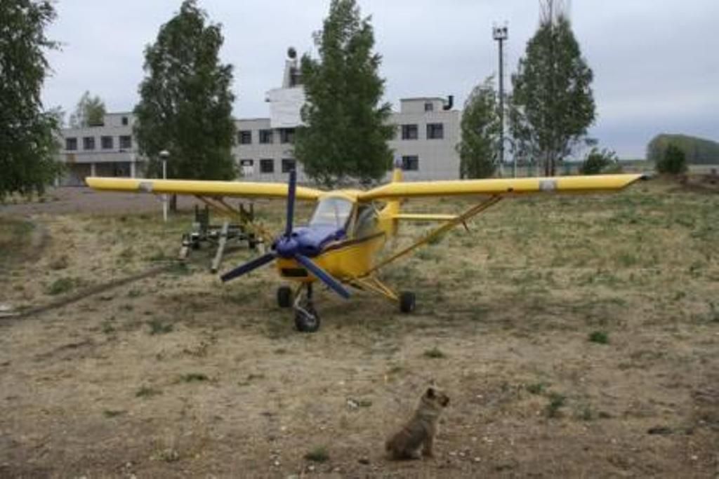

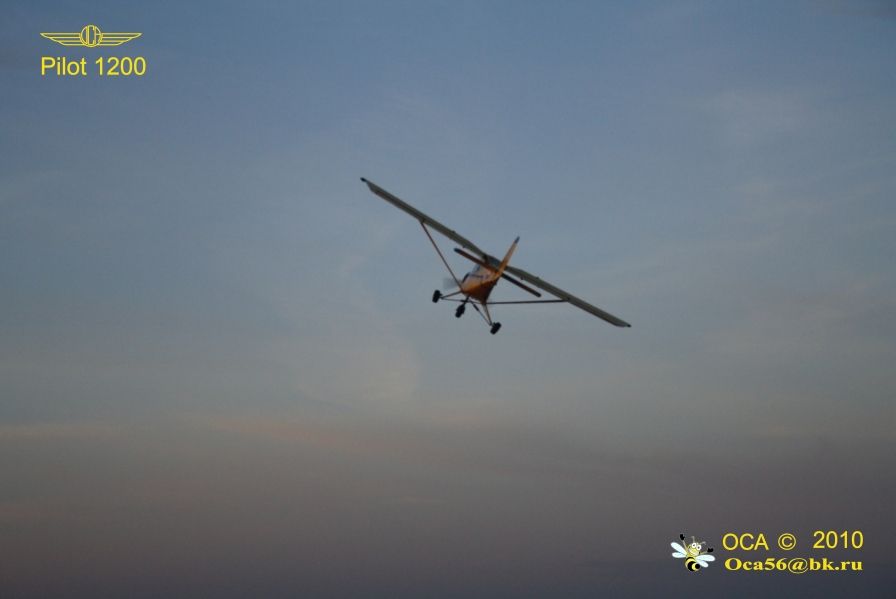

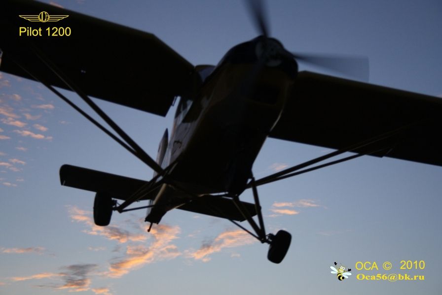

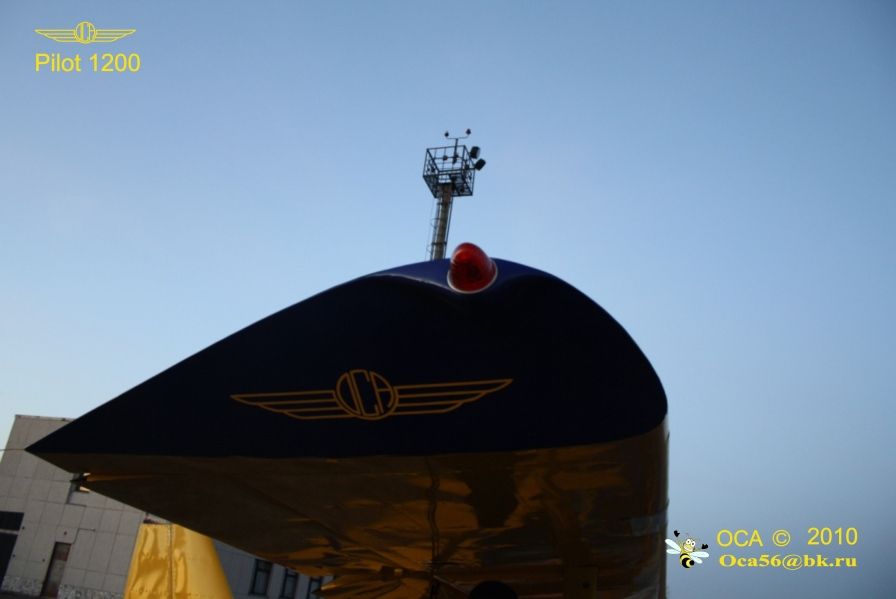

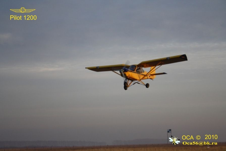

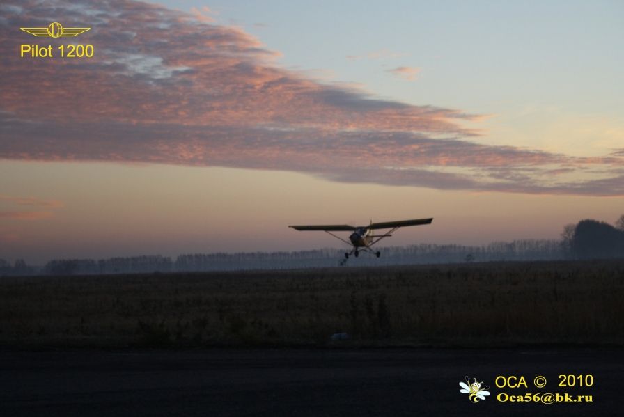

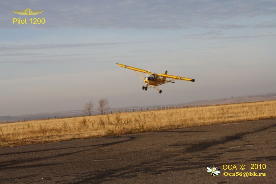

Ахтунг!!! ОСА в воздухе!!!
Полетали , попозировали на камеру 🙂
    47,2 КБ · Просмотры: 141
    21,5 КБ · Просмотры: 141
    51,5 КБ · Просмотры: 135

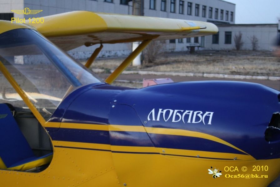

Теперь и характеристики новой машины можно озвучить? 🙂

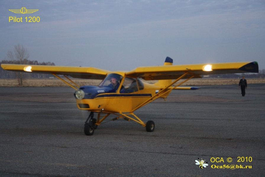

не удержался от проходика на малой...
    39 КБ · Просмотры: 141
    37,8 КБ · Просмотры: 133
    32,7 КБ · Просмотры: 165
Хорошо смотрится! Поздравляю!!! 😀
...Анатолий Б. Поздравляю!
...и всех ребят из Осиника... 😉
...ждёмС от Вас НОВЕНЬКОГО!
...все фото от ОСА 🙂

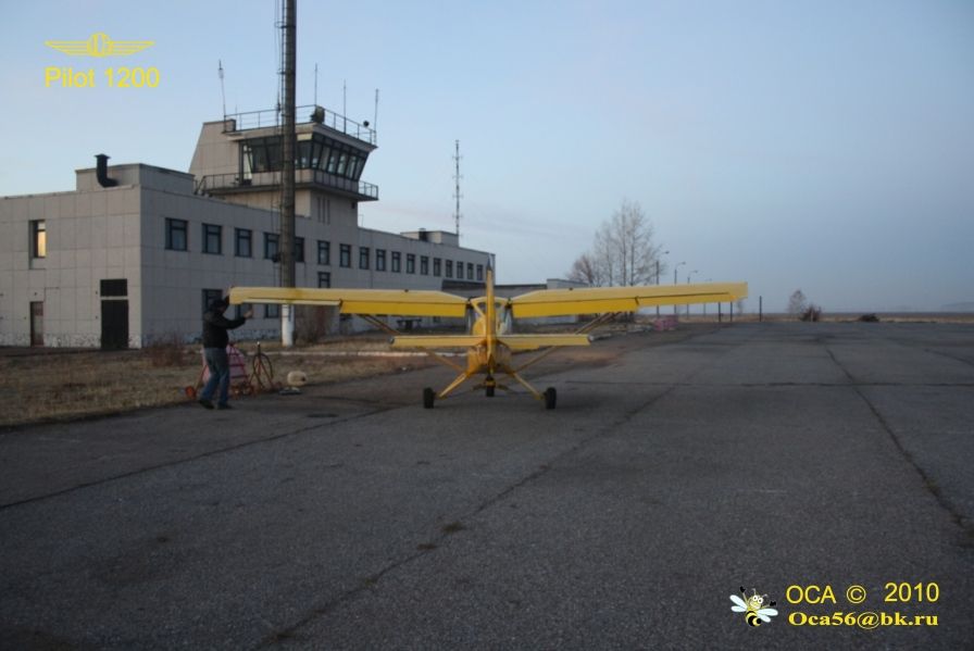

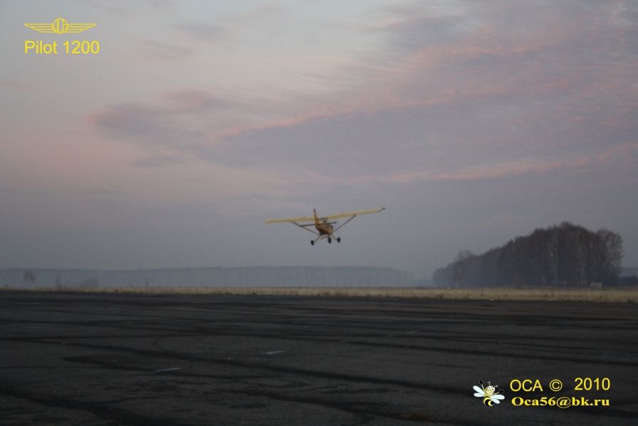

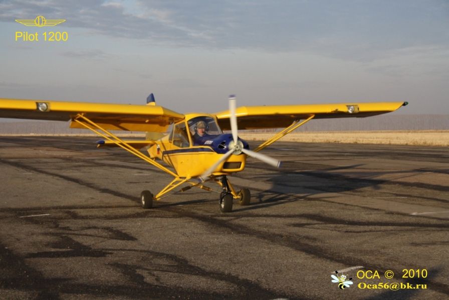

полет по кругу ...
Самолетик довольно летучий,  особое удовольствие доставляла посадка , правда  только при полной загрузке, т.е. вдвоем...
в одного центровочка все таки передняя 🙁
будем лечит 😉

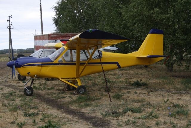

еще несколько фото...

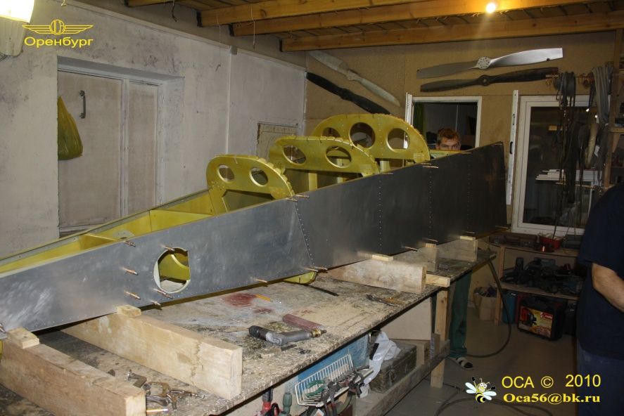

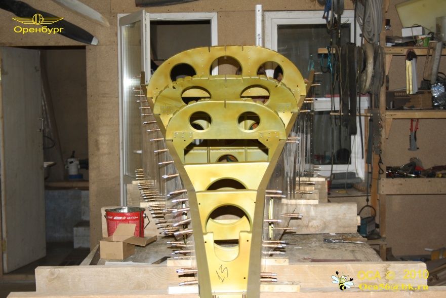

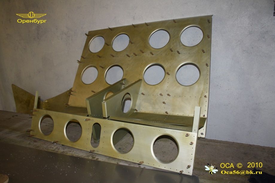

А теперь, приоткроем занавес немного.
На стадии сборки находятся два борта.
Вообщем смотрите...
