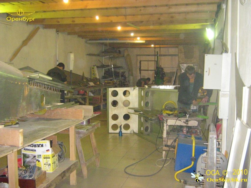

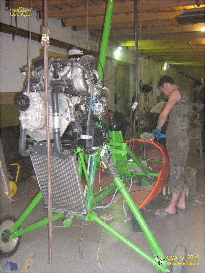

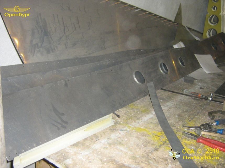

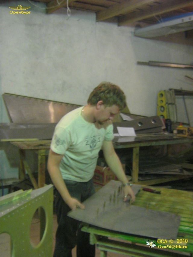

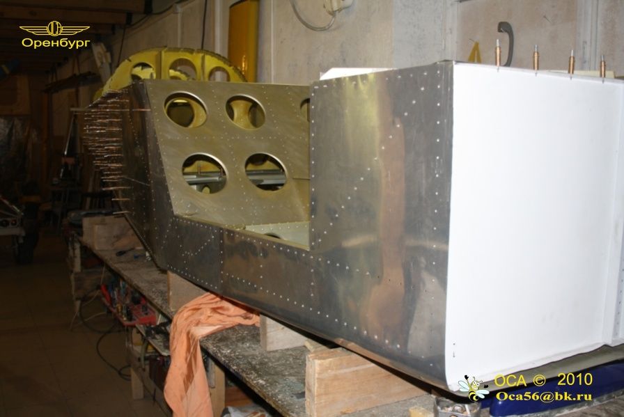

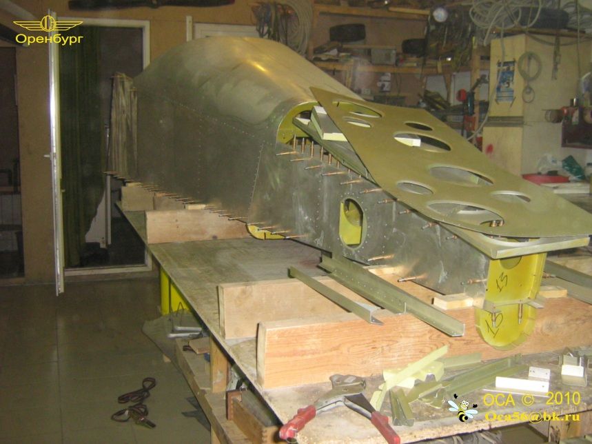

Несколько фото от меня...
Парни не стоят на месте, поражаюсь их энтузиазму и желанию работать!
на фото:
- сборка;
- фюзеляж;
- заготовка лонжерона крыла.

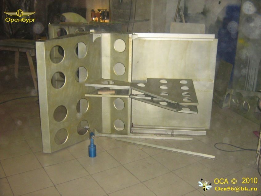

- шпангоут багажника и консоль под РУД;
- рабочий процесс;
- СН-701 на КВР.

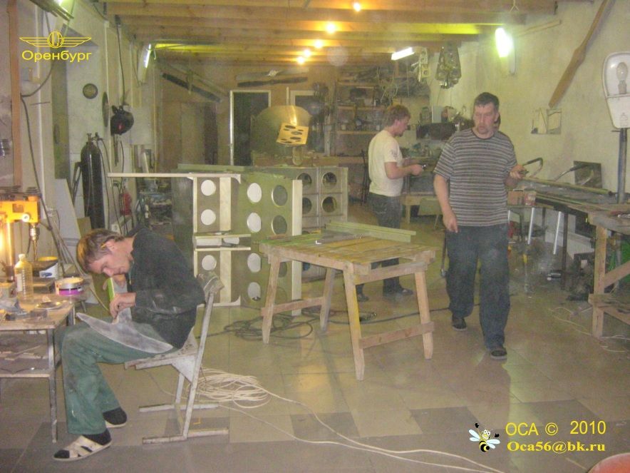

- конструкция выходного дня - телега под крыло "Аэрос-Стрим";
- механник Михаил;
- наш прочнист Алексей.

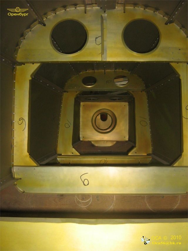

Замечание по поводу мотора "Виктор 2+", такое ощущение что их собирают в какой-то итальянской подворотне, на любом Российском моторном заводе за такую балансировку коленвала оторвали бы голову. У нас был случай когда дисбаланс достигал почти 130 грамм. Мужики, найдите что нибудь поприличней, самолет хороший ну а мотор.....
- лучший и бессменный техник, он же "плацмассовых дел мастер" Дмитрий;
- стабилизатор и РВ готовые к грунтовке;
- внутренности фюзеляжа.

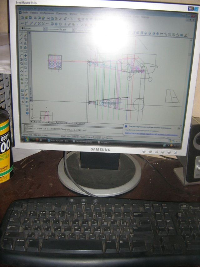

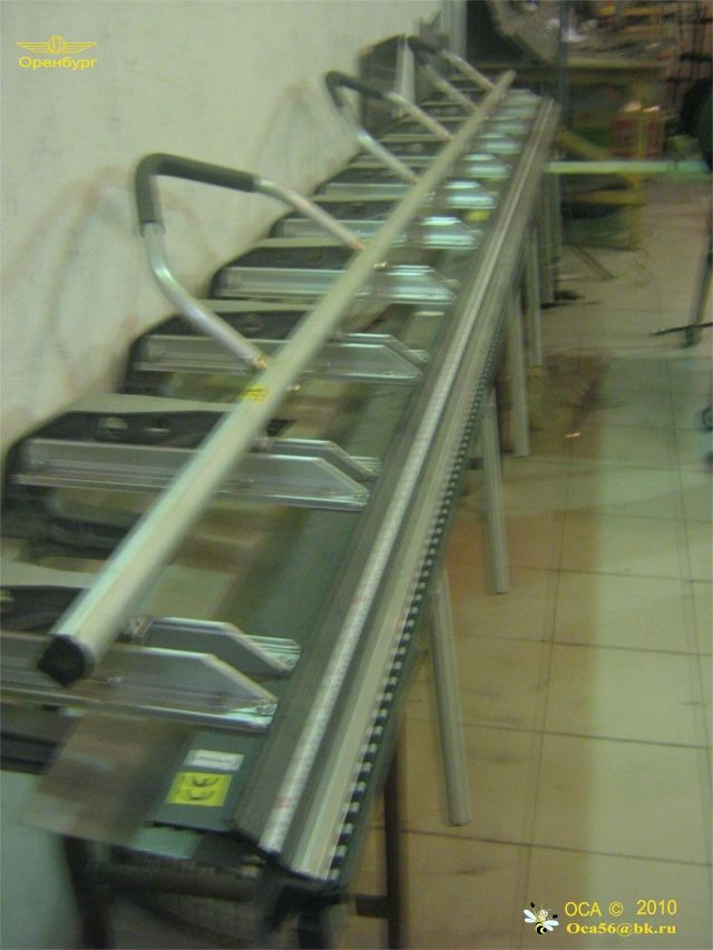

И все почти по взрослому у них,

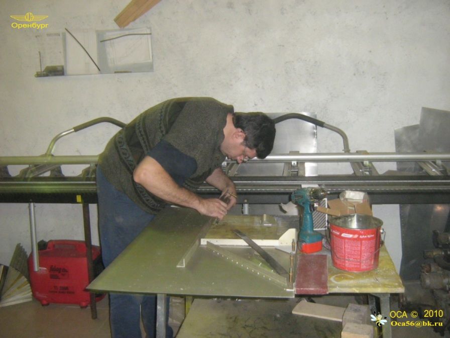

- вот папочки с чертежами и техпроцессом сборки на каждый узел;
- проработка конструкции ведется в САПРе;
- станочек новый для гибки и раскроя (извиняюсь за качество)...

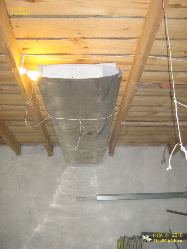

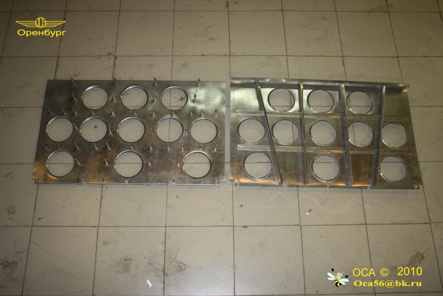

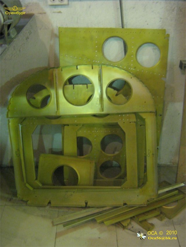

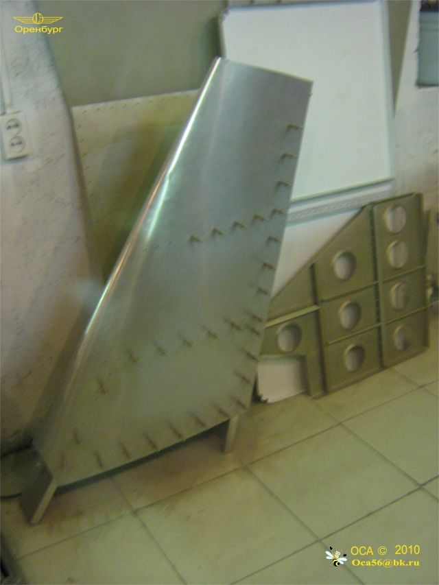

продолжаем:
- шпангоуты фюзеляжа;
- киль;
- ГО в сборе...

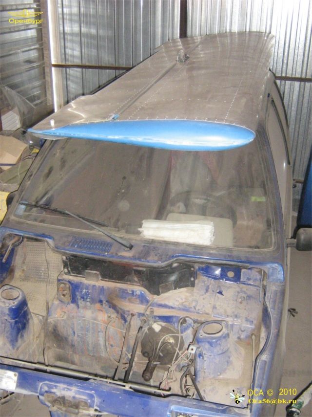

Кстати под ним "донорская ОКА" добровольно отдавшая СУ и ходовку под новый проект ОСА!

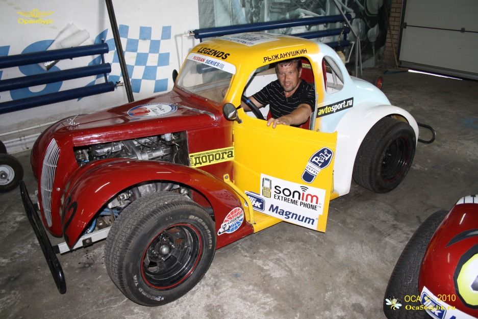

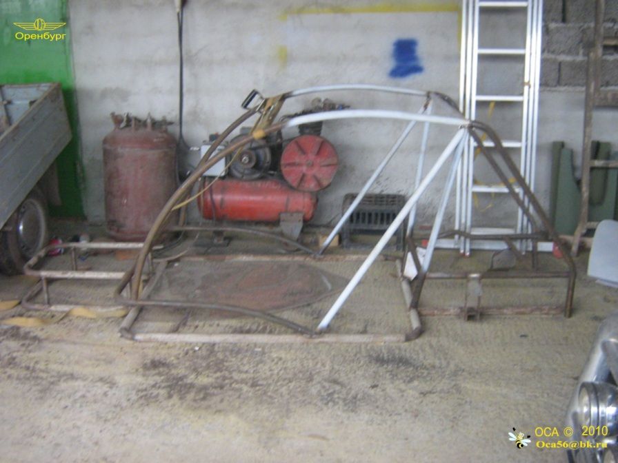

Вот собственно и он, новый проект ОСА !
Каркас двухместной кроссовой машинки...
Геннадиевич и Михаил при посильной помощи остальных парней - в выходные ведут секцию технического творчества для сельских пацанов!!!
Мальчишки с удовольствием строят багги, учатся работать с металлом, ручным электроинструментом, пользоваться станками, сваркой...

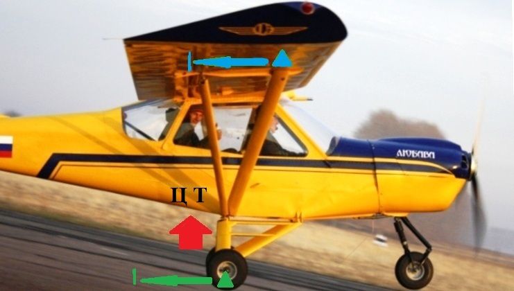

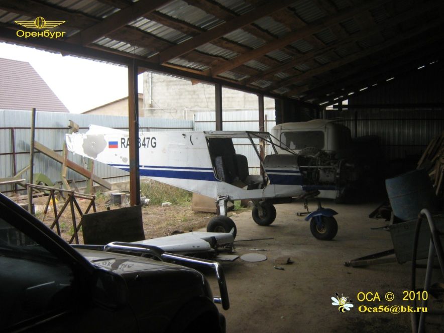

Самолетик довольно летучий,особое удовольствие доставляла посадка , правдатолько при полной загрузке, т.е. вдвоем...
в одного центровочка все таки передняя
будем лечит
Неужели не обойтись без перебалансировки?  Скажем как на фото...
Проще было бы, если ЦТ возле пассажира-груза (а значит крыло - назад), причем аппарат балансируется с сидящим командиром (или мешком на 80кг  😉 )
   Ну и шасси сдвинуть, чтобы ЦТ не был за точками опоры.
   Впрочем конечно это и сами лучше меня знаете.
   Должно быть были серьезные соображения не сделать именно так  🙁

Вот правильно в народе говорят:"Что ни суслик... то агроном.
Ну-ну, приятно общаться с самокритичными людьми  ;D
А если серьезно, то я в курсе, что авторы пограмотнее меня в вопросах конструирования. Потому и вопрос собственно.
Ведь видно, что проектировался аппарат под заднее командирское, с пассажиром спереди соответственно. А эксплуатанты в одиночку предпочитают спереди воссидать. Почему?
   Было предусмотрено двойное управление, но по просьбе заказчика не поставили?
   А аппарат красивый, конечно. Были б бабки и я б не отказался (с любой центровкой  🙂 )
   Мне тоже интересно, почему  в тандеме, который "заточен" под заднее расположение КВС, пилота садят в переднее сиденье и напряженно решают проблему передней центровки. Наверно это из той-же темы, когда водитель автомобиля  пододвигает сиденье и спинку пока не упрется головой в лобовое стекло, так ему кажется,что обзор лучше.
Мне тоже интересно, почемув тандеме, который "заточен" под заднее расположение КВС, пилота садят в переднее сиденье и напряженно решают проблему передней центровки.
По тому что если КВС сидит в задней чашке , самолет превращается в бешеного таракана из за предельно задней центровки.
Посмотрите размерность аппарата и плечи ГО - может тогда станет понятно что смещать крыло назад теоретически можно, но в этом случае ГО надо уже спереди ставить ;D
О проблеммах этого самолета говорилось не первый раз , и веток на тему д-28 было как грибов после хорошего дождя.
Но все эти проблемы лечатся , чем сбственно и занят коллектив ОСА, но только после лекарств получается совершенно другой самолет 🙂
Ааа-дошло. Этот самоле "зоточен " под пилота между чашками! 😀
