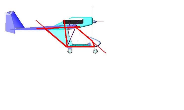

А если крыло сдвинуть несколько назад, двигатель уложить в центроплан между лонжеронами а винт оставить на прежнем месте, соеденив с редуктором трубой большого диаметра и подкрепив перед плоскость вращения подшипниковой опорой,для устранения вибраций..Вот тогда получим конструкцию  действительно превосходящую прежние аналогичные..Двигатель лежит надёжно в центроплане в Ц.Т. и не угрожает сорваться при жесткой посадке,кабина выдвигается из под крыла вперёд ,улучшая обзор .. И посадку пилотов можно будет разместить тандемно , усадив заднего в Ц.Т. под двигатель, тогда ширину кабины можно уменьшить и тем самым хорошо увеличить скоростные характеристики..Вообще такая схема размещения ВМУ с вектором тяги проходящем примерно через САХ ,ИМХО, очень благоприятна для ЛТХ, а вышеприведённые изменения компоновки, ИМХО, приведут к превосходству над классической "пайперовской" компоновкой высокоплана при эксплуатации ,особенно, с полевых не ухоженных аэродромов .. Предлагаю заинтересованным обсудить и высказать свои мнения..

:IMHO, в рисунке не хватает важной детали "распорки" .

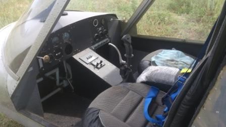

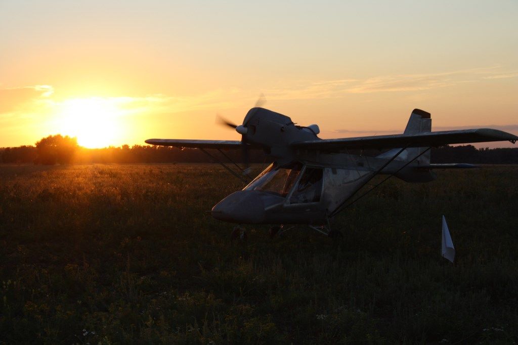

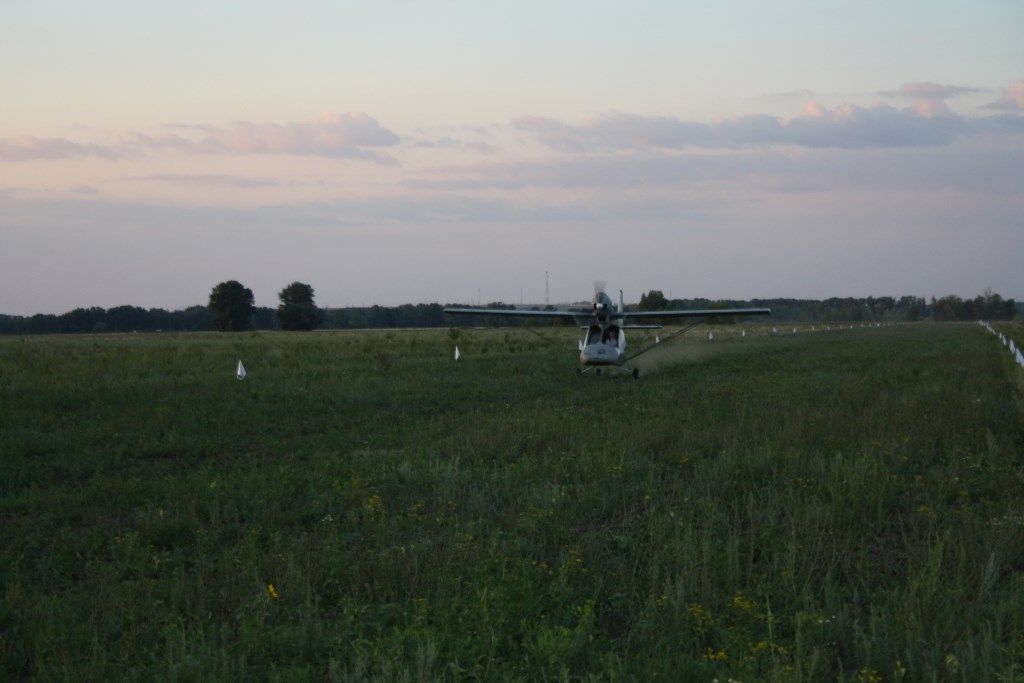

Продублирую фото
    19,3 КБ · Просмотры: 152
    66,5 КБ · Просмотры: 201
    55,5 КБ · Просмотры: 202
Самая лучшая компоновка самолётиков подобного класса, ИМХО, правда несколько смущает нависающий двигатель и соображения в ответе #221 не совсем пусты..Ещё фотограф из вас никакой, против солнца обычно не делают..
Нормальные фото будут позже , это то что в телефоне было...
двигатель не особо и нависает!!!
