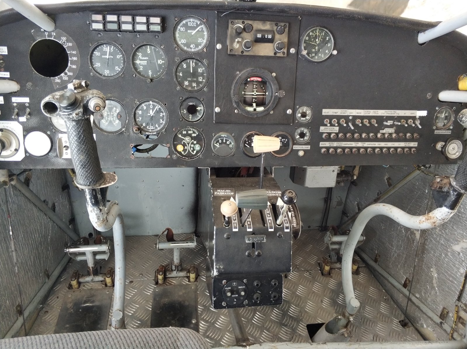

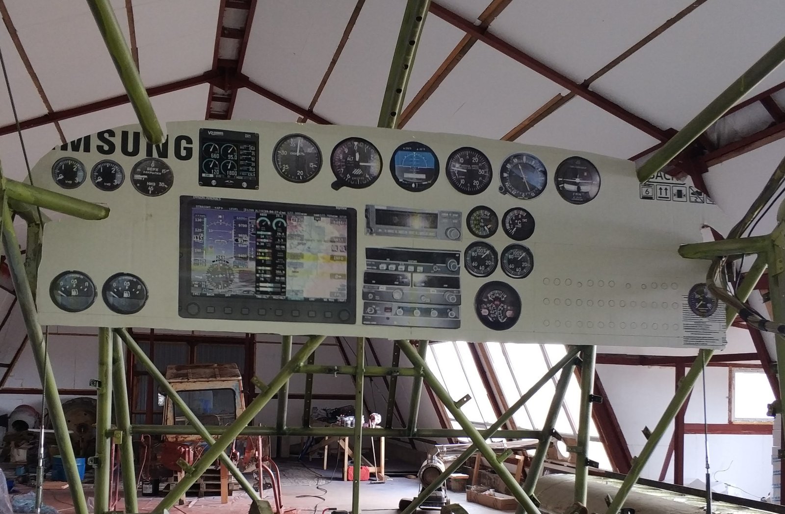

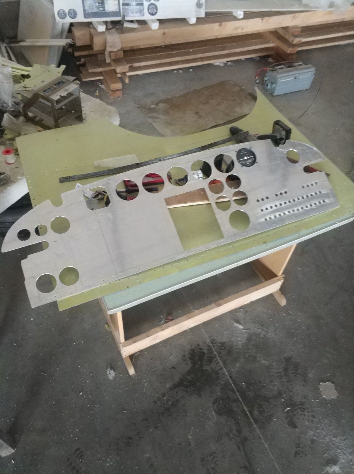

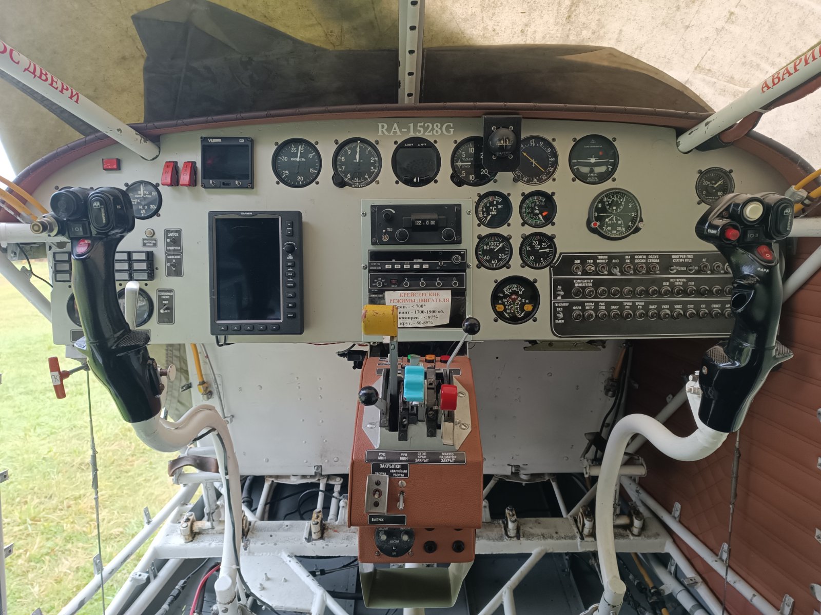

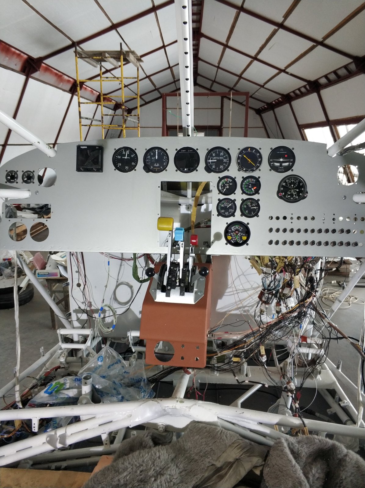

Немного фотографий о проекте. Начнем с приборной доски. IMG_20190211_130139.jpg IMG_20200414_142742.jpg IMG_20210303_165516.jpg IMG_20210310_161822.jpg IMG_20251014_160351.jpg

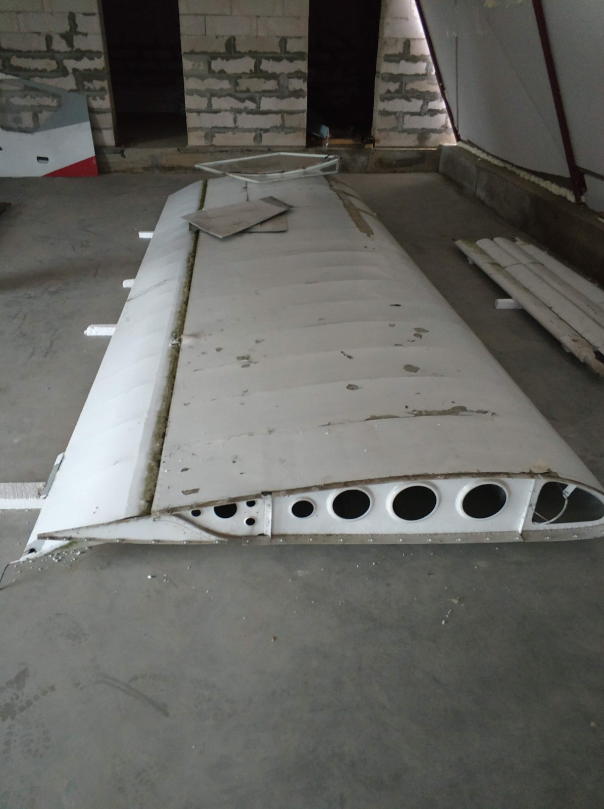

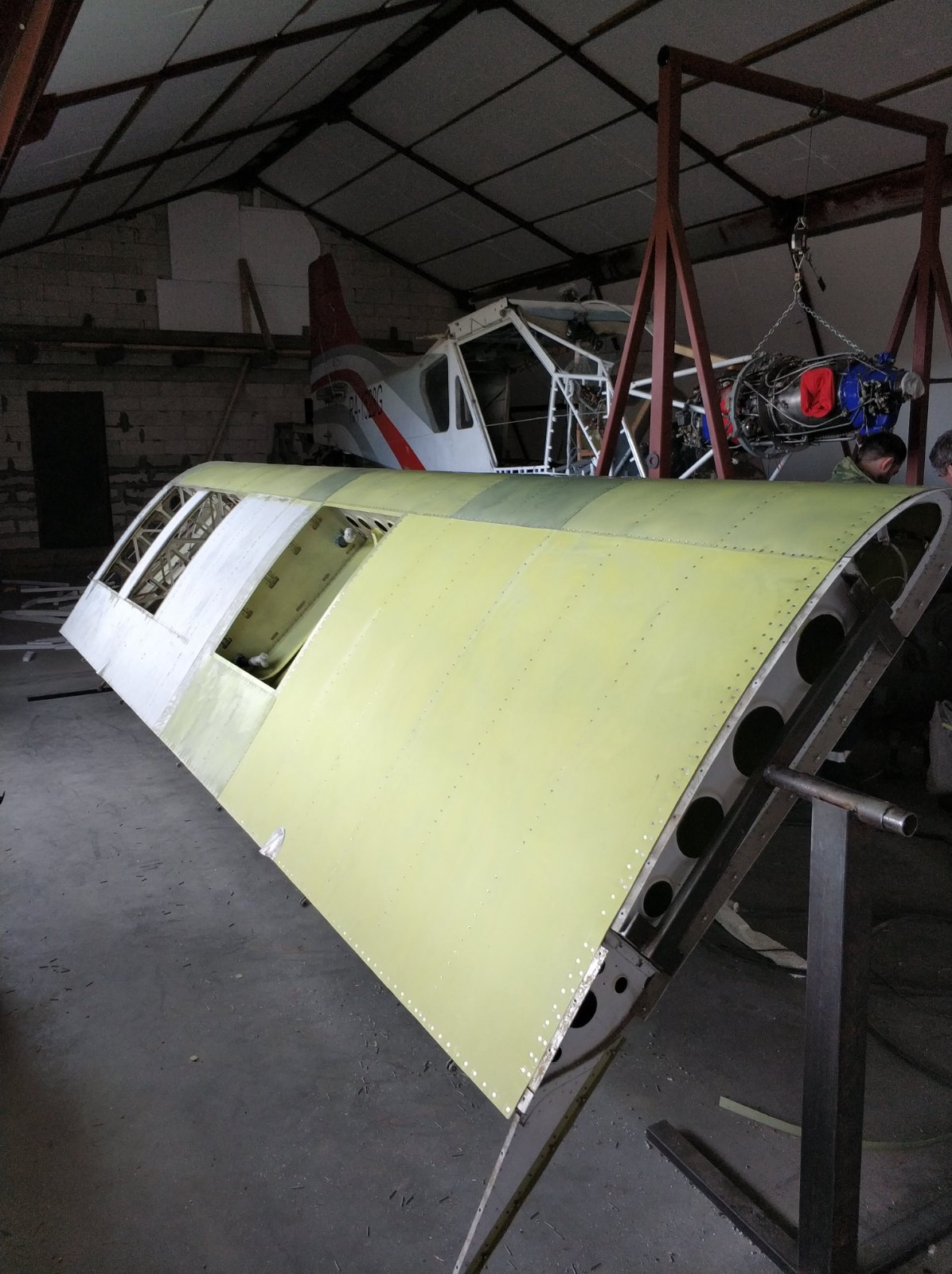

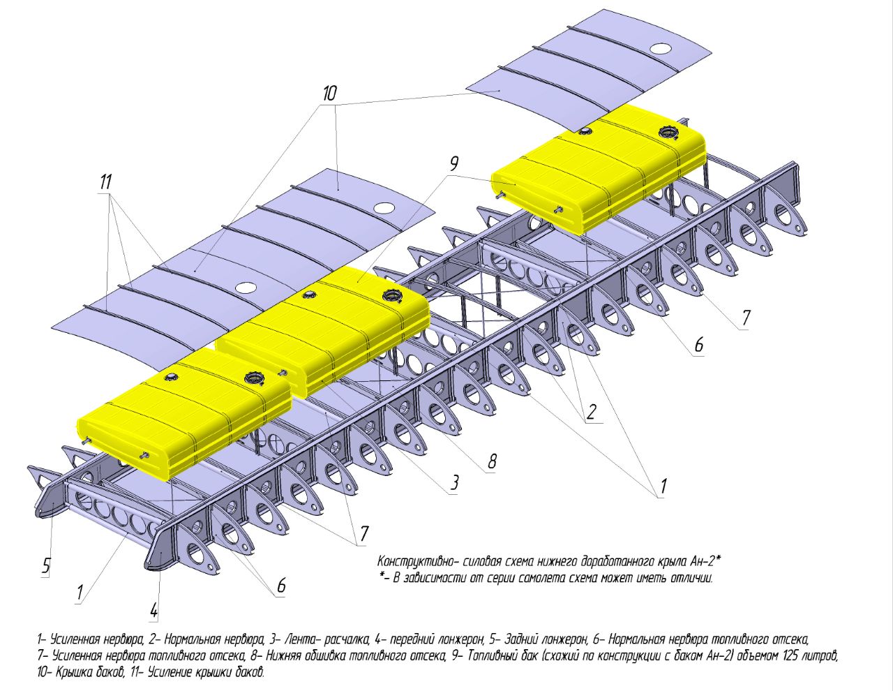

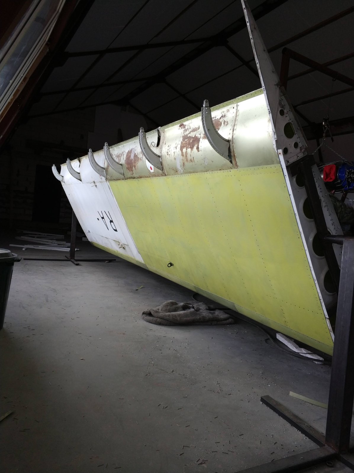

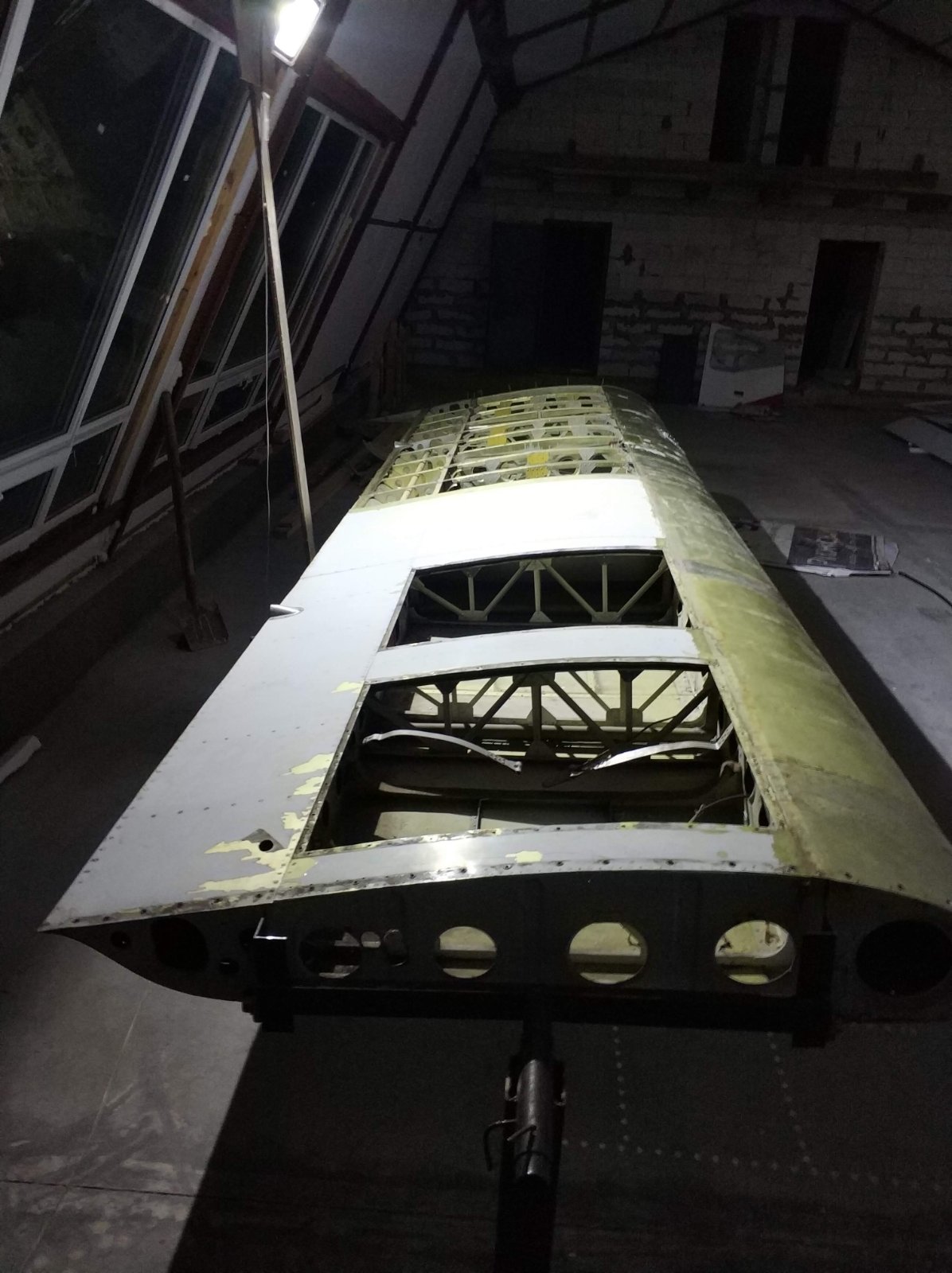

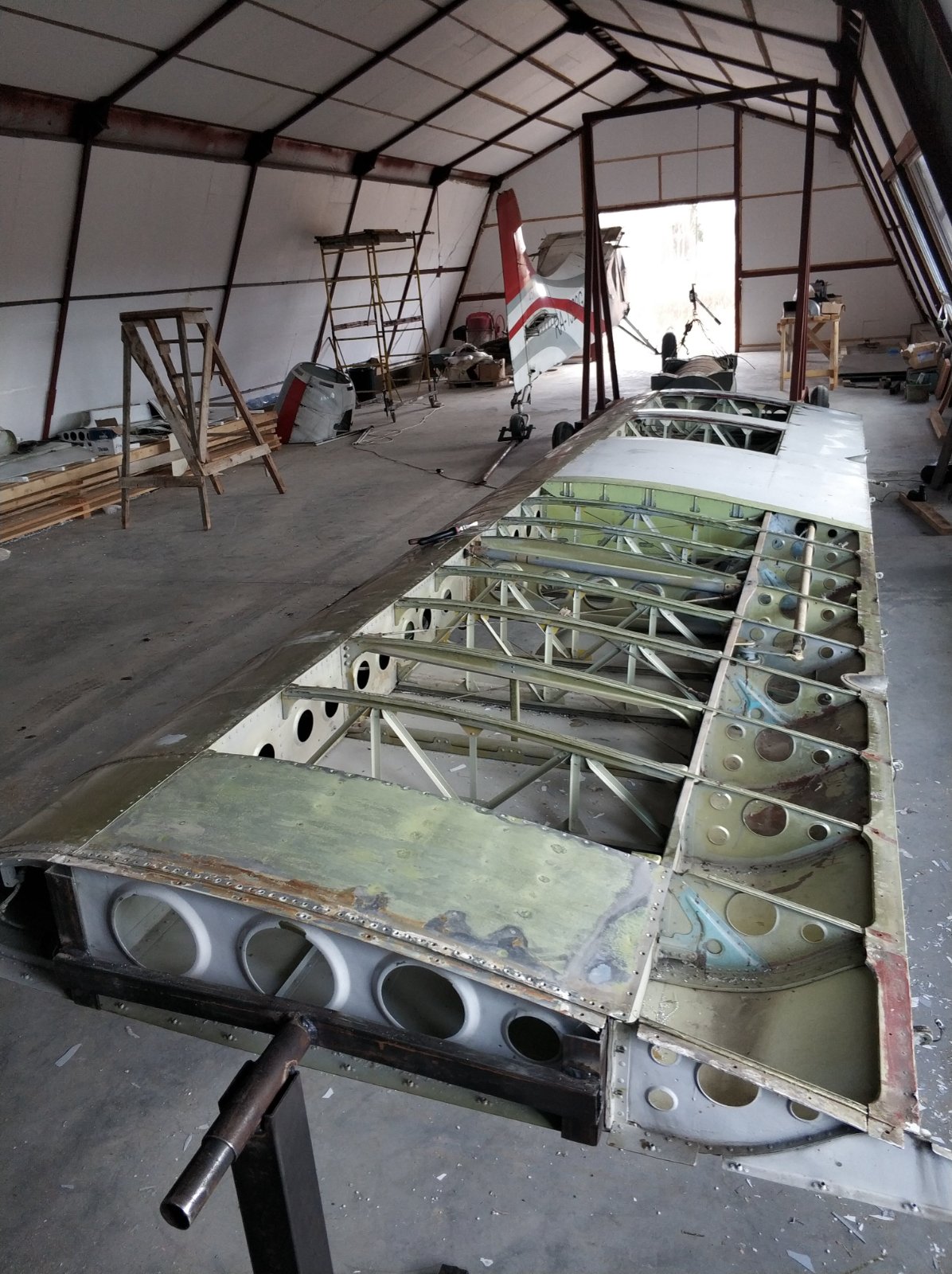

Добрый день! Расскажите, пожалуйста, подробнее о модернизации крыла.
Добрый день!
Крыло на самолете установлено нижние крыло от Ан-2, но с изменениями:
увеличено;
из концевого закрылка сделан элерон;
установлены новые качалки и тяги для элеронов и закрылок;
усилено по местам установки баков, а также в блоке крепления подкосов;
полностью обшито листом;
установлены новые законцовки крыла;
в каждой консоли крыла Крыло См-451.jpg IMG_20200202_150317.jpg IMG_20200220_154655.jpg IMG_20200220_193656.jpg IMG_20200514_183840.jpg IMG_20200514_183906.jpg установлено по три бака, суммарно 250 л.
