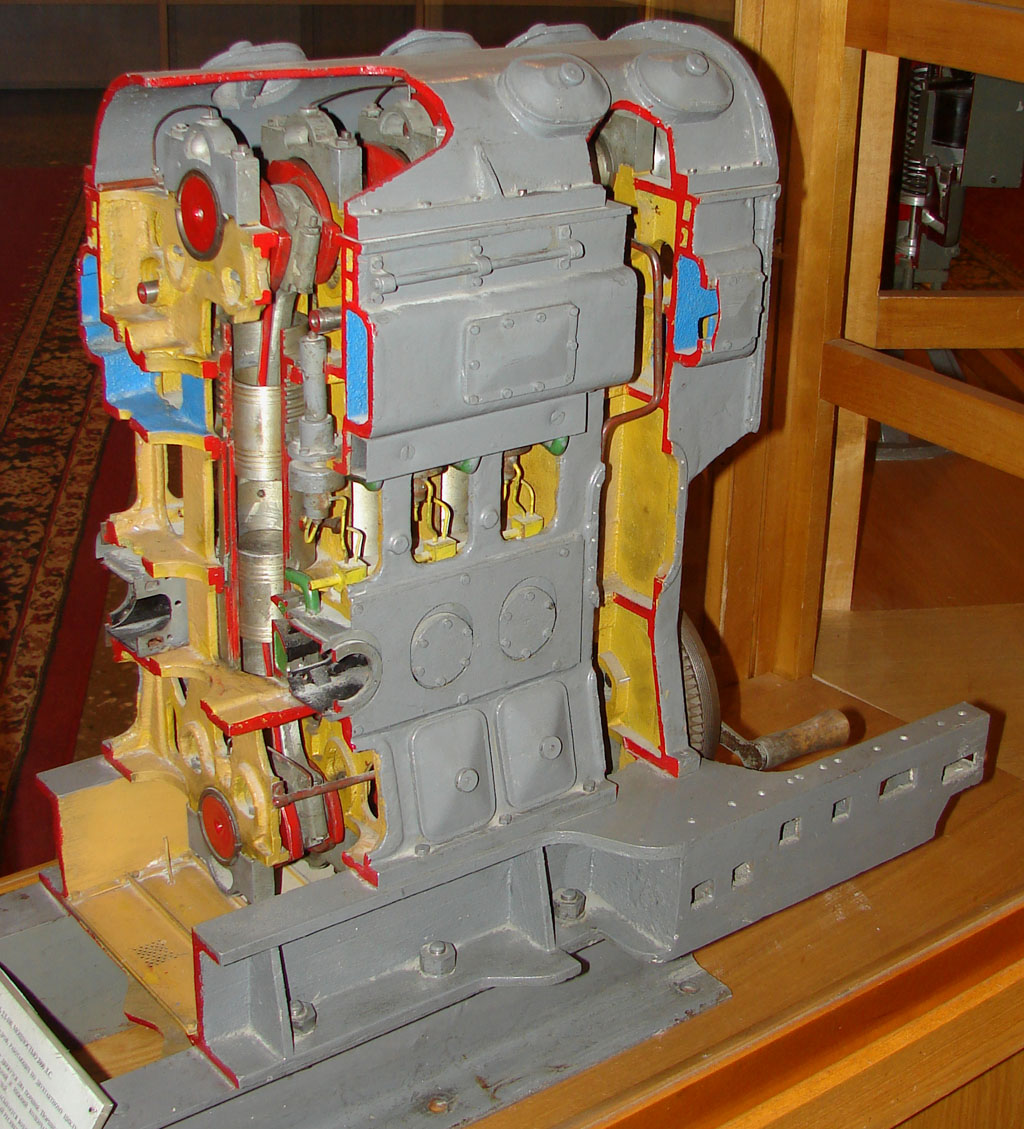

По ходу повторю мысль своего первого поста - игнорирование двигателей со встречными поршнями и продольной продувкой, чистой воды мазохизм всех конструкторов.
Мазохизм у конструкторов начинается при доводке ПДП шек. Мне то пришлось участвовать в проектировании ПДПшки. А вы у нас в основном "герой любовник теоретик". Сполшная трындёж уже не один год правда под чуть изменённым ником. У вас есть компьютер, с CAD программами проблем нет. Вот и изобразите свой вариант ПДПшки, желательно не на обоях, а в виде3D моделей.
Да очень просто. Для нормального охлаждения поршня 2-х тактного двигателя он должен быть оборудован галерейной масляной системой охлаждения. Такие поршни составные и состоят из наружной гильзы и вставки с выполненными между ними галереями для прохода масла. Поршни ЯАЗ выполнялись из чугуна и не имели такой системы охлаждения, а вот судовые и тепловозные ПДПшки имели масляное охлаждение. Как результат, поршень перегревался, масло начинало окисляться в канавках для колец и переходило в лаковые отложения, а затем и коксовалось. Происходило прихватывание и залегание колец. Масло из картера подсасывалось в полость цилиндра, ну а дальше как повезёт, вплоть до "руки дружбы". К стати. Поршни 2-х тактных дизелей всегда имеют большие размеры и вес чем у 4-х тактников аналогичной размерности и одинаковым ходом поршня. Не стоит забывать что вкладыши 2-х тактников имеют постоянный поджим от действия газовых сил что усложняет смазку мотылёвой шейки. В конце 90-х и начале 2-х тысячных в Мире был повышенный интерес к двухтактникам. Фирма AVL и по моему Ниссан выпустили 3-х цилиндровые 2-х тактники с клапанно-щелевой продувкой. Попластались с ними и перешли в разряд "мазохистов", наверное тупые были. Французы сделали свой авиационный ПДП дизель, потом почему-то благополучно сбагрили его англичанам. Те тоже "поводили хороводы" вокруг этого дизеля под названием ДАИР-100 и тоже что-то притихли. Подозреваю что "мазохизм" это такое повальное заболевание у всех мотористов Мира. Вот если бы georgii-2dubl взялся за эту тему, победа была бы обеспечена.
Изобретатель, гроза снобов он такой. Пожелаем ему творческих успехов на почве разработки 2-х тактных ПДП-шек.
Если проблема только в перегреве и закоксовывании колец, то это лишь показатель уровня конструирования - тот самый садо-мазо... 🙂))
Кстати, при использовании впрыска воды в горючую смесь, закоксовавание исчезает от слова совсем...
В том числе и в четырех тактниках.
Использовал на КрАЗе с прицепом лет семь - подъемы и без впрыска КрАЗ не очень чувствует, а с водой вообще не замечал.
На автобусе Кубань, тоже применял, спасало движок при отвратительном бензине смешанном с авиационным керосином - начальство спелось с хозяином АЗС...
Все это решаемые проблемы, так что игнорирование надежнейшего двигателя, явный мазохизм конструкторов.

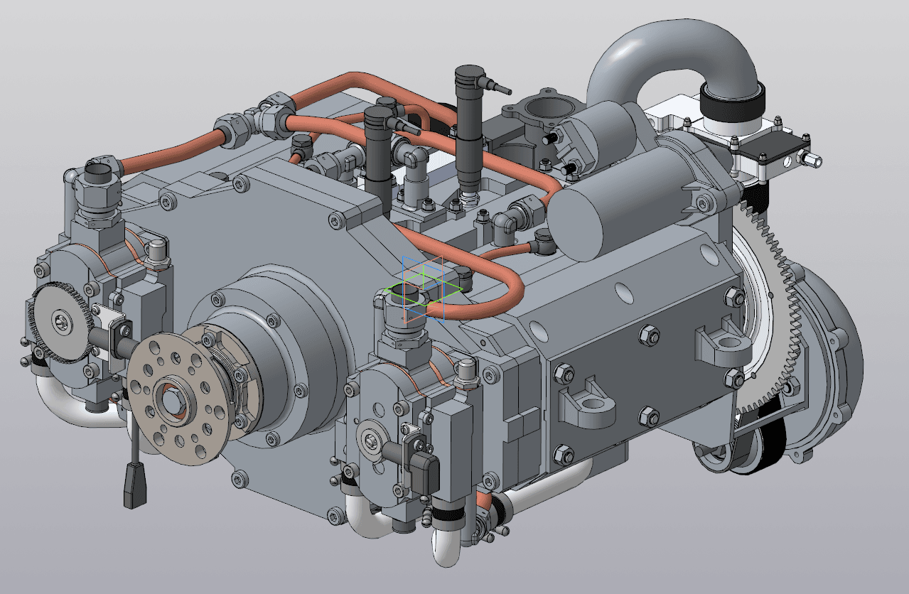

Сделайте 3D модель ПДПшки и покажите её на этой ветке или откройте свою.
Я ведь изобретатель, мож чонить придумаю
Я тоже изобретатель. С внедрёнными изобретениями и выплаченными авторскими вознаграждениями. Вот только "мусорным изобретательством" не занимаюсь, оставляю это "увлекательное" занятие вам.
А смысл в такой модели? 🙂))
Другое дело, если бы вы заинтересовались как бороться с коксованием, т.е. реальной проблемой, вместо экзаменования меня на 3D...
А так, все та же садо-мазо... 🙂))

С чего вы взяли? Мне мощные 2-х тактные ПДП вообще не интересны. На представленный выше ПДП я только выполнил КД, идеолог этой разработки совсем другой человек.
