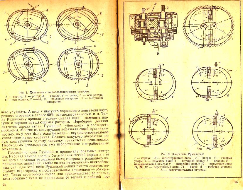

Для разнообразия:
Посмотреть вложение 525623 Двигатель на 1500 л.с. скорее всего журналистская утка.
Все роторные схемы где рычаг (экцентриситет) вырожден до минимума или имеет размеры меньше рычага стандартного
ДВС (это как правило 36мм и более) не жизнеспособны, так как им нечем создавать крутящий момент на валу.
15мм будет ванкель. меньше 15мм недованкель соответственно. именно по этому их и не делают я думаю...
