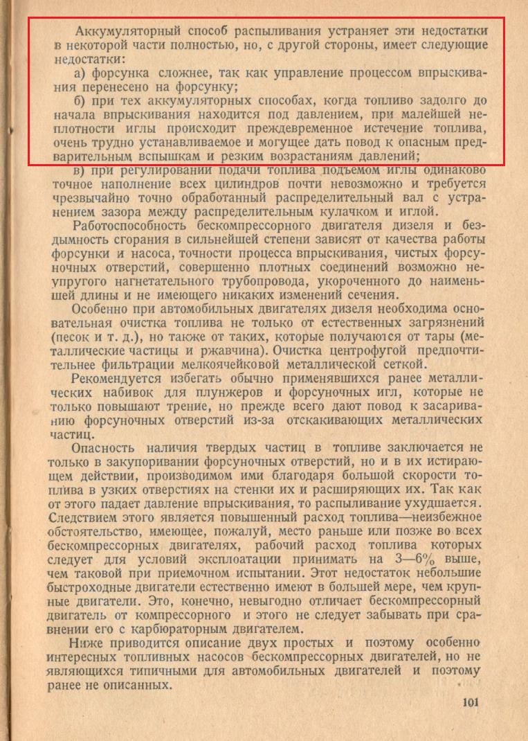

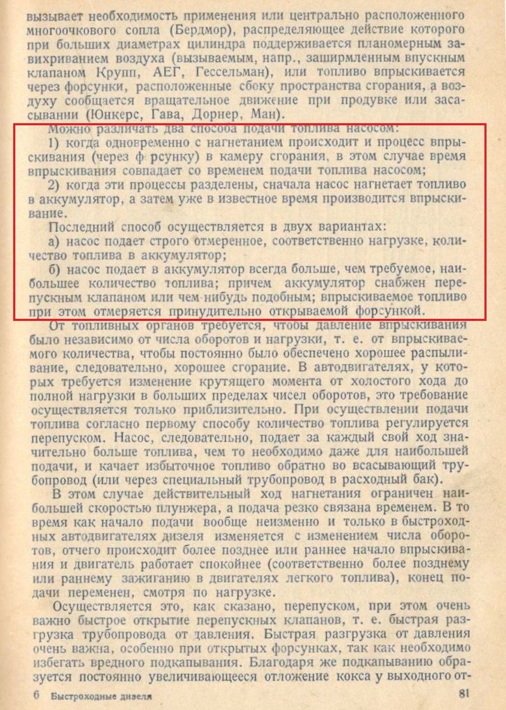

Наши делали упор на ремонтопригодность и ресурс. У меня в качестве электростанции дизель Д 38 проработал 30 лет, ни один нынешний буржуй не отработал бы и половины. Сегодня они нас опережают лишь за счёт того, что украли наши старые разработки. Систем Комон-Рейл, якобы придуманная ими, описана в нашем учебнике по новым системам питания двигателей аж за 64 год, а когда она была нами придумана неизвестно, думаю лет на 10 раньше. Если порыться внимательно то и все остальные их достижения имеют наши корни. Сегодня мы перестали афишировать свои разработки и они остановились. Что будет завтра неизвестно, но как по мне надо начинать с производства качественного металла, без этого дальше сложно идти. Если фундамент гнилой, здание тоже не очень будет.
Наши делали упор на ремонтопригодность и ресурс. У меня в качестве электростанции дизель Д 38 проработал 30 лет, ни один нынешний буржуй не отработал бы и половины. Сегодня они нас опережают лишь за счёт того, что украли наши старые разработки. Систем Комон-Рейл, якобы придуманная ими, описана в нашем учебнике по новым системам питания двигателей аж за 64 год, а когда она была нами придумана неизвестно, думаю лет на 10 раньше. ...
А теперь читаем, кто у кого что "украл": Перевод с немецкого.
