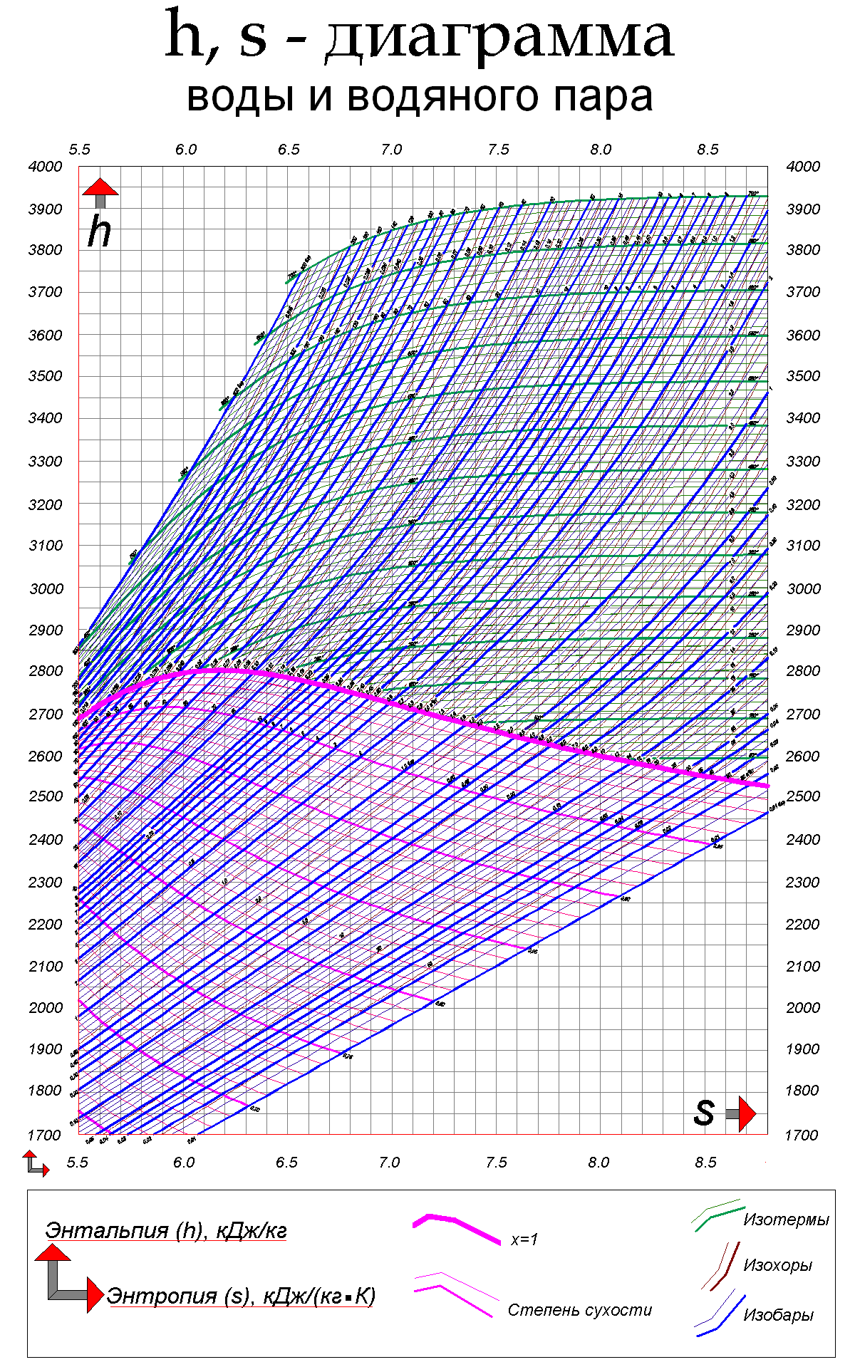

Если разговор идёт про своиства водяного пара при различных давлениях и температурах, то нужны диаграммы энтальпии, энтропии.
Так как в моем двигателе применяется паровая турбина, то для меня это важнейшая информация, и есть даже в dwg формате.
