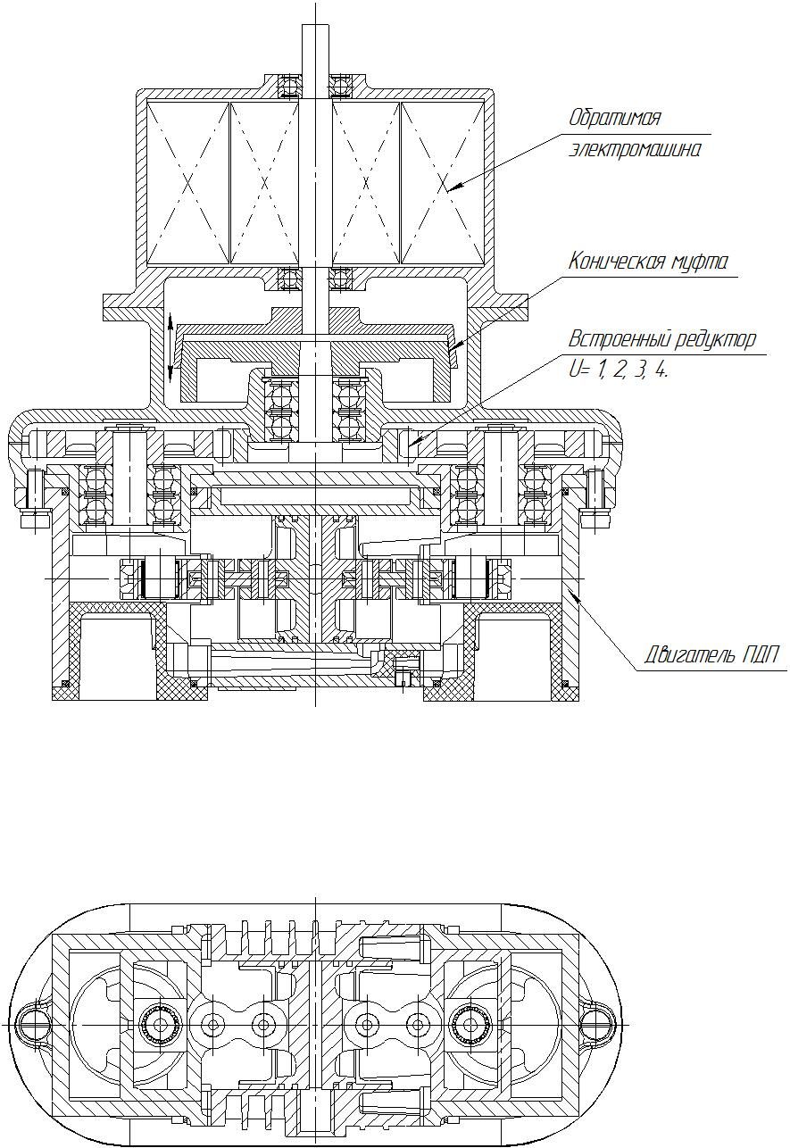

В 2015 году нам пришлось участвовать в НИРовской теме по силовым установкам для БПЛА. Как я уже писал, на других ветка, победил ЦИАМ со своим электродвигателем с питанием от водородного топливного элемента. Тема эта была в интересах людей в погонах для работы в Сирии. Как там "водородные" БПЛА победили игиловцев вы и без меня знаете. От нас требовались гибридные силовые установки. Я покажу только принципиальные схемы 2-х таких установок, всё равно они не приняты. Первая схема с использованием ПДП-двигателя для снижения уровня вибраций. Естественно инвентор не показан.Посмотреть вложение 528048
Вторая силовая установка предполагала использование КАС в качестве топлива.
Вал отбора мощности на технологические нужды, как-то привод насоса подачи КАС и прочие надобности.
Вихревая турбина выбрана по причине относительно не высоких рабочих оборотов. Хотя в качестве турбины могут использоваться обычные парциальные турбины. Подобная силовая установка может послужить генераторной частью в комбинированной авиационной установке с тяговыми электродвигателями.
Судя по второму чертежу, там не только ПДП, но и "Scotch Yoke", вопрос - зачем? Понятно, вибрации меньше, но и ведь конструкция существенно сложнее и главное - дороже в производстве.
И по второй установке вопрос - какой получили (или планировали) удельный расход КАС, в кг/л.с*час , если не секрет?
Т.к. в литературе КПД вихревых турбин приводится порядка 30% , в лучшем случае.

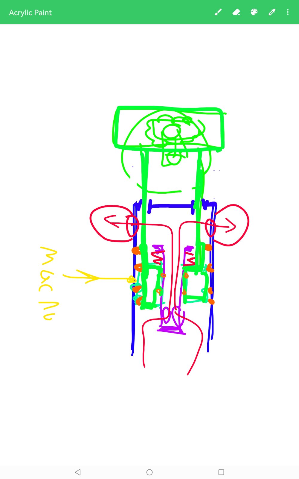

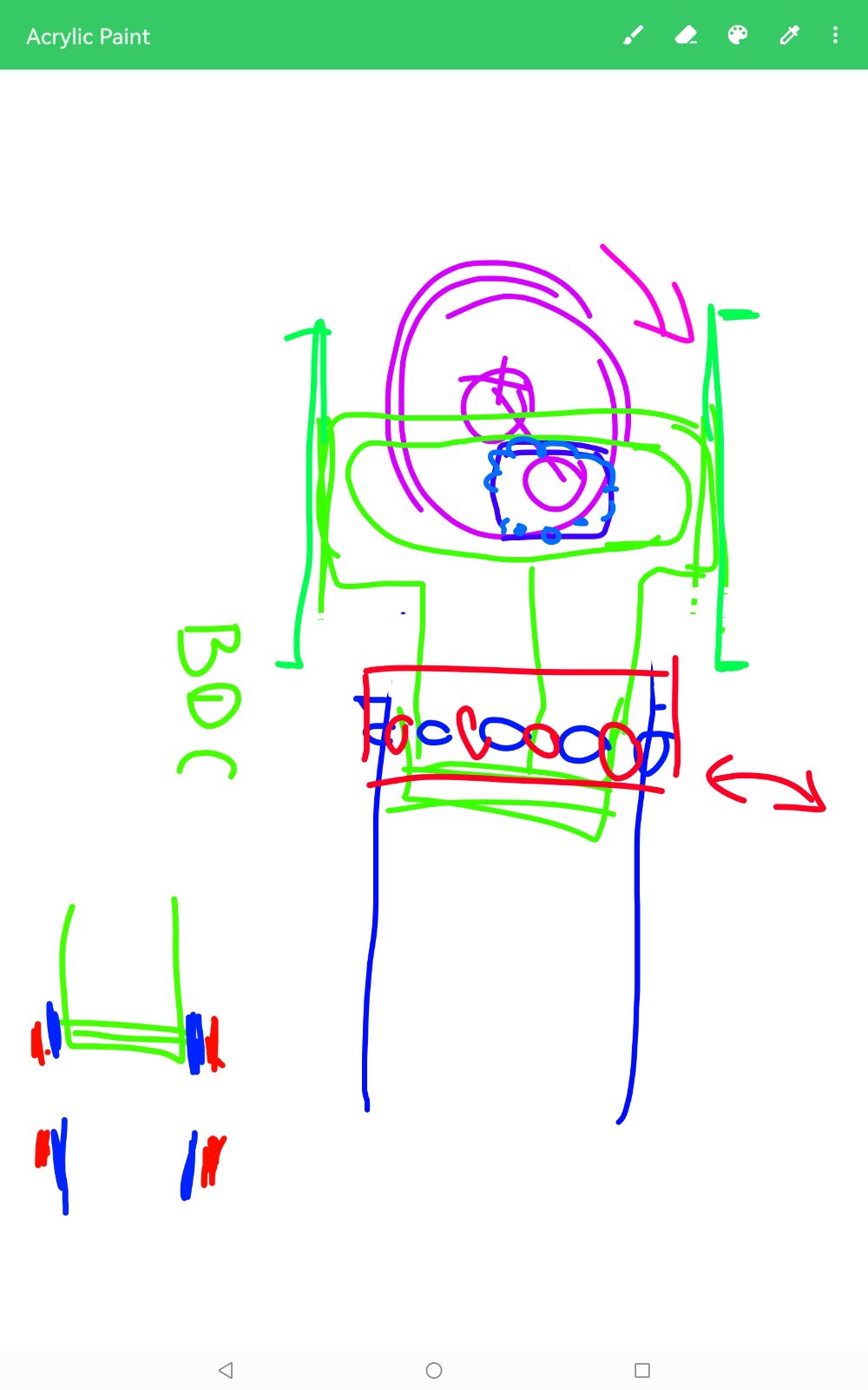

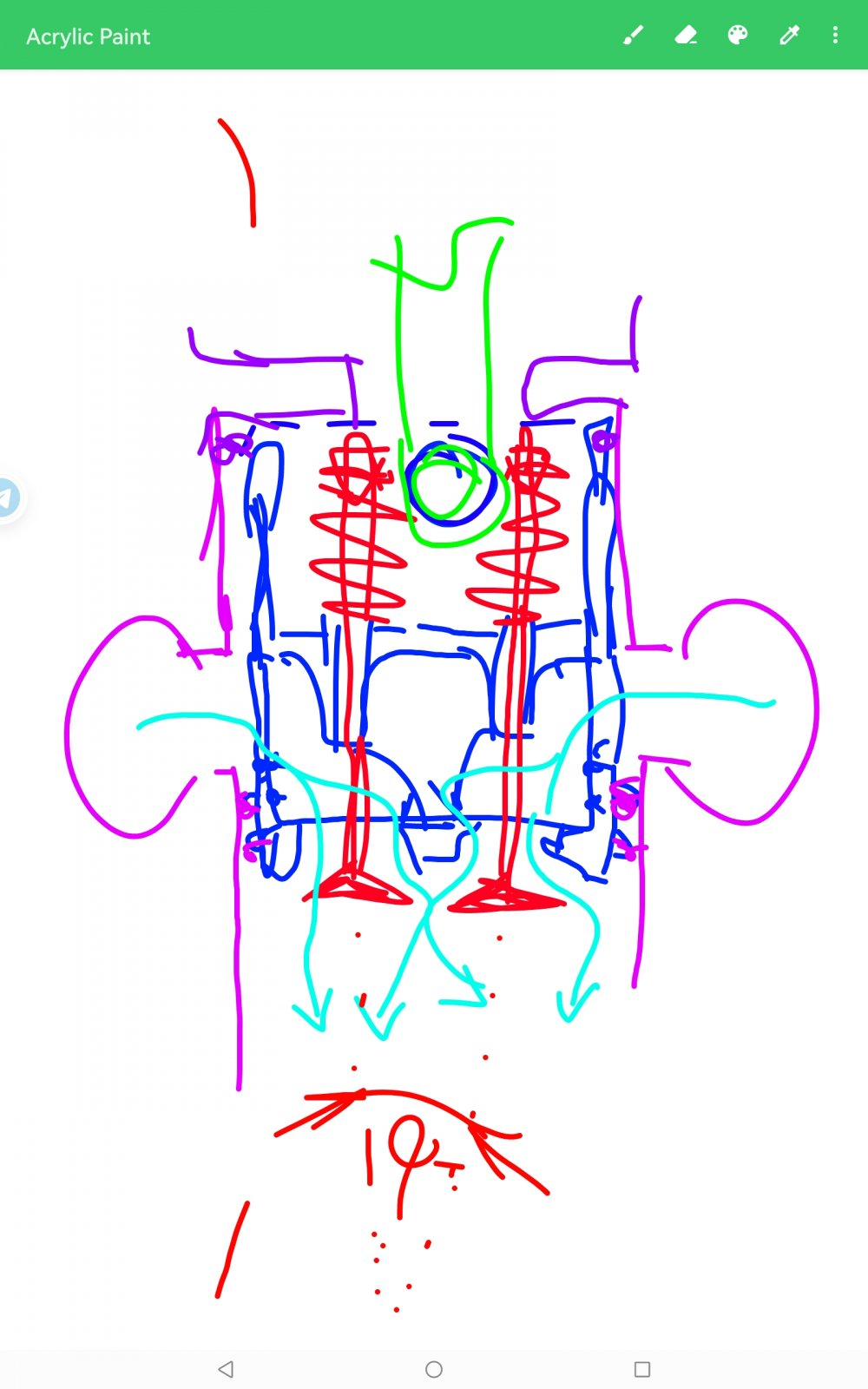

В этой теме было много обоснованной критики двухтактных ПДП, в частности от Алексей Костенко (А.Г.К) .
Большая часть упомянутых проблем (закоксовка и залегание первого кольца выпускного поршня из-за омывания газами, повышенный износ колец при прохождения ими окон в цилиндре, накопление нагара на кромках окон и связанный с эти повышенный износ поршневой от локального перегрева цилиндра в зоне выпускных окон) - вызвана наличием окон в цилиндре.
Однако, т.к. ПДП схема терпима к увеличению массы поршня (т.к. силы инерции сбалансированы) - кажется неплохим решением разместить тарельчатые клапаны непосредственно на поршне, и производить продувку через них. В этом случае - компрессионные кольца не пересекают окна, т.е. большая часть описанных проблем снимается. Особенно хорошо это сочетается с различными БШМ (кривошипно-кулисный механизм, например) - т.к. в поршне появляется возможность использовать для размещения клапанов пространство, ранее занимаемое пальцем и шатуном.
Другой возможный вариант - гильзовое газораспределение - тоже может помочь, но только для первой проблемы.
Третий вариант - "...В начале 90-х мы получили авторское на золотниковую систему ГРМ для 2-х тактных ПДП-двигателей. Авторское есть в сети. Целью было избежать омывание колец горячими газами и уменьшить размеры и вес поршня. Алексей Костенко (А.Г.К)"
схема для первого варианта (недоработанная, механизм привода клапана - с ударом (=наклёп), что определено плохо - надо придумать что-то получше с безударными взаимодействием)

Screenshot_20251204_011314_anupam.acrylic.jpg Screenshot_20251202_102607_anupam.acrylic.jpg
Еща парочка вариантов, по п1 и п2
