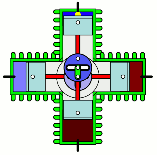

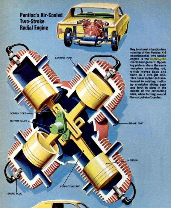

Так ведь не от хорошей жизни 2-х цилиндровый оппозит. Желание сделать движок 30 кг и мощностью хотя бы 50 л.с. Но, должен признаться, нихрена не получается, я так и не приступил к его изготовлению. Сделал (почти) кокиль для поршня 92мм и все остановилось. Стало ясно, что 35кг веса - это только с алюминиевым коленом, что понятно не комильфо. А так под 40 кг и мощность на прямом приводе в теории 40 л.с. По сути почти то же, что Лифан. Интерес, короче, пока приостановился.
Поневоле пришлось обратиться к ненавистным 2х тактникам и пока прорабатываю схему Рутс-ового бензинового радиала.
Видимые на первый взгляд преимущества:
Простота конструкции
Хороший обдув цилиндров
Хорошая сбалансированность
Прямой привод
Ровный момент, как у 8-ми цилиндрового 4-х тактника
Благодаря Рутсу лучшая продувка
Возможность принудительной смазки как у 4-х тактника
Возможность впрыска топлива после перекрытия окон, так как смазка двигателя бензином не требуется
Нет необходимости в дурацких резонаторных трубах, достаточно просто сделать выпуск с небольшим сопротивлением.
Ну и самое главное -
масса 20 - 22 кг;
мощность - 60 л.с. при 3200 об/мин.
Габариты по свечам - 460 мм
Это, правда, с учетом того, что низкие обороты позволяют сделать ниже окна и тем самым повысить эффективный объем.
Из недостатков. На нижних цилиндрах придется делать декомпрессоры для сброса масла перед запуском.
Основные комплектующие от китайских мотоциклов.
Так что все течет, все меняется, а двигателей как не было так и нет. :rolleyes: Но работаем! :cool: И, кстати, не только я.

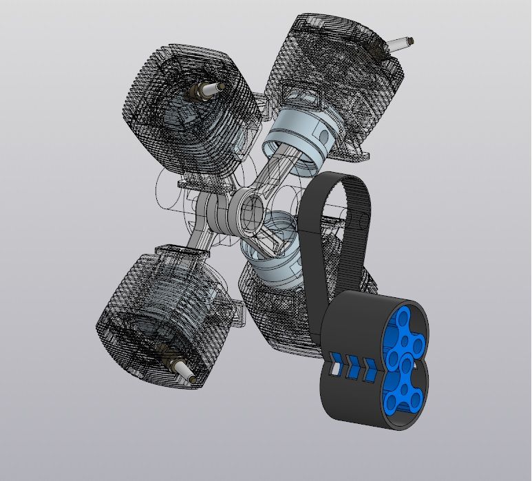

Может этот вариант рассмотреть с турбокомпрессором? Масса, шум должны быть меньше. Надёжность и КПД должны быть выше. Наверное.
Рассмотреть то можно, вот только где взять турбокомпрессор и кто это всё будет доводить. Нет в России нормальных турбокомпрессоров для бензинок, хоть температура выпускных газов у 2-х тактника ниже чем у 4-х тактника всё равно задача очень не простая. Нравится вам это или не нравится, вот только нормальный двигатель можно сделать на специализированном моторном заводе. Вы же не ходите протезировать зубы к какому нибудь самоучке гомеопату. Возникает вопрос. Почему?
Зачем эта городильня с приводным нагнетателем для 2-х тактника. Существуют ведь варианты того же двигателя Боурке с подпоршневой продувкой, правда приходится ограничивать ход поршня величиной не более 0,8 от диаметра цилиндра. У Якушенко Владимира Илларионовича на его БСМ моторе такая продувка работает прекрасно.
Газораспределение по цилиндрам можно организовать как дисковым золотником так и ОПК. Я предпочитаю 4-х тактники, не фанатею от 2-х тактников. 2-х тактники вроде бы просты конструктивно, вот только простота эта кажущаяся. Прорисовывал вариант с ККМ (кривошипно-кулисным механизмом). Данная ветка служит для того чтобы показывать возможные варианты исполнения двигателя. В конструкторской практике приходится прорабатывать кучу вариантов разных компоновок, большая часть идёт в "корзину". Просто я показываю как будет выглядеть то или иное исполнение двигателя. Просто моя специальность, в связи с уходом на пенсию и разгромом моторных заводов в стране, превратилось в обычное хобби. Так что я показываю просто варианты которые возможны.

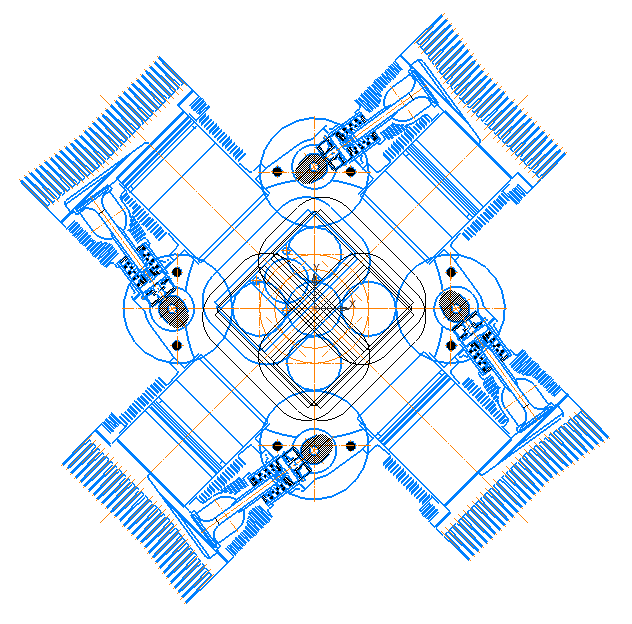

Вариант ККМ механизма
Схема работы двигателя Боурке
Двигатель 4-х тактный с L-камерой, может работать на авиационном керосине. L-камера функционально является обычной вихревой камерой, зажигание лучше производить свечами накаливания по схеме *Smart Plug".

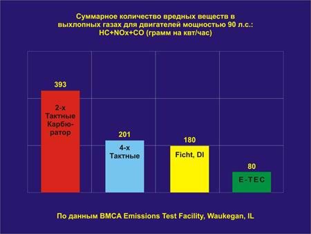

Что Вы думаете по поводу двигателя Бомбардье E-TEC - 2-х тактники получается ещё упростить:
чем меньше обороты двигателя, тем пропорционально меньше должен быть расход топлива. На практике это не так. Вся беда в том, что если просто уменьшить количество топлива, то в камере сгорания окажется бедная смесь, которую трудно воспламенить, а уж если она воспламенится, то горит с взрывным характером, что разрушает поршень. А для двухтактных моторов встает еще одна проблема с использованием бедной смеси – у них поршень охлаждается за счет испарения на днище поршня топливной смеси. Если смесь будет бедная, последует прогар поршня в центре днища и задиры на стенках цилиндра. Вот и получается на практике, что при значительном снижении мощности двигателя расход уменьшается не пропорционально. Все изменила технология послойного сгорания. Эта технология базируется на том, что инжектор и программное обеспечение бортового компьютера мотора могут дать настолько короткий импульс в тщательно рассчитанное время, что образуется небольшое облачко топлива, которое разбивается об специально спроектированную выемку на днище поршня, и достигает свечи. При этом – поршень охладился, а вокруг свечи находится небольшое облачко топливно-воздушной смеси, которое локально имеет соотношение топливо – воздух как у нормальной топливно-воздушной смеси. А вокруг этого облака в остальной камере сгорания – воздух. Свеча легко поджигает эту относительно богатую смесь, это облачко сгорает без детонации и распределяет тепло после горения по всему оставшемуся воздуху в камере сгорания.
Плюс в полость коленвала распыляется чистое масло, которое не смывается топливом – теперь его там нет. Топливо не смывает масло, что позволяет уменьшить его количество.
P.S. холостой ход должен быть и на самолете...
georgy31
Холостой ход это пережиток прошлого. Его не должно быть в принципе. Двигатель должен работать в триггерном режиме: вкл/выкл. Или не работает, или работает на номинальном режиме, остальное всё от лукавого. Это и будет последний всхлип дедушки Отто
Если вы занимаетесь наземным транспортом, то это одно. Данная система питания разрабатывалась именно для двигателей наземного транспорта. Для авиационных двигателей и двигателей водного транспорта эта система нужна как зайцу стоп сигнал. Режимы работы совсем другие. Дончане и харьковчане отработали систему непосредственного впрыска, такую же систему сделали и в Новосибирском политехе. У новосибирцев применяются форсунки от обычной системы распределённого впрыска с боковой установкой на гильзе цилиндра, впрыск производится в момент закрытия выпускного окна в камеру сгорания снизу в верх. У дончан, харьковчан впрыск под давлением 50 кг плунжерным насосом через клапанно-сопловую форсунку. С 2-х тактниками проблем намного больше чем с 4-х тактниками, да и ресурс и надёжность их ниже.
Не думаю, что турбокомпрессор облегчит двигатель, эта железка довольно увесистая.
К тому же, мне не известно как его работа будет сочетаться именно с 2-х тактником. Да и, возможно, стоимость этого турбокомпрессора может оказаться больше самого двигателя.
Рассматривал приводной центробежный компрессор, но оттолкнул многоступенчатый мультипликатор.
Ну а главное, центробежные нагнетатели имеют не определенный расход воздуха, зависящий от многого, а 2-х тактнику нужно что-то по конкретнее.
Чем хорош нагнетатель Рутс, тем что в отличие, например, от кривошипно камерной продувки может накапливать в ресивере не израсходованное давление. В кривошипной камере при первом же открытие впускных окон остаточное давление обнуляется. А здесь при любом раскладе весь заданный объем воздуха будет протолкнут через двигатель.
Да, Рутс немного сложнее, зато не нужны всякие клапана, золотники с приводами и пр.
Кроме того, можно увеличить объем расхода воздуха. И, что не маловажно для меня, в простейшем случае на вход Рутса можно просто поставить карбюратор, что уже точно не сделаешь с центробежными нагнетателями.
Масса этого нагнетателя, как показывает моделирование, копеечная. Работают они, как пишут, сухим бесконтактным способом, поскольку работают с низким давлением и большим расходом воздуха. Хотя по мне, так можно и смазывать, потом воздух в циклоне отделять от масла. Но это уже будет видно.
