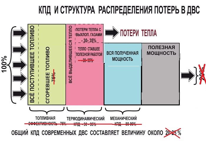

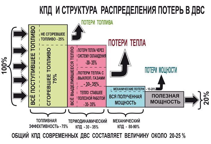

Вот две картинки. Первую я выцепил из интернета, вторая она же, но с моими коррекциями. Дабы посмотреть, что больше всего влияет на КПД.
Глядя на этот расклад, становится очевидно, что, к примеру, использование L-камеры явный шаг назад. Да, уменьшаются габариты двигателя, но какой ценой!
К сожалению, традиционный поршневой двигатель не позволяет существенно уменьшить эти потери. Если только не придумать материалы покрытия головок и днищей поршней, очень легкими, жаропрочными, с низкой теплопроводностью и блестящей поверхностью. Чтобы поверхность этих покрытий мгновенно адаптировалась к температуре газов. Тогда и потери теплоты будут мизерными.

Тут не совсем верно. Между механическим и термодинамическим КПД. еще есть КПД преобразования давления газа в крутящий момент на валу и он тоже не более 20 процентов. В итоге реальный общий КПД современных ДВС не превышает 6-9 процентов.
И это чудовищное фиаско. однако видят это не только лишь все))))

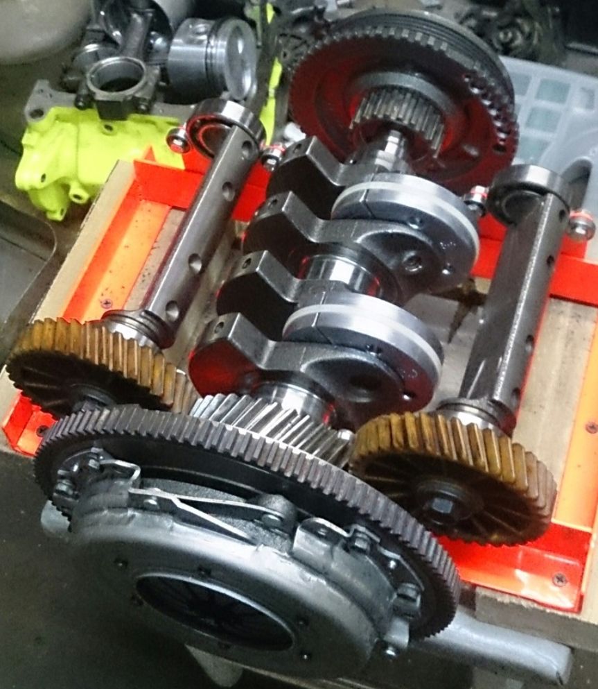

Хочу продолжить недавнее обсужление по двухколенвальной схеме типа "Neander 1400 turbo diesel".
Считаю что эта схема условно "идеальна" для рядного двух-цилиндрового мотора. И ни для какой другой схемы смысла не имеет.
Для сравнения, внутренности двигателя автомобиля Ока.
Имеется коленвал, балансирные валы, три шестерёнки, "раздутый" в ширину блок.
По сути проектировщики Неандера просто прикрутили шатуны к балансирным валам. На первый взгляд схема непривычная и мудрёная, но количество деталей даже уменьшилось (в сравнении с Окой).

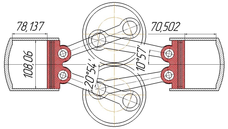

Теперь вернёмся к Неандеру с приколхоженными противоположными цилиндрами, аля оппозит.
"Корявость" этой схемы я безуспешно пытался расписать буквами 🤓
Придется рисовать картинки.
Ошибки в диаметре цилиндра и ходе поршня в пределах двух десятых миллиметра.

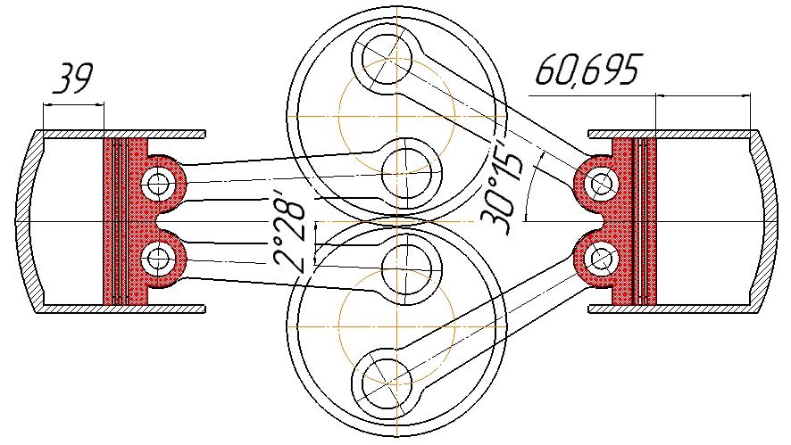

Картинка первая.
Неандер положили на бок и прикрутили противолежащую оппозитную ШПГ.
Условимся, что нижний коленвал вращается по часовой стрелке. Тогда, имеем в левом цилиндре недоход до ВМТ примерно 1,5% полного хода поршня, а в правом цилиндре поршень уже прошёл ВМТ и двинулся в сторону коленвалов на те же 1 5% хода.

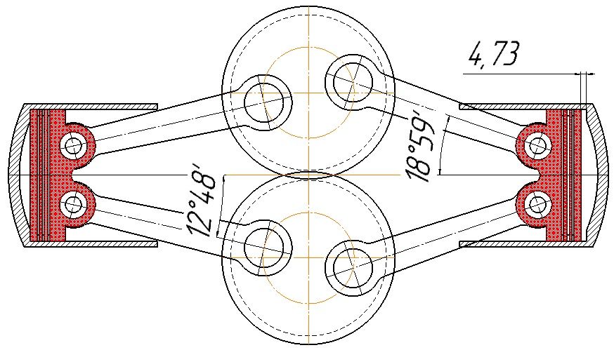

Картинка вторая.
Левый поршень в ВМТ. Правый поршень прошёл примерно 6% своего хода.

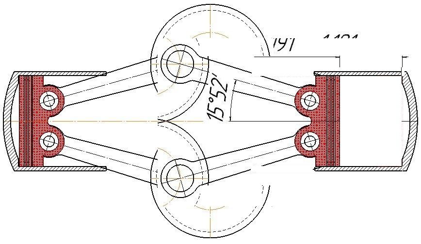

Картинка третья.
Левый поршень прошёл 50% своего хода. Правый прошёл почти 78% своего хода.

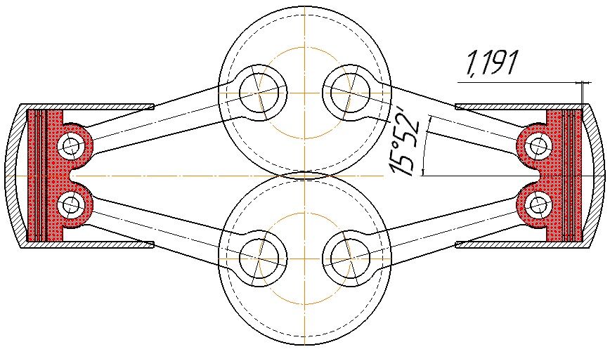

Картинка четвёртая.
Левый поршень в НМТ. Правый прошёл к ВМТ уже 10% хода.
На левом поршне имеем следующие продолжительности тактов по углу поворота коленвала:
Впуск и рабочий ход ~ 188,1°
Сжатие и выпуск ~ 171,9°
А на правом поршне всё наоборот:
Впуск и рабочий ход ~ 171,9°
Сжатие и выпуск ~ 188,1°
То есть, в левом цилиндре, например, рабочий ход дольше на 16,2° чем в правом.
Если вдруг кто здесь узрел "идеальность" или симметрию, просьба разьяснить мне на пальцах 🤓
Извиняюсь за многобукав.
Вы нарисовали неправильно точки крепления шатунов к коленвалам (рука лицо)
Так понимаю речь про эту картинку.
Покажите как должны крепиться шатуны к коленвалу "правильно" с Вашей точки зрения.
