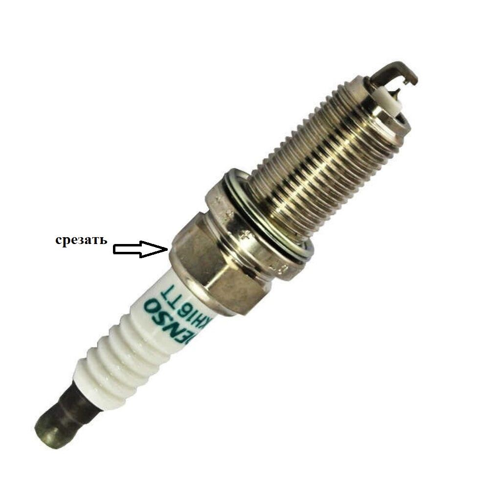

форкамеру думаю можно сделать так - срезаете завальцовку (ниже резьбы) на иридиевой/палладиевой свече, вытаскиваете "тело" на 2-4см

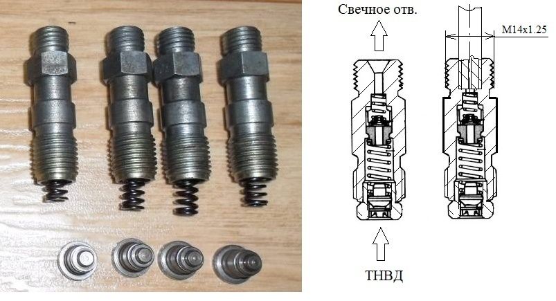

Я тоже осознаю, что греть форсунку дело неблагодарное. Разумнее от неё вообще отказаться в пользу капиллярной трубки, выведя сам узел подачи топлива за пределы горячей зоны. Как я это вижу: на любом ТНВД есть нагнетательный клапан (рис), его перенести к двигателю и разместить над свечным отверстием, закрепить на нем трубку высокого давления, а саму трубку с "капиллярным сечением" запустить в "цилиндр" через удлиняющий переходник, и пускай она там греется, чем больше, тем лучше. Основная проблема убрать паразитный объем за нагнетательным клапаном.

Форсунку греть не надо (слишком нестабильный и опасный "процесс") - тут как раз идеально подойдет форкамера описанная выше: форсунка прыскает, форкамера поджигает...

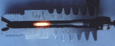

такую форкамеру думаю можно сделать так - срезаете завальцовку (ниже резьбы) на иридиевой/палладиевой свече, вытаскиваете "тело" на 2-4см и тонким сверлом делаете отверстие напротив конца электрода, через которое замыкаете корпус и конец электрода любым винтом/проводом... далее остаётся подобрать ток через электрод, чтобы нагреть его докрасна и зафиксировать "тело" свечи (например посадить на белую глину и обжечь)...
P.S. жидкий метан будет вообще супер - не понадобится ТНВД и дизельная форсунка от "коммон рейл" прекрасно с ним работает...
P.P.S. сила выталкивающая "тело" свечи может достигать 20-50кгс, поэтому фиксировать надо надежно + прижать скобой...
Не очень понятно, вы предлагаете выдвинуть спираль ?
Я предлагаю выдвинуть тело обычной искровой свечи наружу - это создаст форкамерный пустой канал 2-4см внутри свечи...
Забыл сказать - свеча должна быть без буквы R в названии (без сопротивления)...
Для начала можно просто замкнуть контакты на свече подогнув выступающий контакт до упора и подобрав ток (около 5А нагревает докрасна)...
Дело в том что на искровых свечах площадь поверхности вставок из платиноидов незначительна. Для нормальной работы каталитического покрытия оно должно иметь развитую поверхность. В свечах накаливания с покрытием площадь контакта каталитической поверхности не идёт ни в какое сравнение с площадью поверхности электродов искровых свеч. Переделанная искровая свеча будет обладать определённой каталитической способностью но явно недостаточной. В химии, каталитические насадки обычно делают нанесением катализатора на какую-то развитую пористую поверхность для обеспечения максимальной контактной поверхности.
Площадь каталитической поверхности можно увеличить освободив часть электрода от керамики - в любом случае надо проводить эксперименты (ещё нужно найти тот двигатель, которому форкамера "поможет")...
Может тут поможет опыт харьковчан с их клапанными форсунками для 5ТДФ? Они тоже боролись с этой проблемой и применили шариковый клапан запираемый рессорной пружиной. У них тоже была цель минимизировать объём за клапаном.

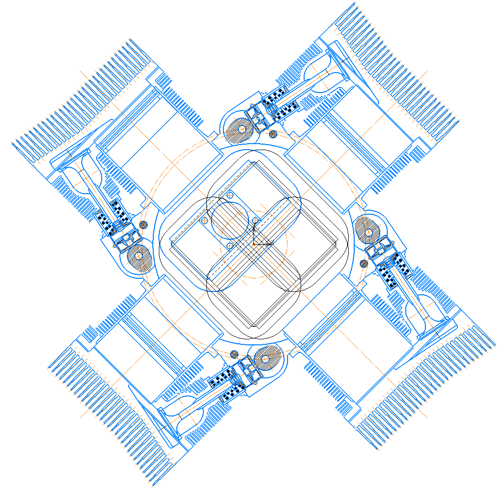

Следующий вариант с кривошипно-кулисным механизмом (ККМ). В данном варианте картер состоит из 2-х половин с вертикальной плоскостью разъёма.
