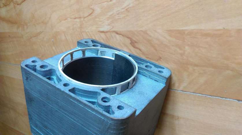

вот такое гильзовое газораспределение вроде бы хорошо каталось.
кто-нибудь знает как это повторить в металле?
На нынешних технологиях выгодно поршни, цилиндры, шатуны сделать алюминиевыми, гильзы-из высоколегированной жаростойкой стали. Получиться мощный быстроходный движок под редуктор. Ну и камера сгорания - теплоизолированная, возможно.

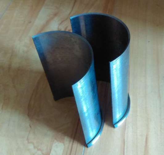

Есть только одна книга на эту тему, Г.Р. Рикардо "Быстроходные двигатели внутреннего сгорания" 1960 г.. Там всё подробно описано. Но лучше этого не делать, по кинематике заложена сложная конструкция механизма движения гильзы и её привода. Но если и возвращаться к этой теме ... я бы однозначно перешел бы к разновидности гильзового газораспределения - шторковому газораспределению ... распредвал переносится под коленвал, точнее в масляный поддон, и оттуда управляет движением "гильз". С двигателя убирается головка блока цилиндров, уменьшая высоту всего агрегата на 30%. Особенно этот вариант актуален для оппозитки.

да в видео Мак-Колума показан. как это воспроизвести надежно?
можно же не изобретать с нуля. использовать ту пару трения которая есть
чугун по алюминию. но тогда шторка будет из чугунной гильзы,
но она тяжелая.
тогда нужна сталь, но сталь написано для шторке требует какой-то специальной обработки и хонингования
иначе это работать не будет.
допустим, второй вариант, согласиться на мертвый объем за окнами и поставить
обычные клапана. тогда мертвый объем составит около 7-10% (размер камеры сгорания или чуть меньше)
на сколько это ухудшит характеристики?

Для кругозора.
Толщина всего 1.5 мм, вес стальных азотированных шторок сопоставим с весом клапанов. К ним нужен алюминиевый, а не чугунный блок. Я ранее уже модели показывал, но на какой ветке уже и не помню.
