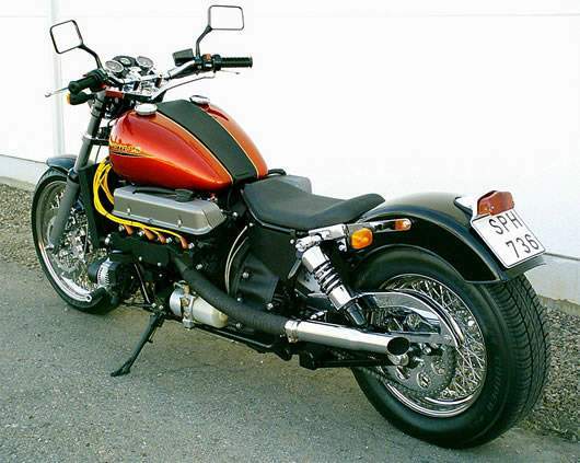

А вот этот мотор на мотоцикле-можно оценить габариты 🙂
    38,6 КБ · Просмотры: 175

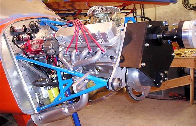

Кому интересно:V(восьмерки),а также редукторы к ним,винты. Формат PDF,каталог,начиная с 30-й стр.:http://classicairboats.com/Photos/com.austinmichael.cms.GeneralPage/Large/920-1373906839495.pdf
http://translate.google.lv/translate?hl=ru&sl=en&u=http://www.eaa.org/experimenter/articles/2010-12_taildragger.asp&prev=/search%3Fq%3Dford%2Bv6%2Baircraft%2Bengine%2Binverted%26rlz%3D1C1KMZB_enLV554LV554%26espv%3D210%26es_sm%3D122
Зажигание к ним и каталог практически всех запчастей,включая собранные двигатели:http://www.jegs.com/p/MSD-Ignition/MSD-Ignition-Controller-for-GM-EFI-Carbureted-LS-Engines/758329/10002/-1

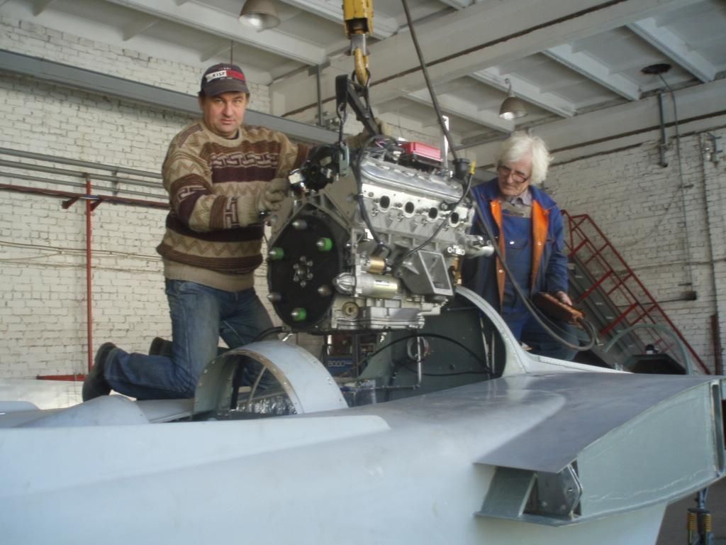

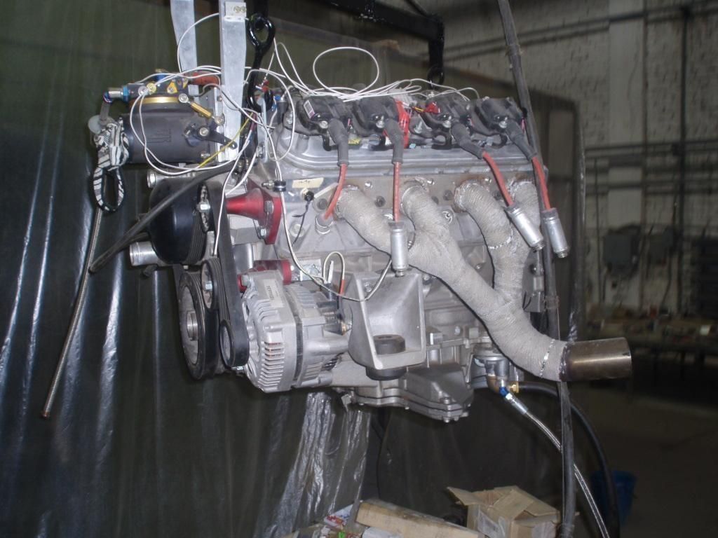

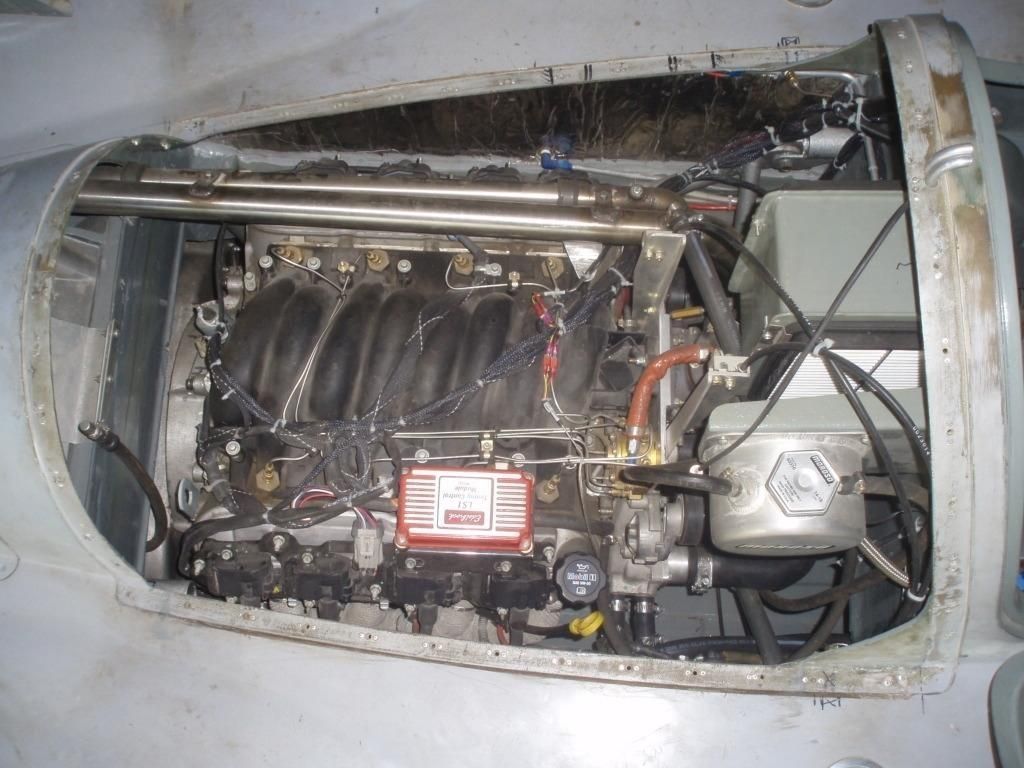

Алюминиевый LS6 на PJ-II "Dreamer"
https://www.youtube.com/watch?v=3lPV7MCbO9Q
https://www.youtube.com/watch?v=2kAjgRNz7NQ
