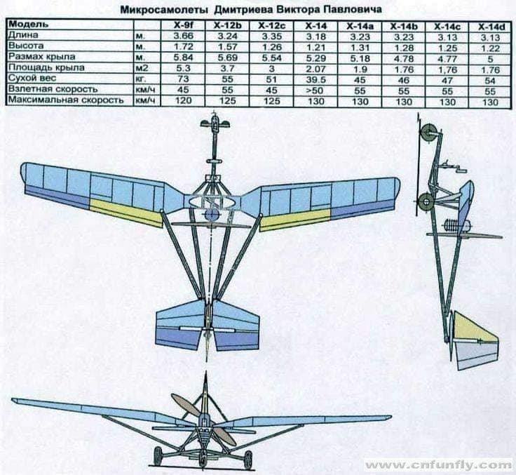

Микросамолёты Дмитриева Х-12 летали, но взлётная скорость вопреки заявленным 45-50км/ч в реальности оставляла более 80 километров в час. Внятных свидетельств полётов Х-14 нет, хотя теоретически они могли бы летать со взлётной скоростью около 100км/ч. В вашей компоновке винт небольшого диаметра будет затеняться фюзеляжем и пилотом, по этому лучше или отмасштабировать эту компоновку в большую сторону, или пересмотреть расположение двигателя, например на тянущий. Или поднять в верх.
Это действительно интересно... неудивительно, что информации об этом так мало. Однако мои крылья намного больше, они длиннее и шире. Я рассчитал, что моя взлетная скорость составит около 50-60 км/ч, исходя из удельной нагрузки на крыло. Я понимаю, что вы имеете в виду, говоря о том, что пропеллер затеняется пилотом и фюзеляжем. Думаю, я попробую сделать пропеллер большего размера, а также немного поднять двигатель. Сейчас пропеллер почти не затенен, только нижняя четверть в основном затенена каркасом. Но большая его часть также открыта для воздуха. Я проведу много предварительных испытаний, прежде чем создавать функциональный прототип.

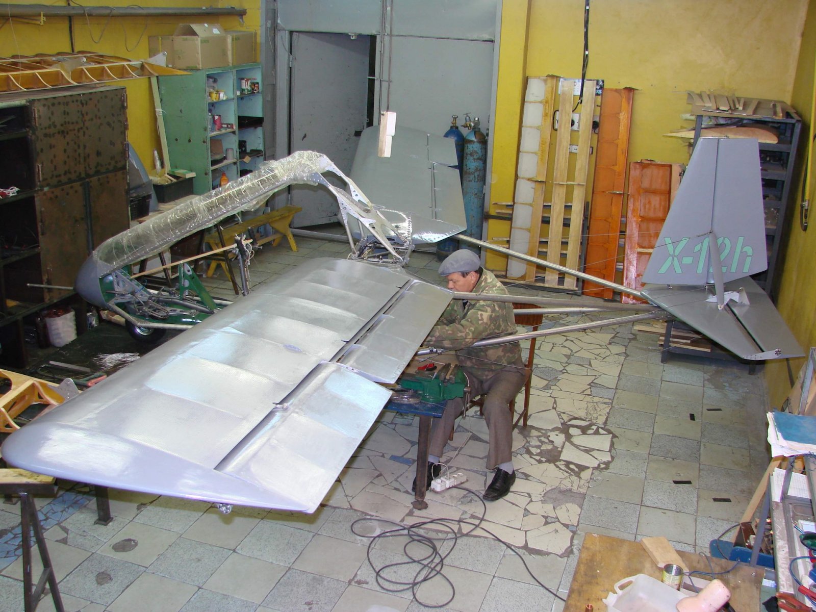

Насколько я понял (методом исключения), это X-9.
А это X-12.
Фотки взяты отсюда из комментариев.
Простейший расчёт говорит, что с массой 150 кг, площадью 3.7 и Cy 2 скорость сваливания 65, значит, у X-12 взлётная для надёжности как раз будет в районе 80.
На X-12h напрашивается бипланная коробка, получилась бы мини-Авиатика)

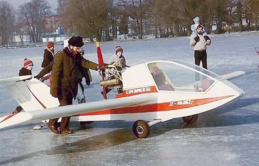

Стройте ДонКихот или Полонез, и будет Вам счастье.
